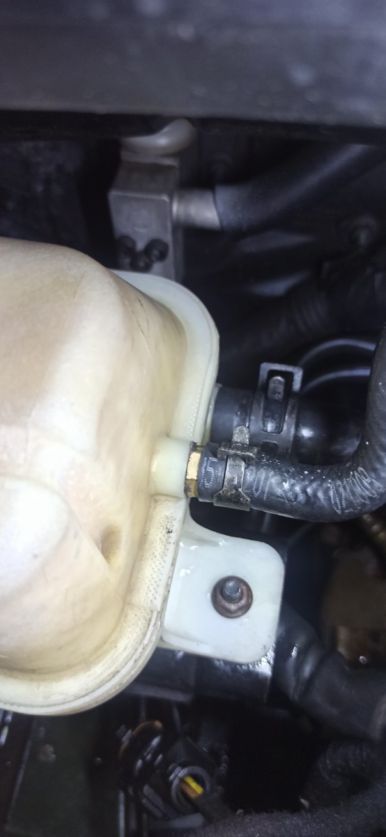

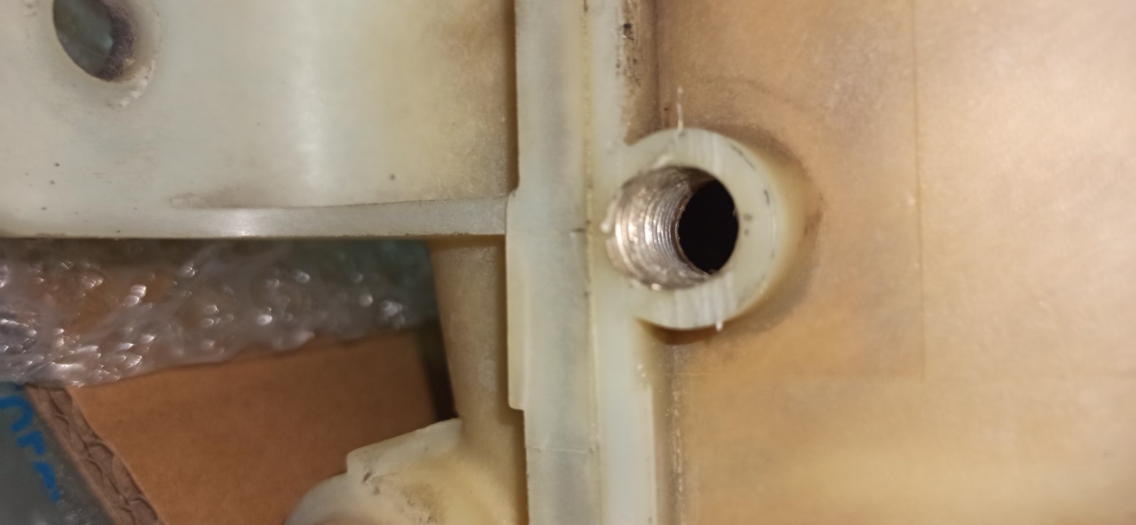

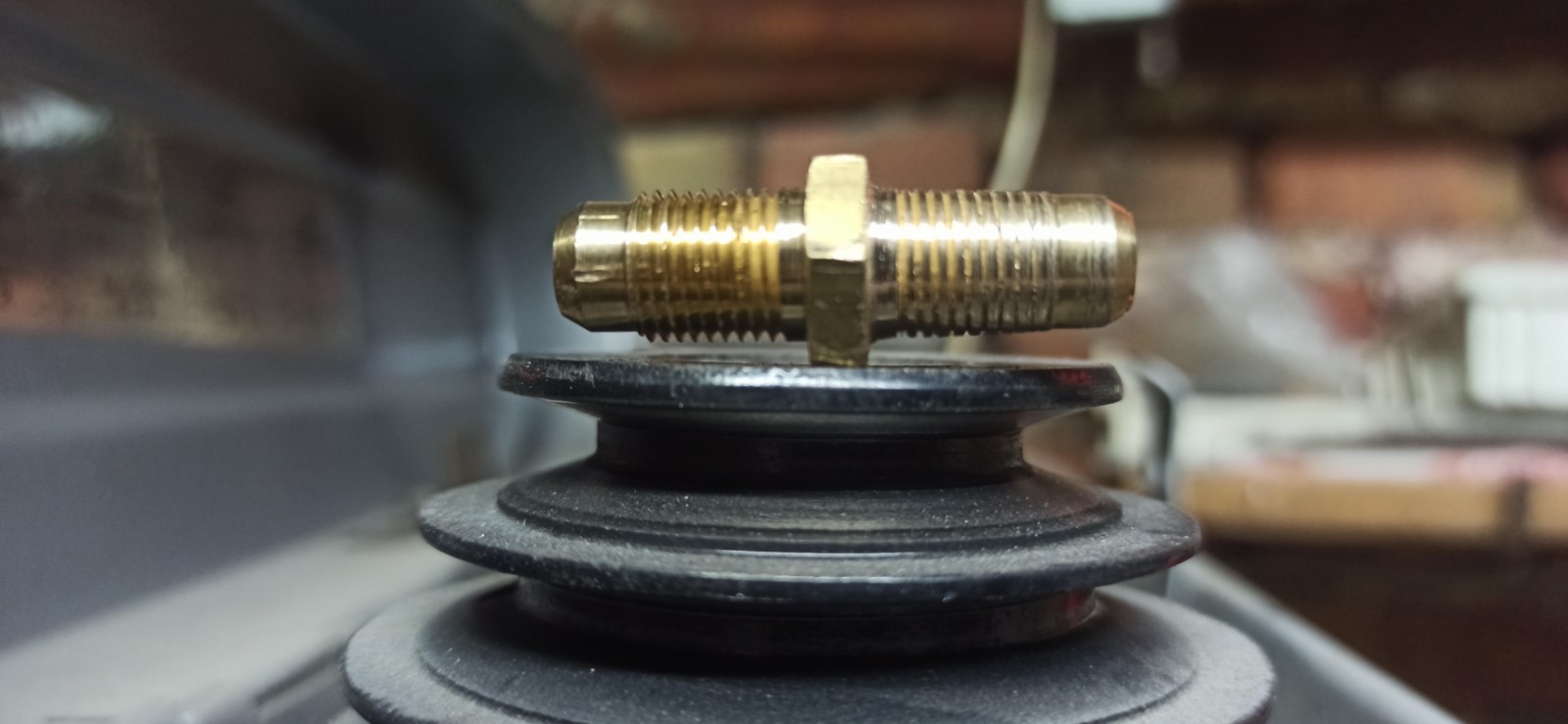

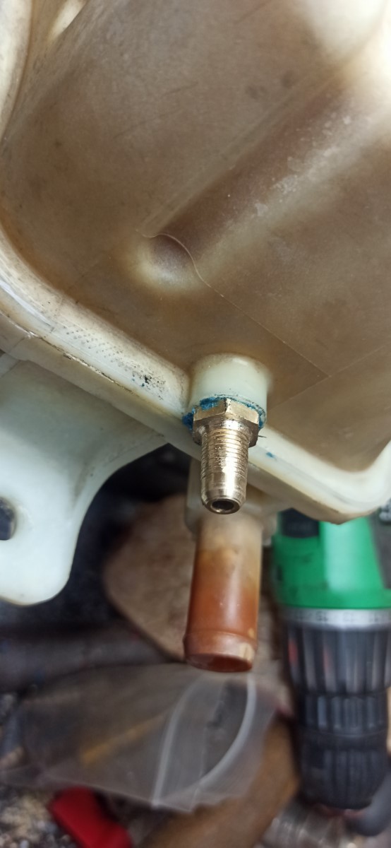

Plastik skruszał i ułamał się kruciec od zbiorniczka. Naprawa prosta i jak narazie skuteczna. Potrzebne rzeczy: nypel M10x1 od LPG, wiertło 9mm, pilnik , gwintownik 10x1 lub opalarka, klucz 13. Ucinamy pozostałości po krućcu. Wiercimy otwór wiertłem 9. Nie miałem gwintownika więc podgrzałem trochę zbiornik i nypel i wkręciłem go robiąc gwint. Jak przestygło to wykręciłem. Z jednej strony sfazowałem gwint na tyle żeby przewodu gumowego nie pocięło ale żeby się trzymał (jak ktoś ma dostęp do tokarki to można jeszze a-la choinkę zrobć). Poźniej wkręciłem nypel na klej do gwintów. "ciała" zbiornik w tym miejscu ma dużo więc powinno trzymać na wieki ;-)

Dobra robota. Niestety z doświadczenia wiem, że jak łamie się króciec, to niedługo potem pęka zbiornik i trzeba go wymienić.

To żeś Kolego mnie nie pocieszył... :hmm:
