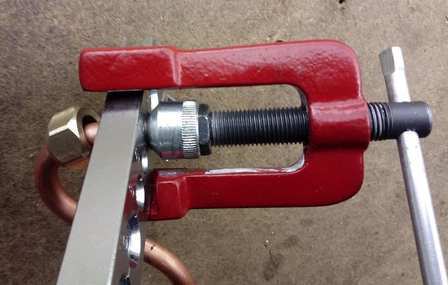

Korzystając z tego, że mam wyjęty silnik i chłodnicę postanowiłem poprawić niezbyt udane fabryczne rozwiązanie mocowania miedzianych rurek obiegu oleju automatycznej skrzyni biegów do chłodnicy cieczy.

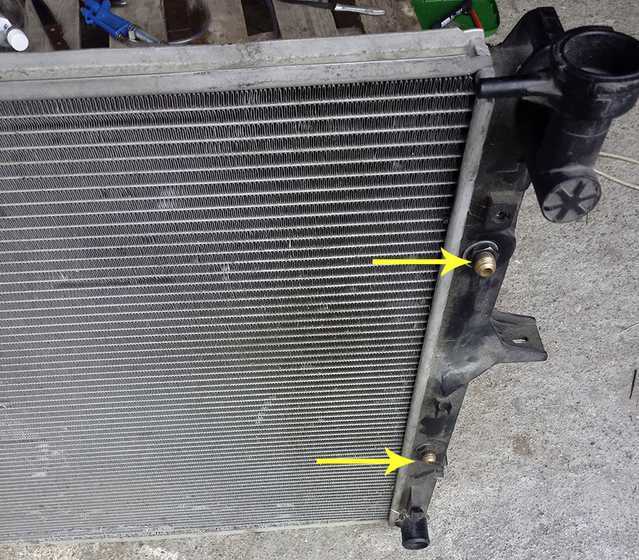

Króćce do mocowania tych rurek znajdują się na chłodnicy cieczy poniżej wlewu.
Błąd w mocowaniu rurek polega na tym, że producent dał tam bardzo wąskie nakrętki dociskowe (tzw. narzutki), które trzymają dosłownie kilkoma zwojami gwintu. Zakres siły dokręcania jest bardzo wąski i łatwo o zerwanie gwintu (ktoś już na forum miał taki problem).
Szukałem takich nakrętek w internecie, ale niestety są tylko rozmiary calowe, a gwint na króćcach ma rozmiar M14x1,25 mm. Pozostało więc udać się do tokarza, który mi takie nakrętki dorobił. Nowe nakrętki są wyższe o 6 mm.

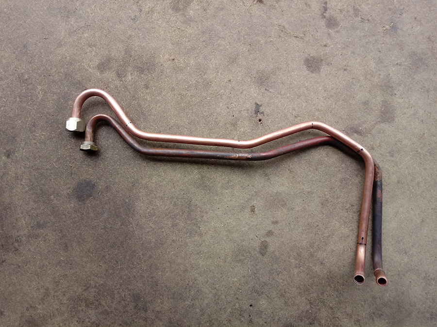

Przy okazji postanowiłem dorobić też nowe rurki, gdyż fabryczne są pospłaszczane na zagięciach, co zmniejsza ich przepustowość.

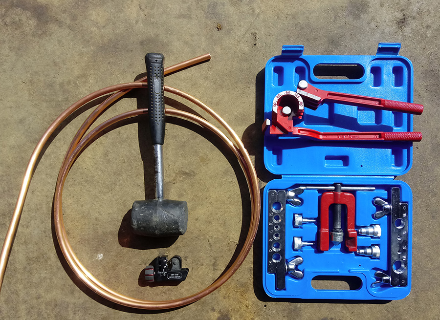

Jeżeli ktoś chciałby samodzielnie je wykonać, to poza nakrętkami będą potrzebne:
- rurka miedziana miękka o średnicy zewnętrznej 10 mm- wystarczą 2 m ale lepiej kupić 3
- zestaw do zarabiania końcówek rurek
- giętarka do rurek
- obcinarka
- przyda się gumowy młotek, pilnik, papier ścierny i trochę cierpliwości.

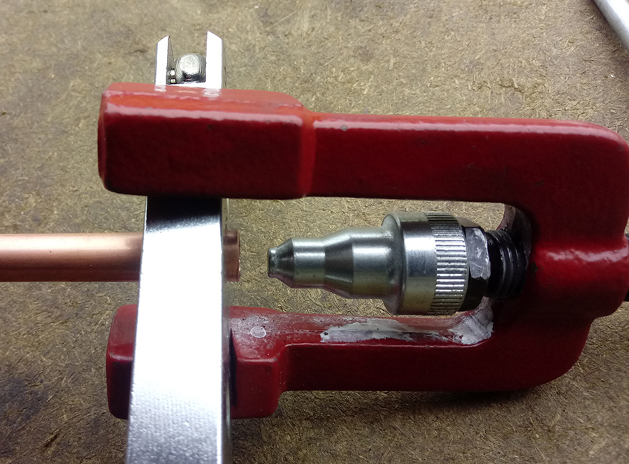

Według starej rurki za pomocą giętarki doginamy nową. Następnie na końcu, który jest mocowany w wąż elastyczny robimy zgrubienie zapobiegające wypadnięciu.
W tym celu poszerzamy rurkę za pomocą odpowiedniej końcówki.

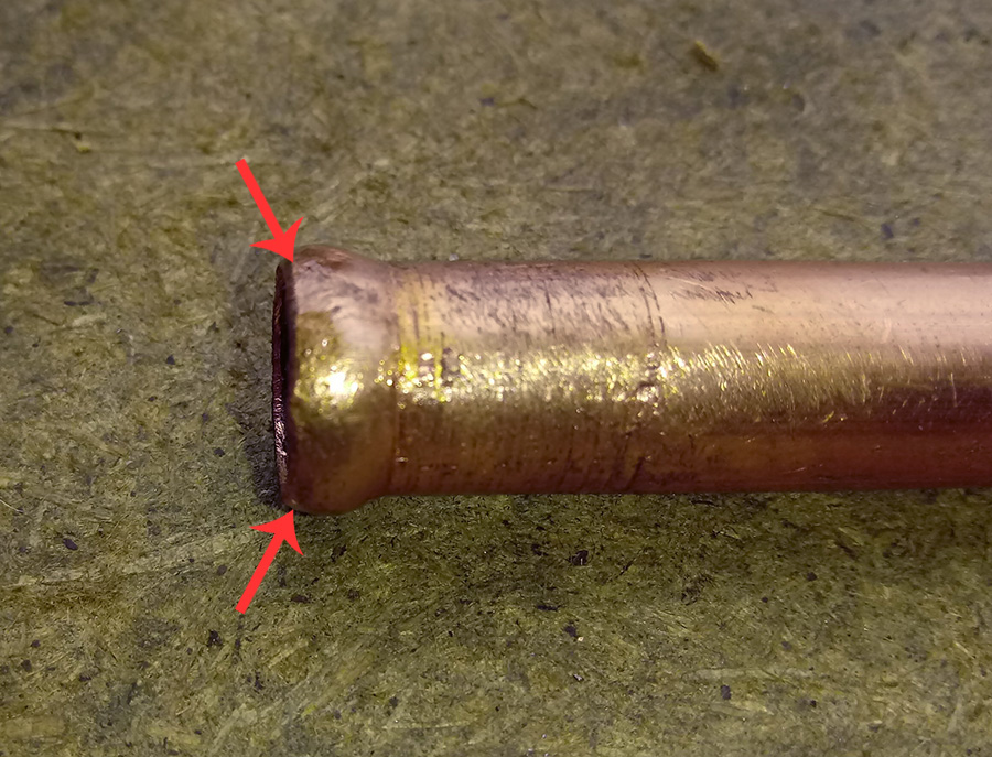

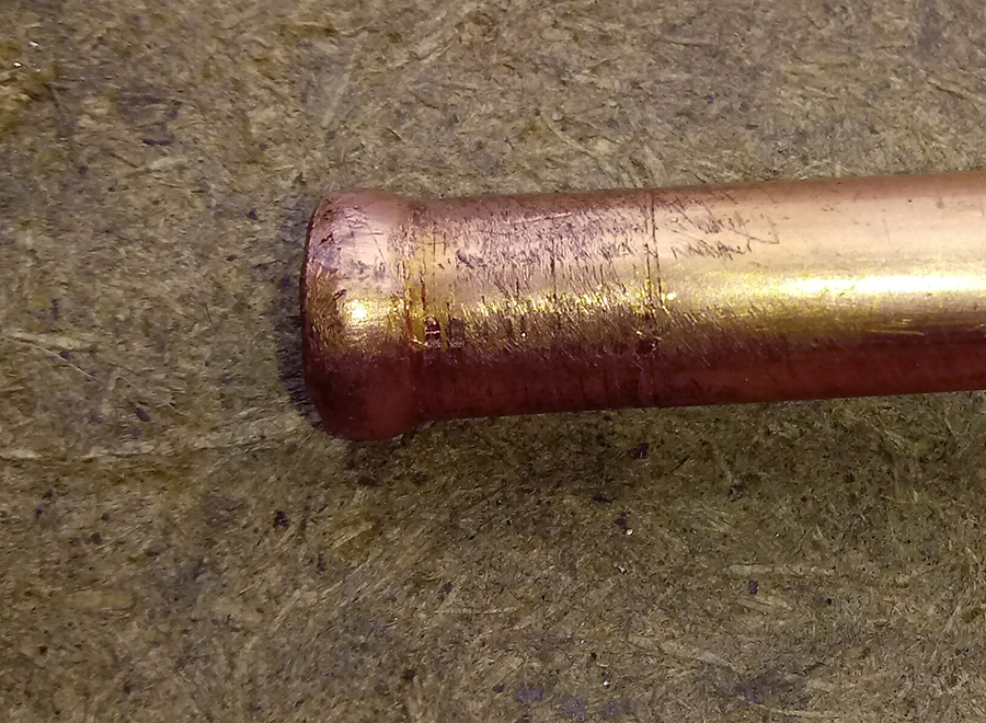

Otrzymamy na końcu kielich, którego krawędź zaklepujemy lekko do środka uzyskując kulisty kształt.
Ostre krawędzie wygładzamy pilnikiem lub papierem ściernym.
Następnie na drugi koniec rurki nasuwamy nakrętkę i rozwalcowujemy koniec rurki na stożek.
Postępujemy tak samo z drugą rurką i mamy gotowy komplet, który będzie można pewniej przykręcić do chłodnicy.
