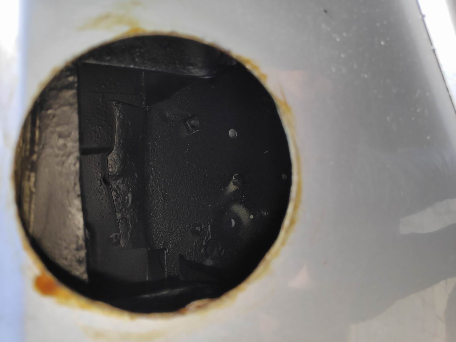

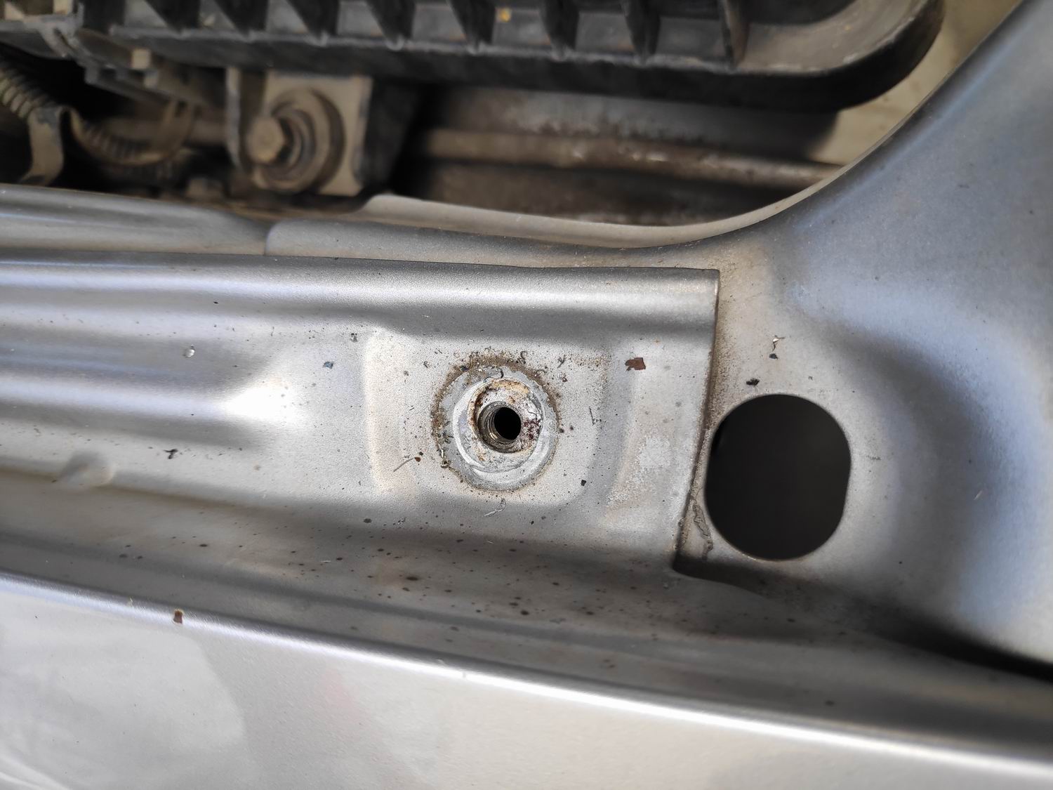

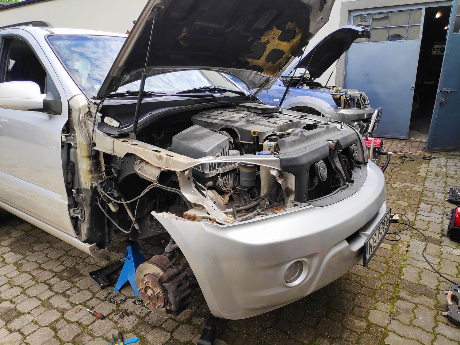

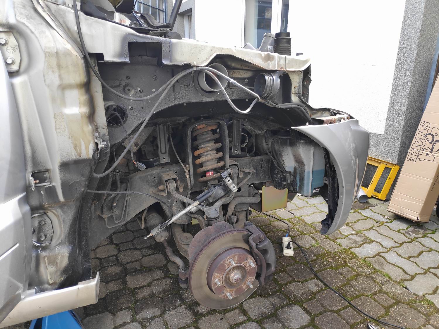

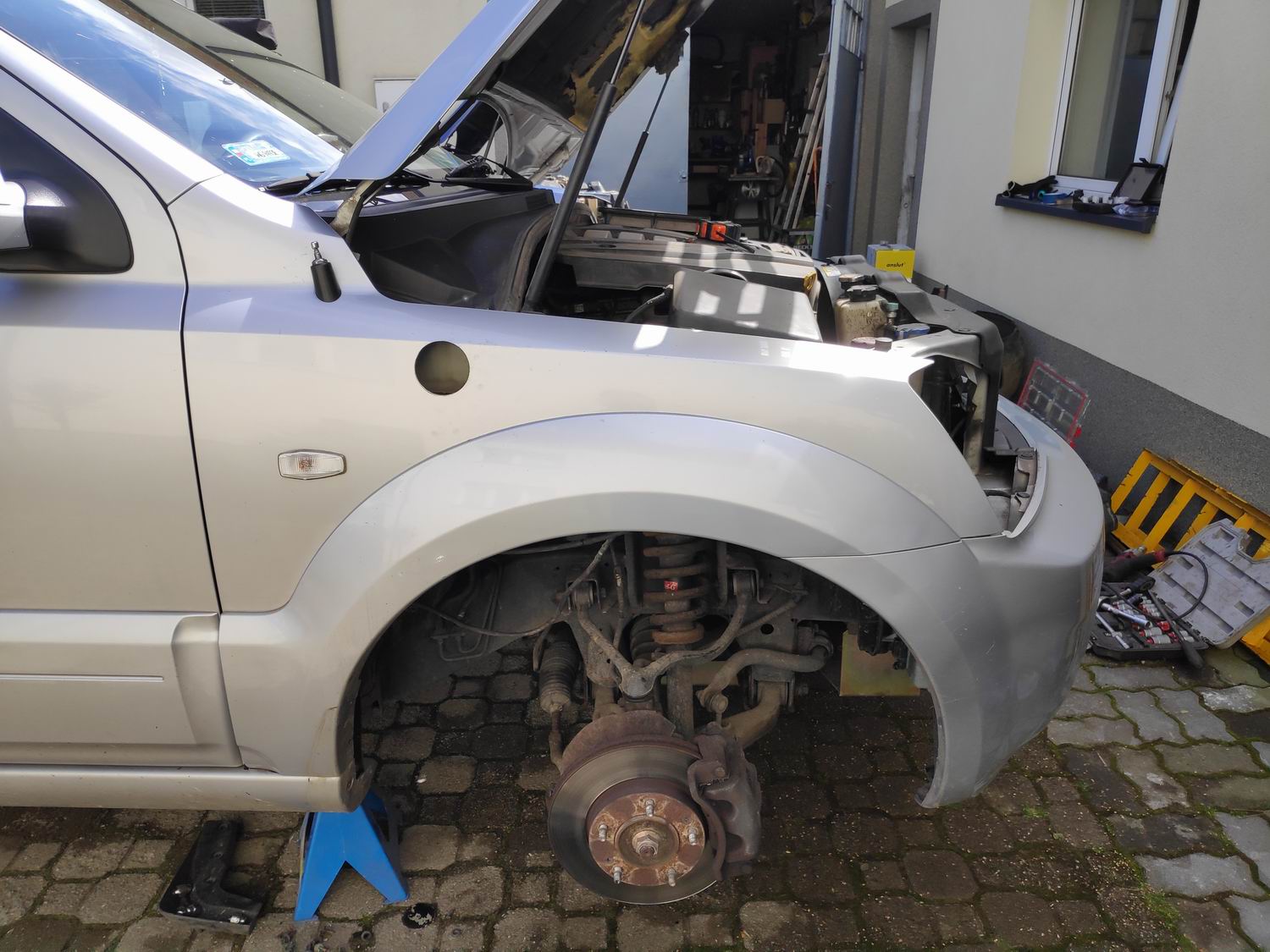

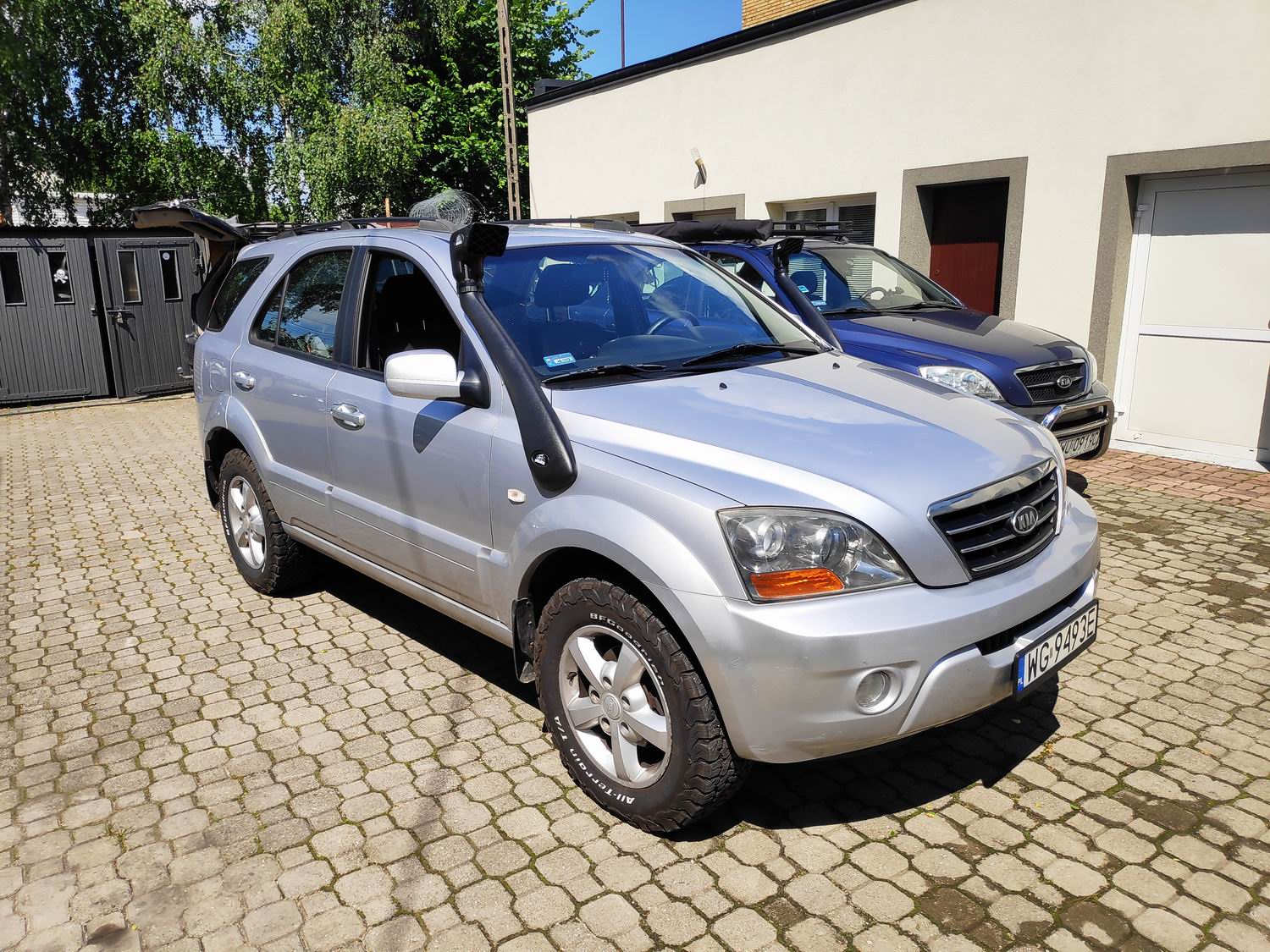

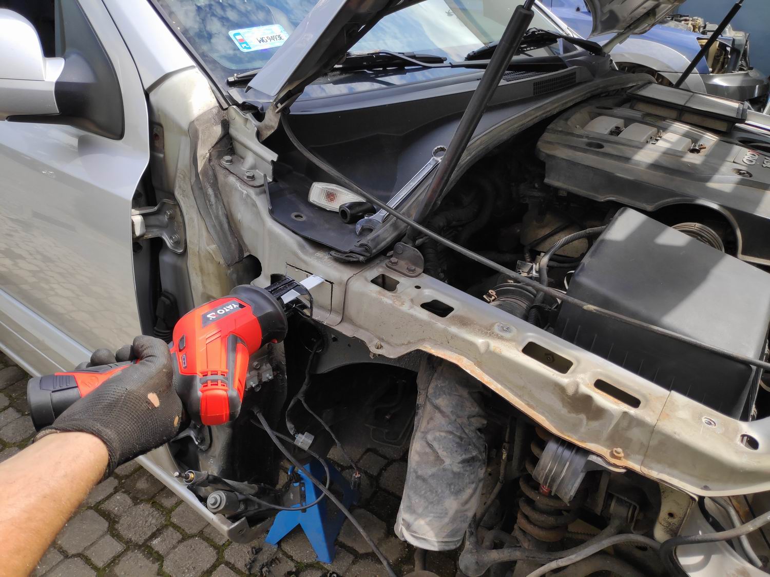

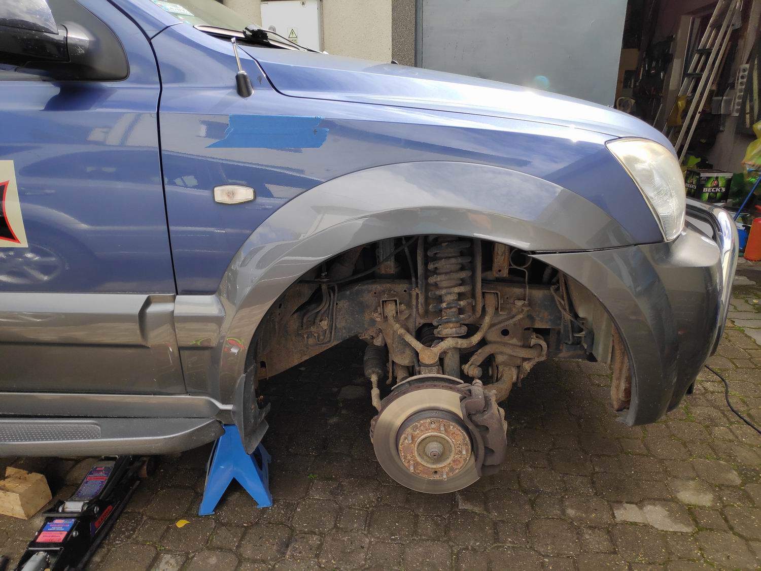

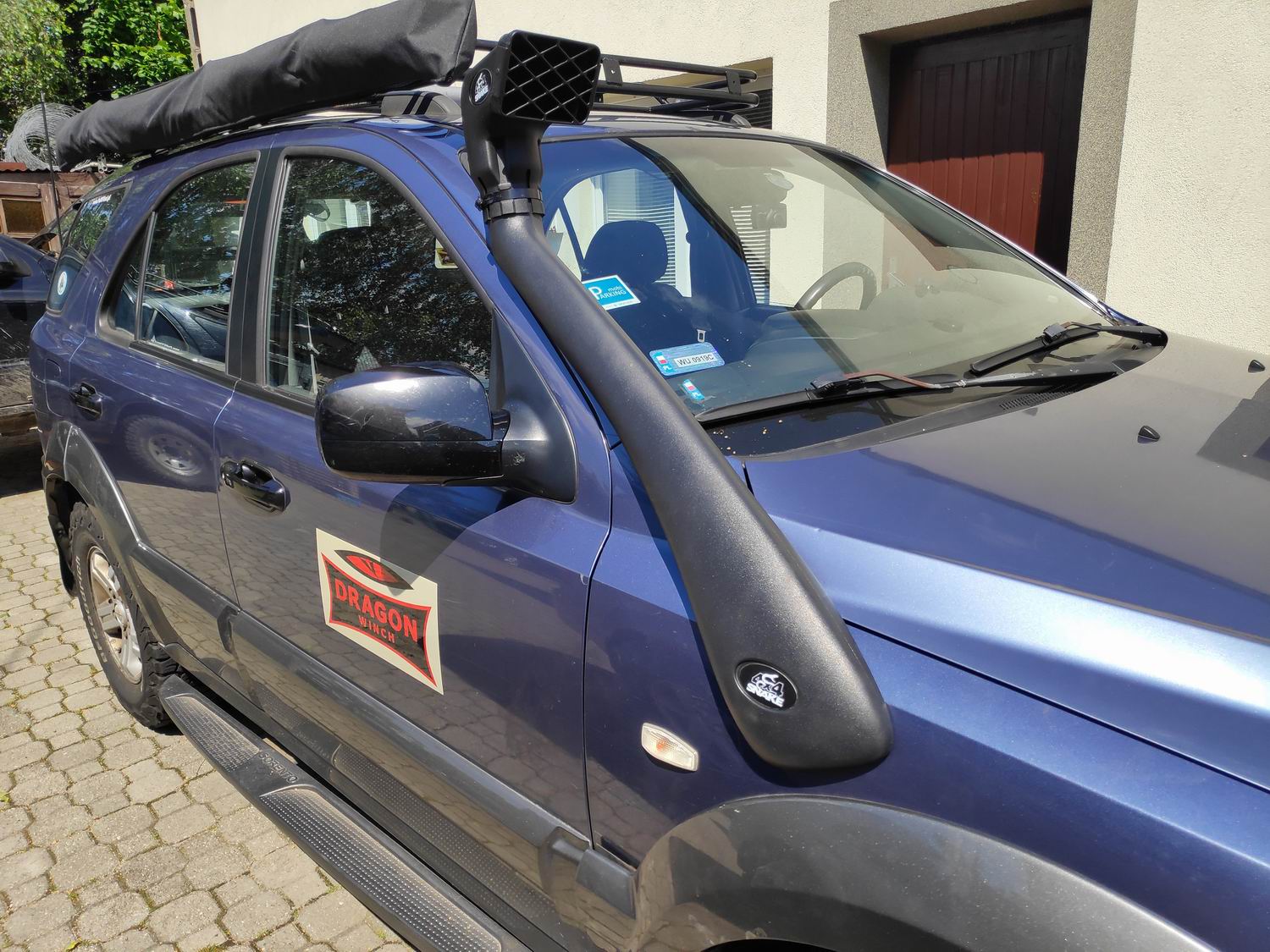

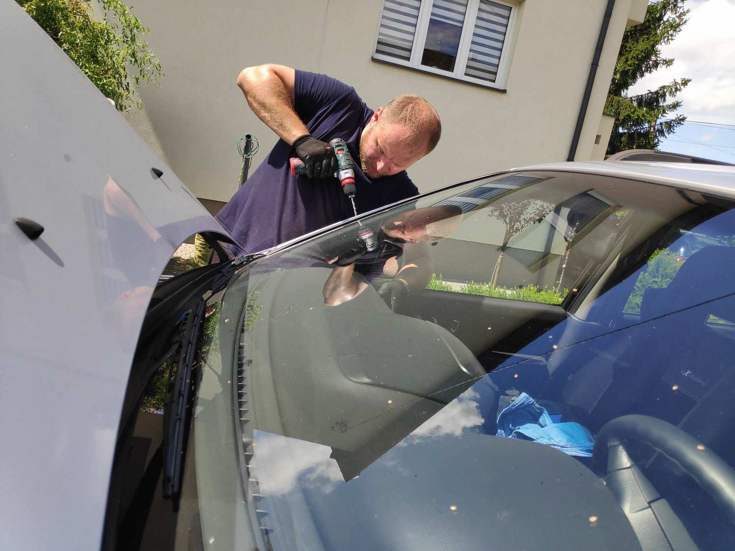

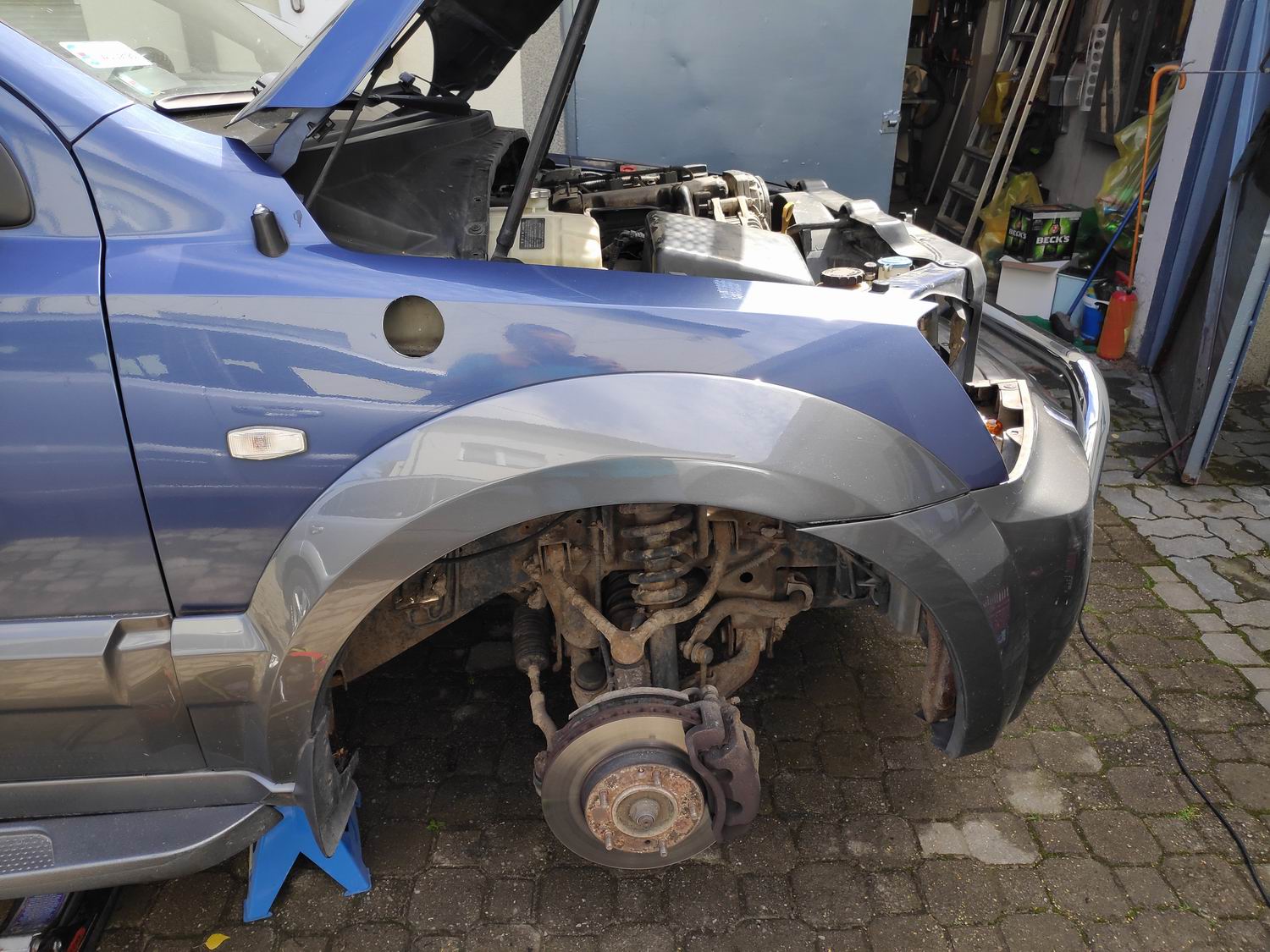

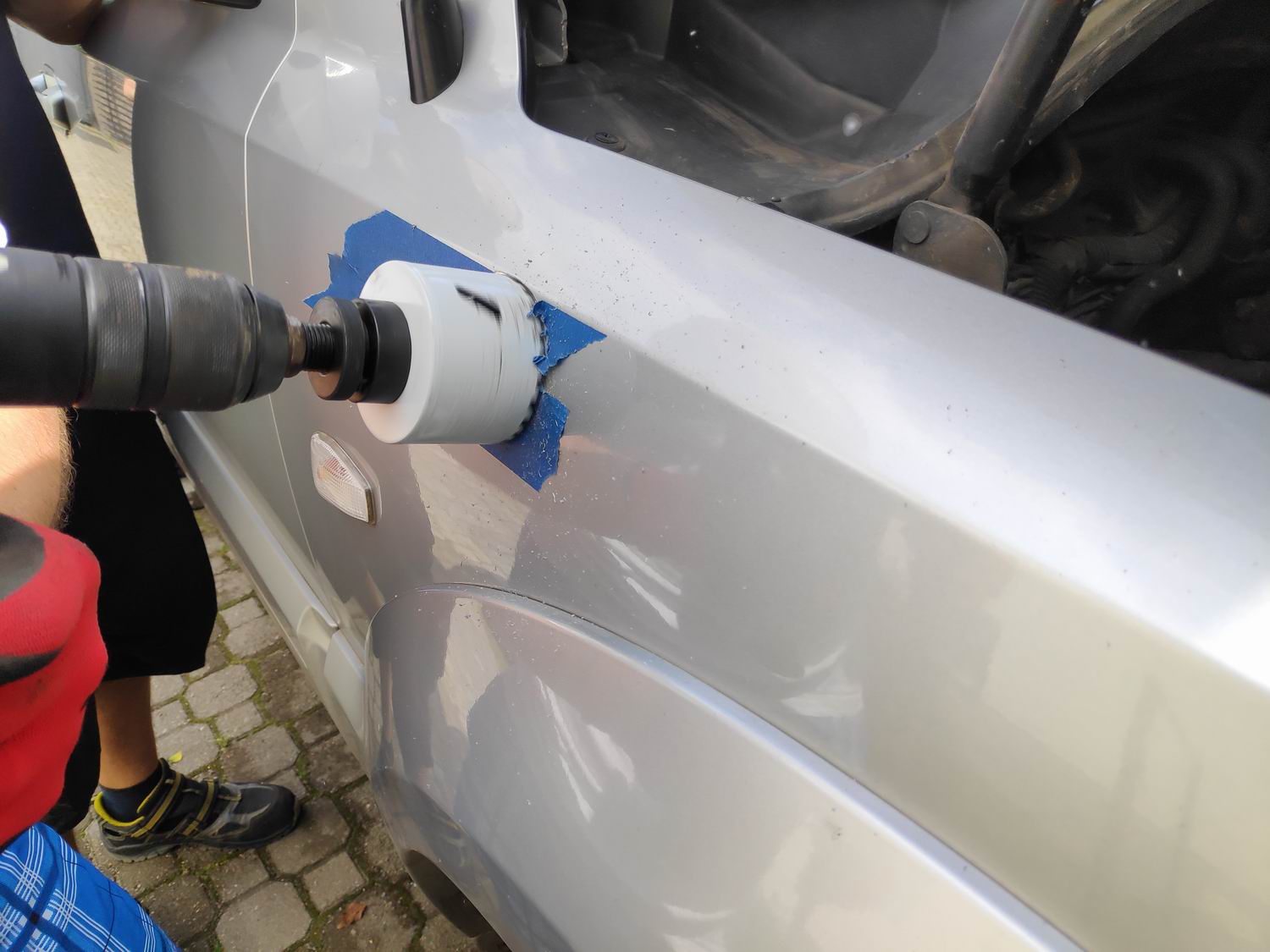

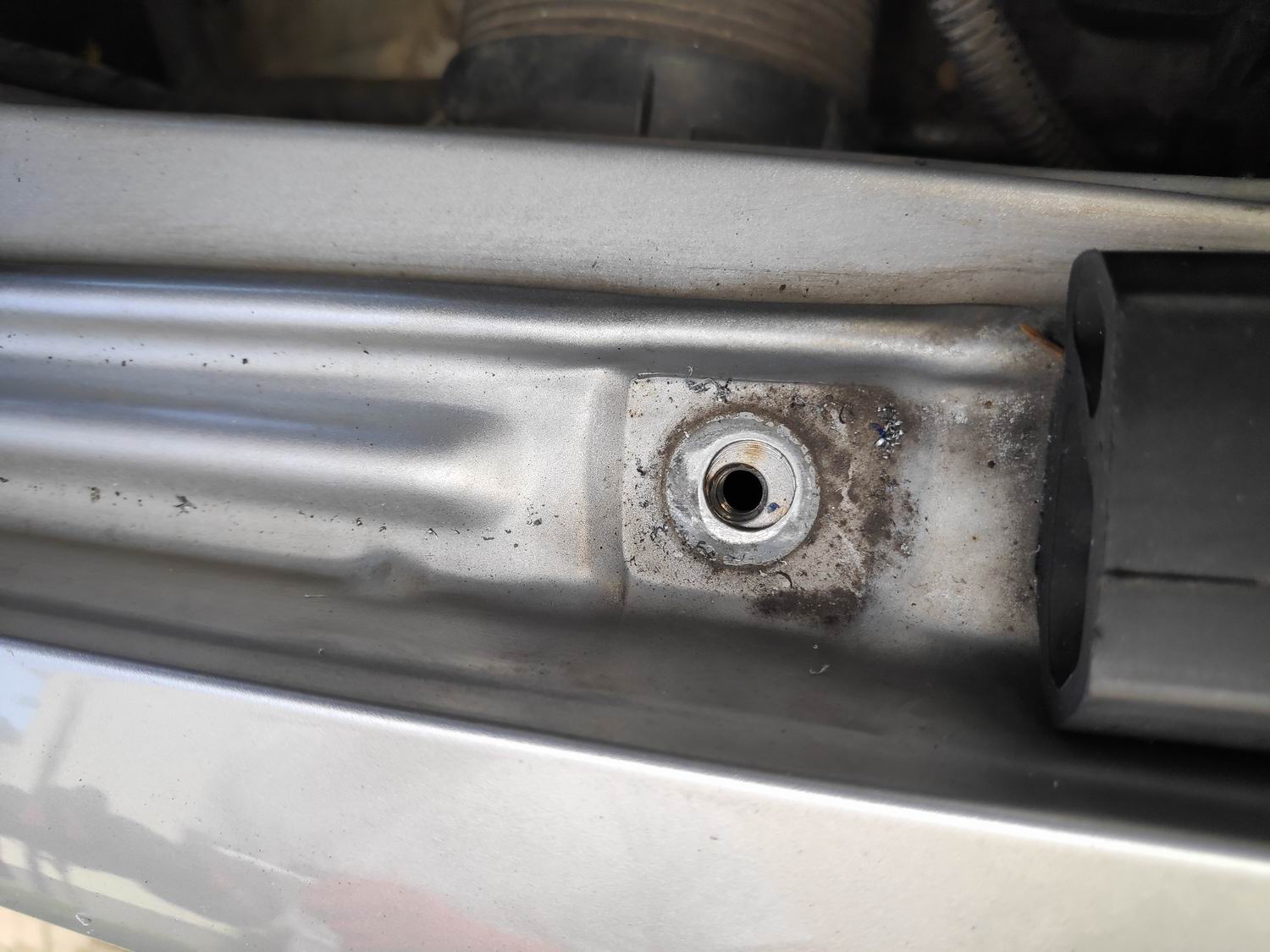

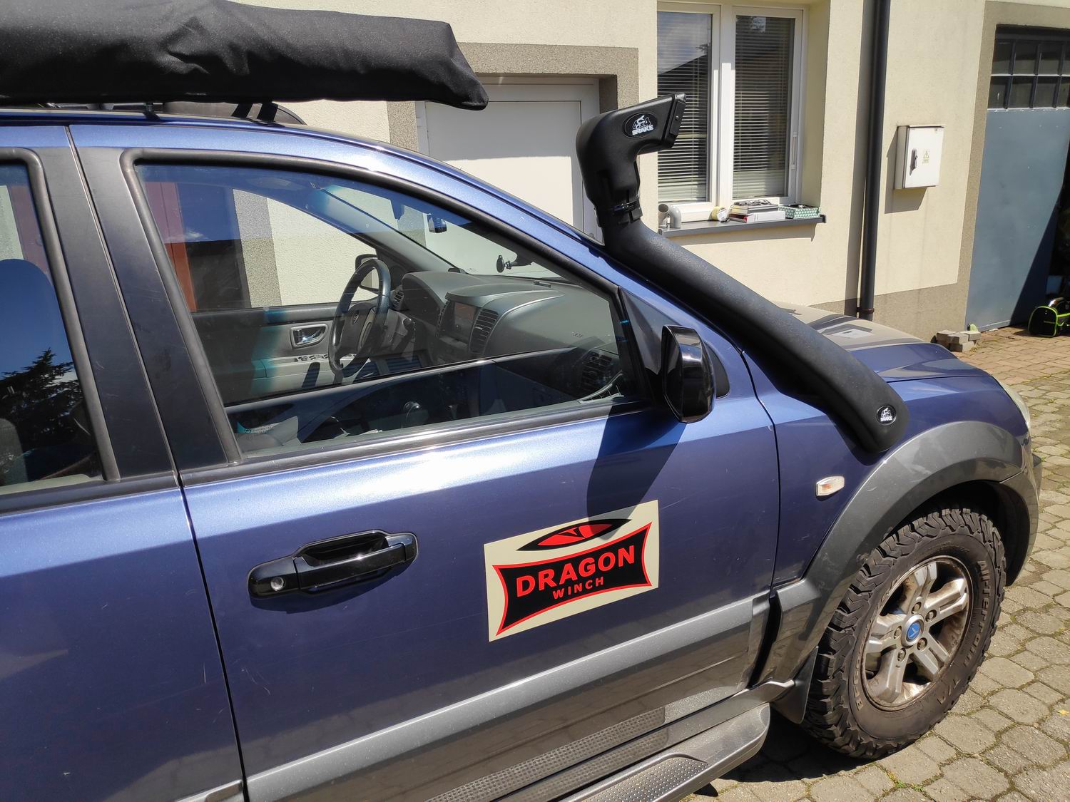

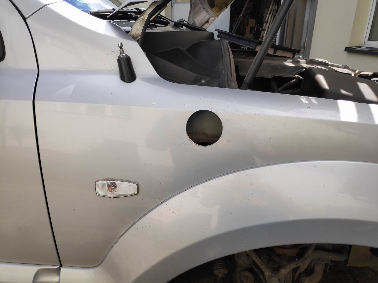

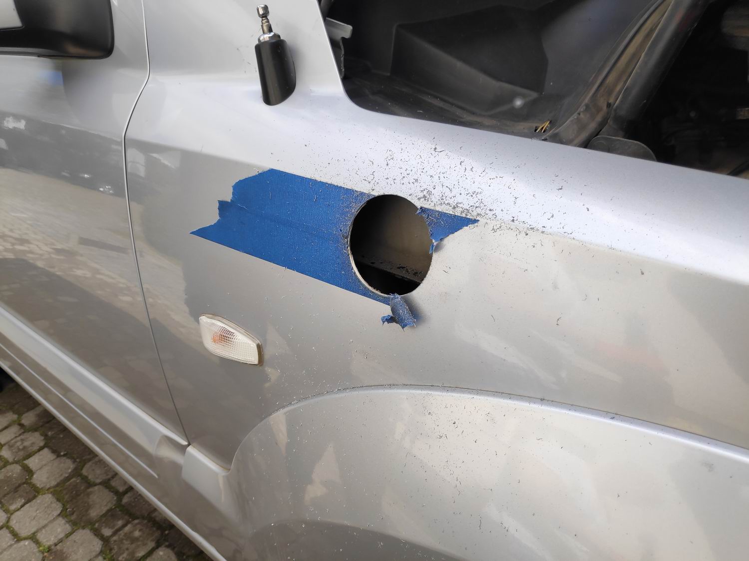

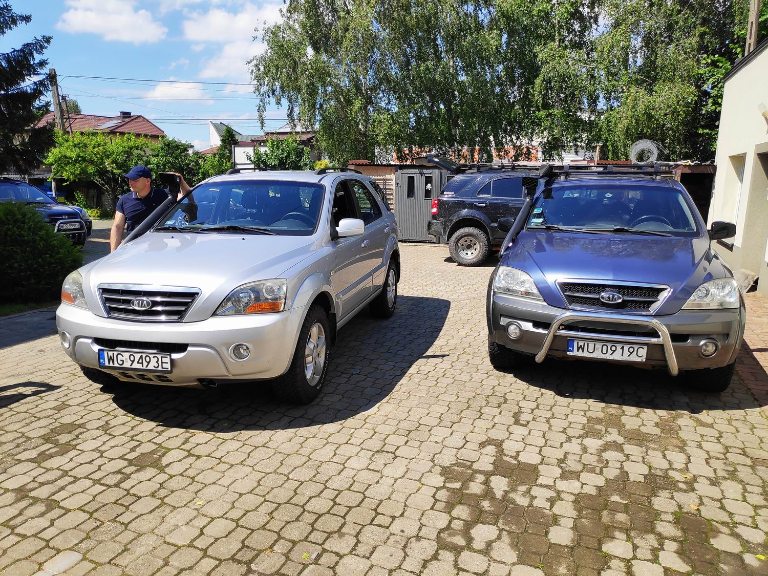

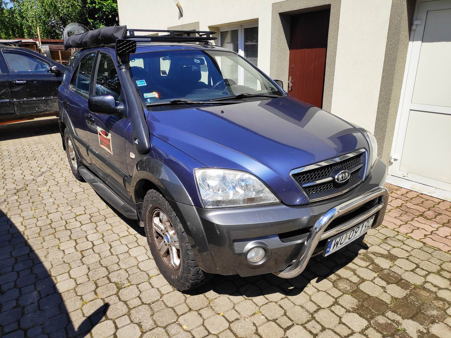

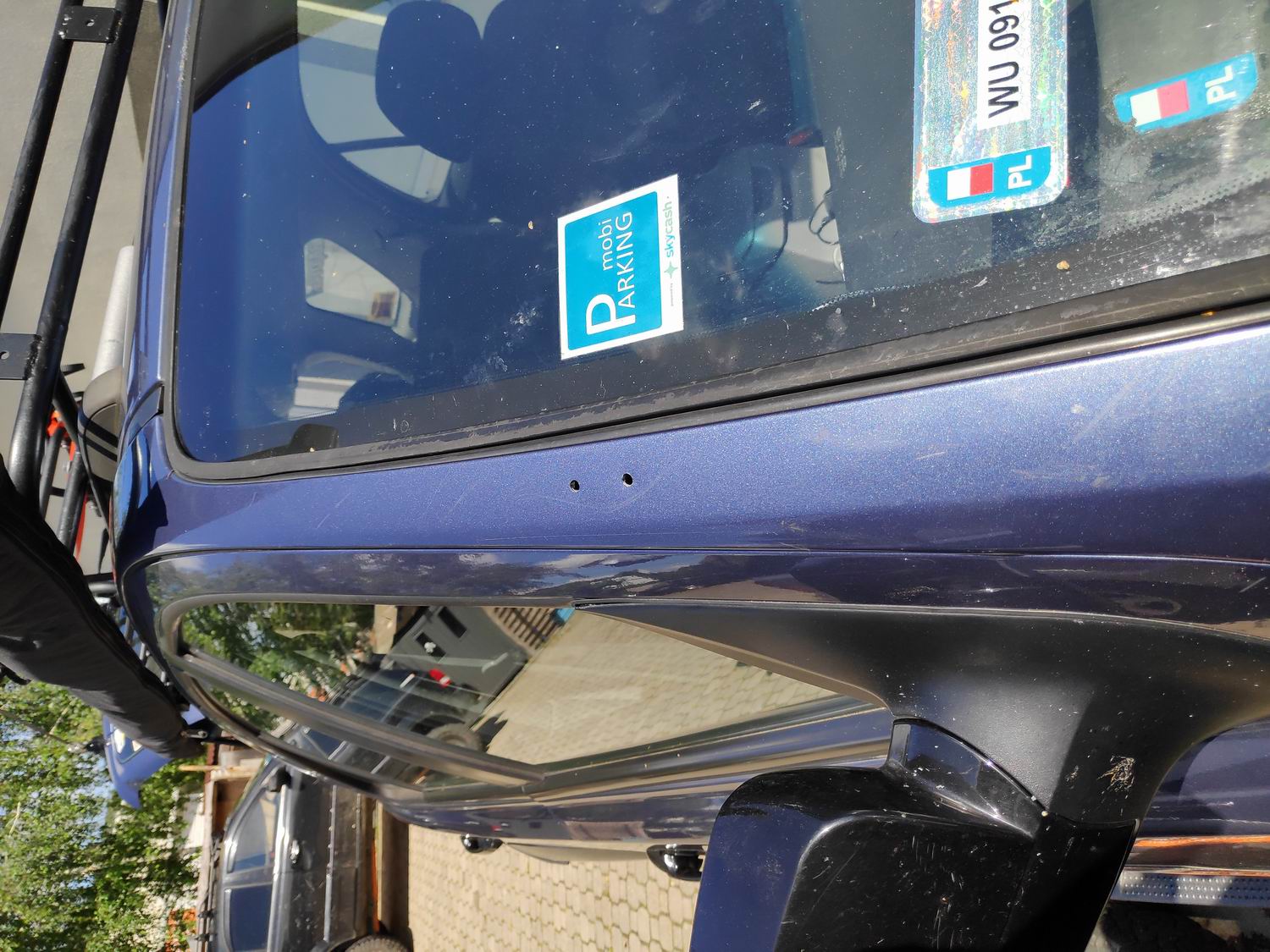

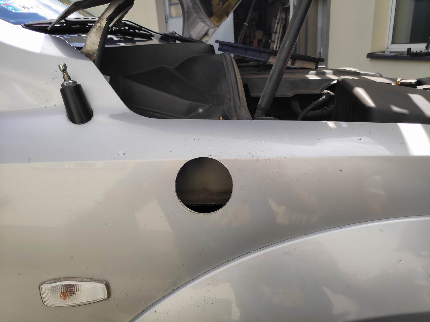

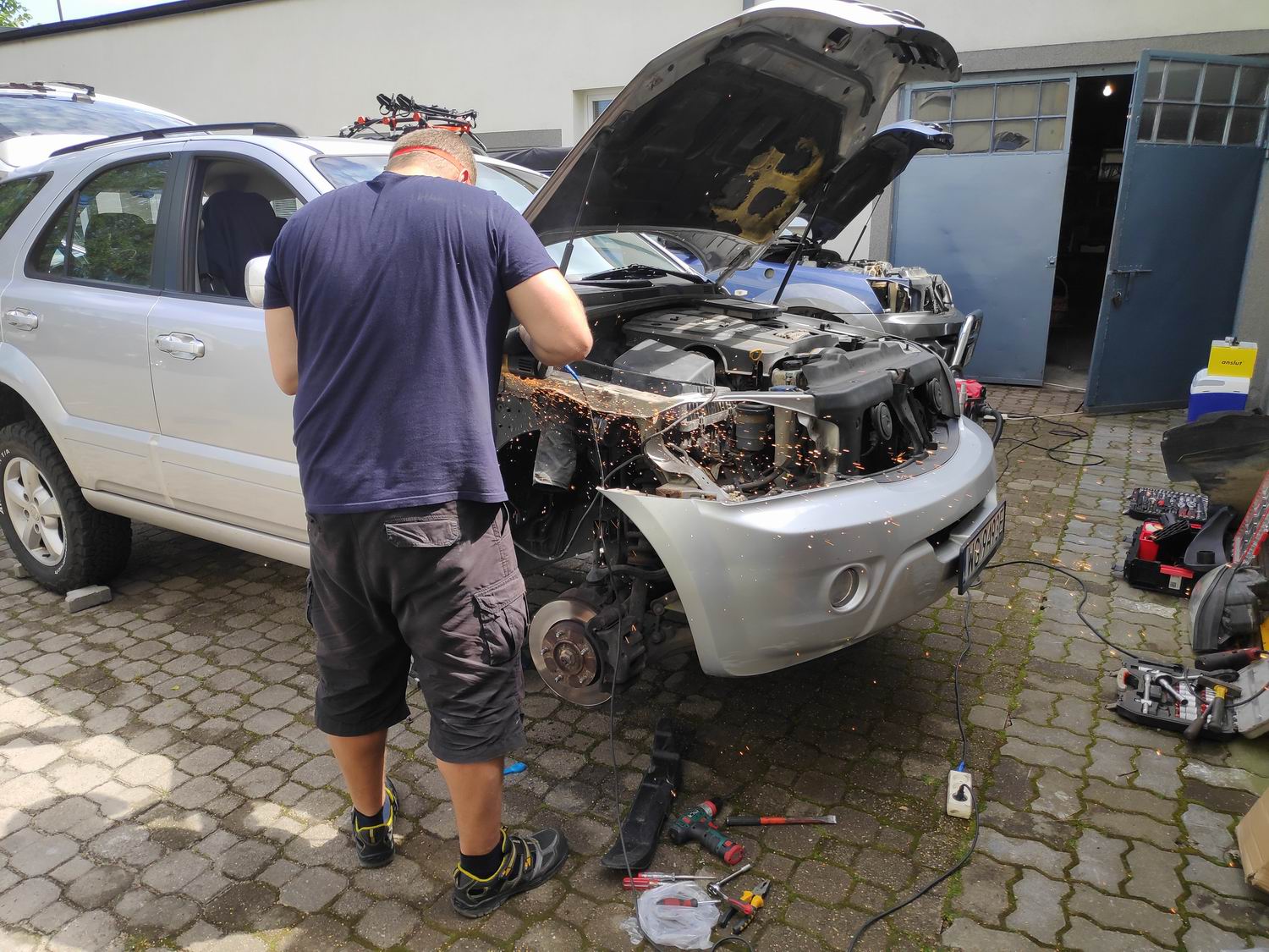

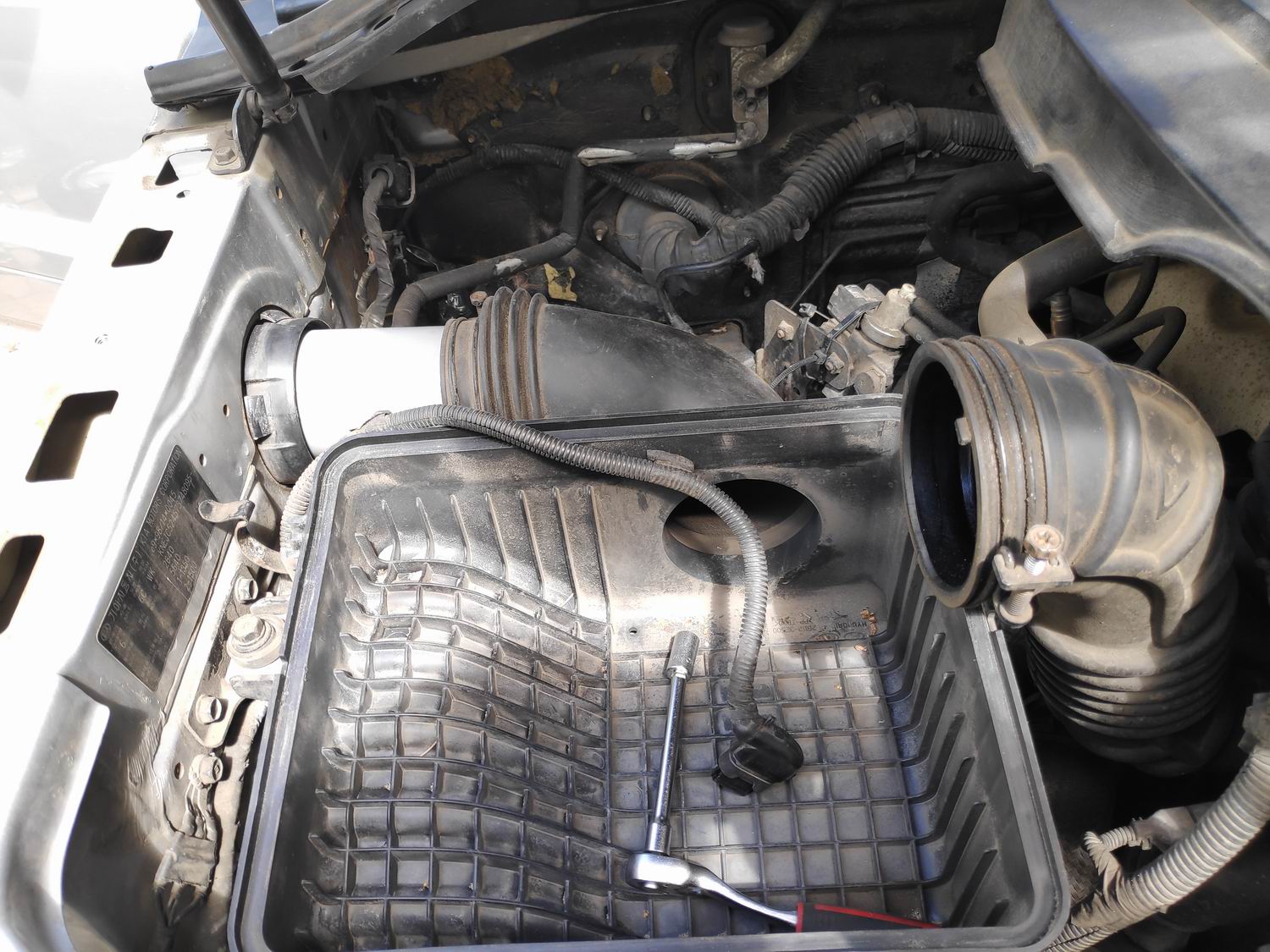

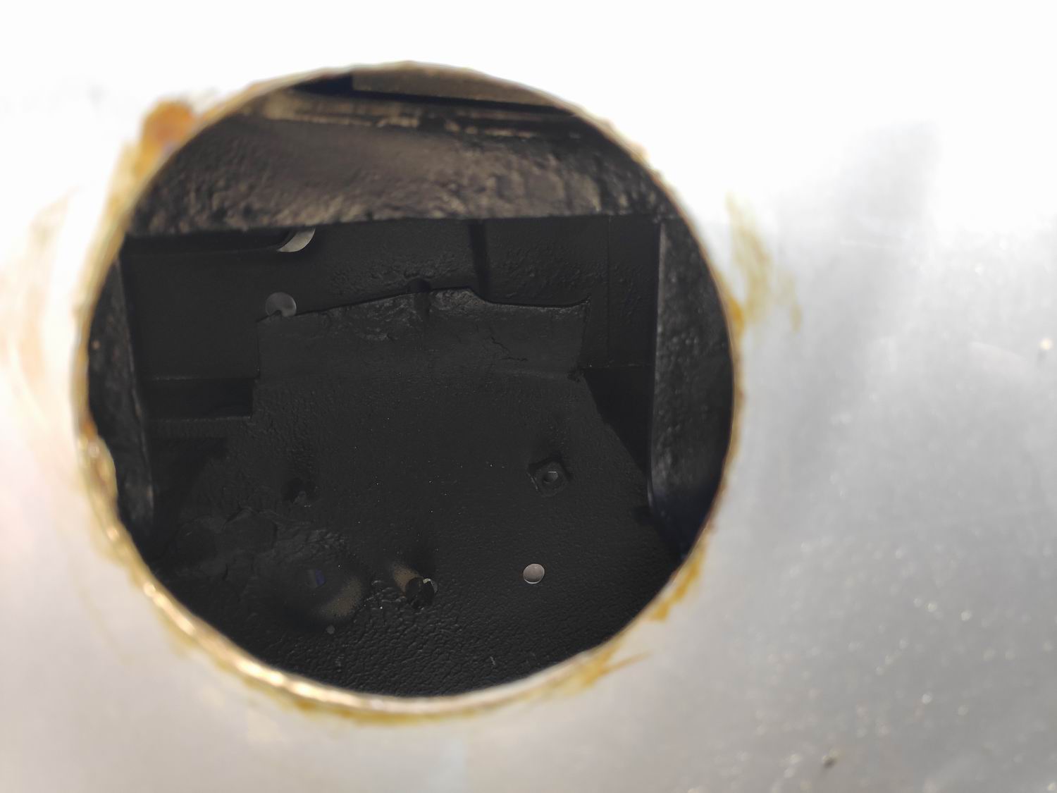

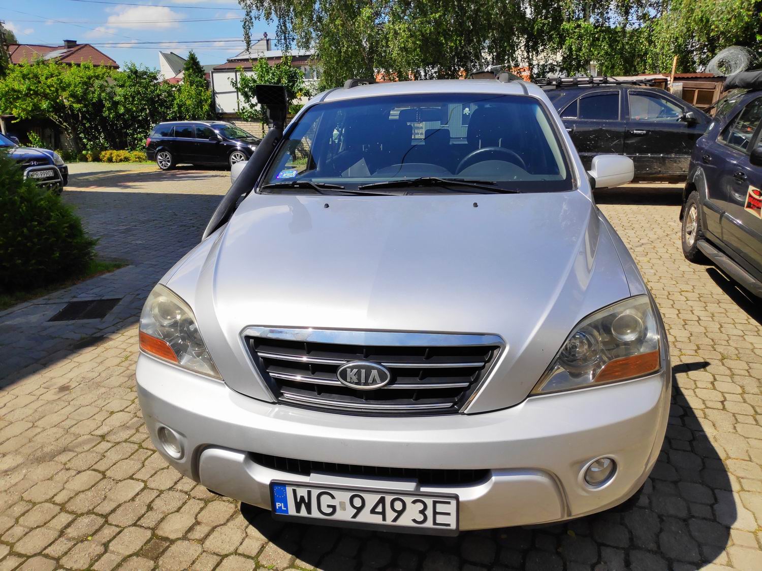

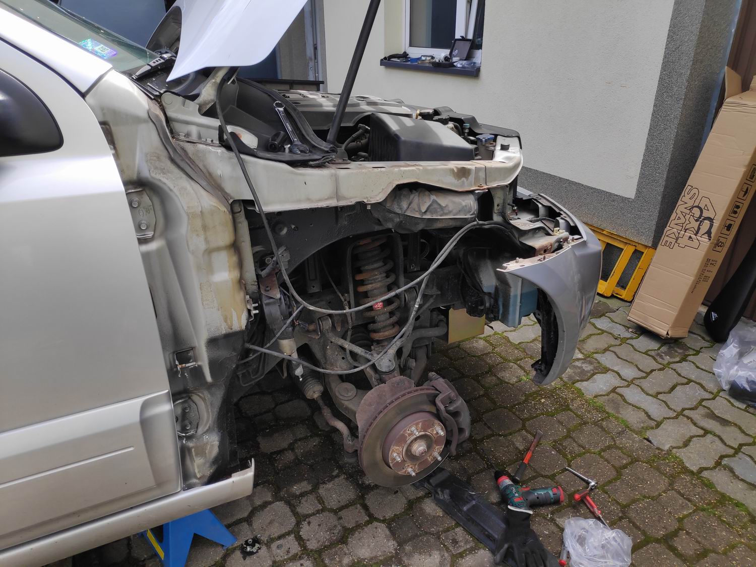

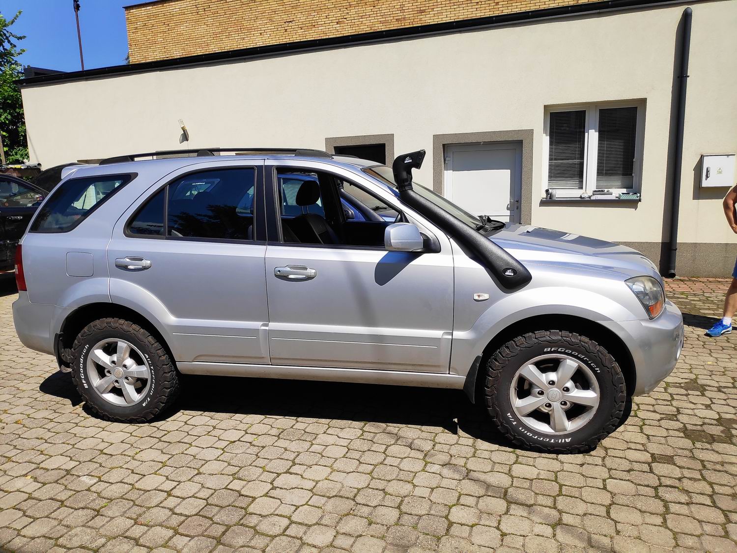

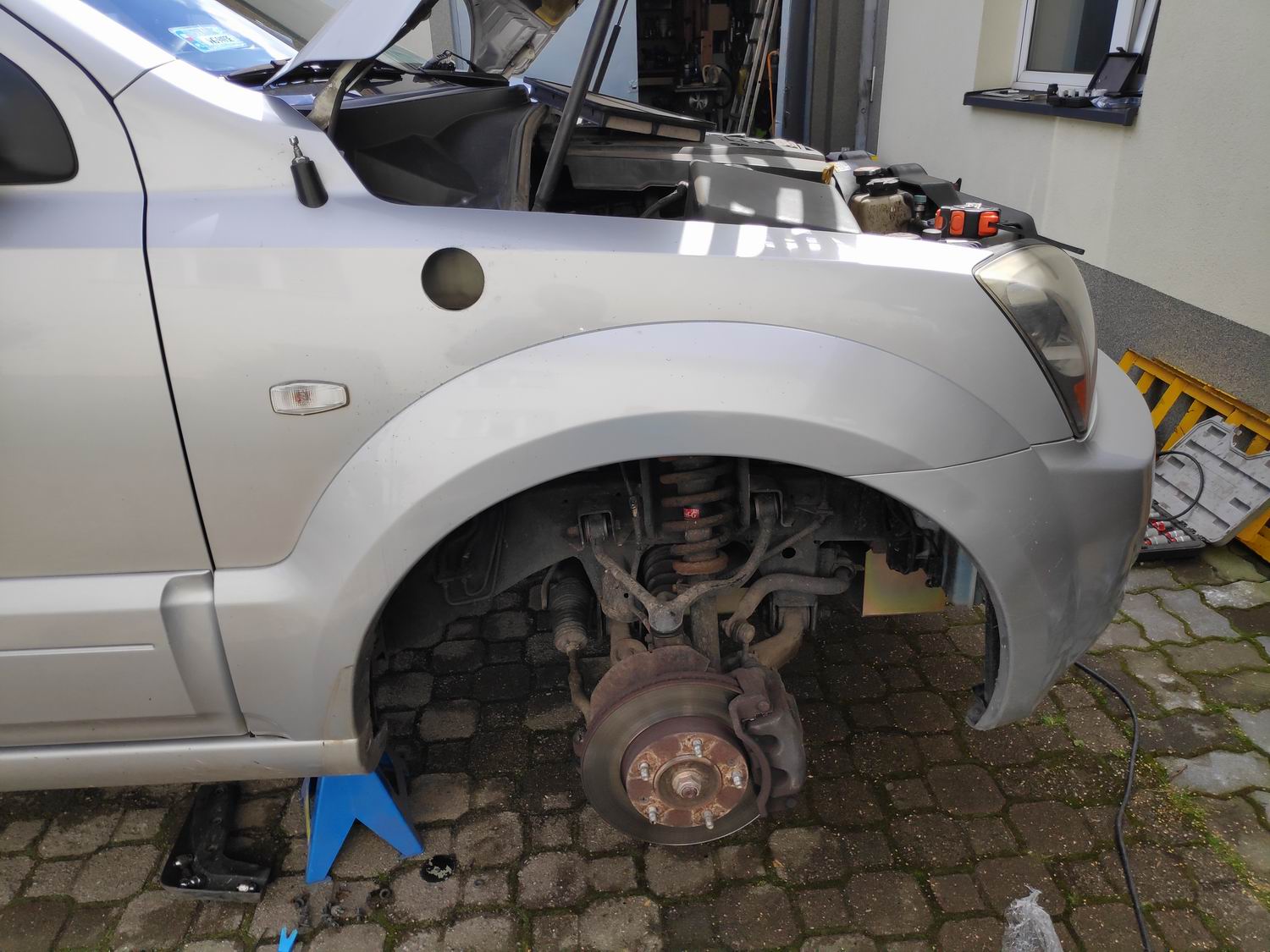

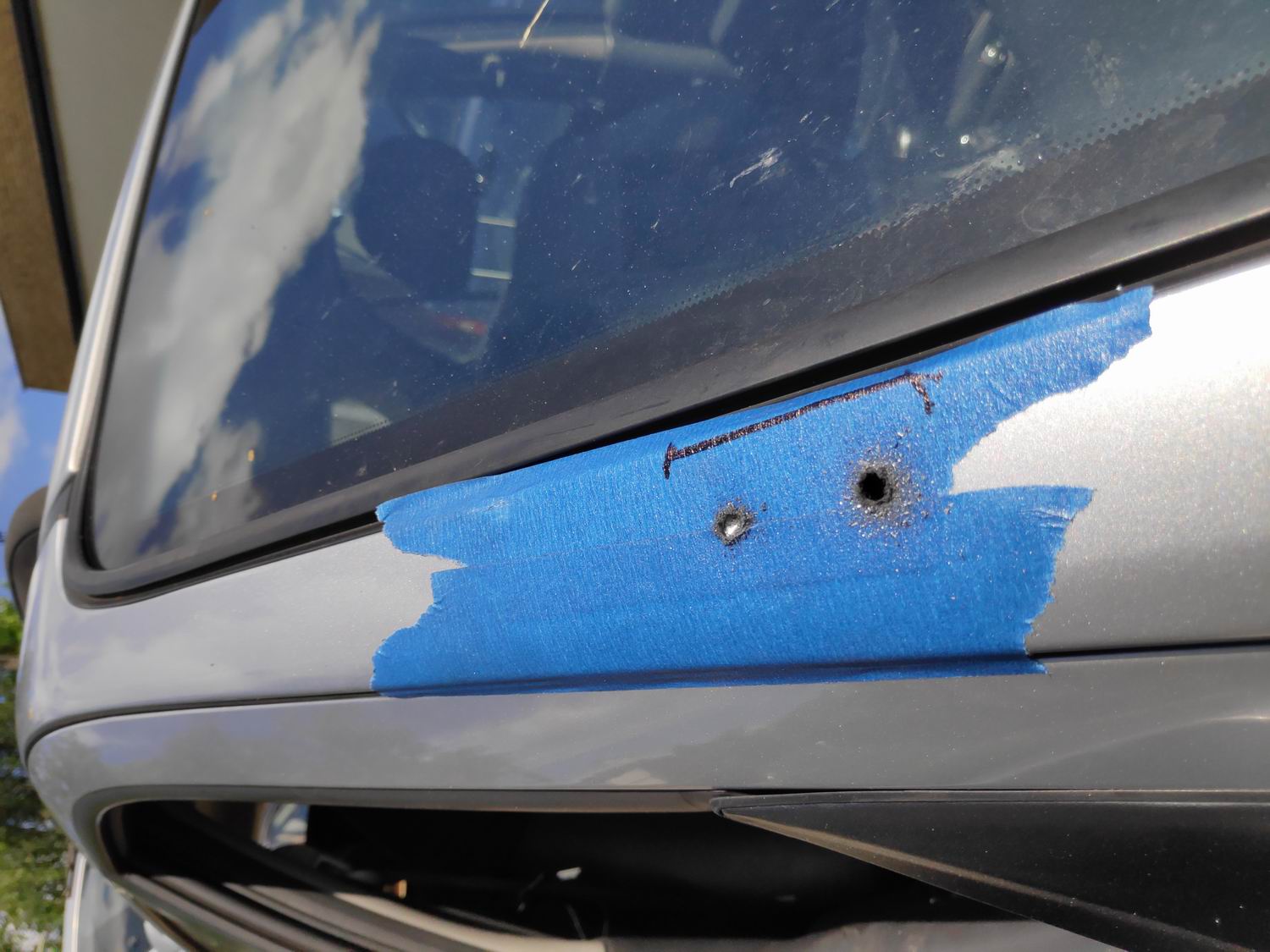

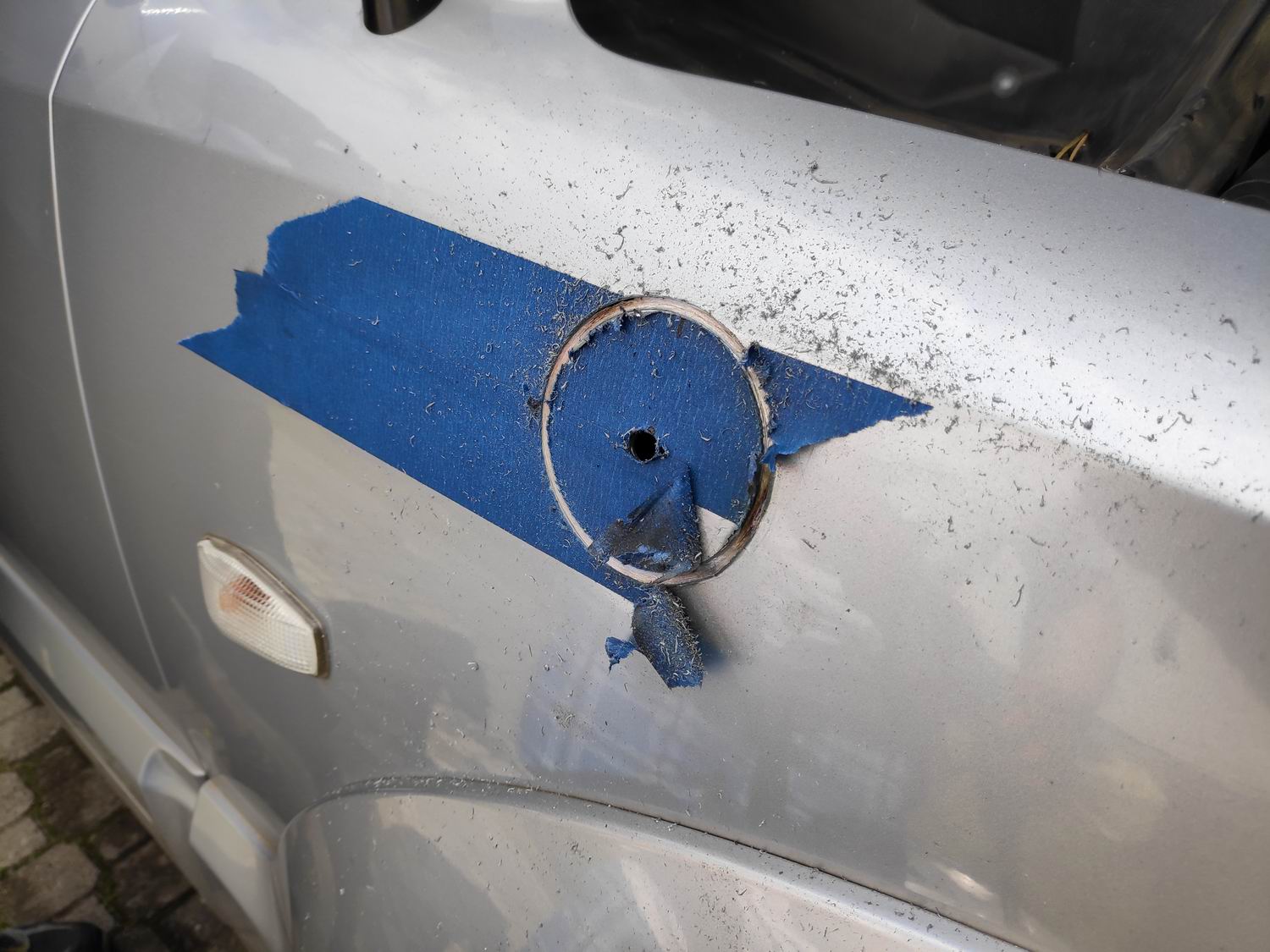

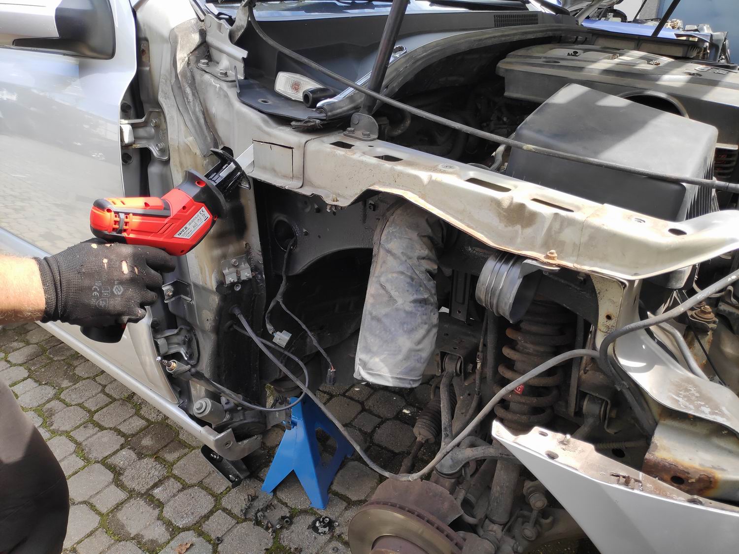

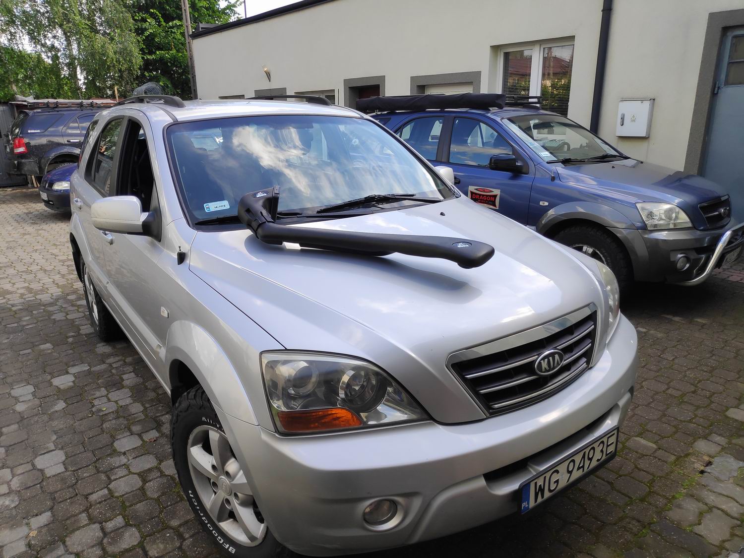

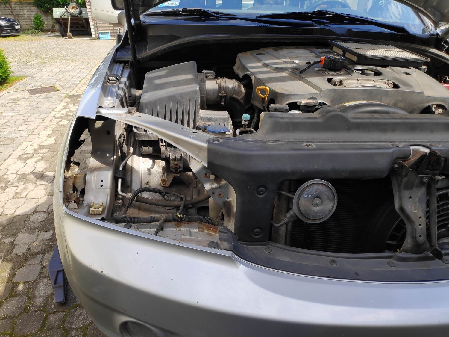

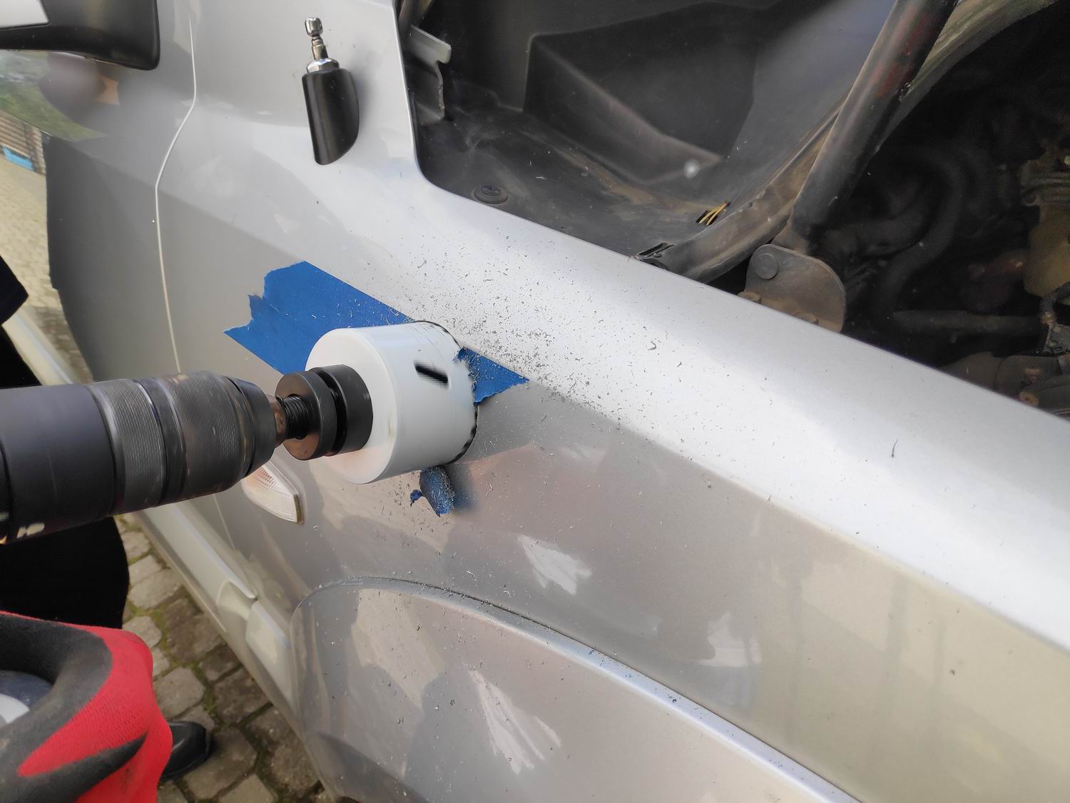

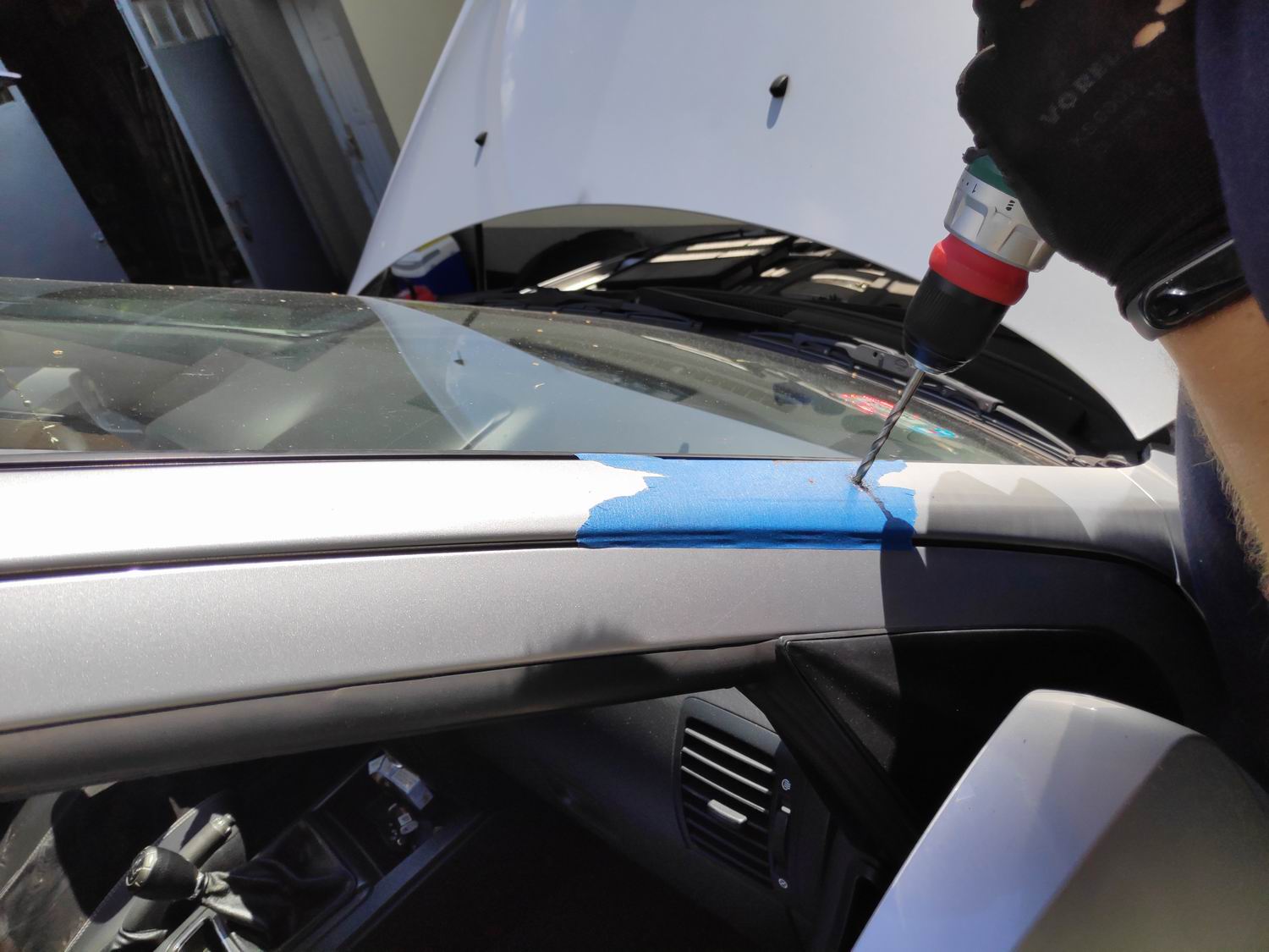

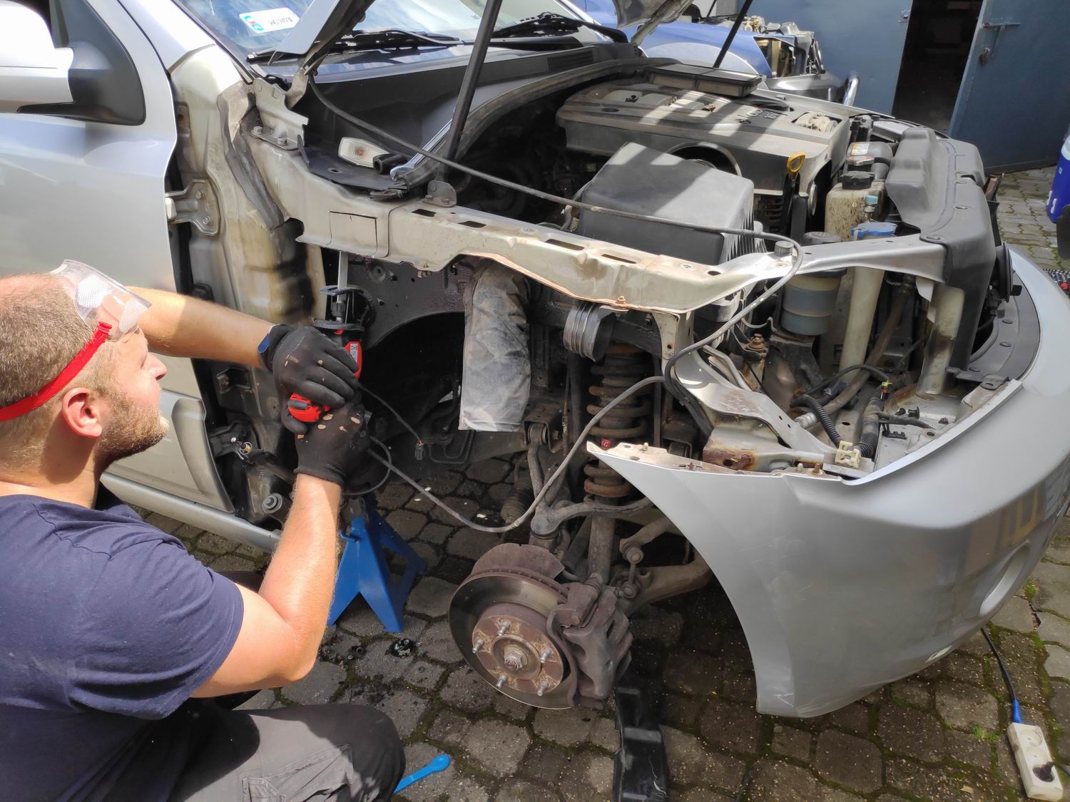

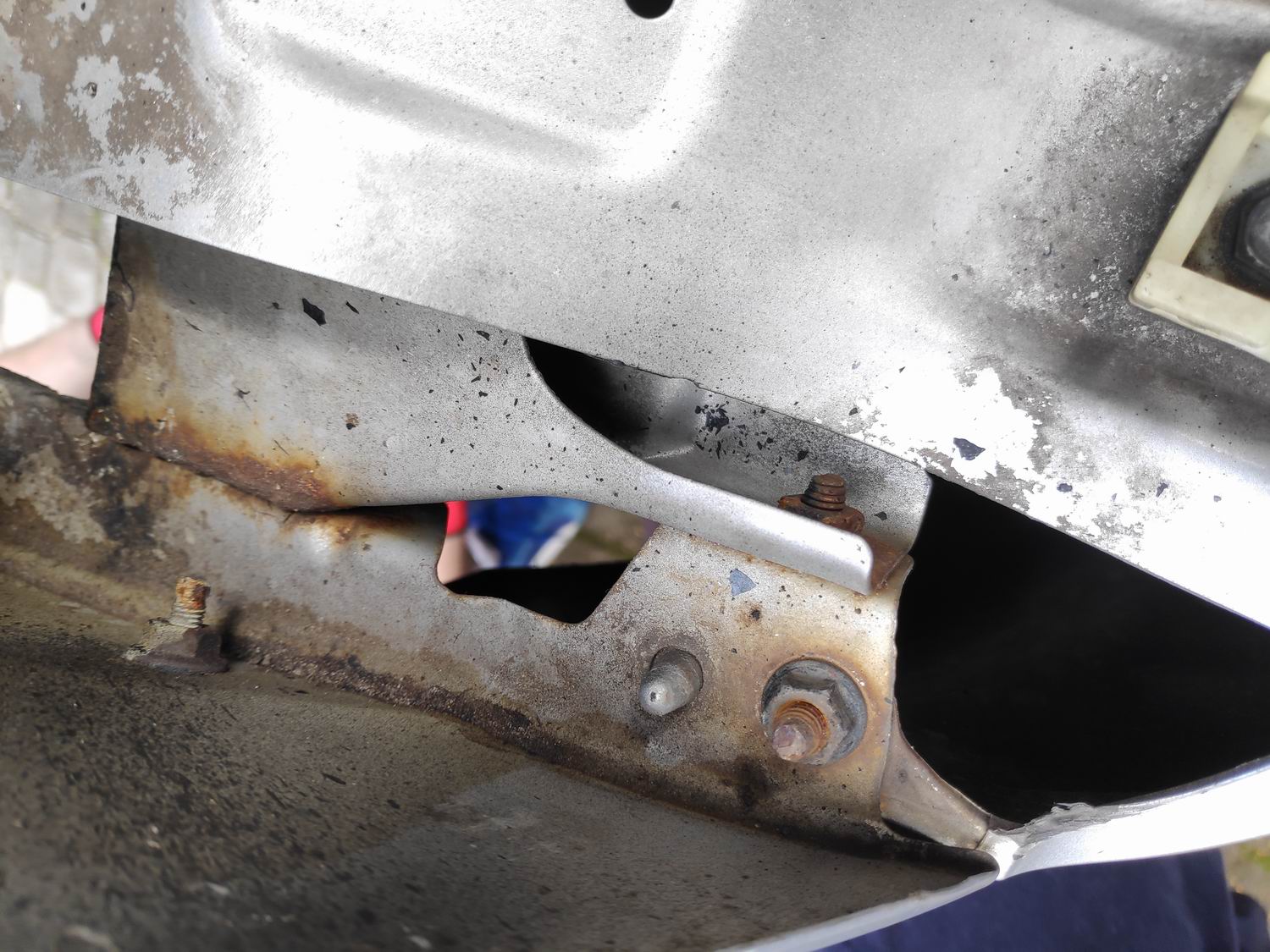

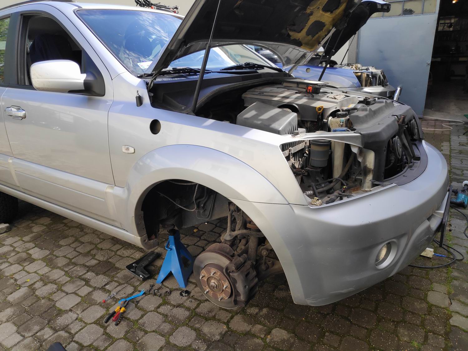

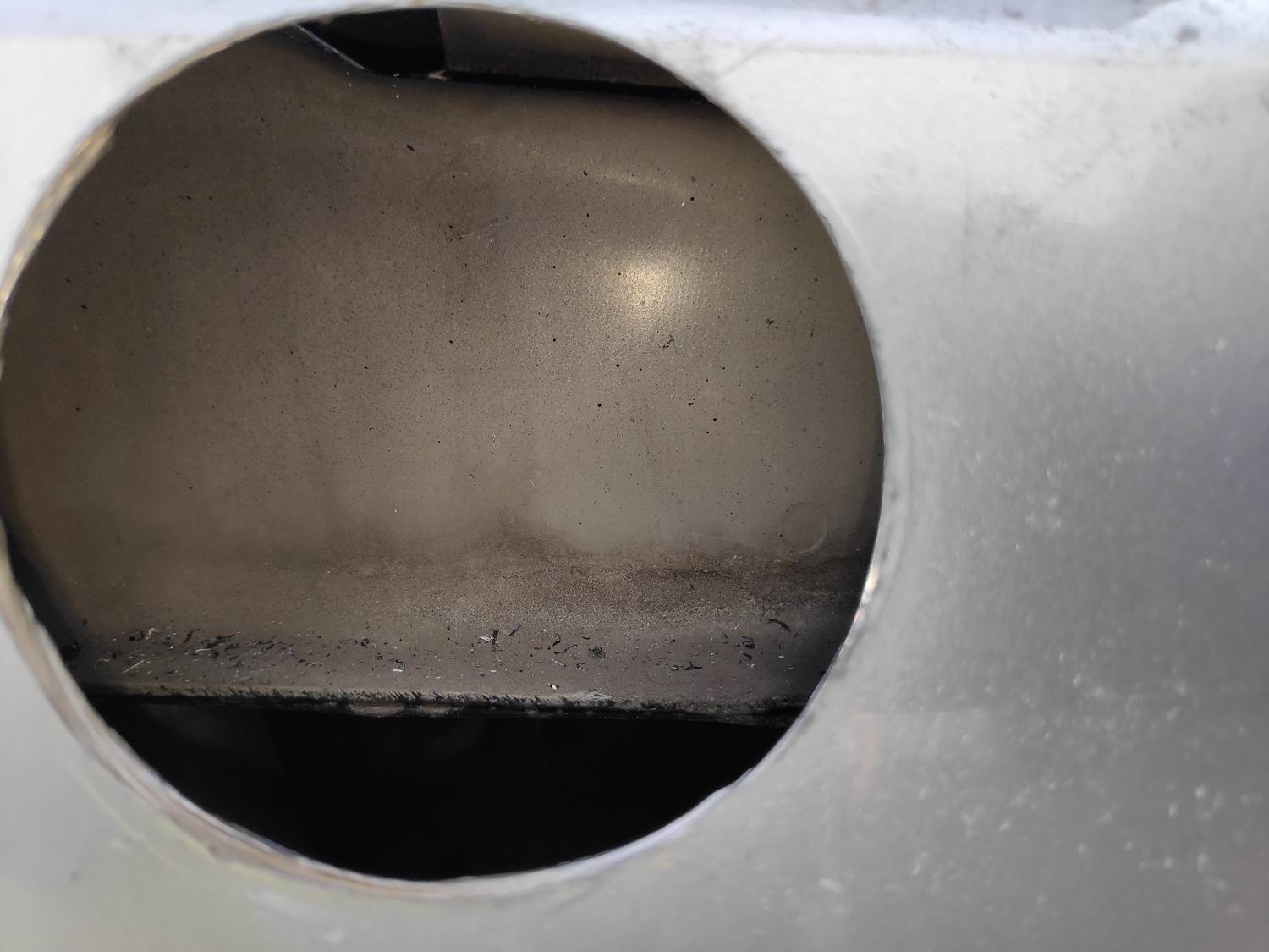

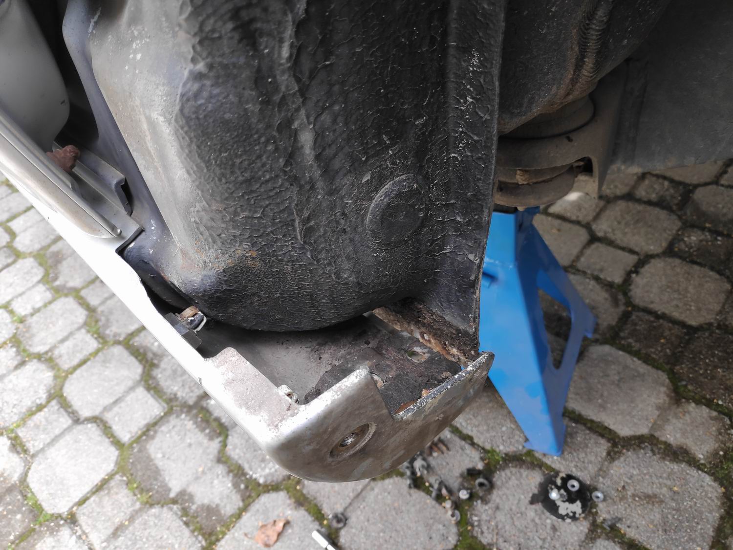

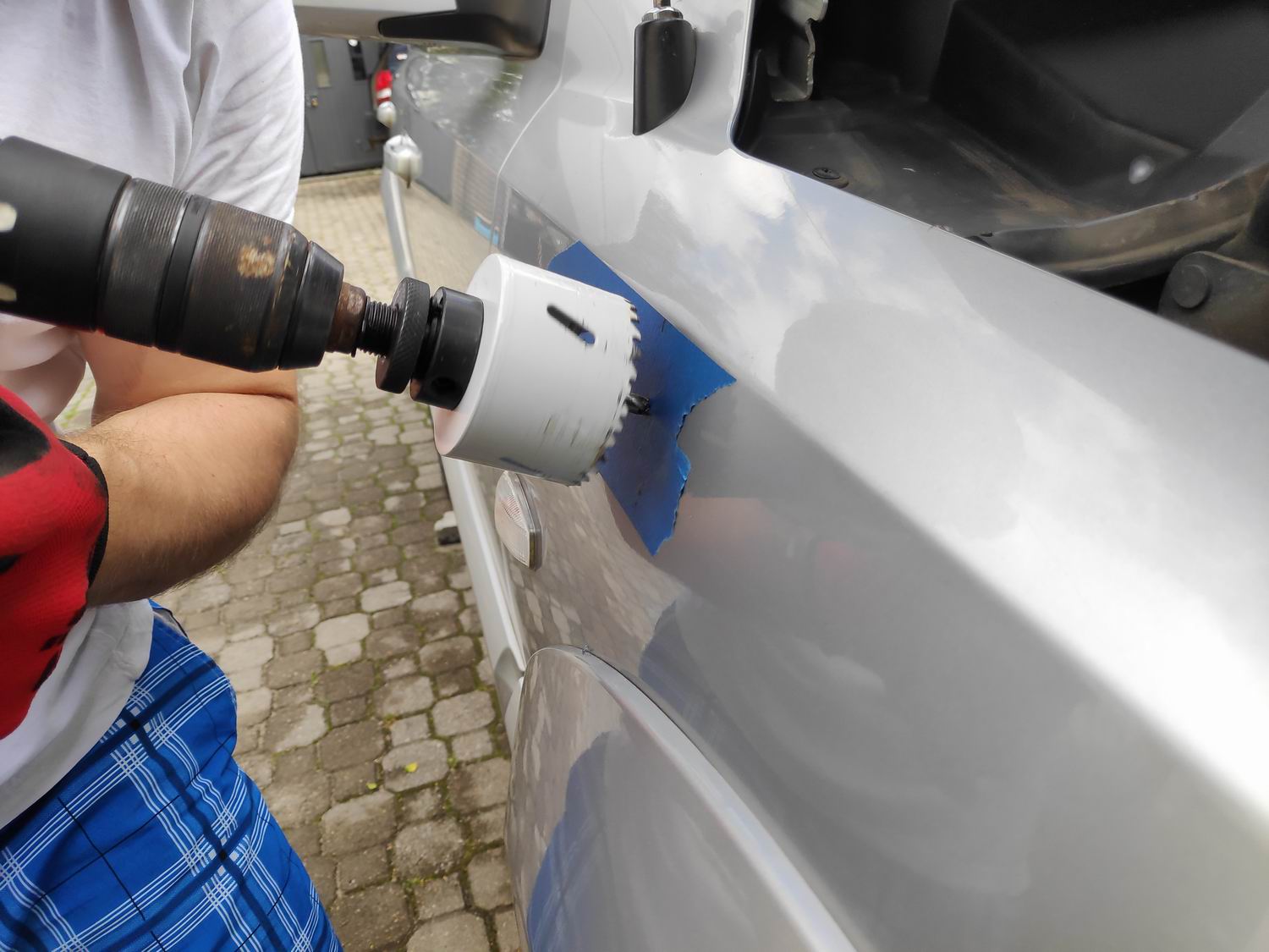

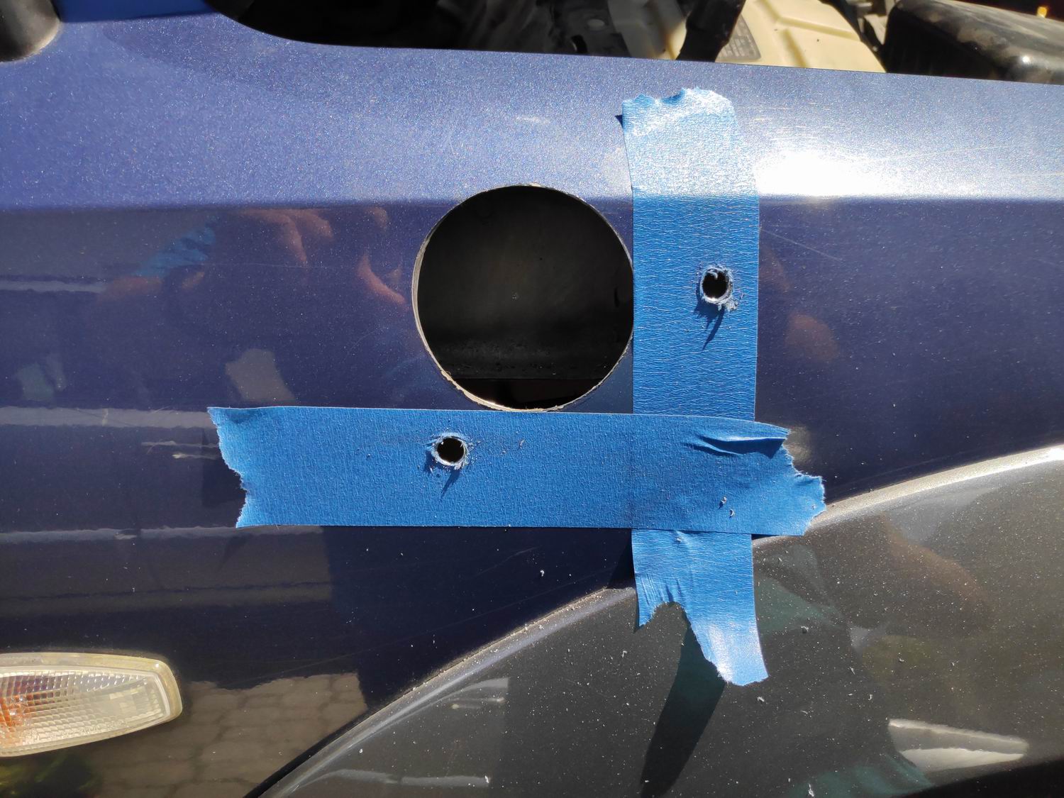

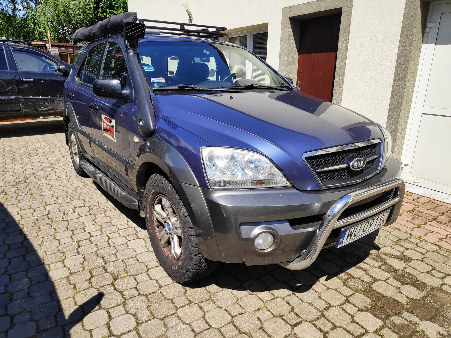

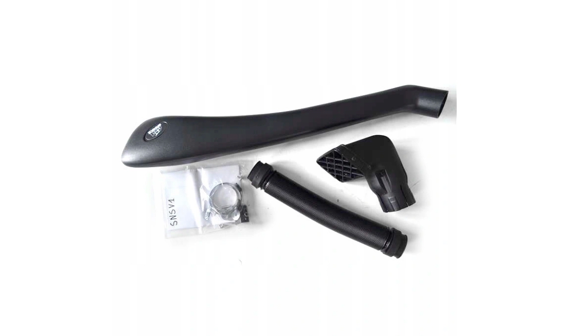

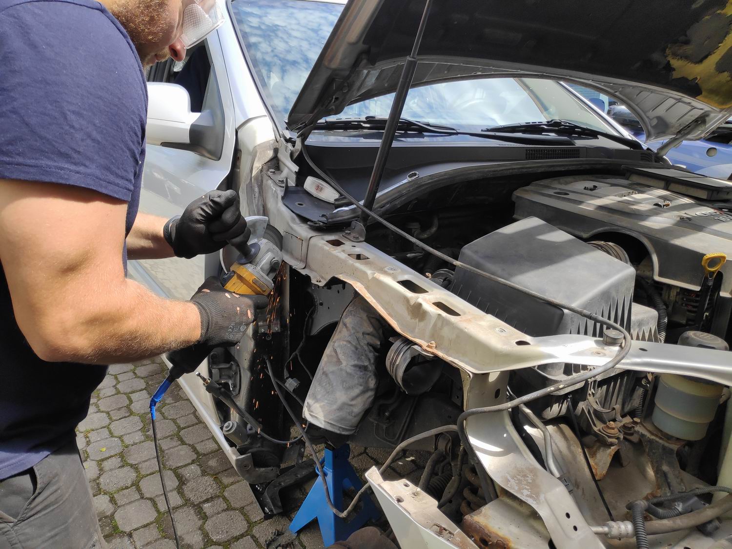

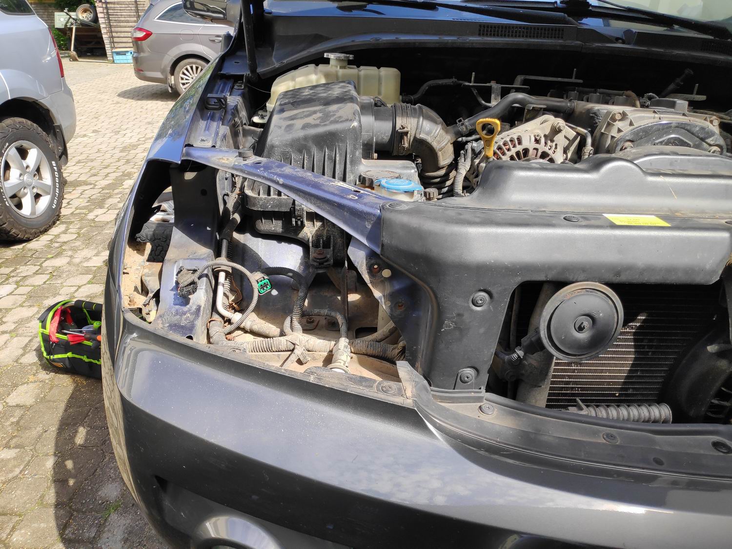

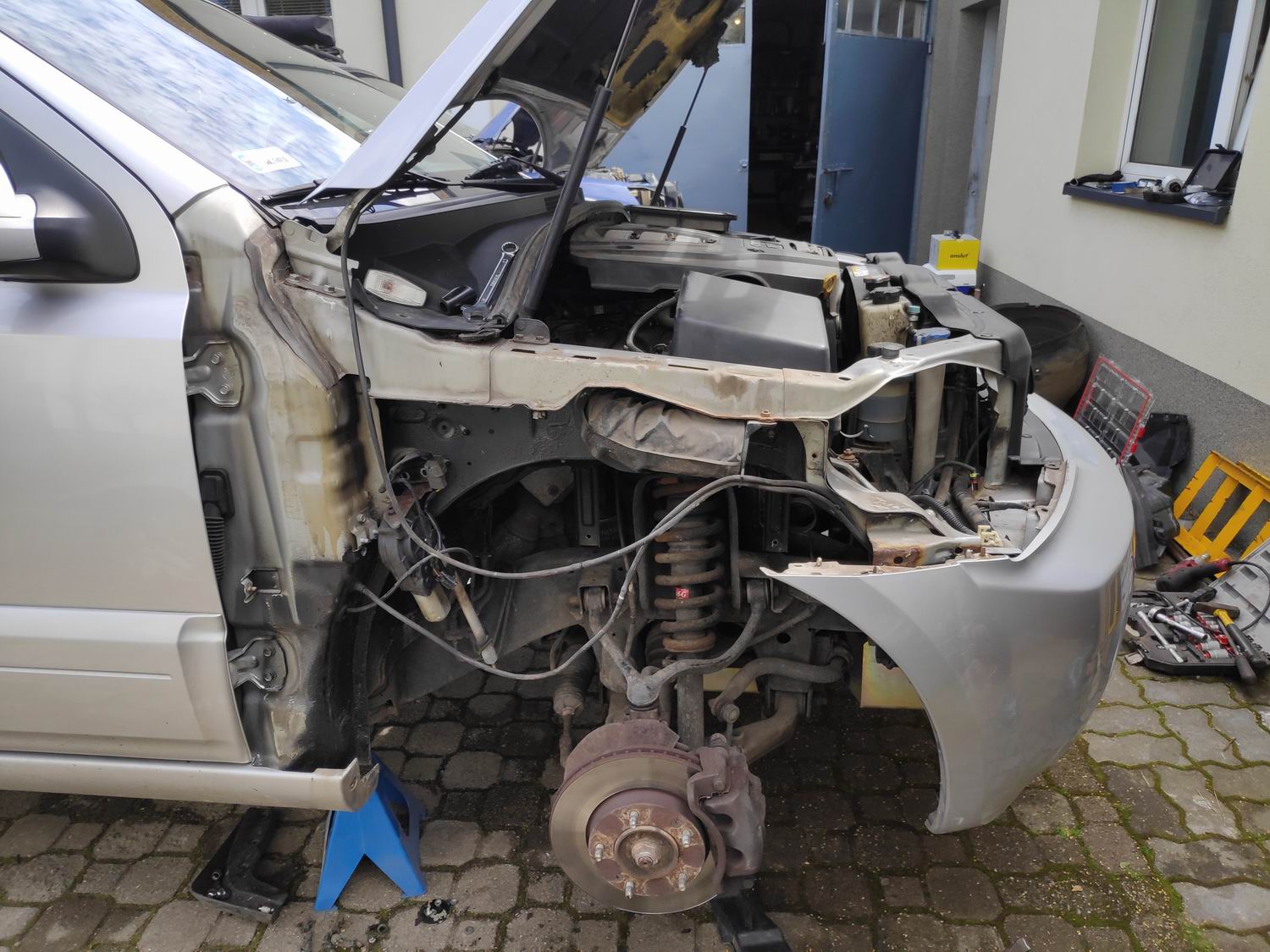

#1 Postautor: Andrzej » sobota, 4 lipca 2020, 08:09
Montaż snorkela w Kia Sorento I
Koszt 295 zł
https://szekla4x4.pl/kia-snorkele/27555 ... &results=1
2020-07-02 14.16.10.jpg (339.14 KiB) Przejrzano 5701 razy
2020-07-02 14.15.56.jpg (250.98 KiB) Przejrzano 5701 razy
2020-07-02 14.15.48.jpg (284.7 KiB) Przejrzano 5701 razy
2020-07-02 14.15.43.jpg (412.69 KiB) Przejrzano 5701 razy
2020-07-02 14.15.41.jpg (395.81 KiB) Przejrzano 5701 razy
2020-07-02 14.15.35.jpg (404.4 KiB) Przejrzano 5701 razy
2020-07-02 14.15.29.jpg (310.56 KiB) Przejrzano 5701 razy
2020-07-02 14.15.22.jpg (410.62 KiB) Przejrzano 5701 razy
2020-07-02 14.14.28.jpg (465.13 KiB) Przejrzano 5701 razy
2020-07-02 14.14.04.jpg (493.63 KiB) Przejrzano 5701 razy
2020-07-02 14.13.59.jpg (492.67 KiB) Przejrzano 5701 razy
2020-07-02 12.32.17.jpg (267.69 KiB) Przejrzano 5701 razy
2020-07-02 12.32.15.jpg (249.5 KiB) Przejrzano 5701 razy
2020-07-02 12.19.14.jpg (147.37 KiB) Przejrzano 5701 razy
2020-07-02 12.19.06.jpg (148.42 KiB) Przejrzano 5701 razy
2020-07-02 12.18.03.jpg (158.72 KiB) Przejrzano 5701 razy
2020-07-02 12.17.55.jpg (166.44 KiB) Przejrzano 5701 razy
2020-07-02 12.17.01.jpg (186.55 KiB) Przejrzano 5701 razy
2020-07-02 12.16.49.jpg (140.42 KiB) Przejrzano 5701 razy
2020-07-02 12.06.07.jpg (243.2 KiB) Przejrzano 5701 razy
2020-07-02 11.47.12.jpg (195.82 KiB) Przejrzano 5701 razy
2020-07-02 11.46.55.jpg (81.79 KiB) Przejrzano 5701 razy
2020-07-02 11.46.39.jpg (87.83 KiB) Przejrzano 5701 razy
2020-07-02 11.46.36.jpg (75.69 KiB) Przejrzano 5701 razy
2020-07-02 11.44.20.jpg (300.42 KiB) Przejrzano 5701 razy
2020-07-02 11.44.11.jpg (262.57 KiB) Przejrzano 5701 razy
2020-07-02 11.44.05.jpg (220.31 KiB) Przejrzano 5701 razy
2020-07-02 11.06.44.jpg (233.09 KiB) Przejrzano 5701 razy
2020-07-02 11.06.33.jpg (268.17 KiB) Przejrzano 5701 razy
2020-07-02 11.06.08.jpg (244.61 KiB) Przejrzano 5701 razy
2020-07-02 11.05.05.jpg (266.39 KiB) Przejrzano 5701 razy
2020-07-02 11.04.53.jpg (299.74 KiB) Przejrzano 5701 razy
2020-07-02 10.59.01.jpg (228.38 KiB) Przejrzano 5701 razy
2020-07-02 10.58.57.jpg (235.48 KiB) Przejrzano 5701 razy
2020-07-02 10.58.35.jpg (330.77 KiB) Przejrzano 5701 razy
2020-07-02 10.58.27.jpg (258.16 KiB) Przejrzano 5701 razy
2020-07-02 10.39.57.jpg (197.22 KiB) Przejrzano 5701 razy
2020-07-02 10.27.05.jpg (155.13 KiB) Przejrzano 5701 razy
2020-07-02 10.26.59.jpg (159.13 KiB) Przejrzano 5701 razy
2020-07-02 10.26.55.jpg (160.79 KiB) Przejrzano 5701 razy
2020-07-02 10.26.53.jpg (255.75 KiB) Przejrzano 5701 razy
2020-07-02 10.18.53.jpg (250.2 KiB) Przejrzano 5701 razy
2020-07-02 10.18.50.jpg (204.32 KiB) Przejrzano 5701 razy
2020-07-02 10.18.44.jpg (247.48 KiB) Przejrzano 5701 razy
2020-07-02 10.18.35.jpg (259.68 KiB) Przejrzano 5701 razy
2020-07-02 10.18.30.jpg (275.77 KiB) Przejrzano 5701 razy
2020-07-02 10.18.24.jpg (296.81 KiB) Przejrzano 5701 razy
2020-07-02 10.09.29.jpg (208.81 KiB) Przejrzano 5701 razy
2020-07-02 10.09.20.jpg (124.4 KiB) Przejrzano 5701 razy
2020-07-02 10.08.31.jpg (112.86 KiB) Przejrzano 5701 razy
2020-07-02 10.08.23.jpg (113.39 KiB) Przejrzano 5701 razy
2020-07-02 10.06.49.jpg (140.88 KiB) Przejrzano 5701 razy
2020-07-02 10.06.26.jpg (188.96 KiB) Przejrzano 5701 razy
2020-07-02 10.06.19.jpg (139.34 KiB) Przejrzano 5701 razy
2020-07-02 10.05.59.jpg (129.15 KiB) Przejrzano 5701 razy
2020-07-02 10.05.46.jpg (272.39 KiB) Przejrzano 5701 razy
2020-07-02 10.05.38.jpg (146.31 KiB) Przejrzano 5701 razy
2020-07-02 10.05.03.jpg (140.16 KiB) Przejrzano 5701 razy
2020-07-02 10.04.13.jpg (230.27 KiB) Przejrzano 5701 razy
2020-07-02 10.03.50.jpg (132.18 KiB) Przejrzano 5701 razy
2020-07-02 09.44.06.jpg (204.8 KiB) Przejrzano 5701 razy
2020-07-02 09.43.53.jpg (158.93 KiB) Przejrzano 5701 razy
2020-07-02 09.43.06.jpg (258.65 KiB) Przejrzano 5701 razy

Dodam tylko,że jak wszystko idzie sprawnie :) to czas trwania zabiegu 4 godzinki z przerwą na kawę.

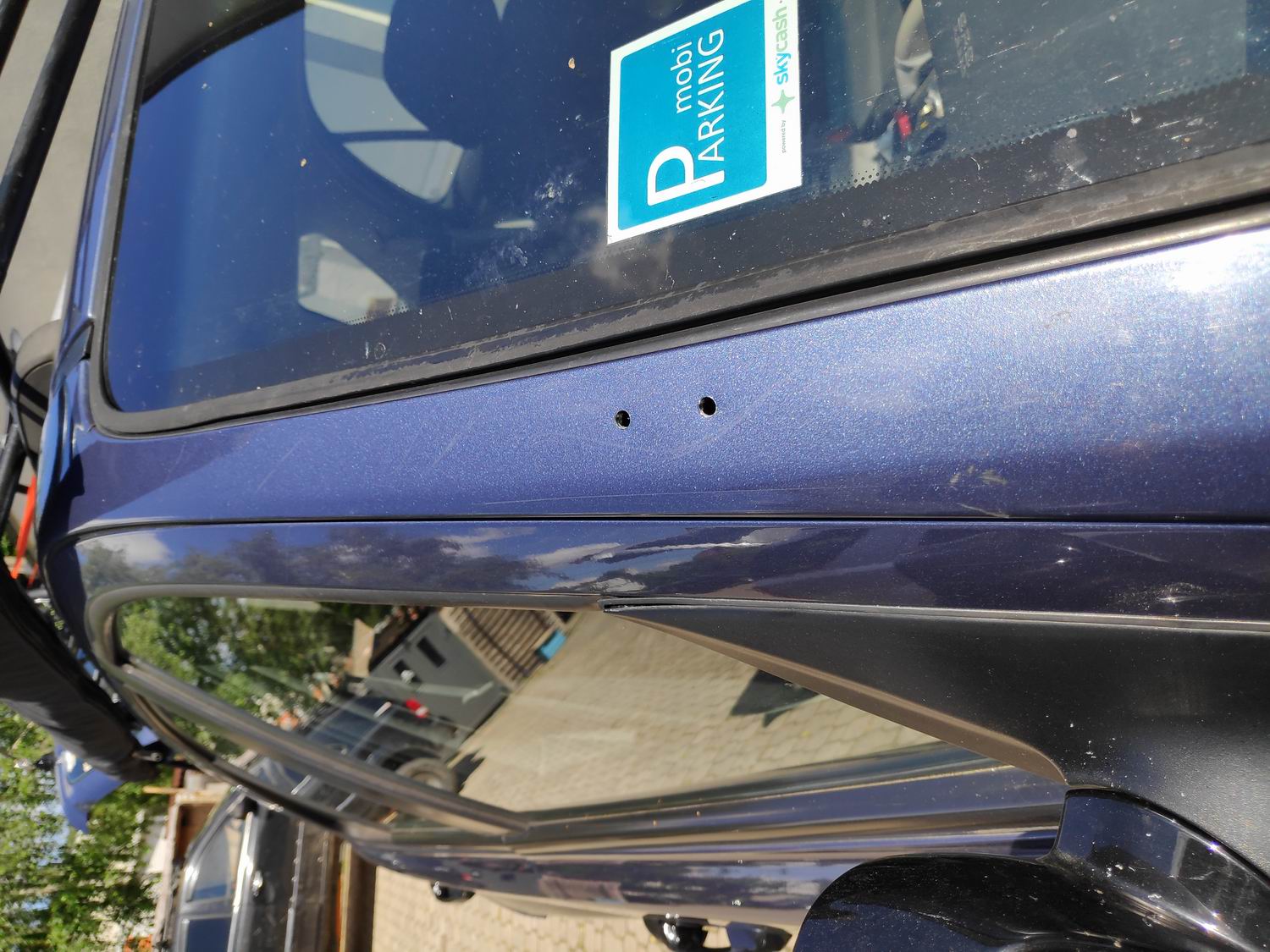

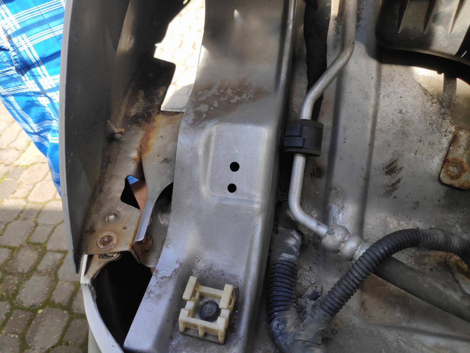

Re: Montaż snorkela w Kia Sorento I
#7 Postautor: tabast » poniedziałek, 6 lipca 2020, 19:10

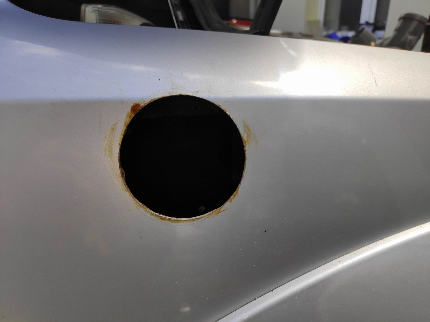

Te otwory to pierwsza klasa. Mi tak ładnie by nie wyszło. :ok:

Snorkel jest po to aby go mieć w razie potrzeby . Jeśli na trasie będzie woda , mała czy duża , lepiej go mieć niż nie mieć , bo mając go nie trzeba się zastanawiać czy zaśsie wodę czy nie, tylko skoncentrować się na sposobach przejazdu. Jeżdżąc razem w teren lepiej żeby wszystkie samochody miały mniej więcej to samo wyposażenie , dlatego zostały zrobione te snorkle. Jeszcze o tym nie pisaliśmy , ale robią dla nas sprężyny na zamówienie pod Warszawą , więc niedługo trzy auta będą bardzo podobnie wyposażone na wyjazdy i zaczniemy się pokazywać na imprezach offroadowych. Wiadomo , że Mucha będzie miał najbardziej uterenowione auto z nas wszystkich , chociaż Bogu ostro walczy :kwink: ale nie chodzi o to kto ma więcej tylko o dobrą zabawę i byle jaka kałuża nas nie zatrzyma. Wiem , że osób modernizujących Sorento do offroadu jest więcej i bardzo byśmy chcieli wszystkich zintegrować i razem jeździć. Dlatego robimy te modyfikacje , stworzyliśmy grupę Sorento Offroad na Facebooku, mamy tutaj dział Offroad, wszystko po to aby zachęcić jak najwięcej posiadaczy Sorento do wspólnej zabawy.
