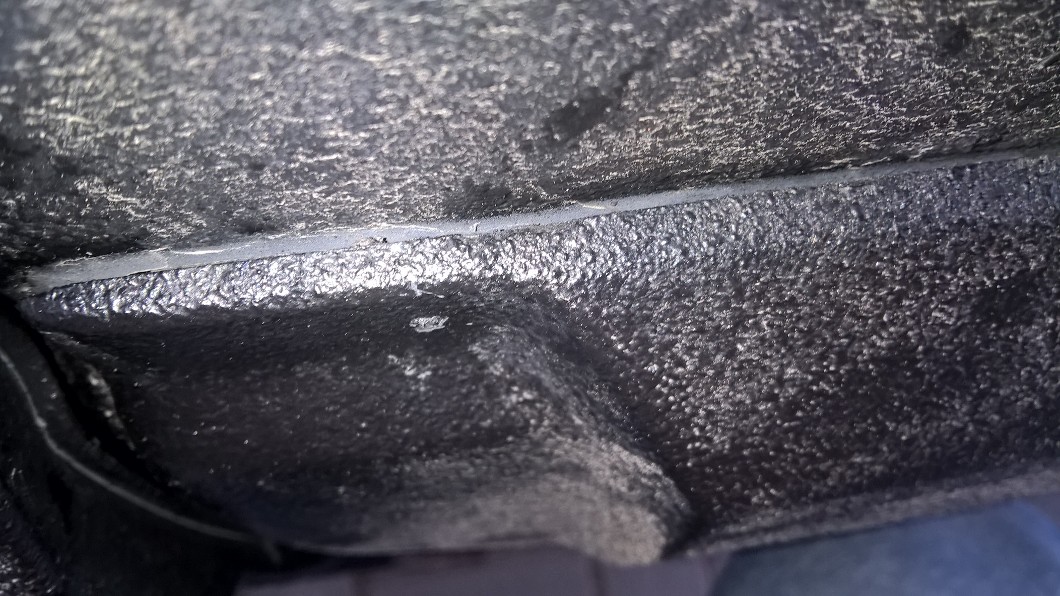

Zaczepy naszych listew bocznych często pękają i wtedy te nieestetycznie odstają dodatkowo zbierając błoto i brud w szczelinę. Klejenie ich to porażka bo to jak pamiętam PEMD czyli pozostaje spawanie ale to się wiąże z demontażem a wtedy i inne zaczepy mogą trzasnąć. Już drugi raz w podany niżej sposób przykręciłem oddająca listwę i prawie nic nie widać. Oczywiście na raptorze efekt jest z pewnością bardziej zadowalający niż na normalnym lakierze.
A wiec oto moja oddająca listwa w której wywierciłem bardzo małym wiertłem dziurę aż przez blachę

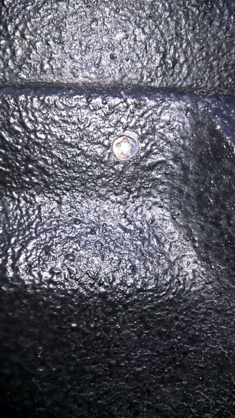

potem przy pomocy szlifierki kątowej zmniejszyłem maksymalnie łeb wkręta (od góry i ze średnicy) zostawiając tylko minimalny krzyżyk na bit
potem mały frez - naprawdę delikatnie i powoli
nasza śrubka

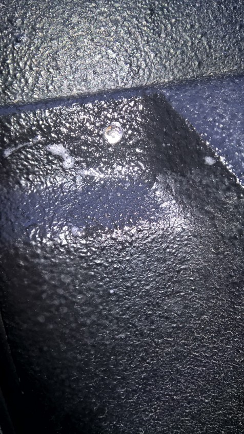

silikon punktowo
palec ślina :roftl:
po wyschnięciu nałożyłem lakier patyczkiem do uszu
Gotowe. Tak wygląda z bliska. Normalnie patrząc nic nie widać :happy2:
