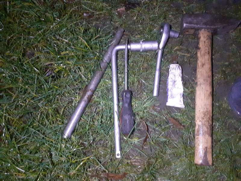

Potrzebne narzędzia to :
-lewarek
-klucz do kół
-nasadka 14
-śrubokręt płaski
- młotek
Potrzebny czas to około godziny, szpece pewnie napiszą że ..... :)

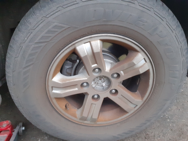

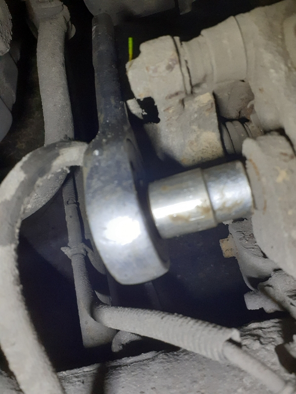

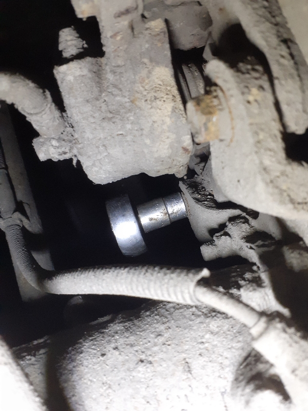

Koło ściągnięte musimy zdusić tłoczek (wciskając śrubokręt między tarczę, a klocek po stronie tłoczka) , następnie wykręcamy mocowanie zacisku, stare klocki (a u mnie raczej same blachy) wyciągamy :(
Czyścimy szczotką, smarujemy i zakładamy nowe klocki ( jeden klocek ma wystającą blaszkę i tą blaszką w stronę tłoczka)
