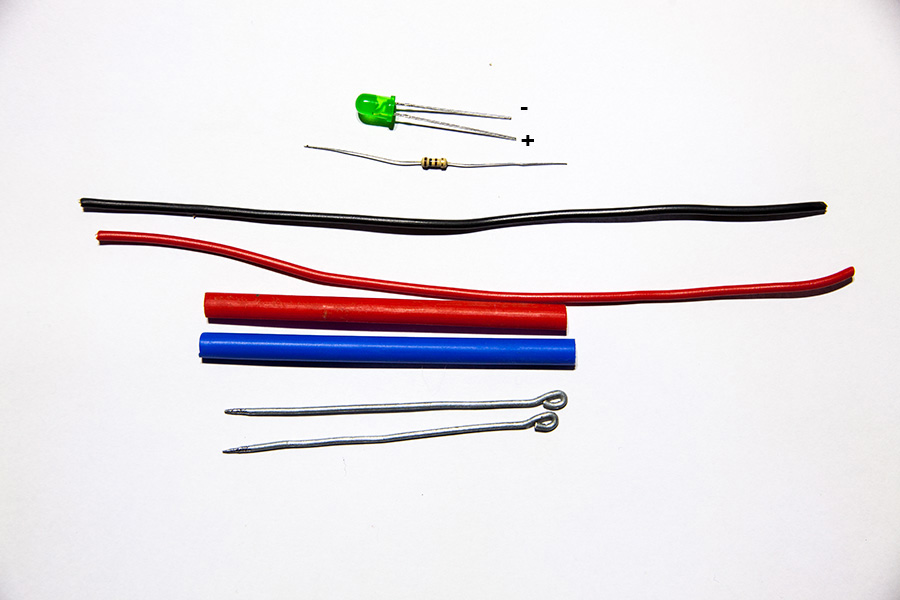

Będą nam do tego potrzebne:
1. Dioda LED- kolor dowolny, byle nie miała wbudowanego rezystora, czyli musi być na napięcie ok. 2-3 V.
2. Rezystor 100 ohm, może być małej mocy np. 0,125 W.
3. dwa zaostrzone kawałki sztywnego drutu lub grube igły, z których wykonamy sondy do wbicia we wtyczkę.
4. Dwa odcinki przewodu.
5. Coś do izolacji np. taśma lub koszulki termokurczliwe.
6. Lutownica i cyna.
Najpierw musimy wykonać próbnik. W tym celu do katody diody LED (krótsze wyprowadzenie) lutujemy rezystor 100 ohm, a do niego przewód i zaostrzony drut. Będzie to biegun (-) naszego próbnika. Do anody diody LED (dłuższe wyprowadzenie) lutujemy drugi przewód z końcówką. Będzie to biegun (+). Po zlutowaniu wszystkiego powinno to wyglądać mniej-więcej tak:
Następnie izolujemy połączenia za pomocą taśmy lub koszulek zostawiając wolne końcówki do wbicia w kostkę i próbnik mamy gotowy.

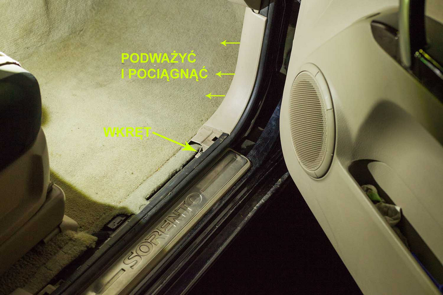

Teraz idziemy do samochodu i demontujemy osłonę złącz przy prawej nodze pasażera.

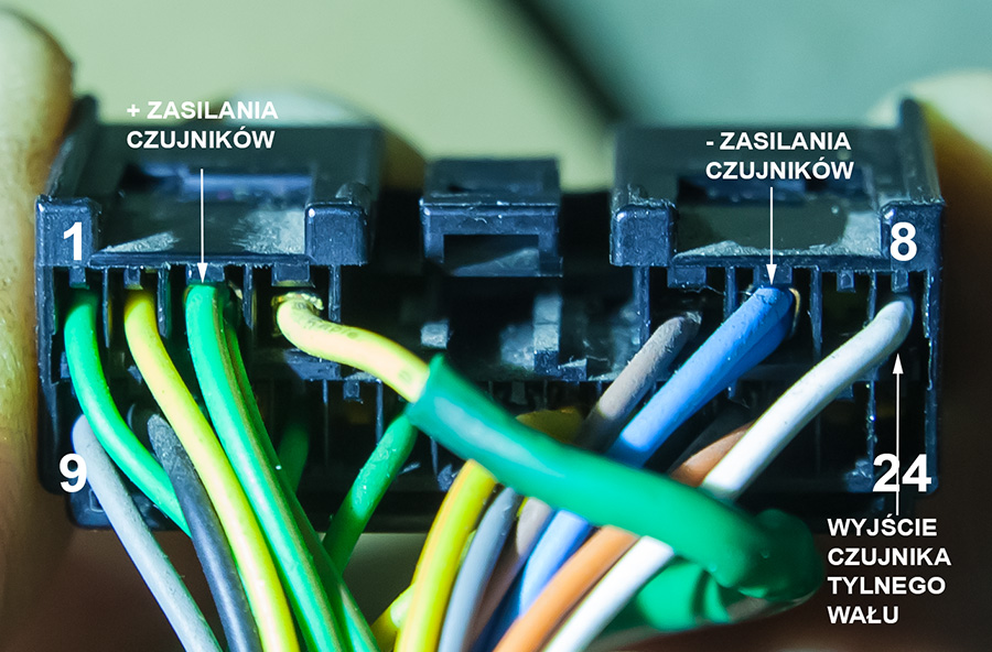

Strzałką zaznaczyłem interesujące nas złącze. U mnie jest akurat w tym miejscu, ale to nie jest reguła. Koreańczycy chyba postawili sobie za punkt honoru, aby w każdej wersji było ono w innym miejscu. Dlatego niestety czeka nas zabawa w odnalezienie właściwej wtyczki. Jest ona z reguły czarna i musi posiadać odpowiednią sekwencję przewodów.
Patrząc od góry wtyczki (strona z przerwą na zatrzask) musimy mieć:
- na pinie nr 3- podwójny przewód zielono- pomarańczowy (plus zasilania czujników)
- na pinie nr 4- przewód żółty (elektromagnes)
- na pinie nr 6- podwójny przewód niebieski (minus zasilania czujników)
- na pinie nr 8- przewód biały (wyjście czujnika wału tylnego)
Patrząc od dołu wtyczki na pinie nr 18 powinien być przewód żółto- pomarańczowy (wyjście czujnika wału przedniego).

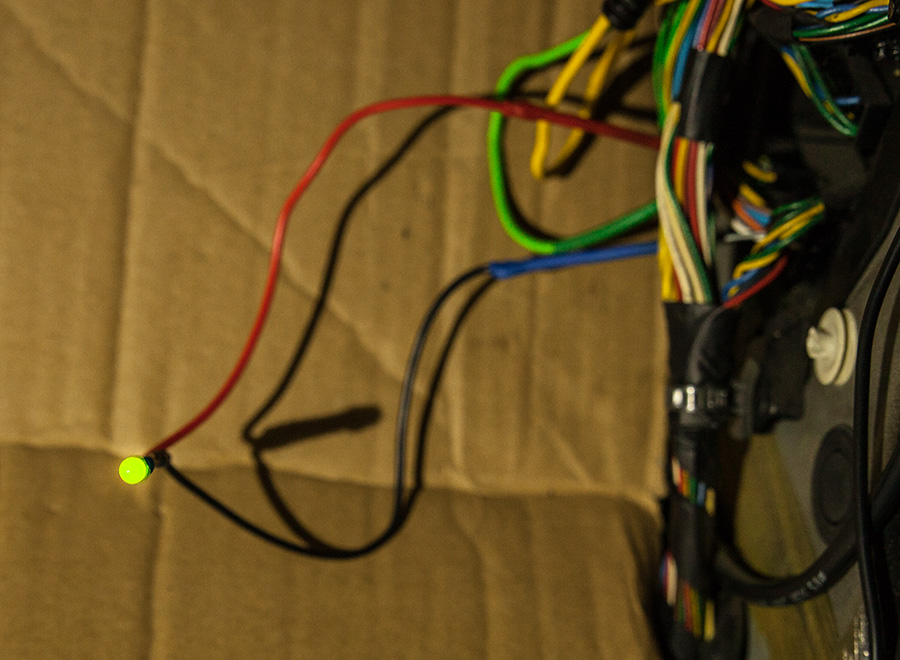

Najpierw wpinamy się sondą (-) naszego próbnika w pin nr 6 (podwójny przewód niebieski), a sondą (+) w pin nr 3 (podwójny przewód zielono- pomarańczowy).
UWAGA nr 1- odwrotne wpięcie czujnika spowoduje uszkodzenie diody LED.
UWAGA nr 2- na zdjęciach wtyczka jest wyciągnięta z gniazda dla lepszego widoku. Podczas pomiarów musi być WŁOŻONA do gniazda.
UWAGA nr 3- wszystkie operacje zmiany przewodów próbnika we wtyczce wykonujemy przy WYŁĄCZONYM ZAPŁONIE .
Włączamy zapłon.
Dioda LED powinna się zaświecić. Oznacza to że sterownik podaje napięcie zasilające na czujniki i żaden z nich nie jest zwarty od strony zasilania.
Wyłączamy zapłon.

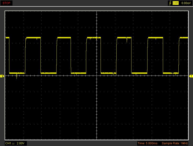

Dla tych, którzy mają dojście do oscyloskopu załączam prawidłowy przebieg z czujników wałów podczas wolnej jazdy.
czujnik wału napędowego.jpg (47.64 KiB) Przejrzano 2141 razy
