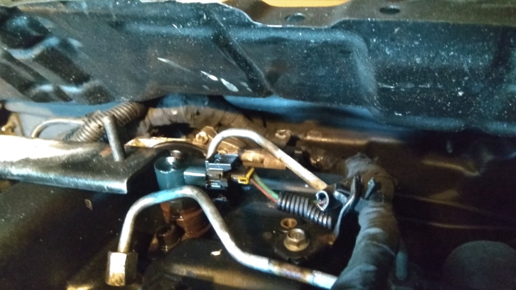

#1 Postautor: krzysiek ardie » poniedziałek, 12 sierpnia 2019, 09:03
Re: Wymiana wtryskiwaczy silnik 125 KW
#2 Postautor: angelus210 » poniedziałek, 12 sierpnia 2019, 15:38
Nie trzeba rozbierać całego podszybia żeby wyjąć czwarty wtrysk.
#3 Postautor: krzysiek ardie » poniedziałek, 12 sierpnia 2019, 21:26
W polifcie inaczej nie dało rady, pierwsze wtryskiwacze z rocznika 2003 są całkiem inne niż w polifcie. :hmm:
#4 Postautor: angelus210 » poniedziałek, 12 sierpnia 2019, 21:31
To znaczy w przedlifcie też nie wyjdzie, ale zamiast rozkręcać podszybie i wycieraczki wystarczy zdjąć uszczelkę i plastikowe podszybie od strony pasażera a potem troszkę podgiąć kombinerkami blachę i wtrysk wychodzi. Ja tak robiłem gdy wymieniałem wtryski.
#5 Postautor: Sylwesterpl » wtorek, 13 sierpnia 2019, 08:51
Gdy oddawałem wtryski do regeneracji też tylko zdemontowałem plastik od strony pasażera. Blache podszybia wystarczyło delikatnie odepchnąć.
#7 Postautor: dorphy » poniedziałek, 6 stycznia 2020, 09:19
Cześć. A powiedzcie mi jaki rozmiar frezu do wyczyszczenia gniazda wtrysku? Będę wymieniał osłonę silnika i muszę wydrapać te wtryski. Przy okazji sprawdzę stan podkładek i na pewno je wymienię z uszczelkami (oczywiście śruby stopek nowe)
#8 Postautor: Andrzej » poniedziałek, 6 stycznia 2020, 10:21
Wyciągnąłem wszystkie wtryski bez żadnej instrukcji :kwink:
Tak jak tu, aby wyjąć czwarty w polifcie musiałem rozebrać całe podszybie. Mało brakowało , ale nie chciał wyjść .
Re: Wymiana wtryskiwaczy silnik 125 KW (170KM)
#9 Postautor: Marek » poniedziałek, 6 stycznia 2020, 10:51
Podkładka ma średnicę 15 mm , to frez może być szerszy .
#10 Postautor: haxxa » poniedziałek, 6 stycznia 2020, 11:56
Uu mnie d... a 4 od podszybia ani drgnie, masakra jest tak zabity :palm:
#11 Postautor: Marek » piątek, 11 marca 2022, 01:34
Dziś wymieniłem wszystkie wtryski. Wymontowałem wszystkie bez problemu. Nawet gniazd nie musiałem specjalnie czyścić, przetarłem szmatką, przedmuchałem powietrzem.
#12 Postautor: angelus210 » piątek, 11 marca 2022, 05:07
Też tak czyściłem gniazda :)
#13 Postautor: Andrzej » piątek, 11 marca 2022, 05:56
Marek pisze:Dziś wymieniłem wszystkie wtryski. Wymontowałem wszystkie bez problemu. Nawet gniazd nie musiałem specjalnie czyścić, przetarłem szmatką, przedmuchałem powietrzem.
W poliftowym byś tak łatwo nie wykręcił :kwink:
