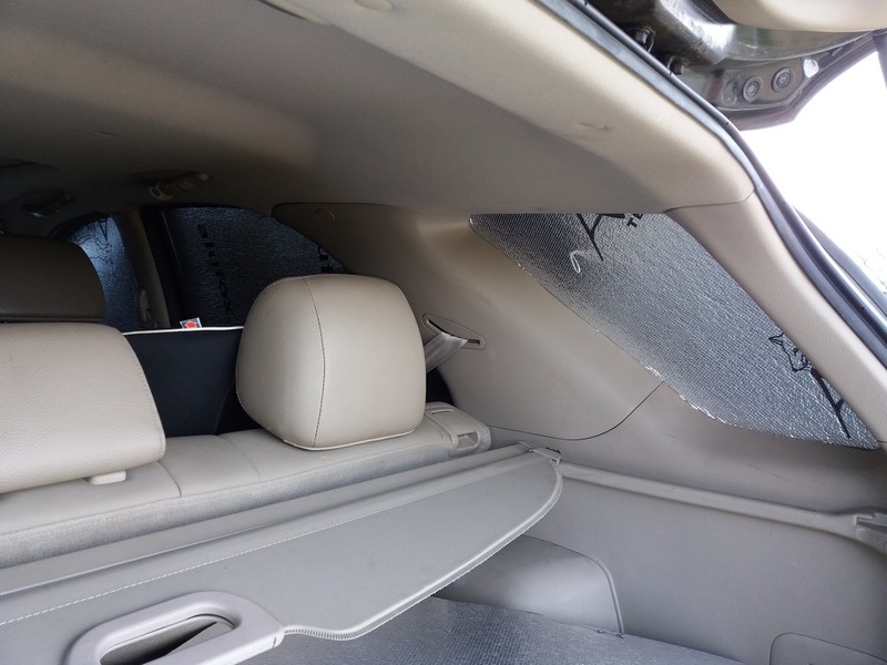

Upały dają się we znaki szczególnie w czarnym aucie ze skórzaną tapicerką, więc pomyślałem że zamontuję izolację termiczną. Zainspirował mnie do tego filmik z youtube https://www.youtube.com/watch?v=1-GzjoOASqE&t=639s

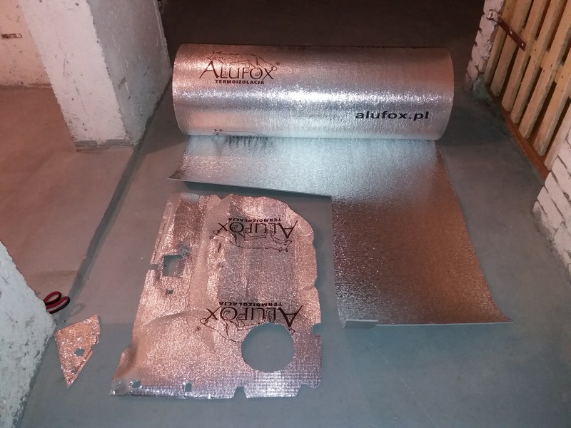

Zakupiłem rolkę alufoxa i rolkę tektury malarskiej.

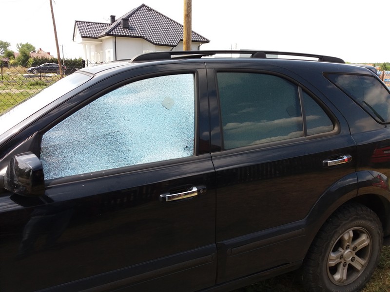

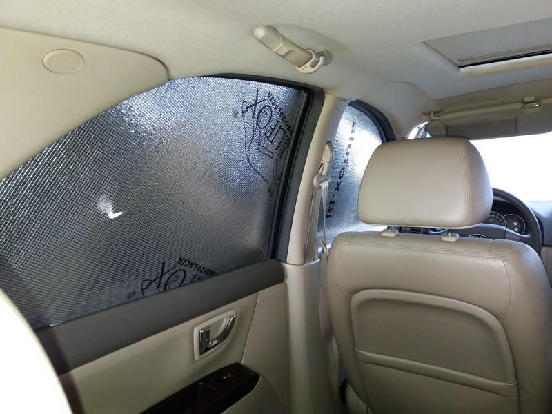

Z tektury wyciąłem wzorniki do wycinania folii i jak na razie przygotowałem zestaw zasłonek na wszystkie boczne okna. Zakłada się ją na wcisk. Do wyciągania zamocowałem pętelkę ze sznurka.
Dodatkowo, ponieważ rolka folii jest duża to pomyślałem żeby też założyć ją wewnątrz kabiny.

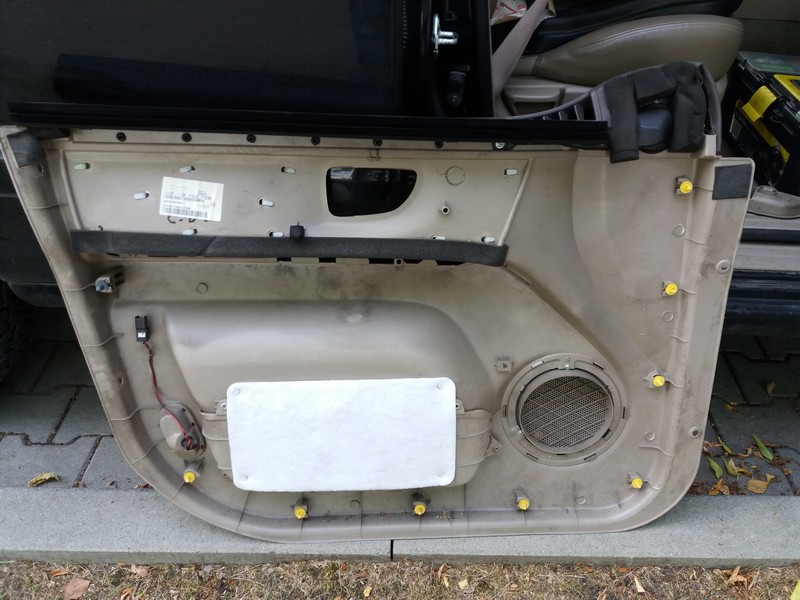

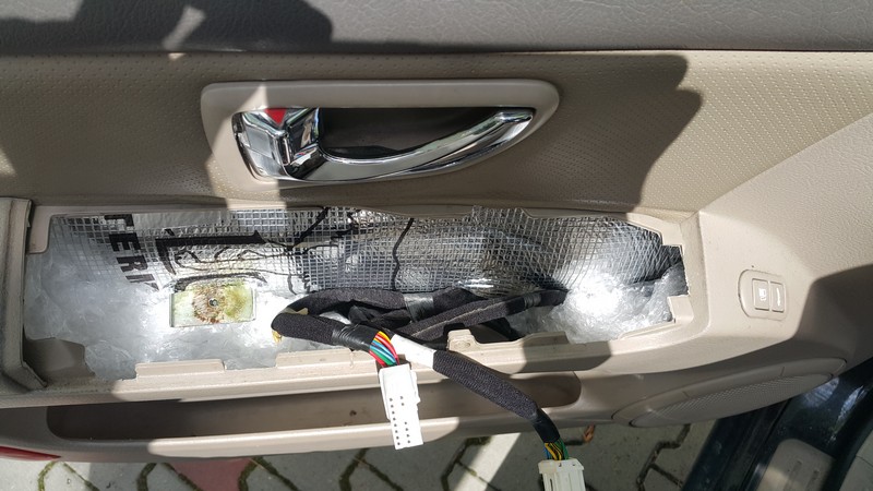

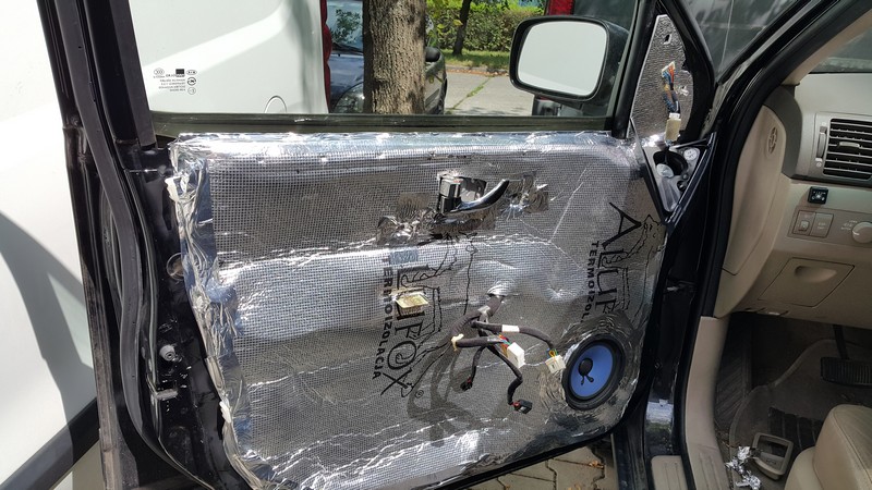

Na razie zamontowałem w prawych przednich drzwiach. Myślę, że dobrze by było założyć na dach, ale nie wiem czy da się zdemontować podsufitkę tak aby nic nie uszkodzić i czy byłoby tam tyle miejsca żeby się zmieścił alufox który ma 5 mm grubości i dało się zamontować z powrotem podsufitkę. Na drzwiach mam problem z jednym zatrzaskiem, niestety wyskakuje z zaczepów. Ciężko powiedzieć które miejsce jest zbyt grube. Być może pomogłaby wymiana kołków zatrzaskowych na zupełnie nowe.
W drzwiach jeszcze zostało sporo miejsca wolnego w rejonie podłokietnika, można by tam wepchać jakiś miękki materiał izolacyjny typu wata, ale takiego na razie nie posiadam. Musiałoby to być coś bezpiecznego, żeby nie pyliło i nie nasiąkało wodą.
Na razie ciężko ocenić na ile izolacja karoserii coś poprawia. Zasłony w oknach na pewno dają efekt, bo słońce bezpośrednio nie nagrzewa foteli czy deski a zwykle aż parzyły w takim przypadku. Jak się dotknie tapicerki drzwi nie czuję równicy i oba boczki są i tak wyraźnie ciepłe.
Mocno grzeje też szyberdach. Mimo, że jest uchylony i powinno gorące powietrze uciekać i dać czuć że zasłona szyberdachu jest gorąca. Trzeba by tam jeszcze wymyślić jakąś formę izolacji, ale taką aby mogła być tam na stałe ale jednocześnie aby dało się normalnie używać szyberdachu. Nie wiem czy to wykonalne. Wolałbym jakby szyberdach nie był oknem tylko, żeby był izolowany.

Folia jest docięta tak żeby nie było luzów i wchodziła na wcisk. Uszczelka bezpośrednio przy szybie zwykle jest niższa więc jak się tam dociśnie folię to utrzymuje się bez problemu. Kłopot tylko jest później z usunięciem, tak aby jest nie poniszczyć. Dlatego założyłem pętelki ze sznurka, dodatkowo zabezpieczone tekturką, tak żeby przy wyciąganiu nie wyrwać dziury w folii. Na filmiku Madzia zastosowała przyssawki, ale sznurek był pod ręką i za darmo, a przyssawka nie jest konieczna bo folia trzyma się bez niej.
Nie zrobiłem jeszcze izolacji na szybę przednią i tylnią. To jest trudniejsze ze względu na rozmiar szyby oraz wystające lusterko a z tyłu mocowanie zamka. Przypuszczam, że jak się połamie folię to już tak łatwo się nie będzie trzymała i być może będą konieczne przyssawki. Drugą opcją jest oczywiście montaż na zewnątrz co też pewnie da lepszy efekt izolacyjny niż wewnątrz. Nie wiem jednak jak z mocowaniem. Zazwyczaj takie maty izolacyjne są cieńsze i zatrzaskuje się je w drzwiach. Ja taką miałem i się właśnie w tych miejscach potargała od podmuchów wiatru. Ta jest sztywniejsza, nie testowałem jeszcze ile by wytrzymała w takich warunkach.

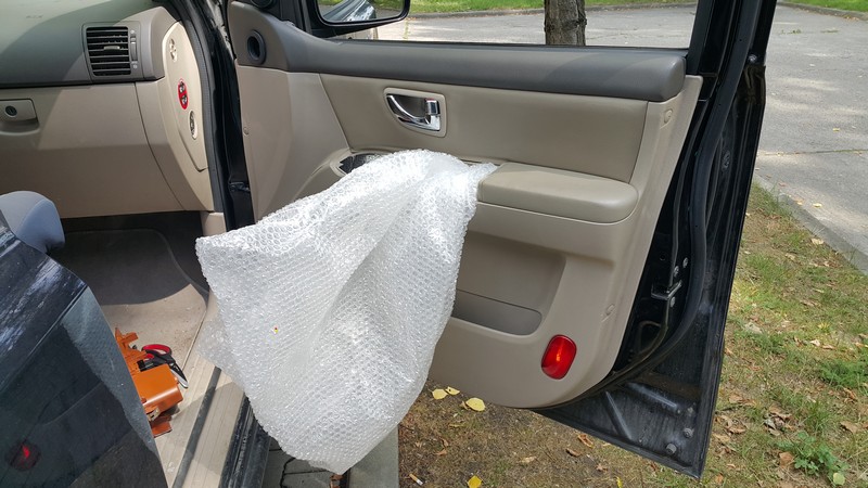

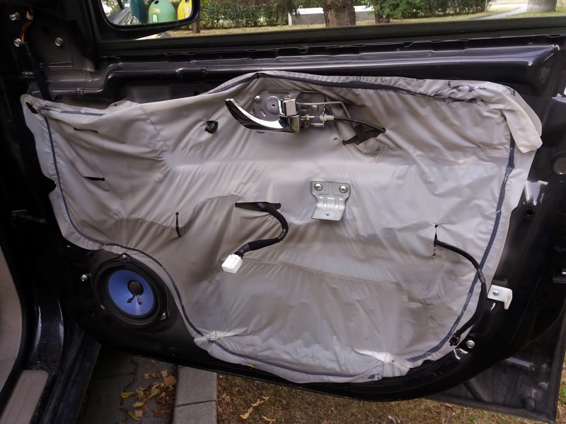

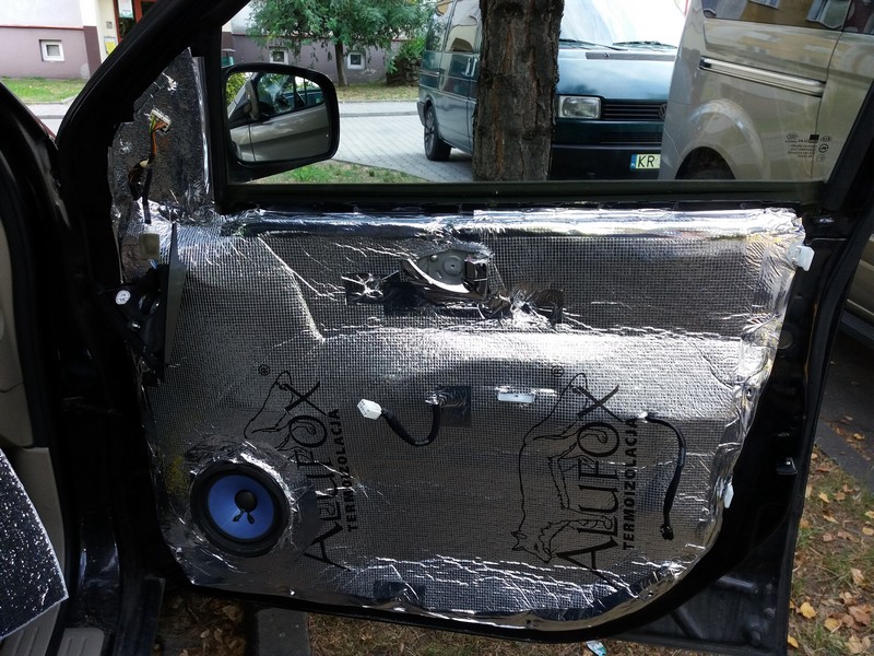

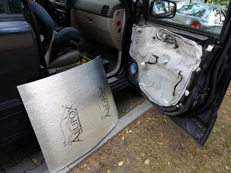

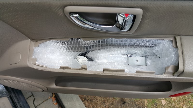

Udało się skończyć drzwi kierowcy. Jest trochę trudniej ze względu na dużo więcej kabli i wtyczek. Najlepiej zrobić sobie najpierw szablon dokładnie pasujący na prawe drzwi i użyć go jako wzornika do zrobienia lewych drzwi. Wtedy będzie dużo łatwiej.

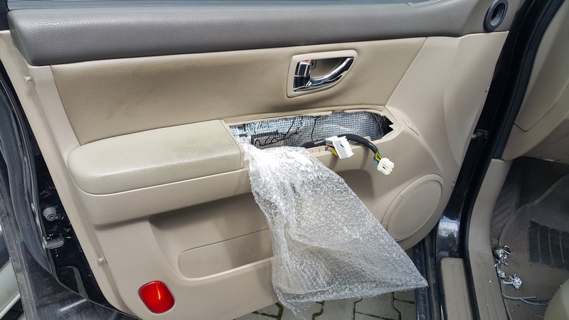

Nie udało mi się znaleźć żadnego materiału izolacyjnego typu wełna do wypełnienia pustych przestrzeni więc użyłem folii bąbelkowej.
