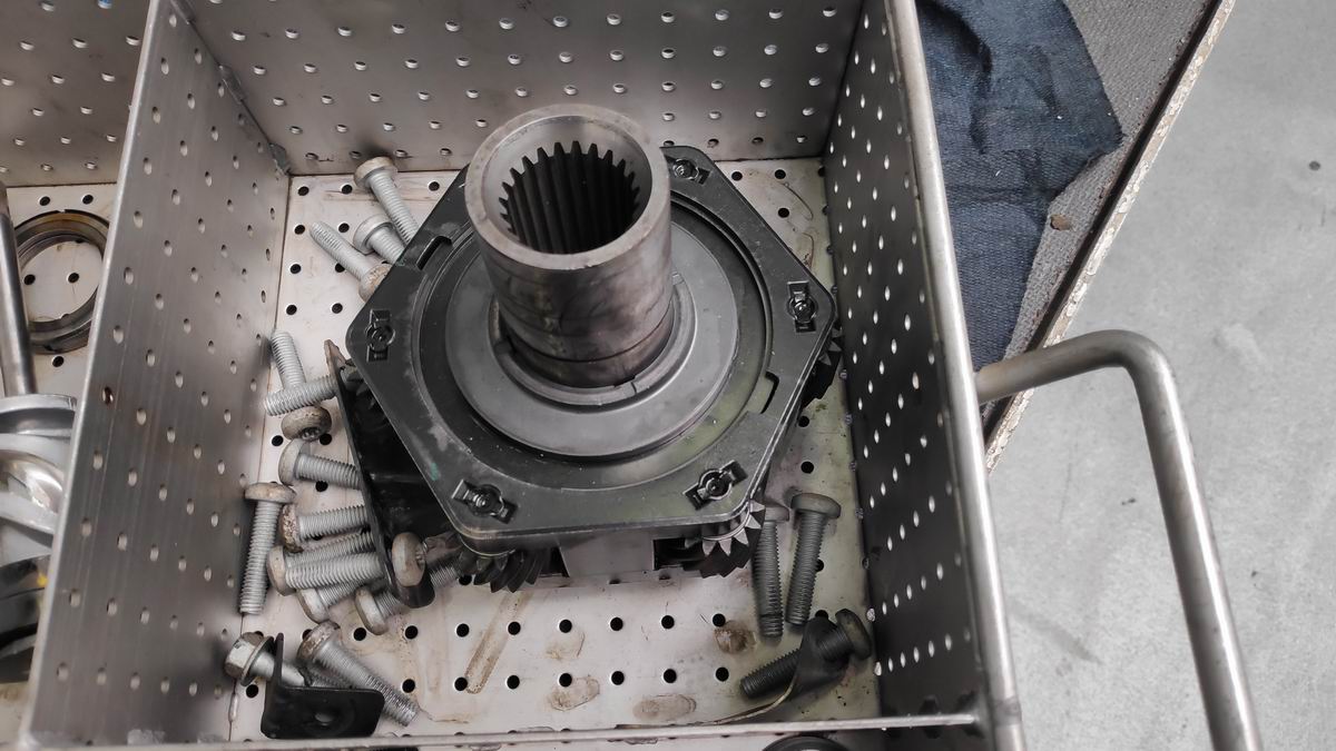

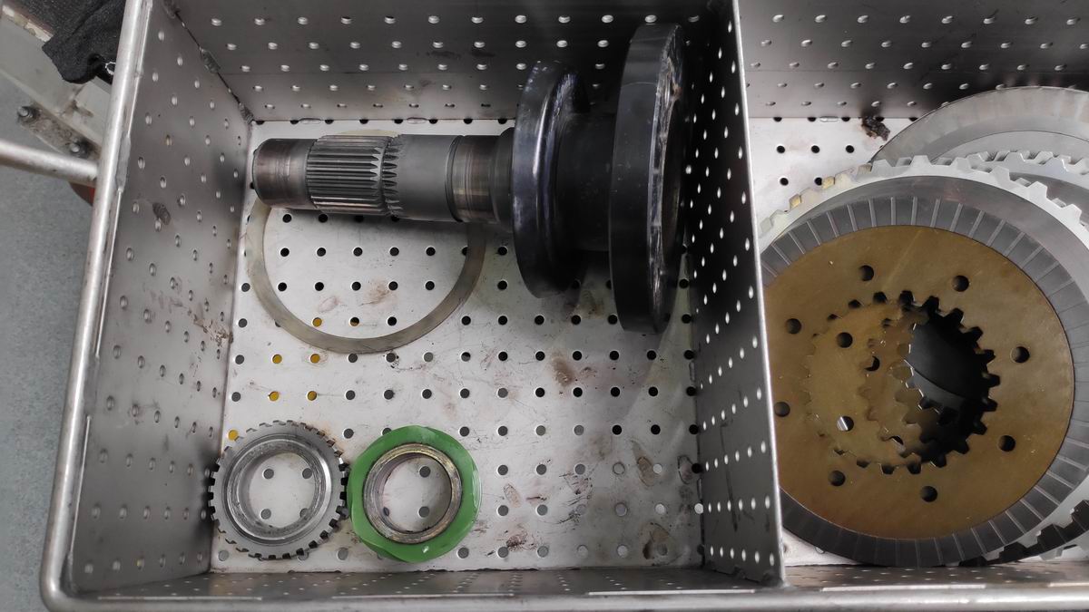

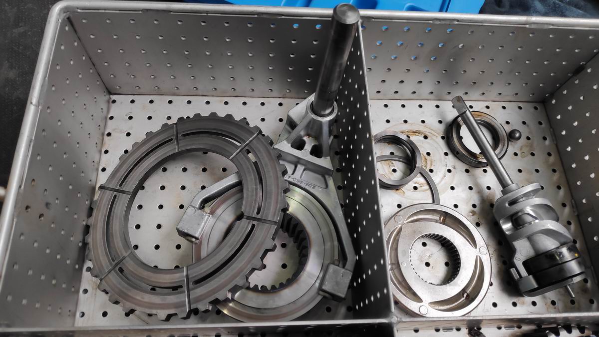

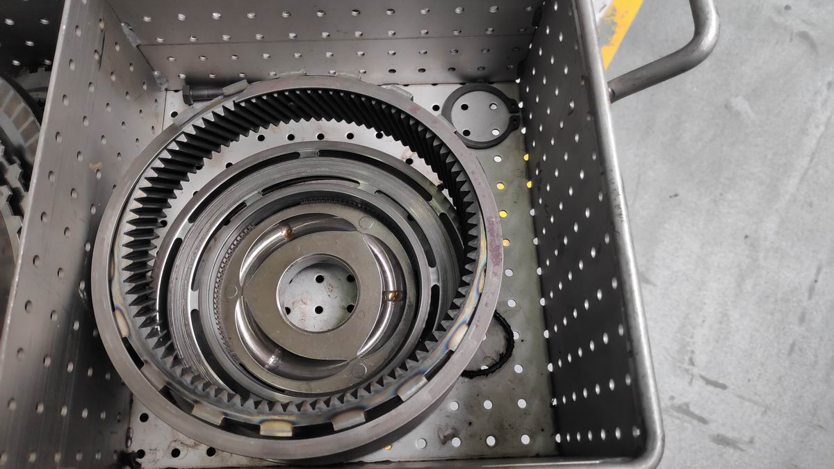

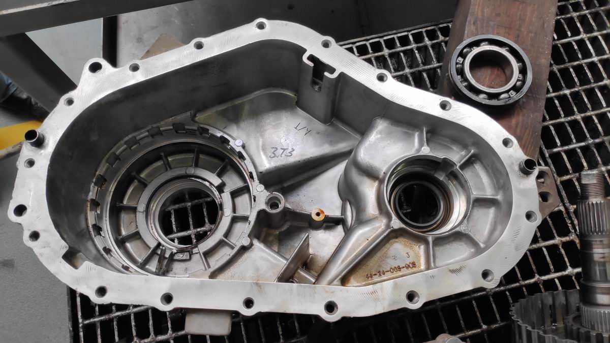

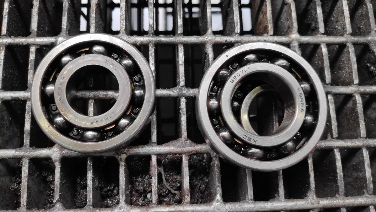

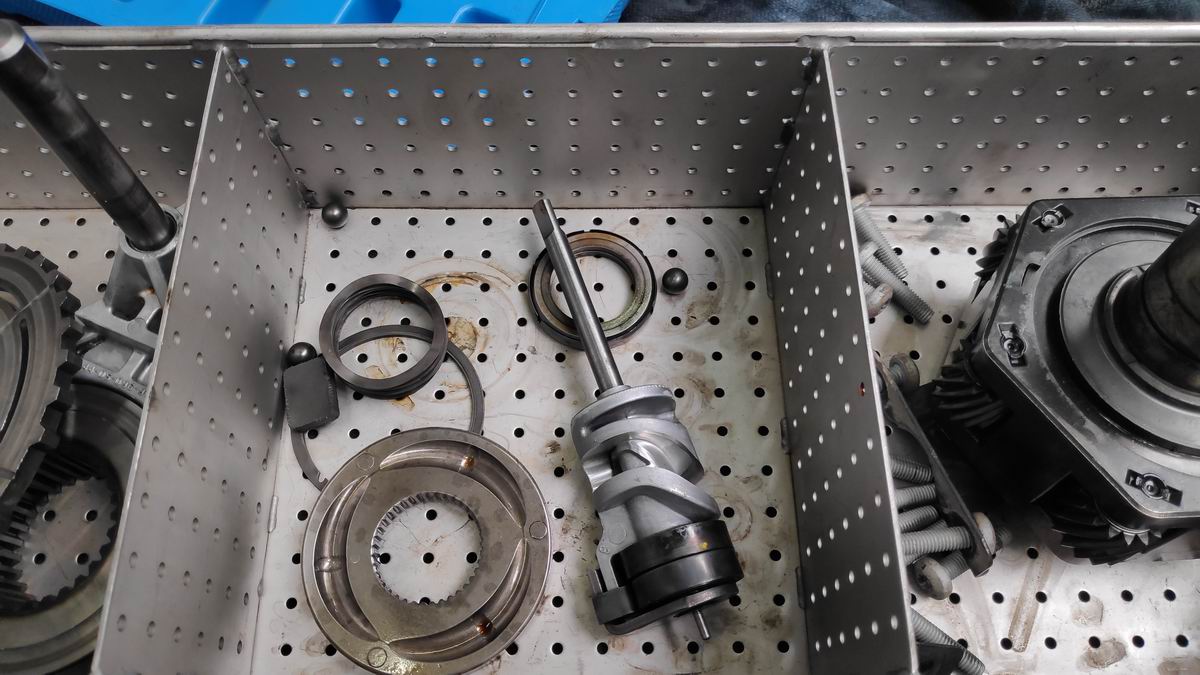

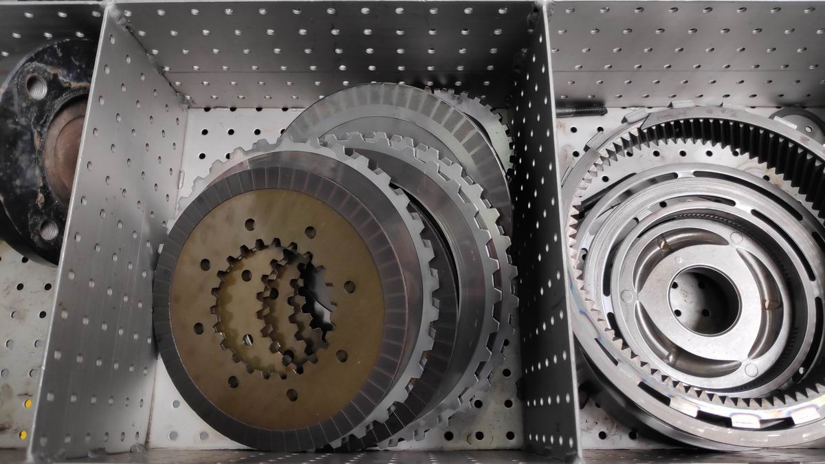

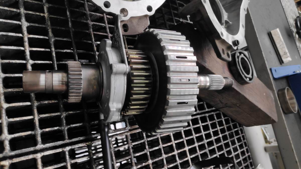

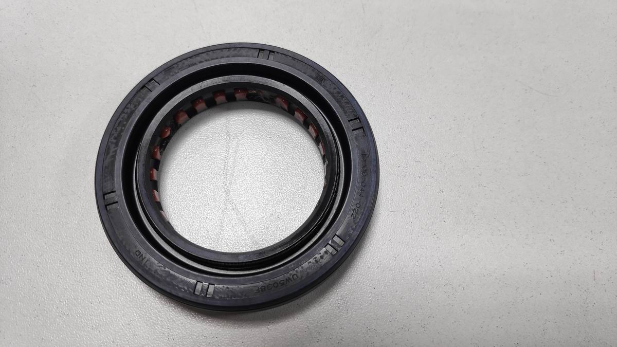

Reduktor TOD rozłożony na części.

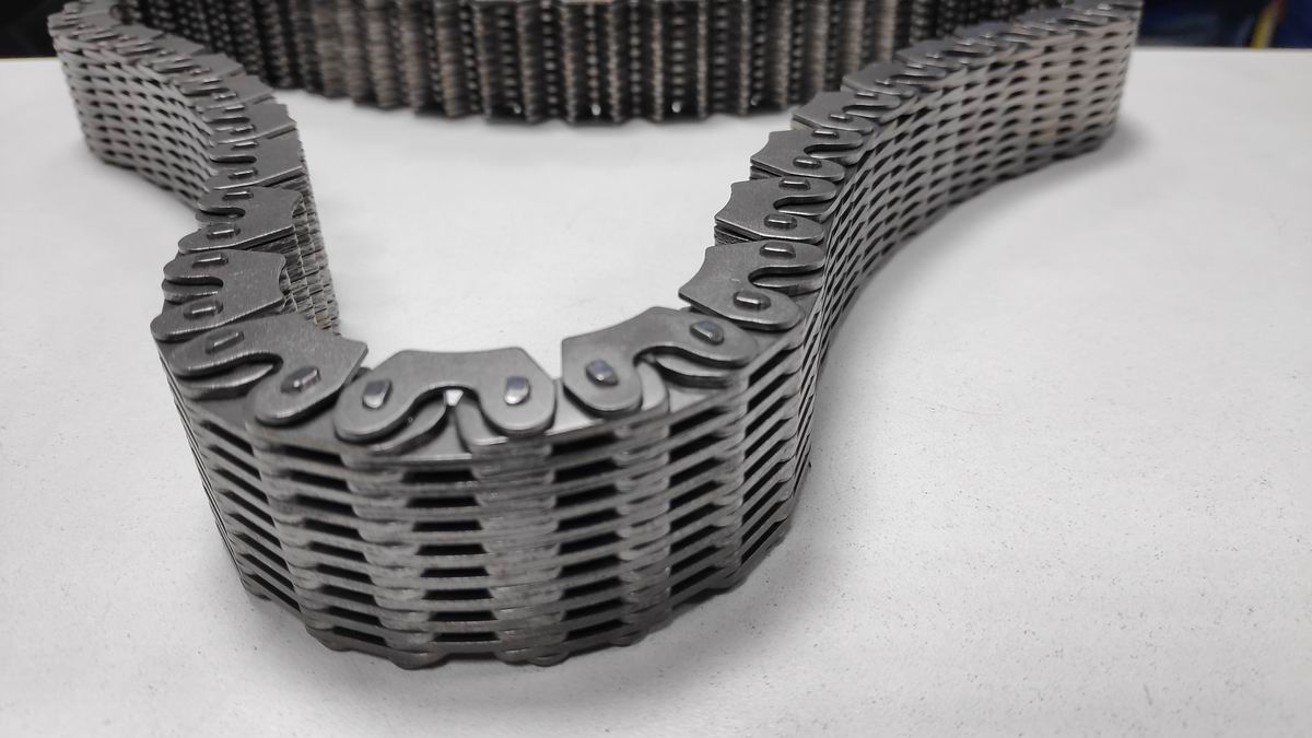

Tylko uszczelniacz był uszkodzony ?
Re: Reduktor TOD Kia Sorento I w częściach

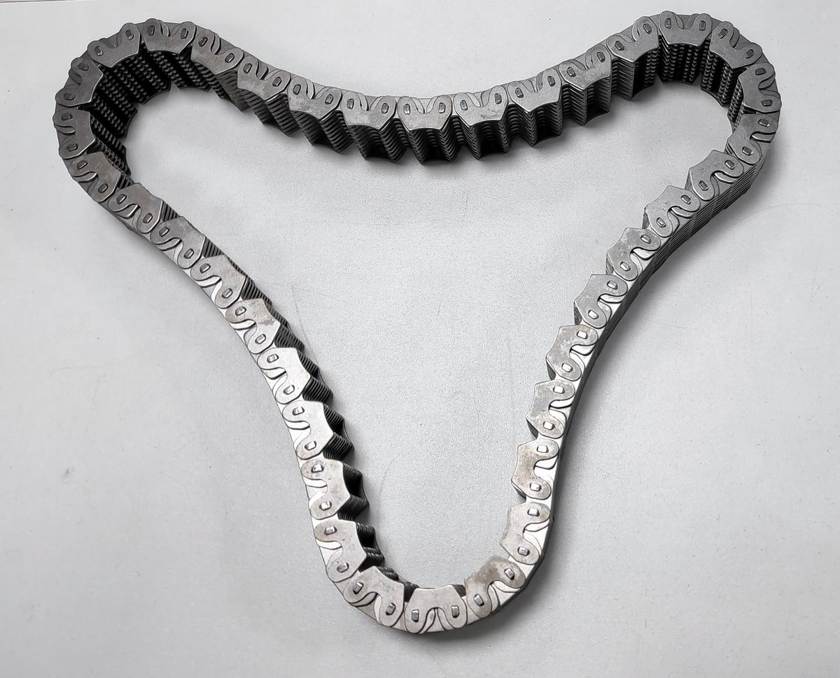

#3 Postautor: Andrzej » środa, 3 kwietnia 2019, 19:02
Łańcuch.
Reszta wygląda ładnie.
#4 Postautor: Adam73 » środa, 3 kwietnia 2019, 20:51
Andrzej no co Ty,wszystkie ogniwa są na swoim miejscu,czyli jest ok :kwink: :lol:
#5 Postautor: Andrzej » środa, 3 kwietnia 2019, 20:53
No tak , ale był dłuższy o 3 cm :lol:
#6 Postautor: Adam73 » środa, 3 kwietnia 2019, 20:59
Ale to nie problem :) ,jak przy rowerze rozpiąć ująć dwa ogniwa i git :kwink:
A poważnie, 3cm na 200k km ?
#7 Postautor: Andrzej » środa, 3 kwietnia 2019, 21:02
Gdzieś miałem zdjęcie jak leżą obok siebie te łańcuchy , stary i nowy.
Różnicę w długości widać gołym okiem , co skutkuje "strzelaniem".

#10 Postautor: jugi1971 » wtorek, 4 czerwca 2019, 00:39

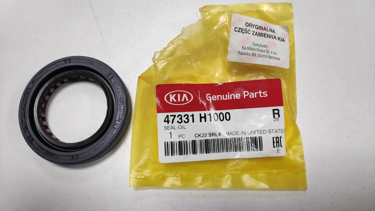

Witam też jestem po regeneracji reduktora. Mój wytrwał 260k km. Niestety do wymiany zakwalifikowałem też koła łańcucha i uszczelniacz tylnego wału. I o dziwo co mnie zaskoczyło musiałem wymienić wałek ze ślimakiem do przełącznika napędów (pękł ten mały pin ustalający go w karterze reduktora). Profilaktycznie wymienione uszczelniacze wejścia i przedniego napędu, sprężynka docisku sprzęgiełka. Różnica kolosalna w komforcie i odgłosach. Teraz wiem, że początki były już odczuwalne zaraz po zakupie jakieś 30k km temu. To moje pierwsze poważne doświadczenie z 4x4 (nie licząc nówki pathfinder'a służbówki w 2008) i cały czas się uczę. Po wszystkim dużo zabawy daje mi fakt, że paru niezłych ponoć Panów mechaników nie potrafiło zdiagnozować problemów zdrowotnych mojej Sorci :hmm: . I tak sam w końcu odważyłem dopuścić do siebie myśli o wydłubaniu reduktora. Wielkie dzięki dla Dioda za filmik. Dzięki niemu zdecydowałem się na samodzielną operację. Poza tym dużo pomogły mi info z forum. I to tyle - 2k km przelatane i wielka radocha z efektów.
