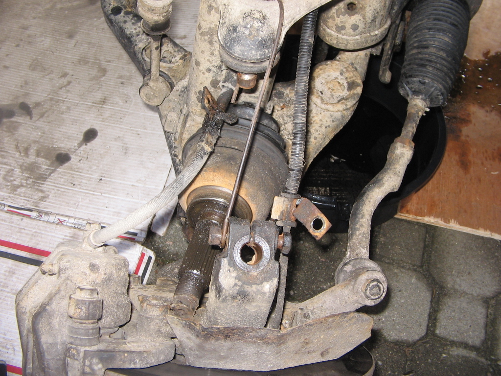

5. Ja odkręciłem sworzeń górnego wahacza i mi to w zupełności wystarczyło do wyjęcia półosi
6. Odchylamy zwrotnice uważając na przewody, ja wspomogłem się drutem który mi pomagał w nienaprężaniu kabli i wyjmujemy półoś ze zwrotnicy

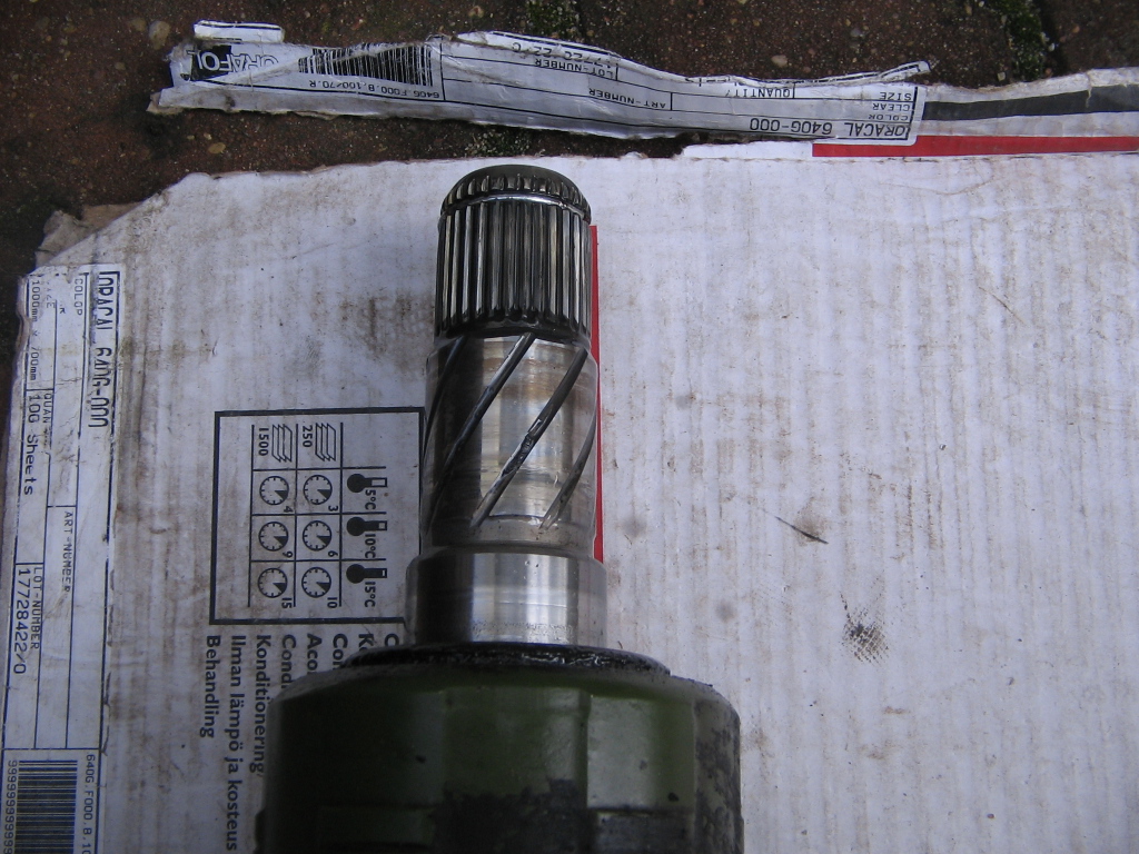

9. Wkładamy nowy uszczelniacz i przy pomocy starego (włożony jeden w drugi) wbijamy nowy delikatnie młoteczkiem do środka, oczywiście równo. Ważne żeby nie wbić go za głęboko tak jak tu:
Wbity za głęboko, jak w moim przypadku, uszczelniacz trafia na jakieś drugie wcięcie. Jest ono większe i zaczyna luźno latać, ja musiałem poprawiać i tak wygląda prawidłowo:

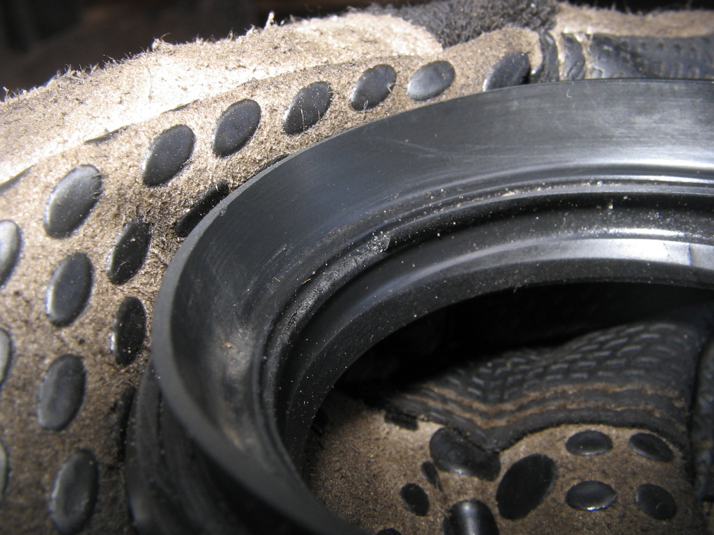

Tak wygląda uszkodzony uszczelniacz:

MUcha88_OKC , wbiłeś go dużo za głęboko , wewnętrzna warga może nie wchodzić na powierzchnię uszczelnienia .

Jakoś tak pukałem, pukałem i przepukałem :hmm: liczyłem że się oprze na czymś ale wszedł za głęboko. Nie chciałem już ruszać żeby go nie zniszczyć. Narazie obserwuje. Jak będzie źle kupię następny i wymienię jeszcze raz. Teraz to robota na 30 minut :)
Edit:
Marku miałeś rację! Nie mogłem spać w nocy zastanawiałem się nad tym i rano po kawie ruszyłem poprawić. Uszczelniacz w miejscu gdzie już był, latał luźno. wyjąłem i włożyłem prawidłowo, poprawiłem opis. Dobrze że tego tak nie zostawiłem jednak :ok:

Identycznie, czyli jak? Na jednym zdjęciu jest za głęboko wbity. Dobrze jest na tym gdzie wystaje na zewnątrz.

Ja zakładałem tak jak na drugim zdjęciu i jest sucho.

Na drugim, ale z której strony patrząc. :)

Oczywiście identycznie jak na tym zdjęciu co jest prawidłowo :) Widziałem to pierwsze z opisem że jest za głęboko. Na naklejce po uszczelniaczu mam napisane że pasuje do Kia Sorento 2.5 crdi 08.2002. Ja mam chyba początek 2002, może być inny? Mój VIN KNEJC521535024010

Lewy uszczelniacz-0P01627238 . Może na przegubie wewnętrznym jest wypiłowany rowek?
