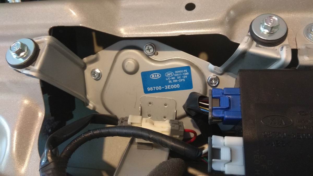

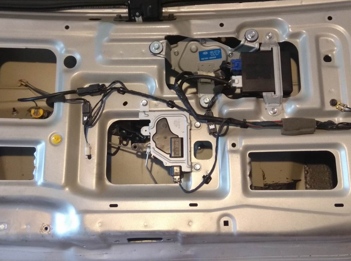

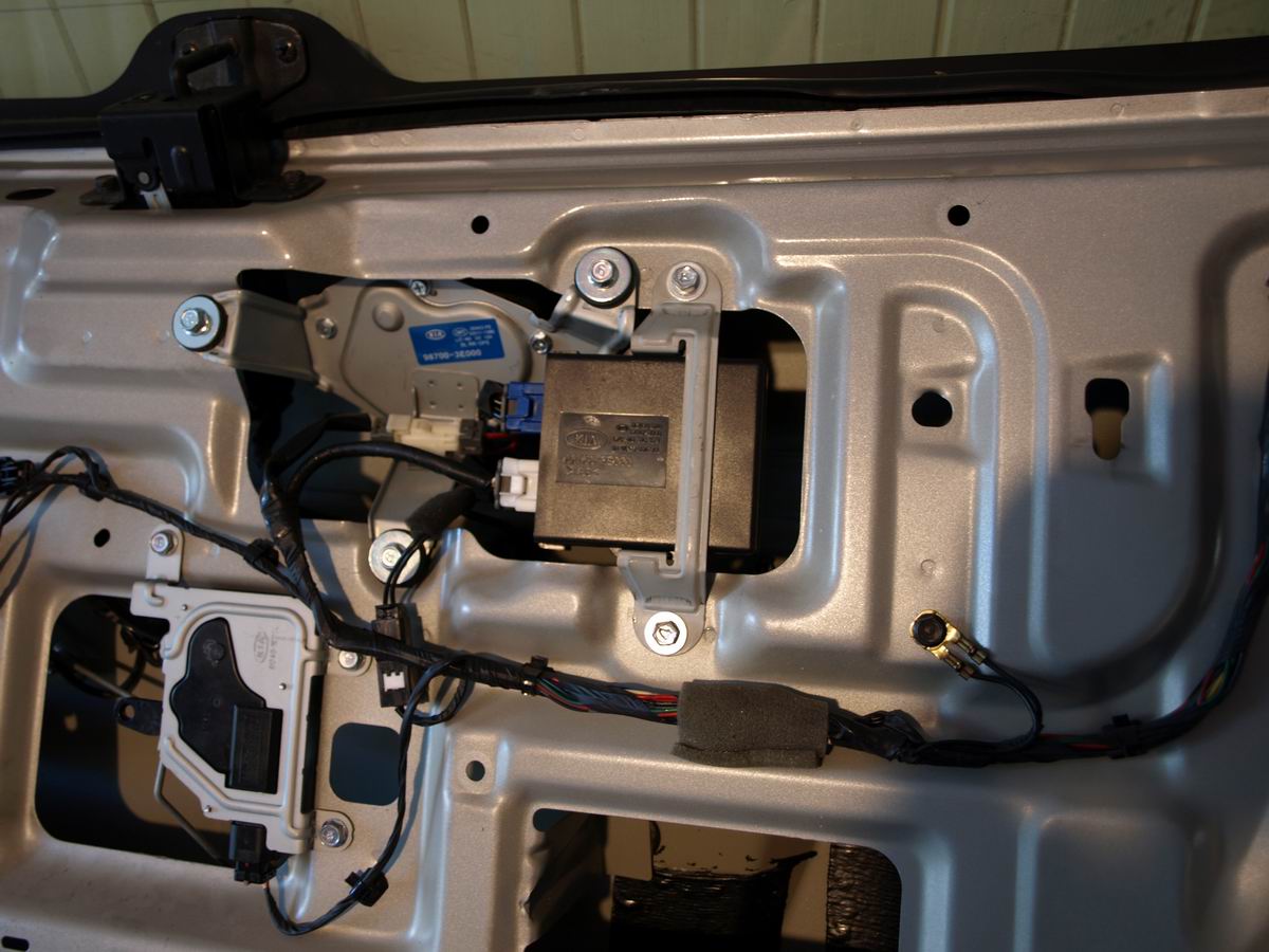

#1 Postautor: Andrzej » poniedziałek, 10 września 2018, 17:35

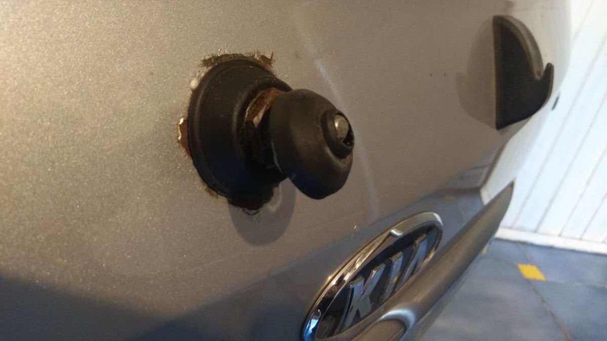

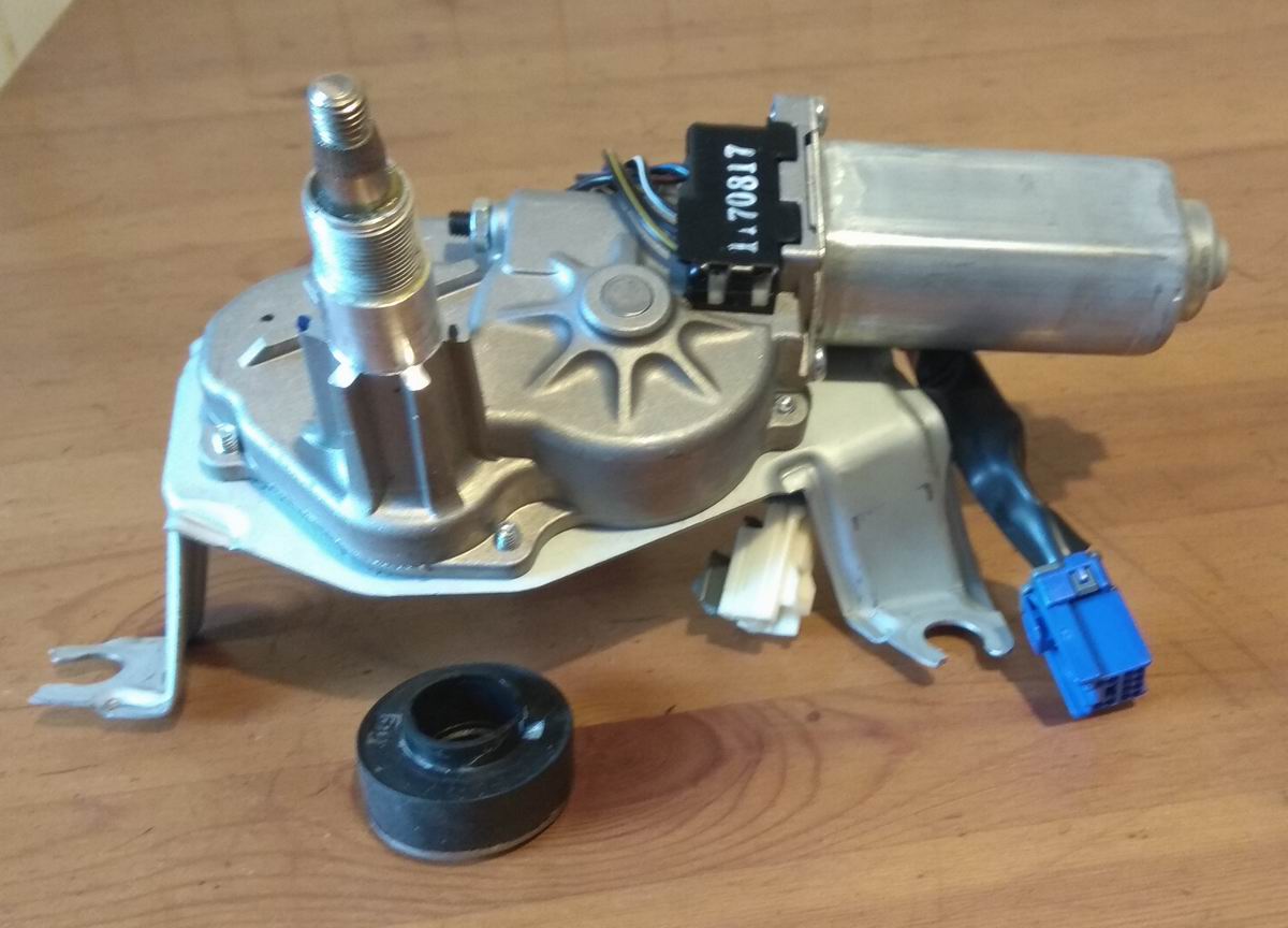

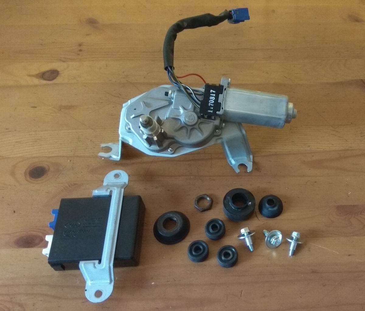

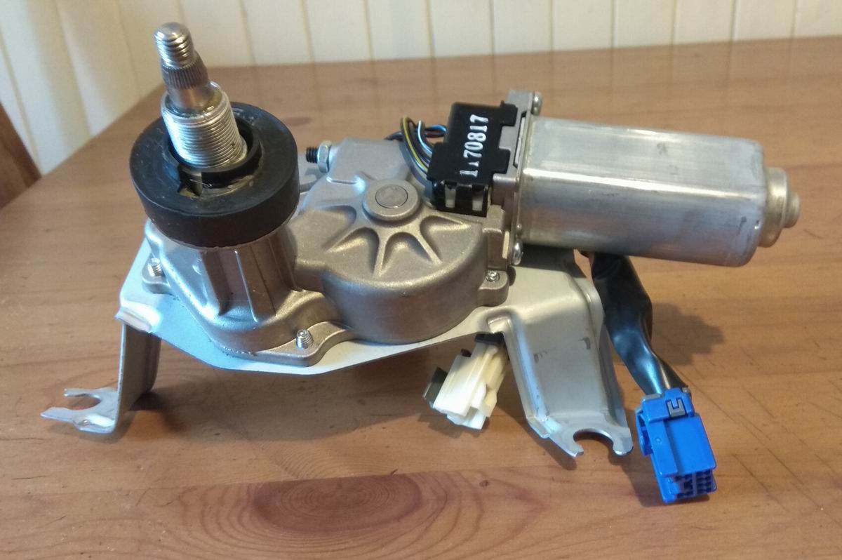

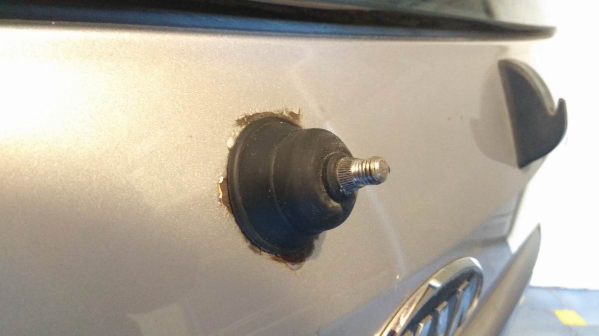

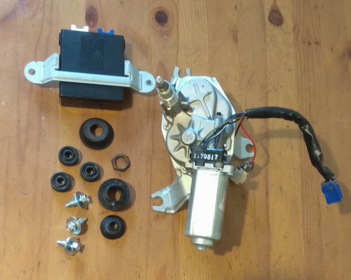

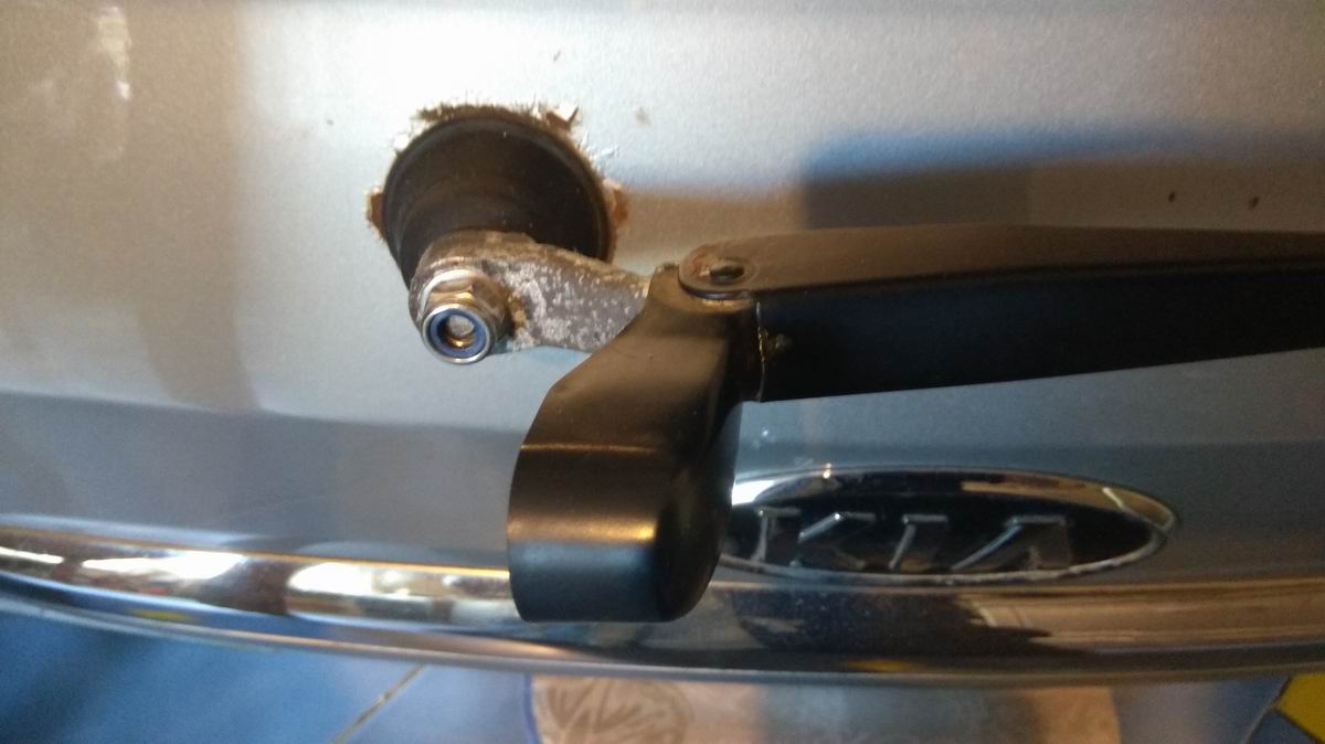

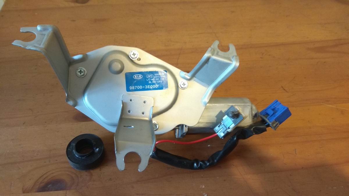

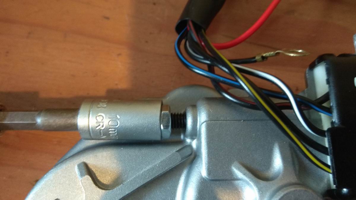

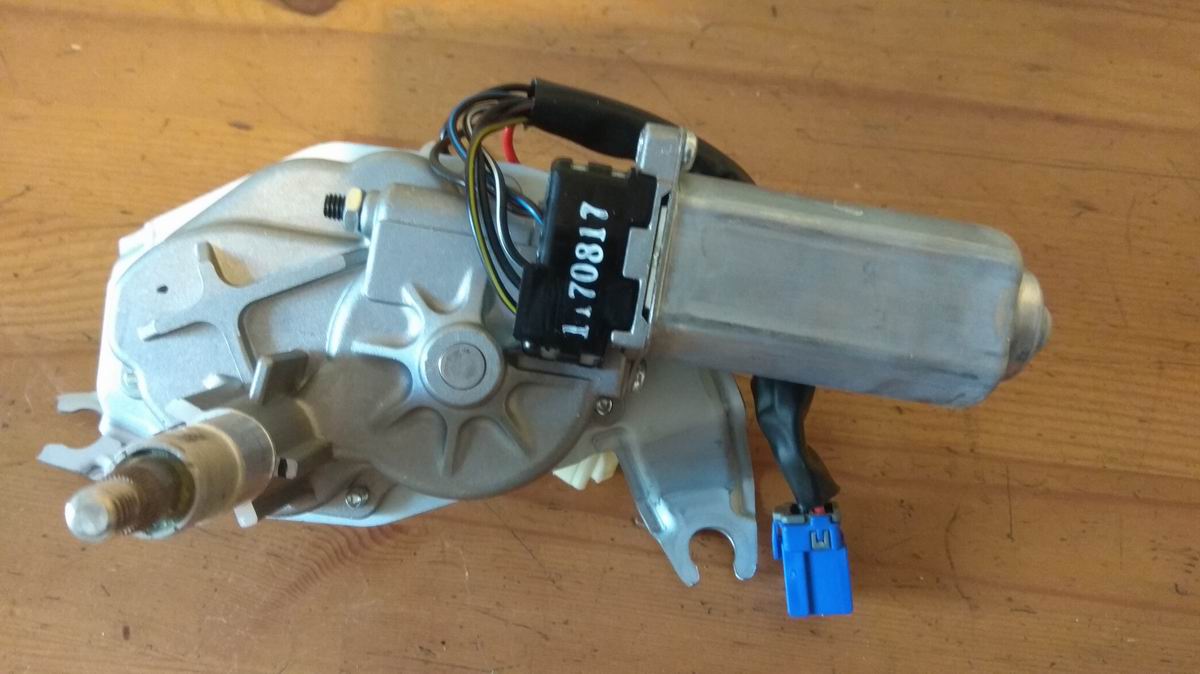

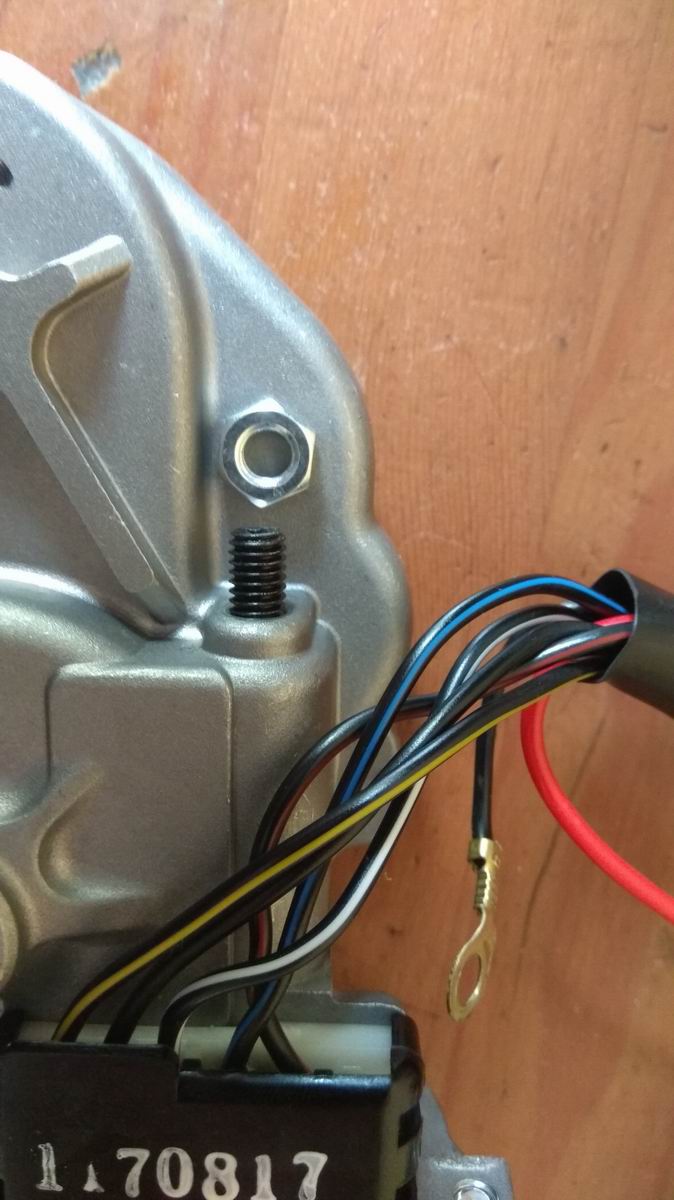

Demontaż silnika tylnej wycieraczki najlepiej zacząć od strony zewnętrznej.
Potrzebne klucze 10, 13, 22.

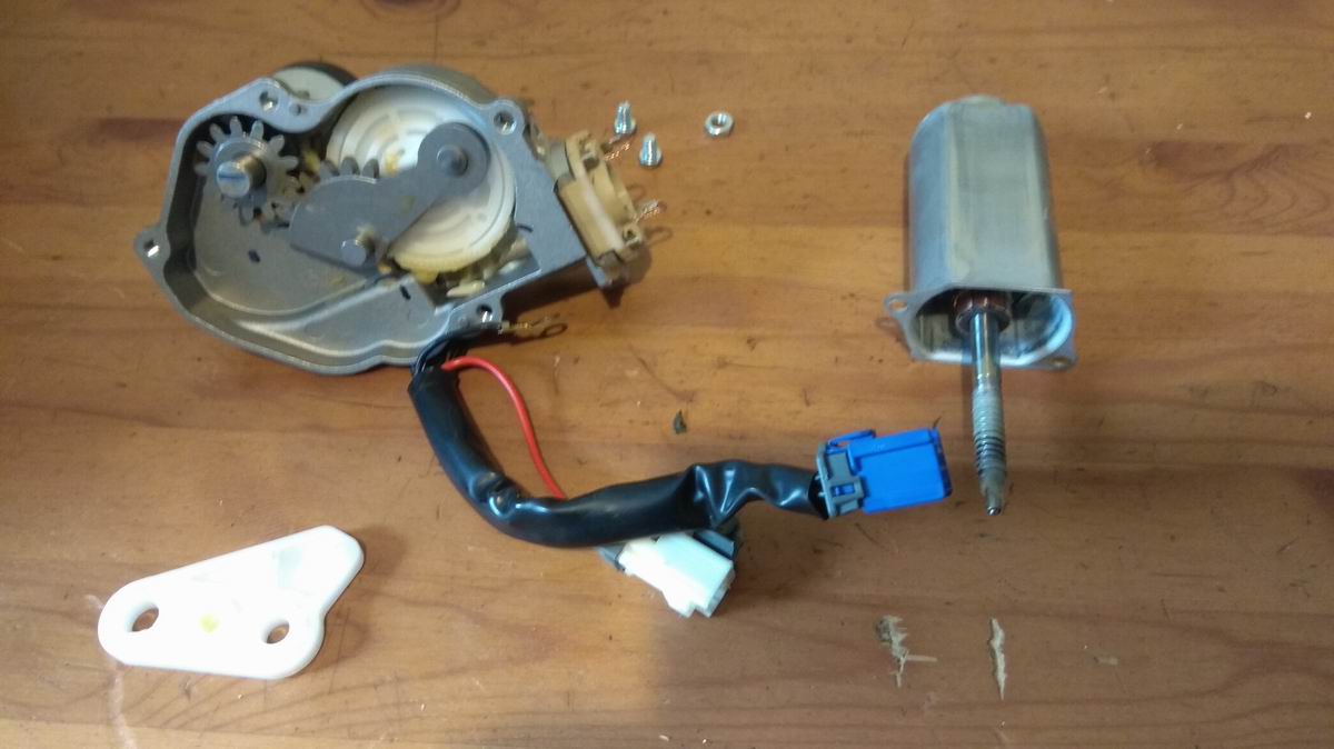

Jeśli chcemy dostać się do środka , czyli do ślimaka to jeszcze wkrętak gwiazdkowy.

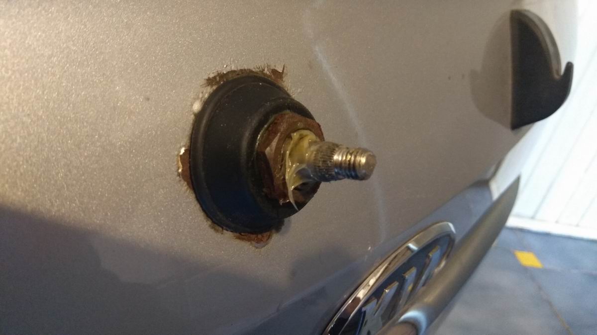

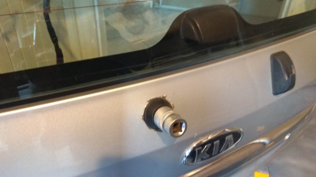

Zdejmujemy zaślepkę od wycieraczki i odkręcamy ramię kluczem 13.
Osłona przykrywa nakrętkę 22.
Teraz już od środka odkręcamy trzy śruby 10 i po odłączeniu przewodów cały mechanizm jest już w naszych rękach.
Zdjęcia przedstawiają cały demontaż wraz z umiejscowieniem śrub i wielkością użytych kluczy.

Demontaż przerabiałem jakieś dwa tygodnie temu . Nakrętka ukręcona a tuleja tak zapieczona ,że nawet cola nie pomogła :roftl: .
Jedyny pozytywny aspekt to oczyszczenie klapy z korozji i jej zabezpieczenie :).

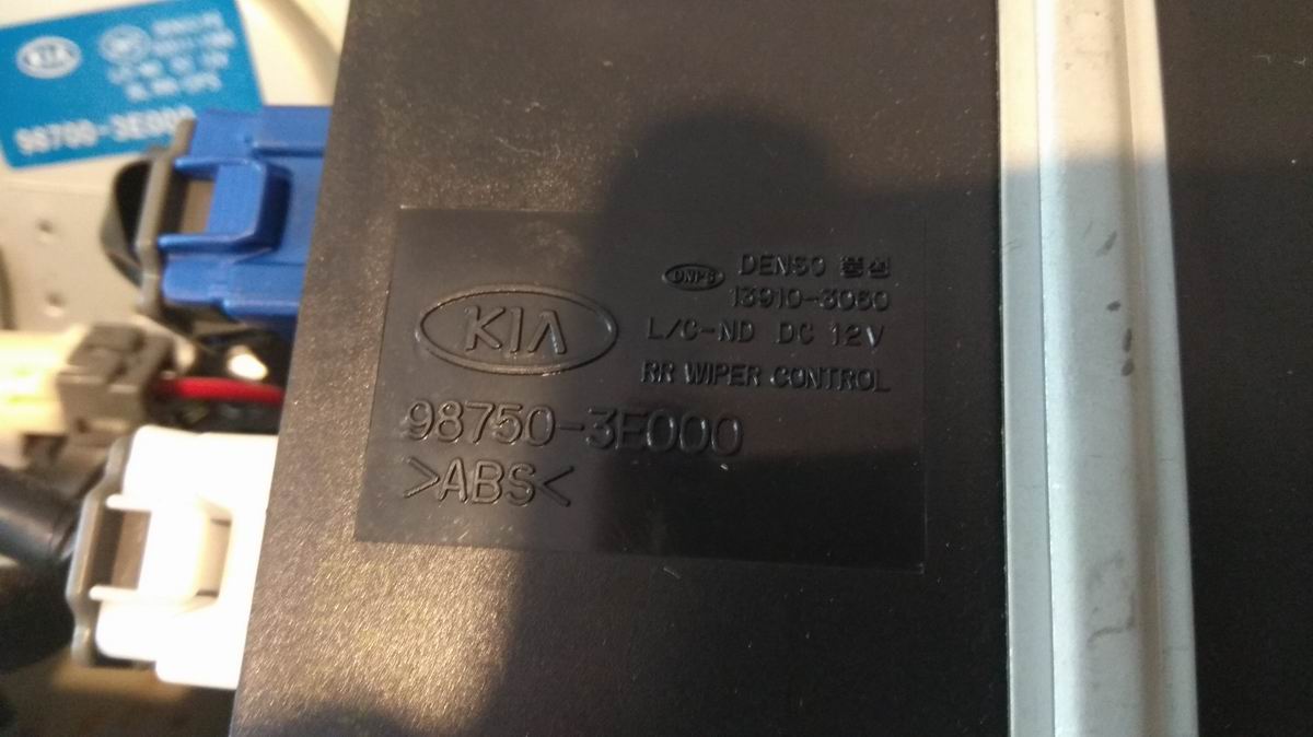

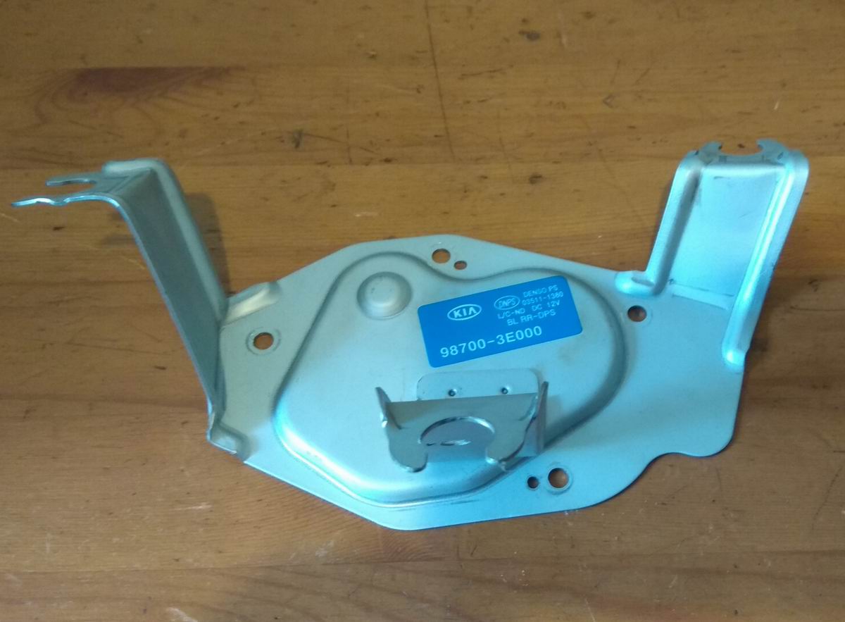

Andrzej sprzedaje silniczek w częściach . :) Poproszę jedną śrubkę od blachy , gdzieś zgubiłem .
Re: Demontaż silnika tylnej wycieraczki
#5 Postautor: Andrzej » poniedziałek, 10 września 2018, 21:27
Niestety, silniczek nie jest na sprzedaż. :girl10: ale śrubkę mogę Ci dać za darmo , tylko wpadnij do mnie. :)

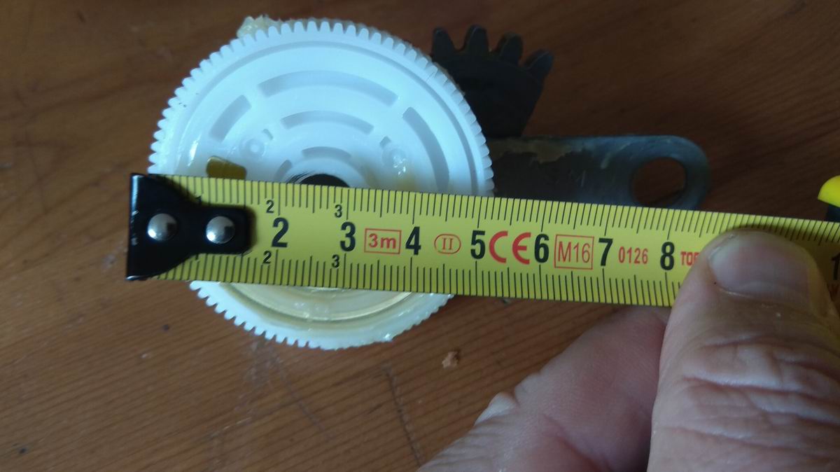

Reszta posłuży do znalezienia odpowiednika tego silnika z innego modelu , na razie najbliżej jest mu do Kia Carens III i Santa Fe, ale jeszcze muszę wykonać kilka pomiarów , może nawet rozebrać .
Posłuży do wyższych celów :kwink:

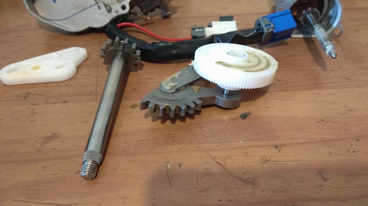

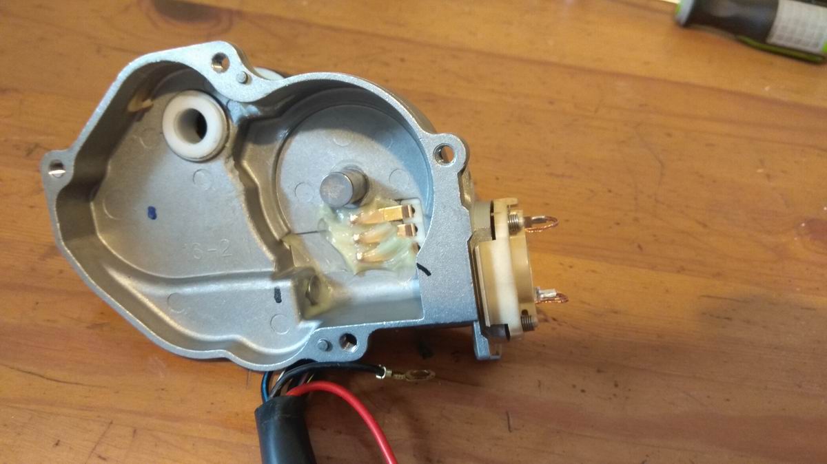

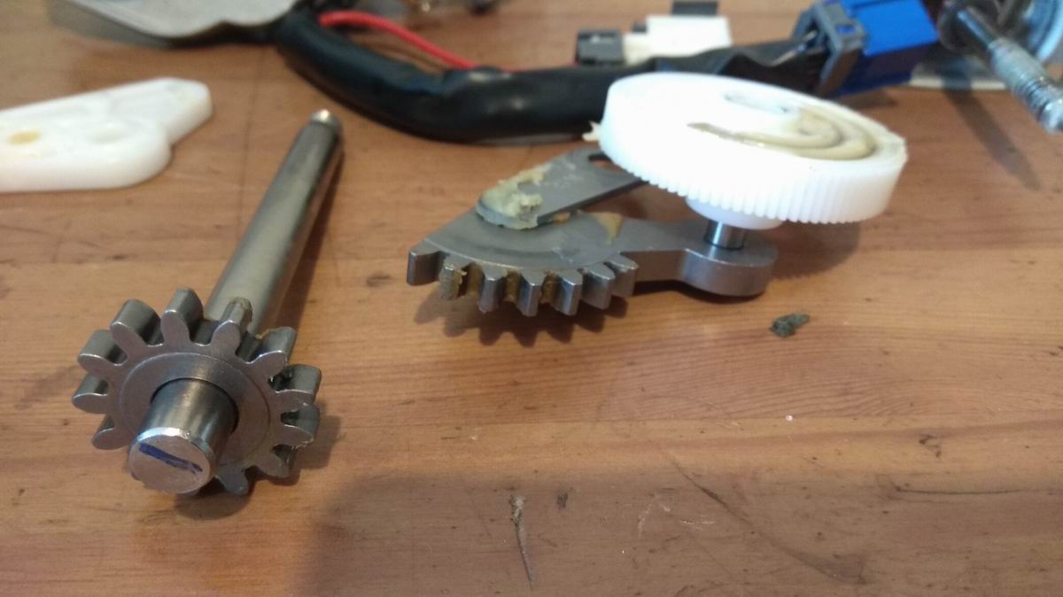

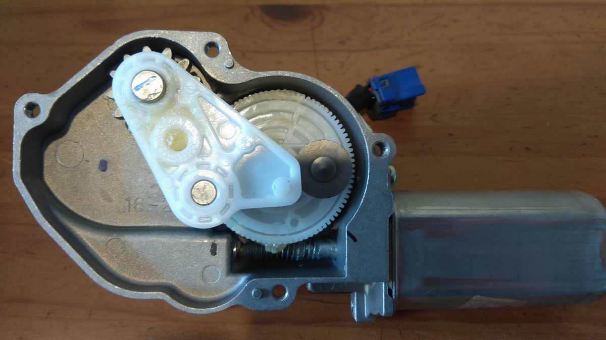

#6 Postautor: Marek » poniedziałek, 10 września 2018, 21:30

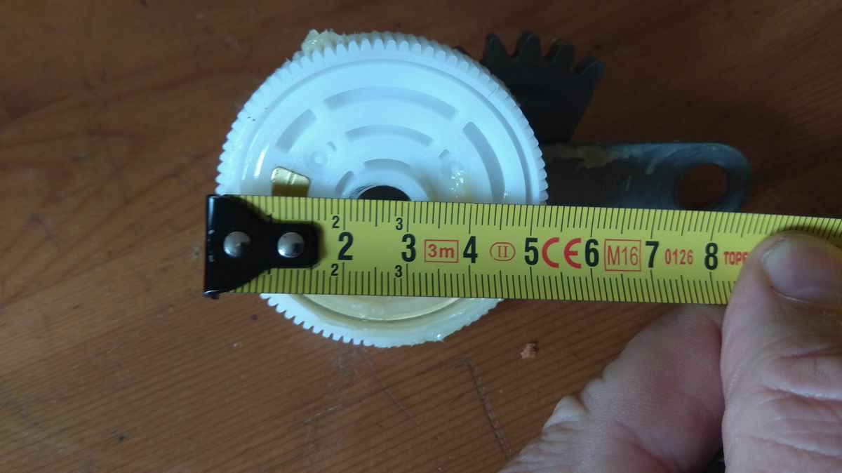

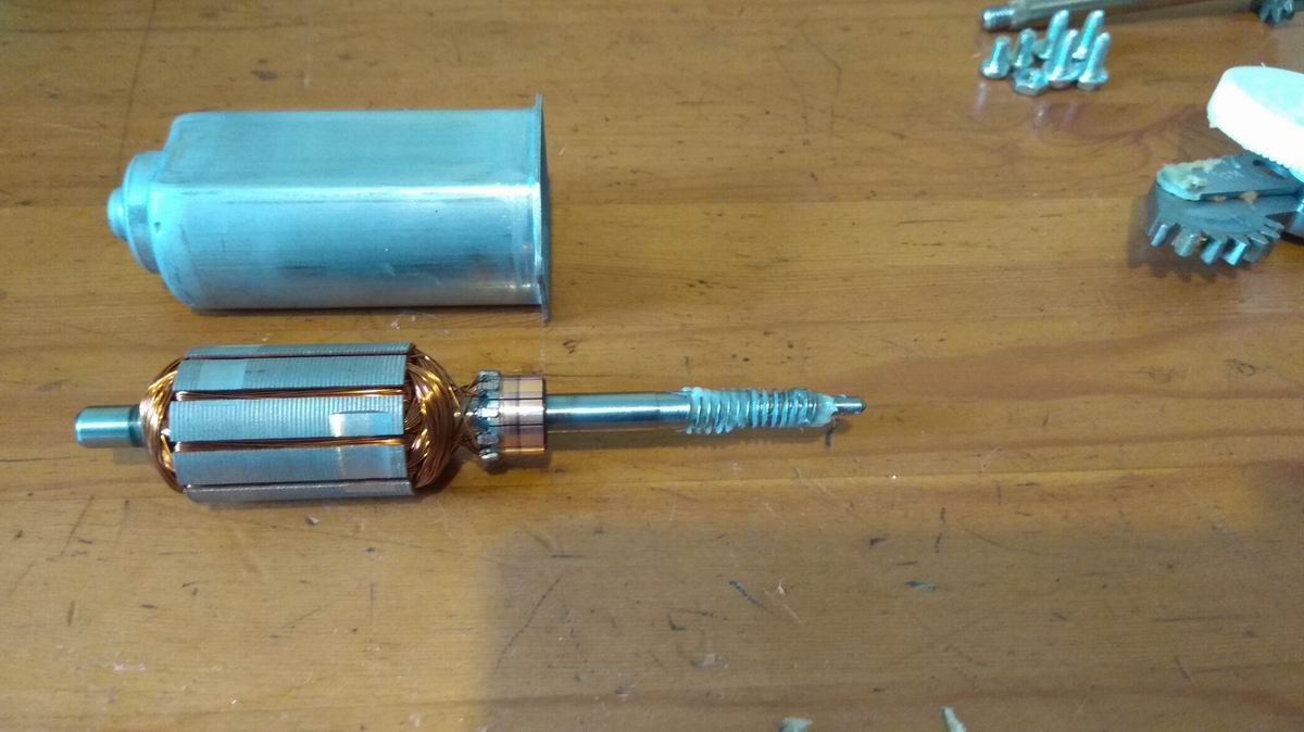

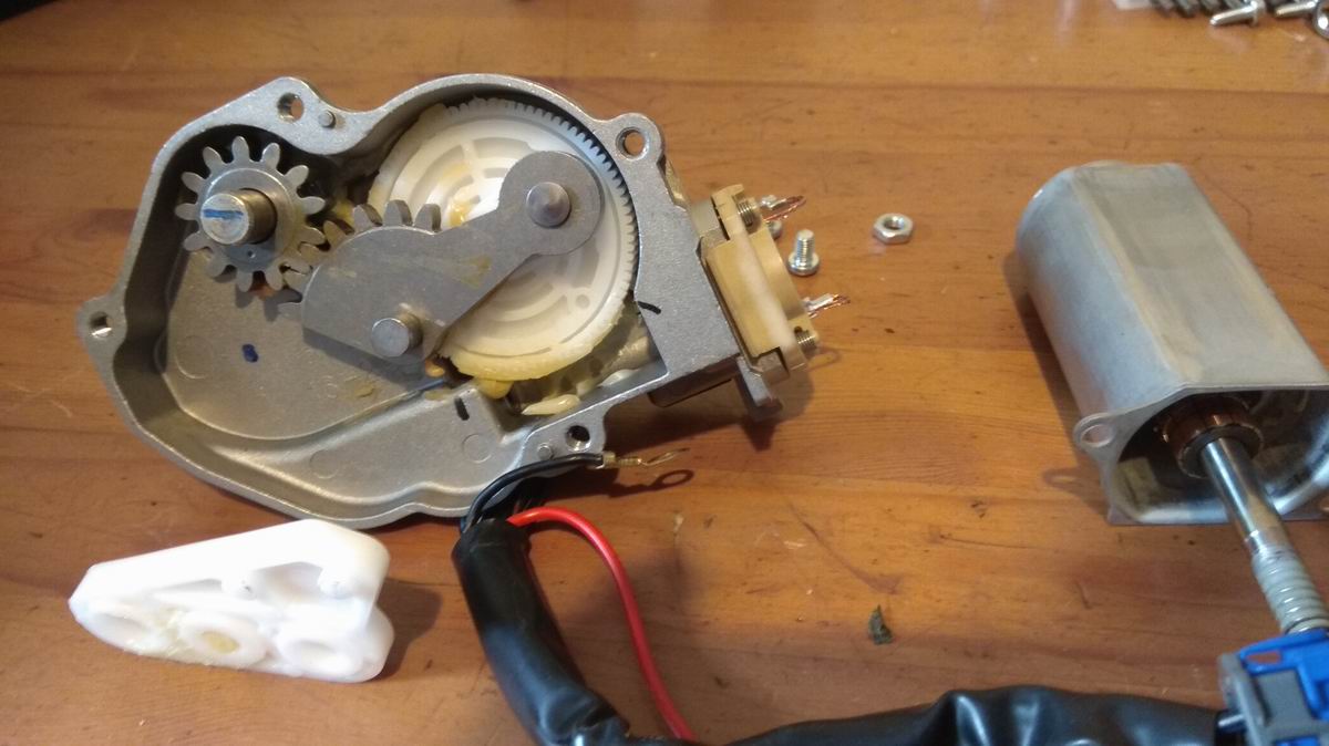

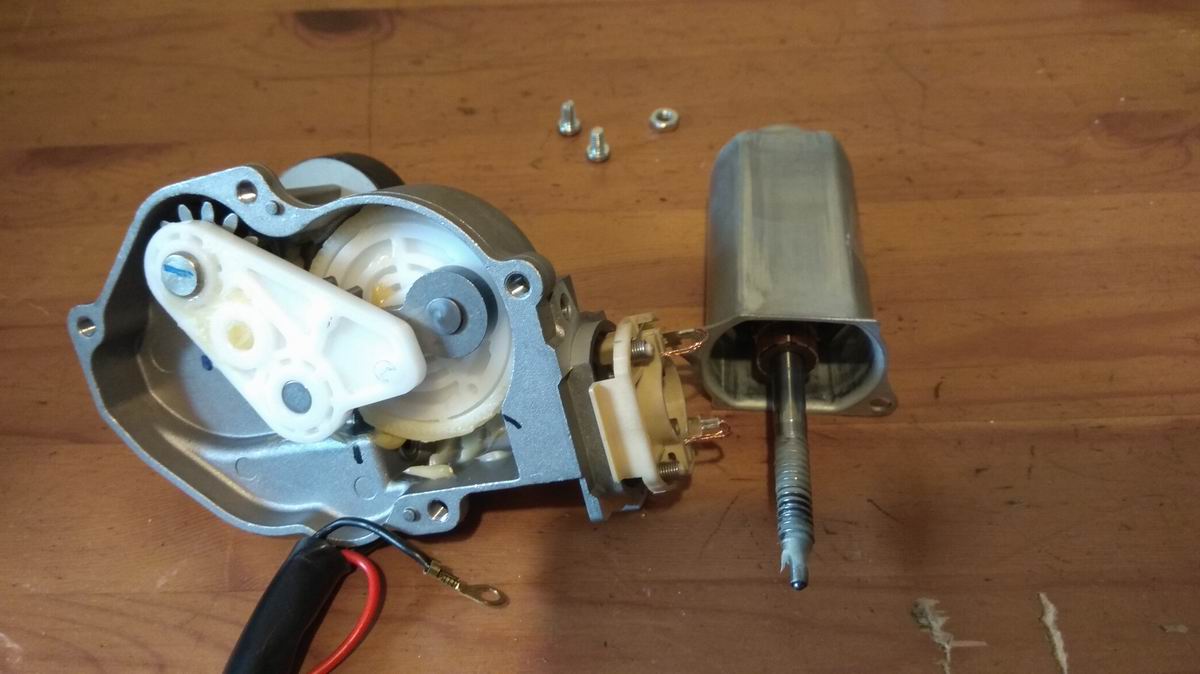

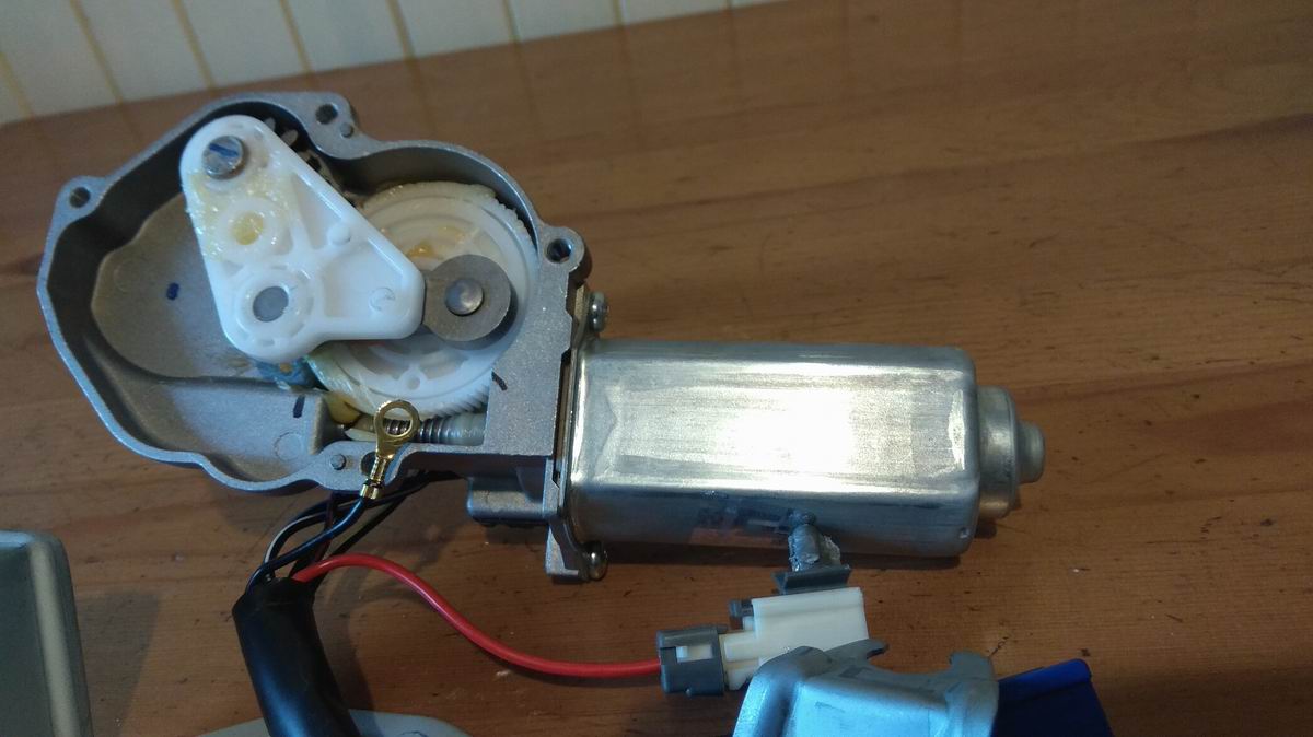

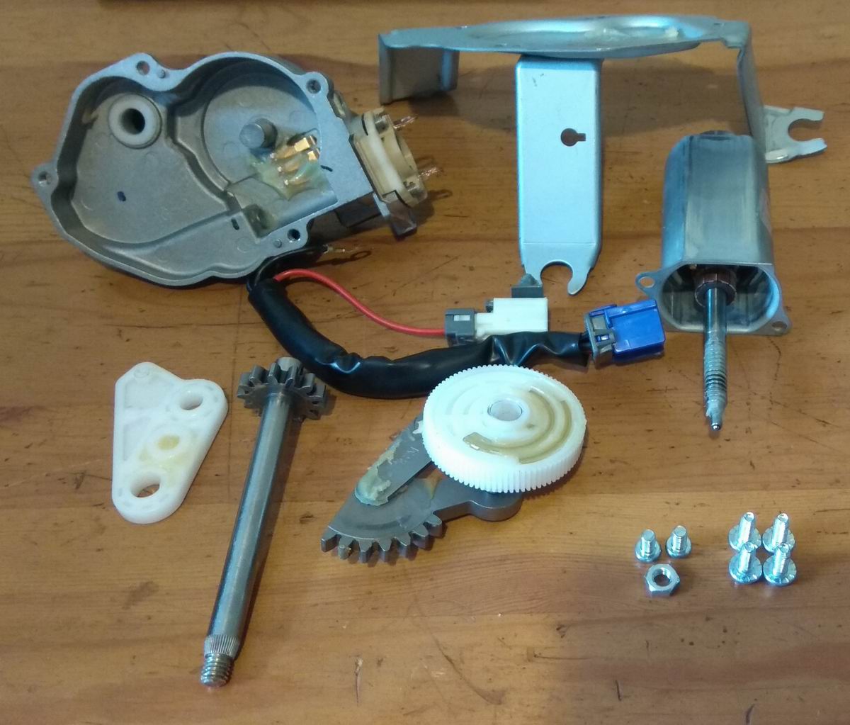

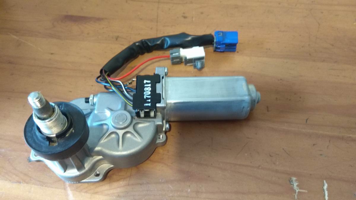

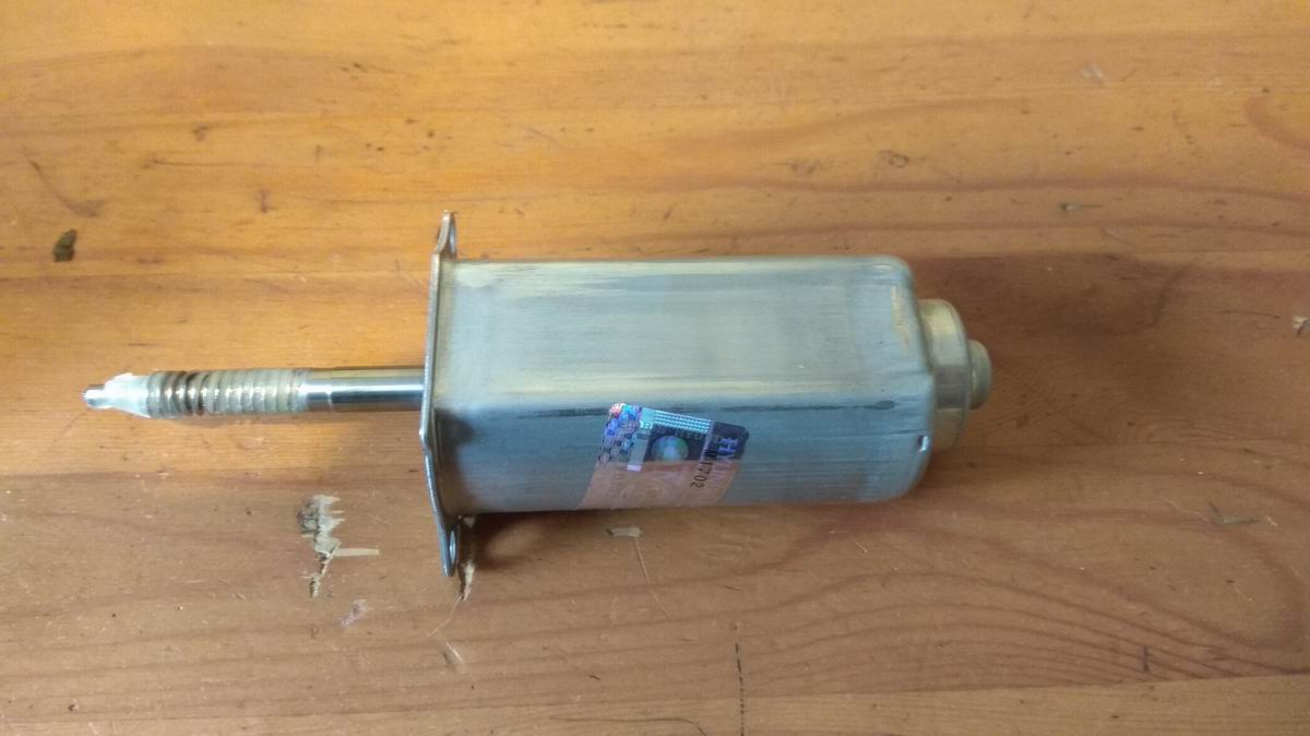

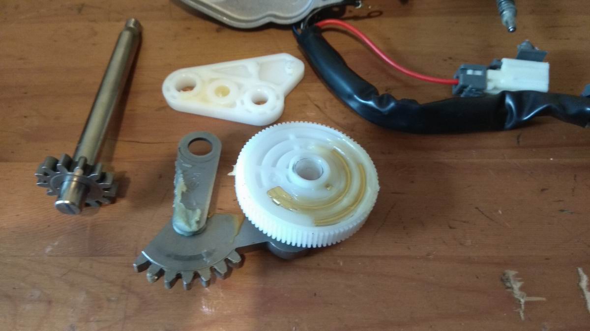

Możesz pokazać plasikowy tryb od wewnętrznej strony ?
#7 Postautor: Andrzej » poniedziałek, 10 września 2018, 21:30
Jasne.
Jutro się za to wezmę :)
#8 Postautor: Marek » poniedziałek, 10 września 2018, 23:57
Re: Demontaż tylnej wycieraczki Sorento I

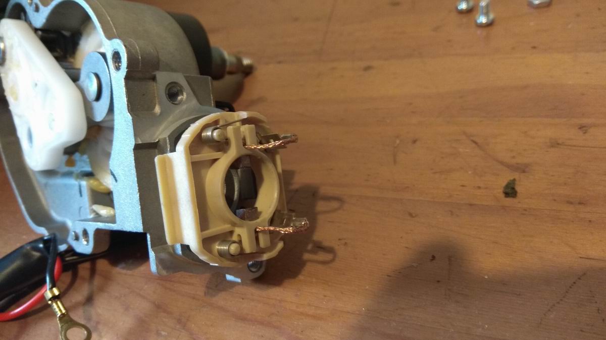

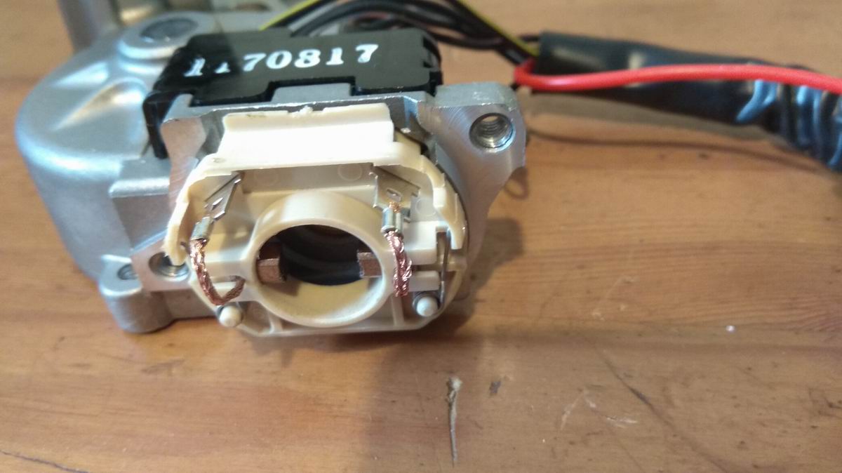

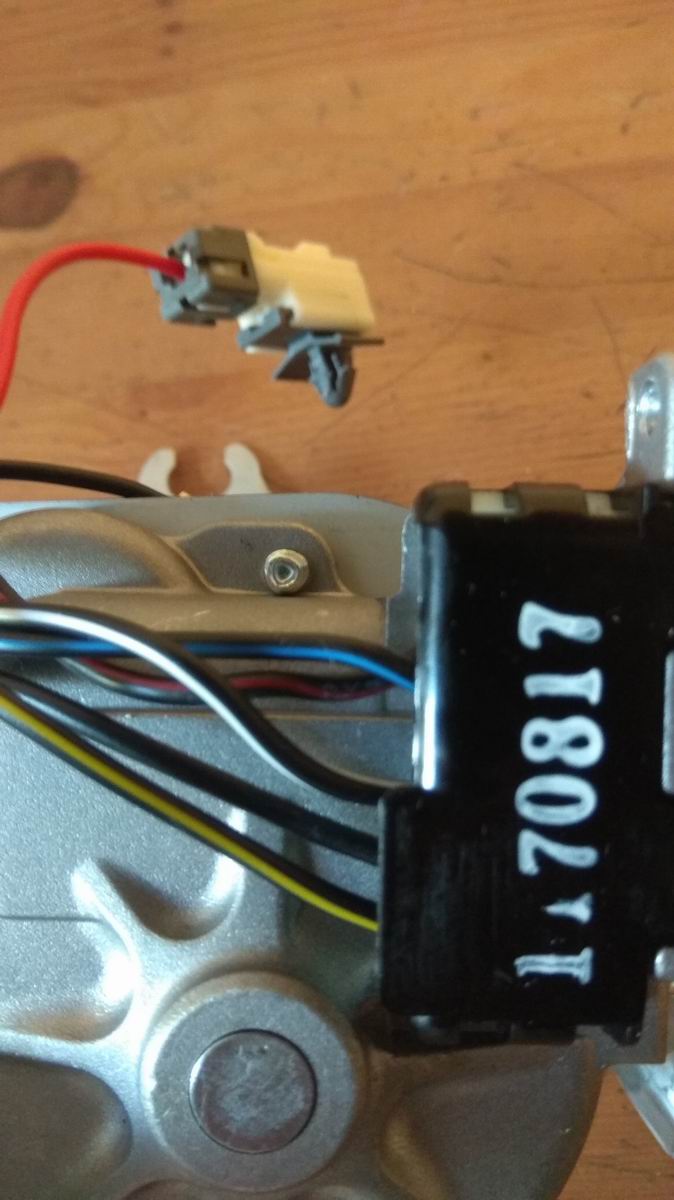

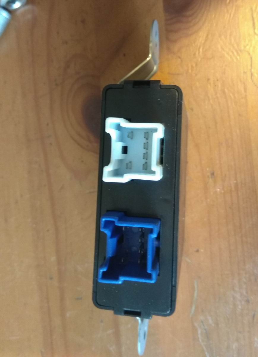

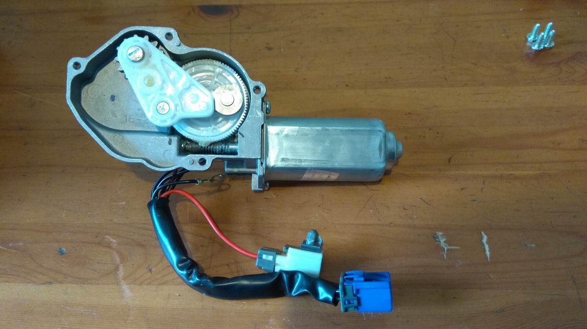

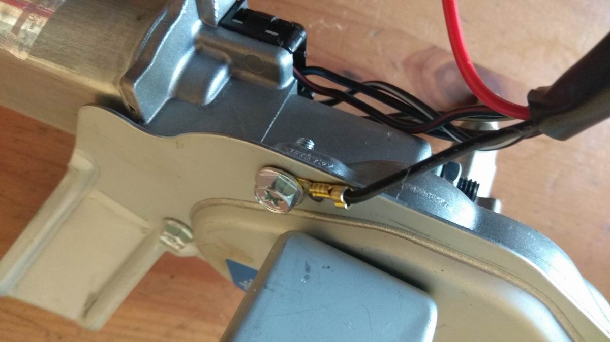

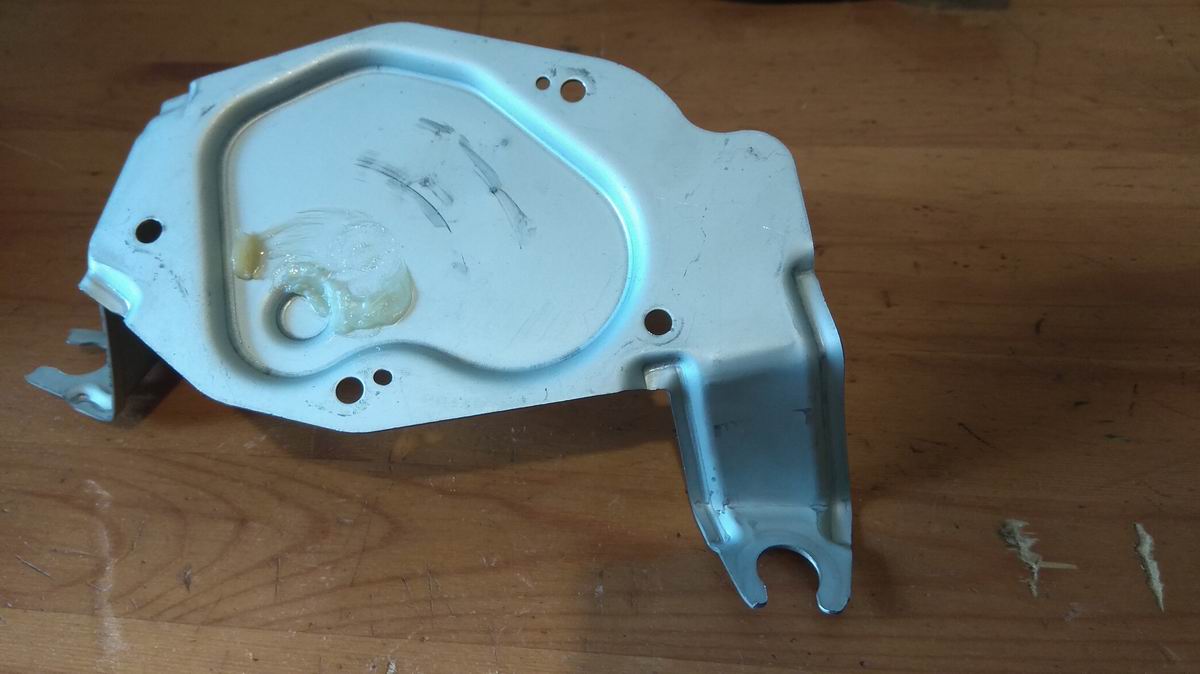

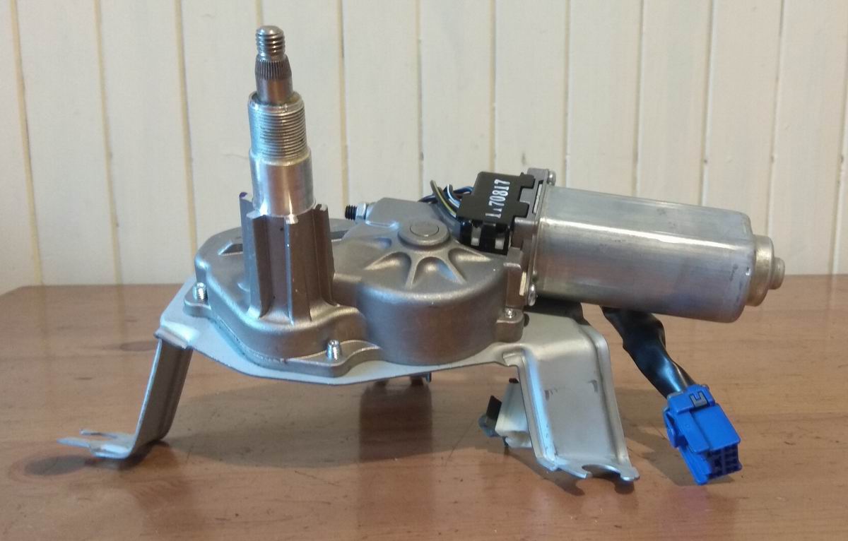

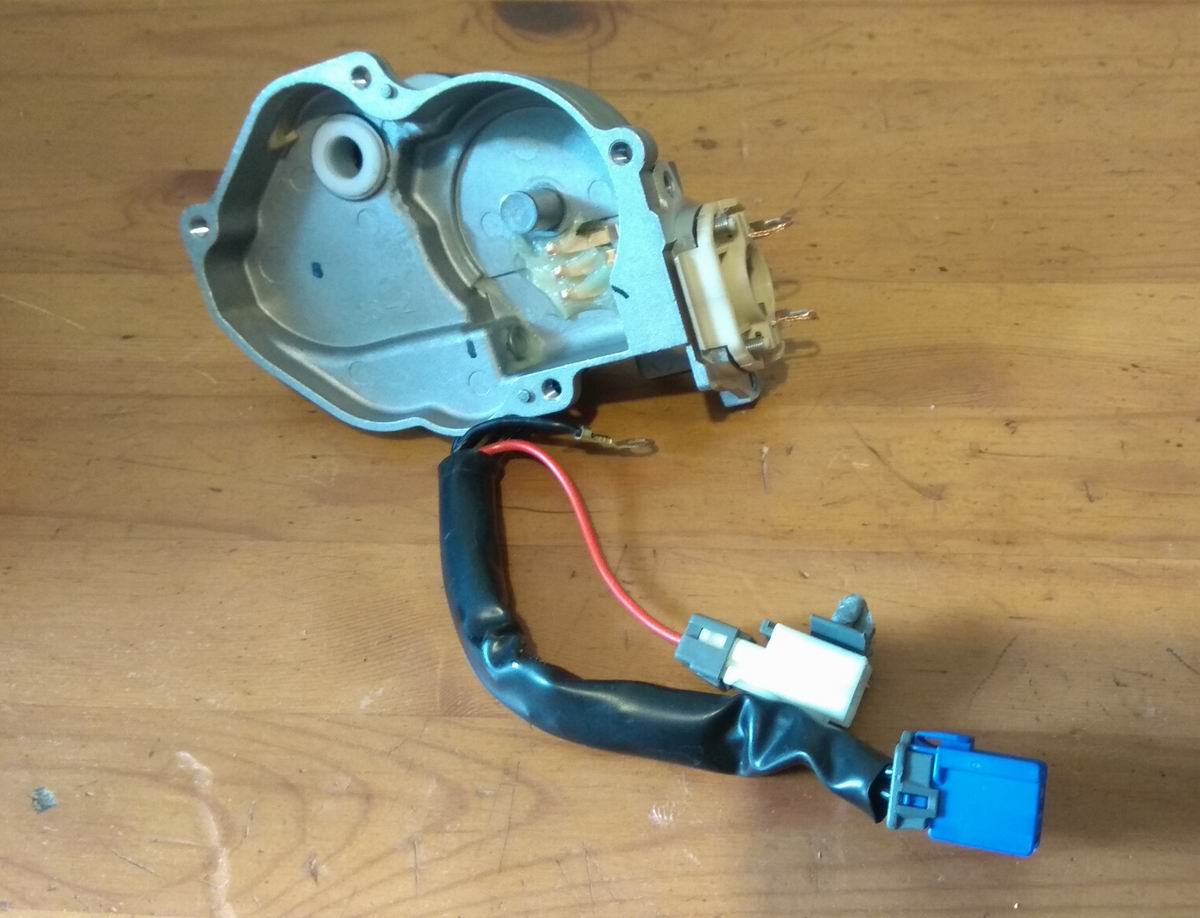

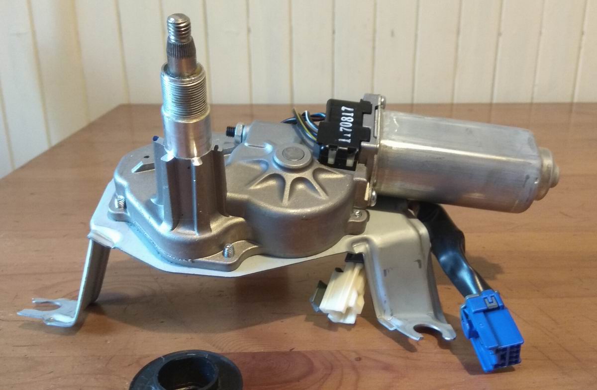

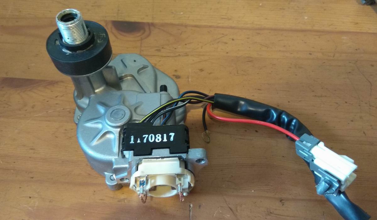

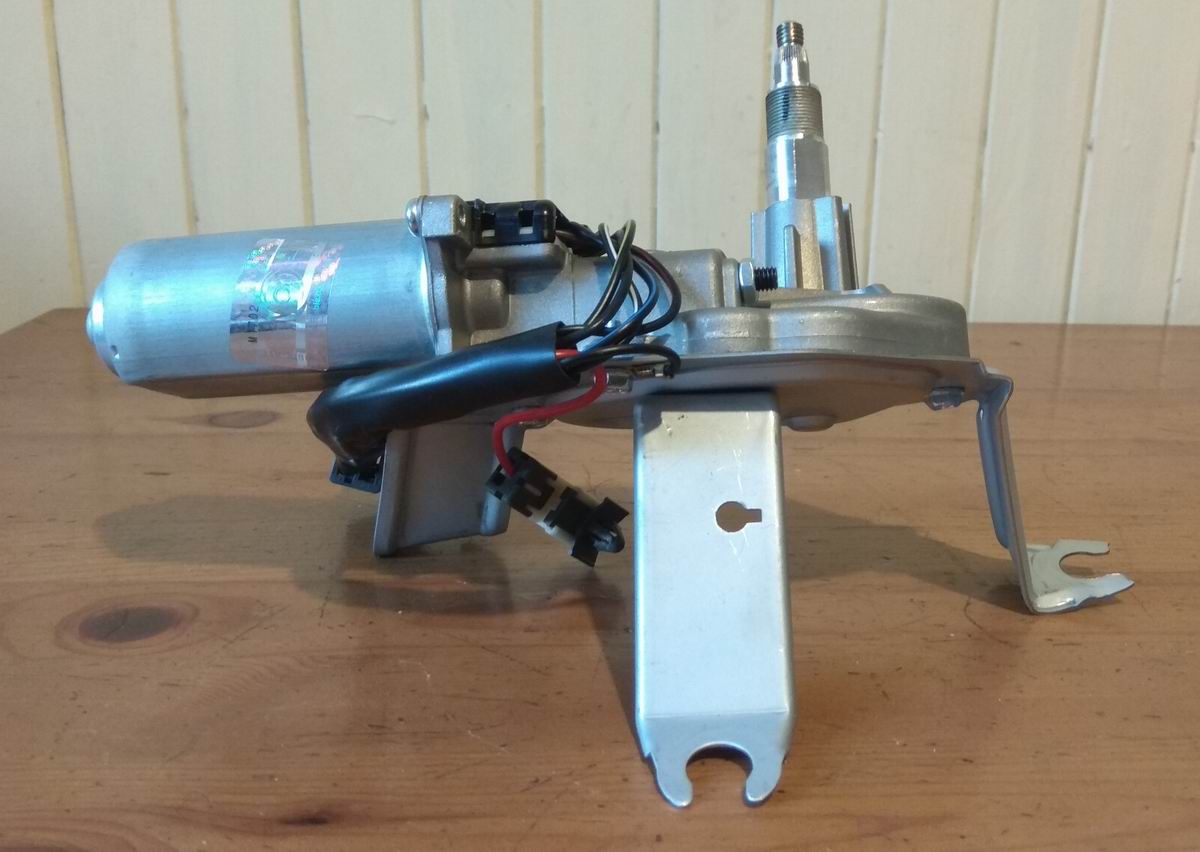

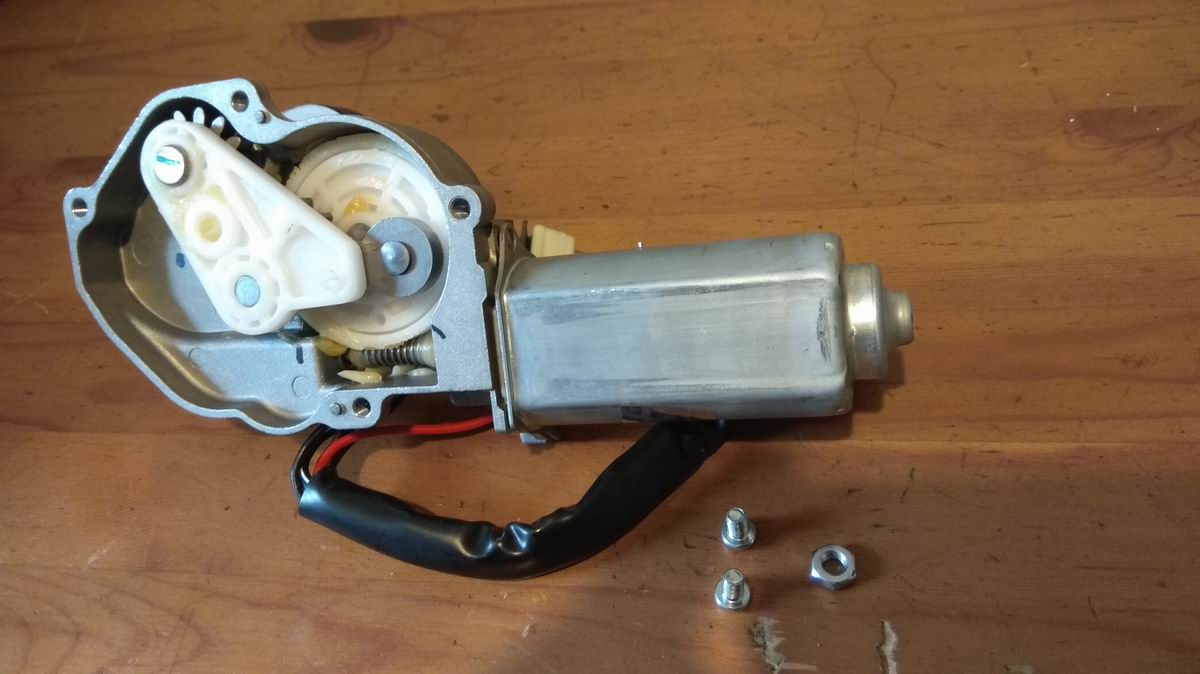

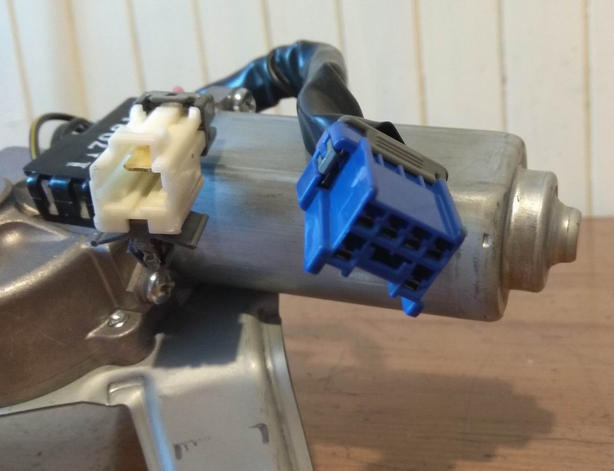

#9 Postautor: Andrzej » wtorek, 11 września 2018, 12:27

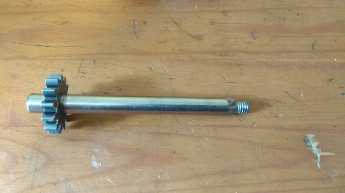

Demontaż całego mechanizmu oraz silnika.

#10 Postautor: tommly » piątek, 21 września 2018, 16:54
Silniczek od Santa Fe powinien być identyczny, bo to w końcu bliźniacze auta. Ciekawe czy od Carens i Carnivale I generacji jest identyczny?
AmOnO
Posty: 79
Wiek: 40
Rejestracja: sobota, 7 lipca 2018, 12:00
Skąd jesteś: Leszno
#11 Postautor: AmOnO » niedziela, 23 września 2018, 18:25
W innym temacie napisałem ze zastosowałem u siebie silniczek od Carrens 2006 rok i już dawno siedzi w klapie i działa bez problemu. Kupiłem go za 49 zł. Jest kilka różnic min średnica wieloklinu itd ale da sie to zrobić małym kosztem :beer: alee manual jest ok wszystko udokumentowane wiec sie przyda.

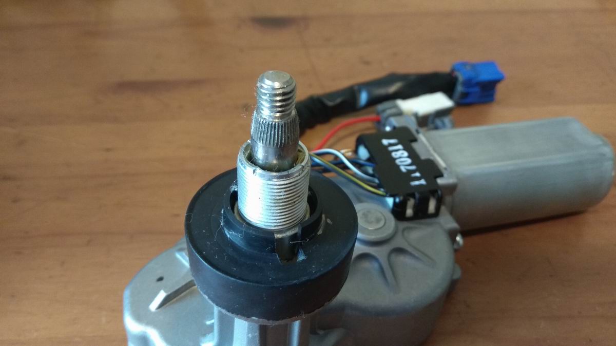

#12 Postautor: loczek62 » poniedziałek, 16 sierpnia 2021, 20:17

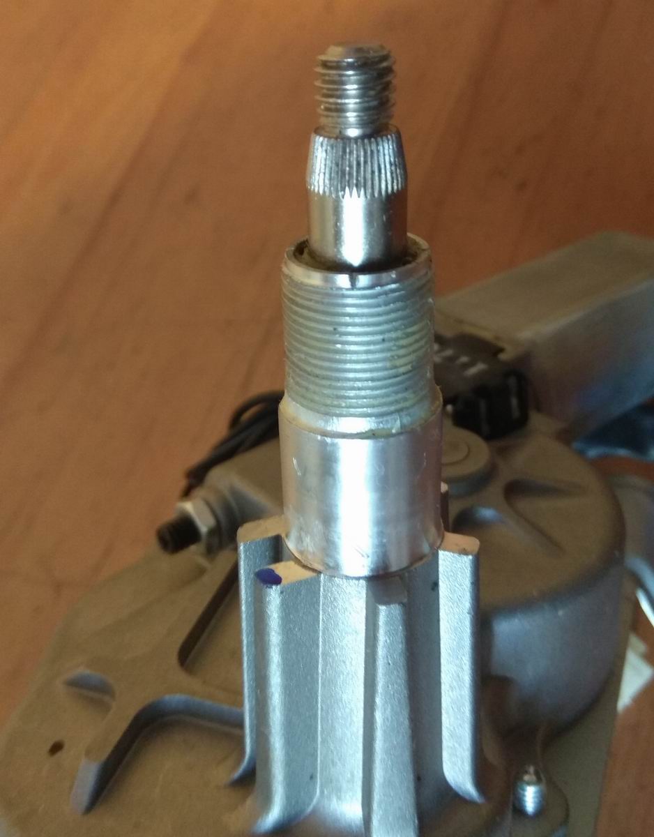

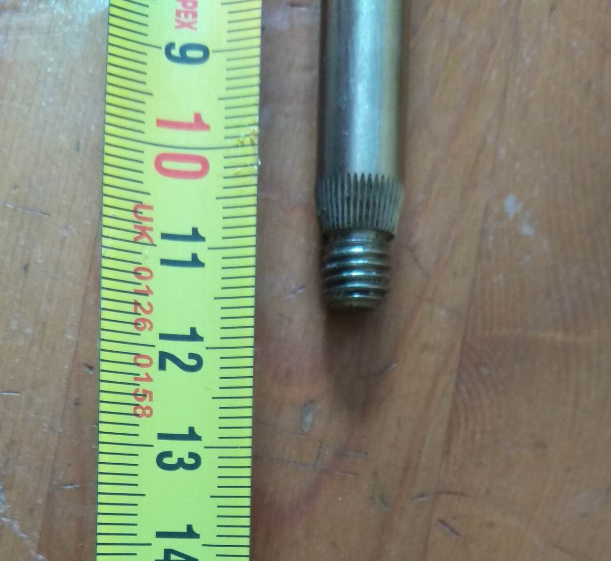

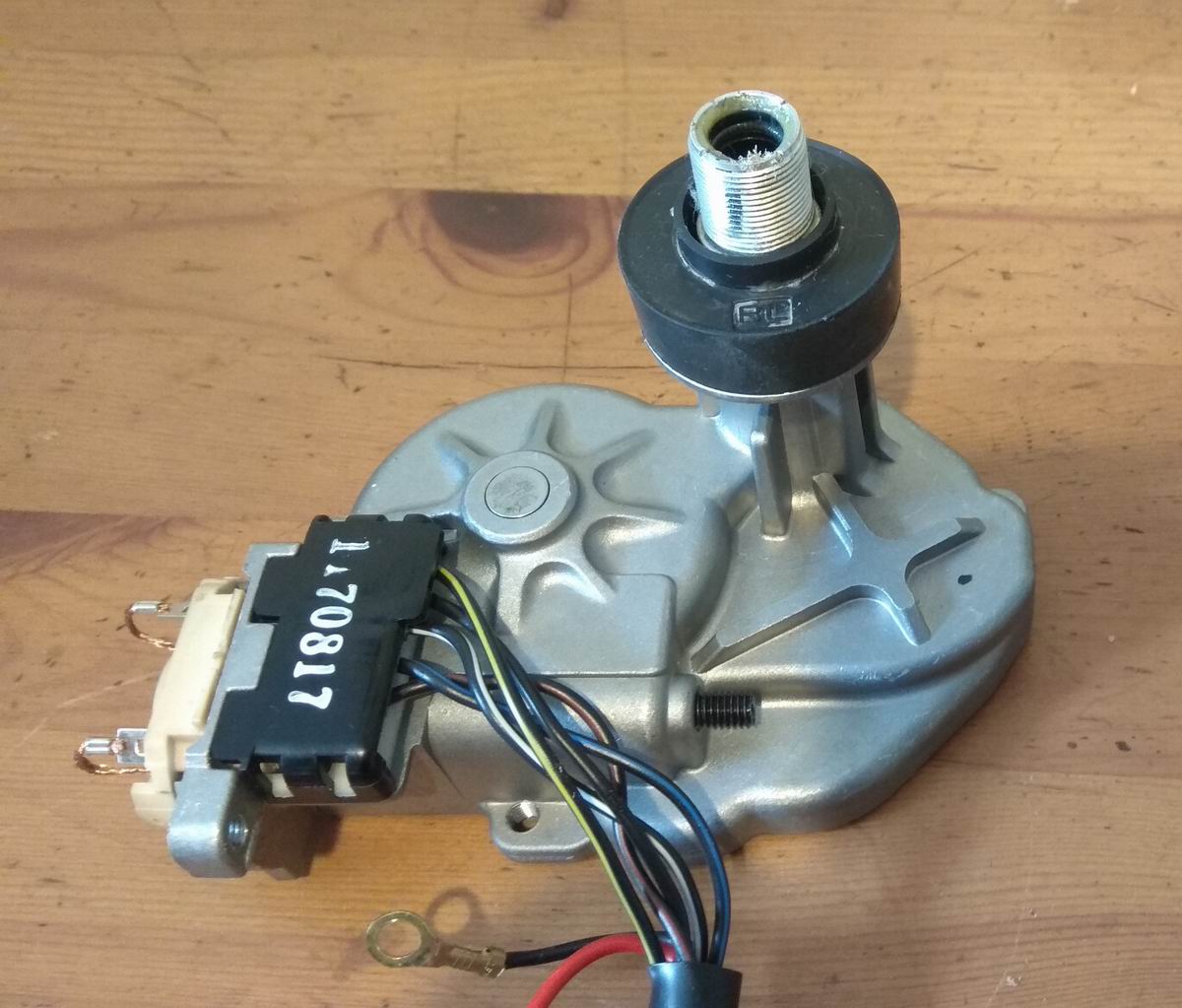

"Osłona przykrywa nakrętkę 22."
Mam pytanie. Jaka ta nakrętka ma być. Już wiem że M14 ale jaki gwint. Na tulei jest drobny gwint a ja kupiłem z M14x1,5 i nie pasuje. Pomóżcie plissss :-(
Re: Demontaż tylnej wycieraczki Sorento I (2002-2009)
#13 Postautor: Marek » poniedziałek, 16 sierpnia 2021, 20:52
To jest numer nakrętki 9872626000. W Sękocinie kosztuje 10 zł . Skok gwintu jest chyba 1.25 ale głowy nie dam. :)
Sajmon27
Posty: 750
Kolor: Złoty/beżowy
Has thanked: 71 times
Been thanked: 17 times
#14 Postautor: Sajmon27 » poniedziałek, 16 sierpnia 2021, 21:33
Według mnie jest to gwint M16x1.
viewtopic.php?f=274&t=17666
Naprawiałem ten element i kupowałem nową nakrętkę w serwisie. Pasowała właśnie na taki gwint jak powyżej.
#15 Postautor: Marek » poniedziałek, 16 sierpnia 2021, 21:54
Masz racje , właśnie chciałem napisać że się pomyliłem. :)
