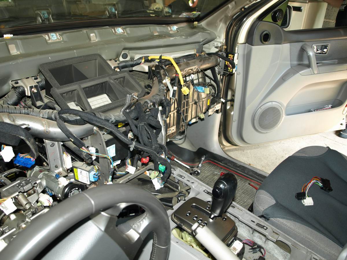

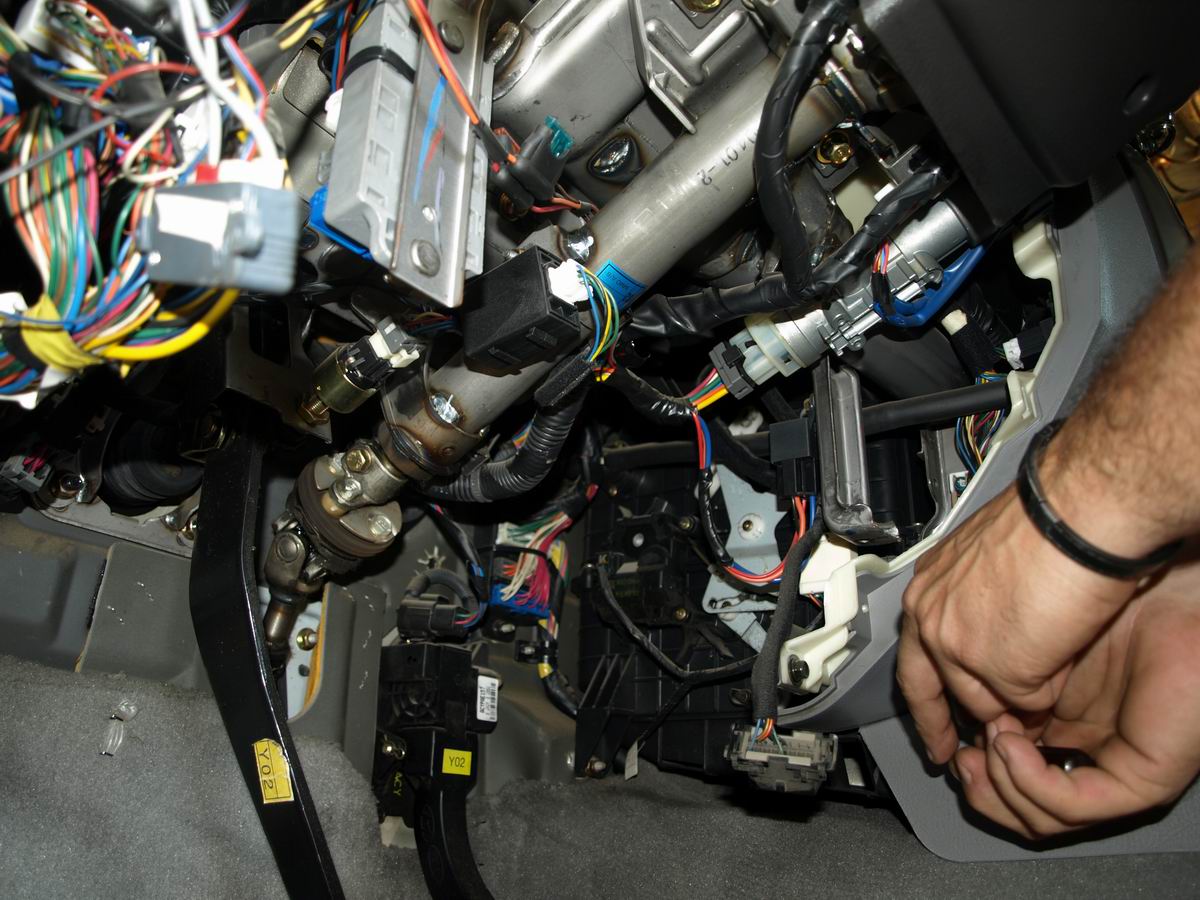

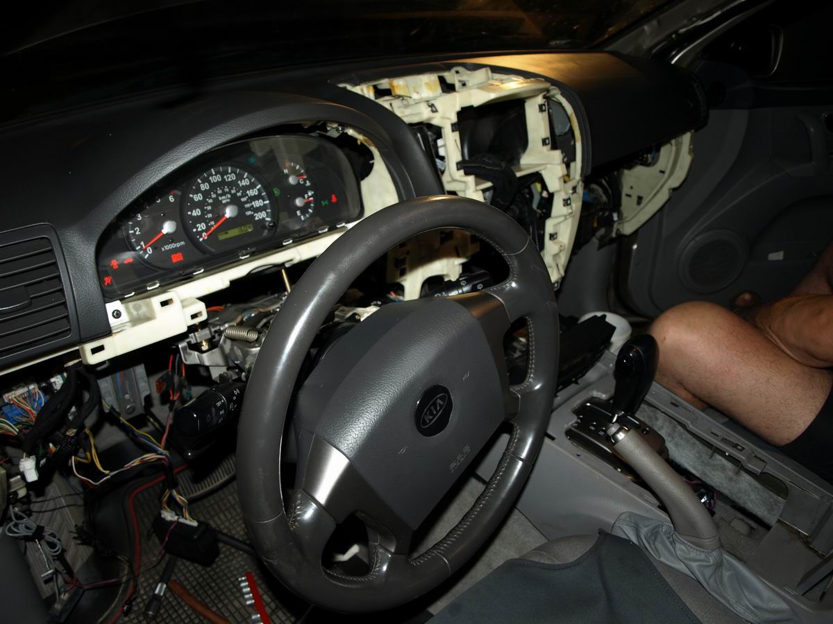

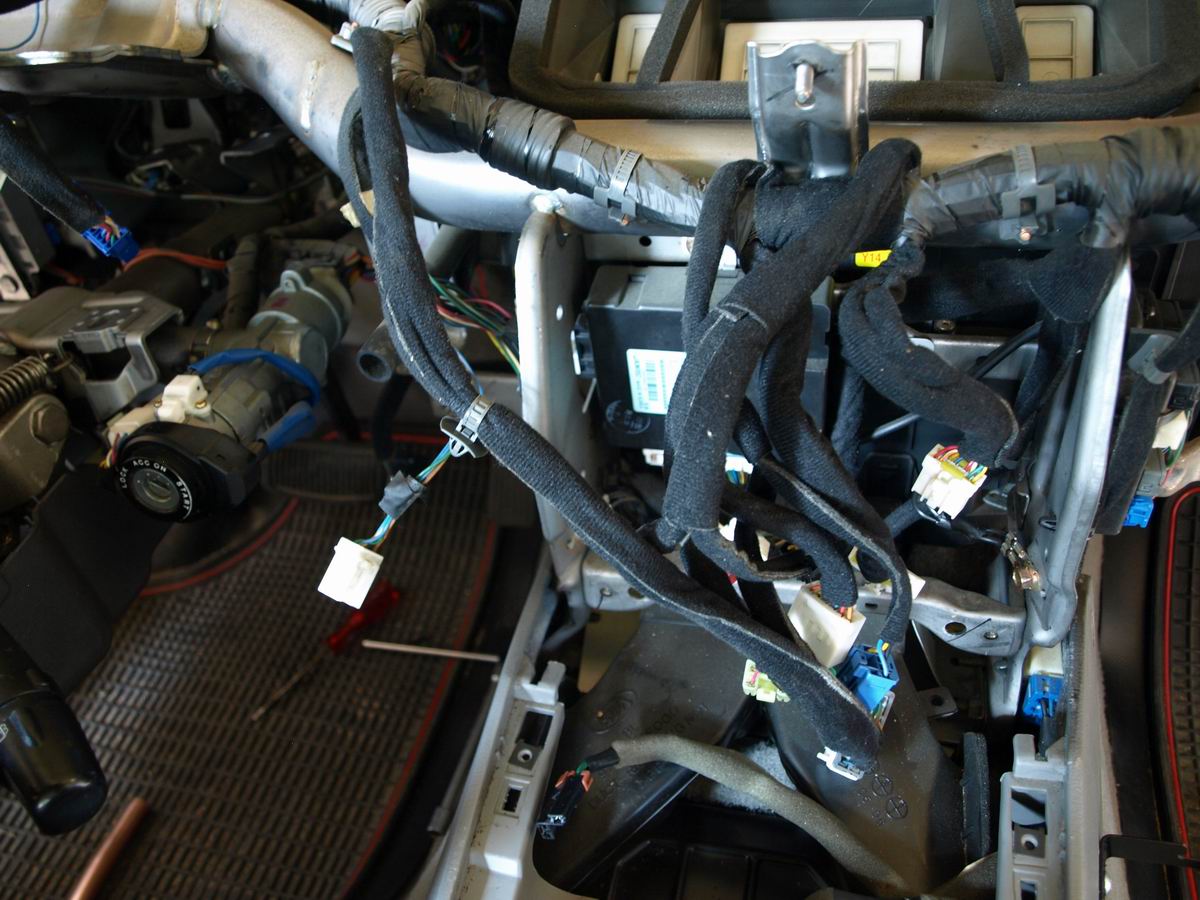

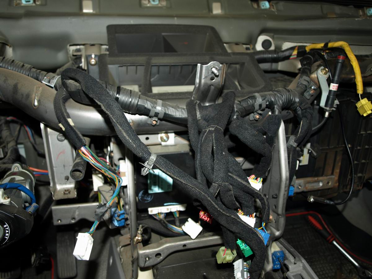

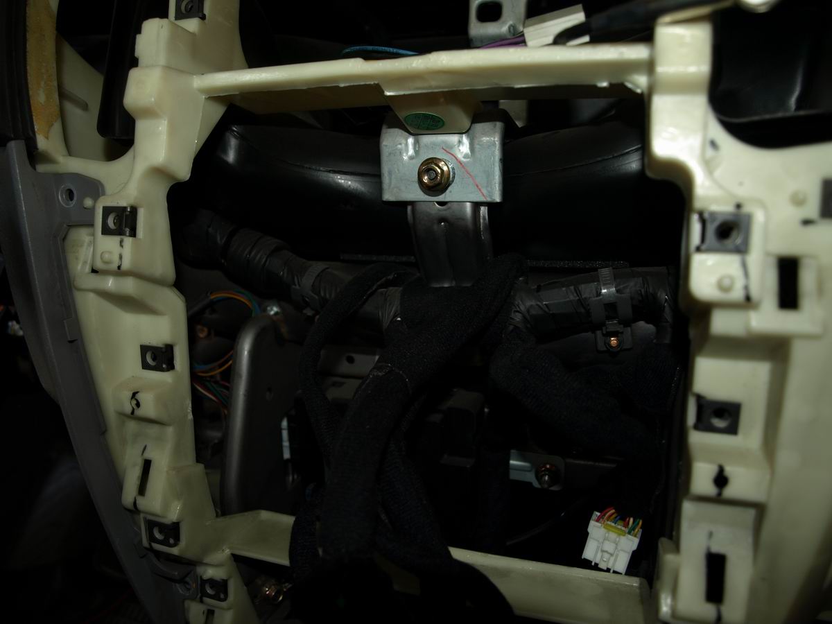

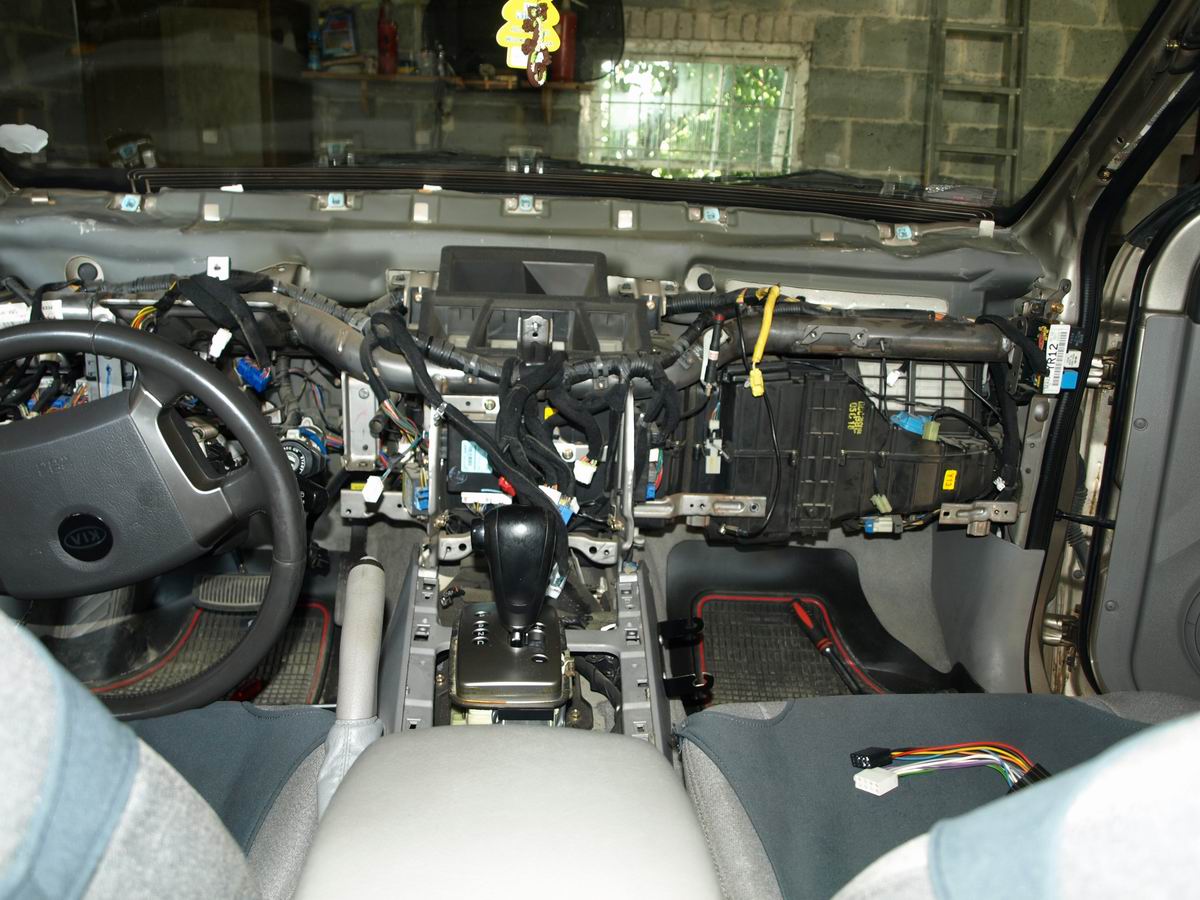

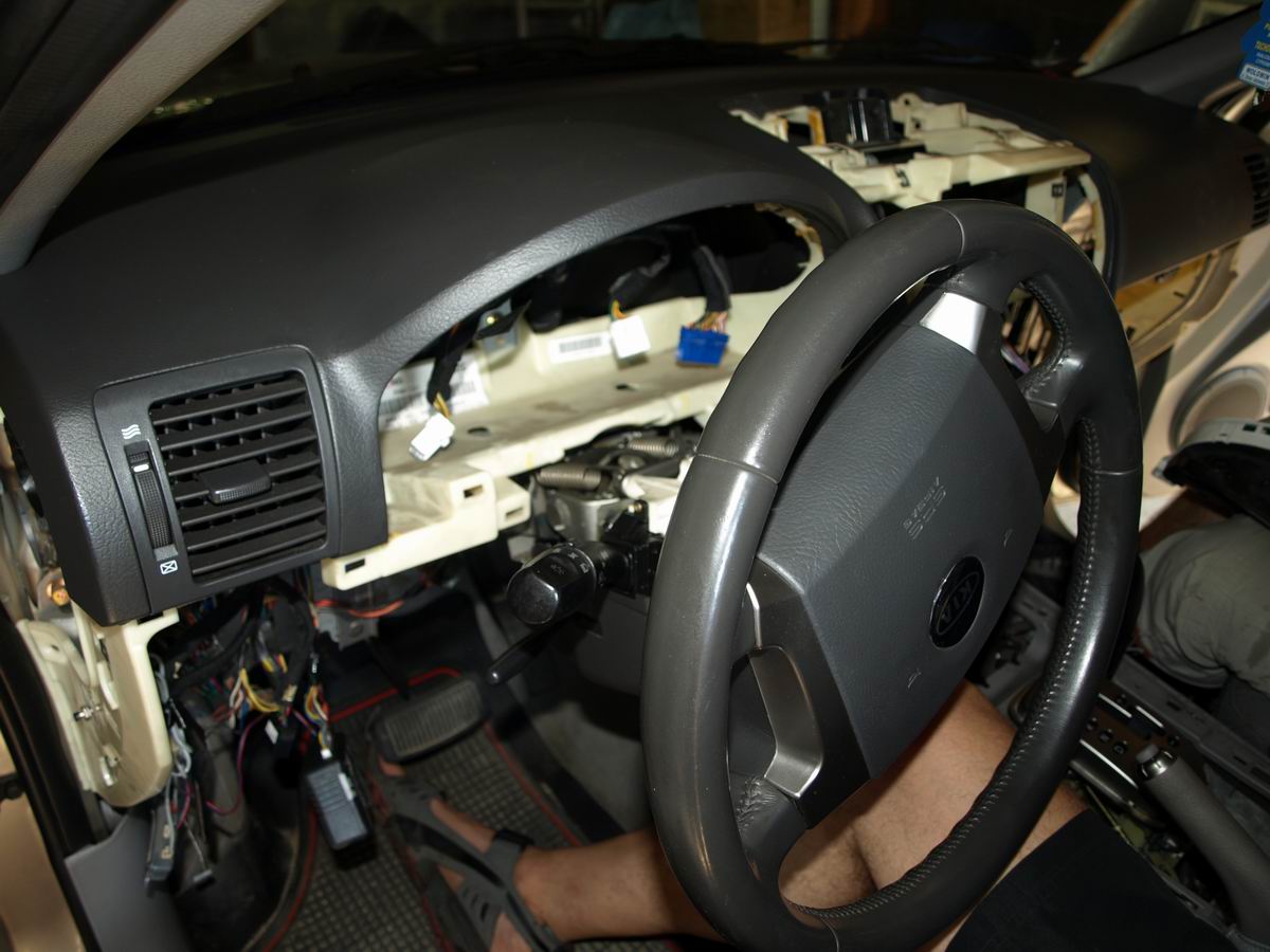

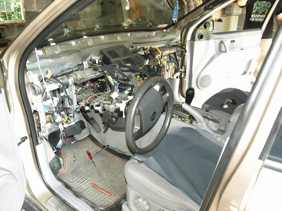

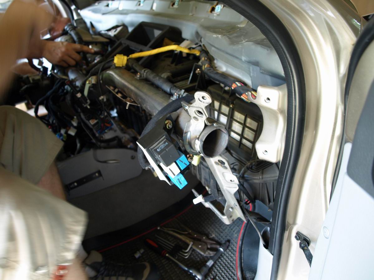

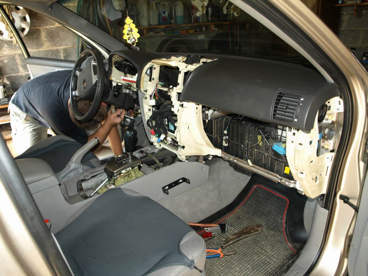

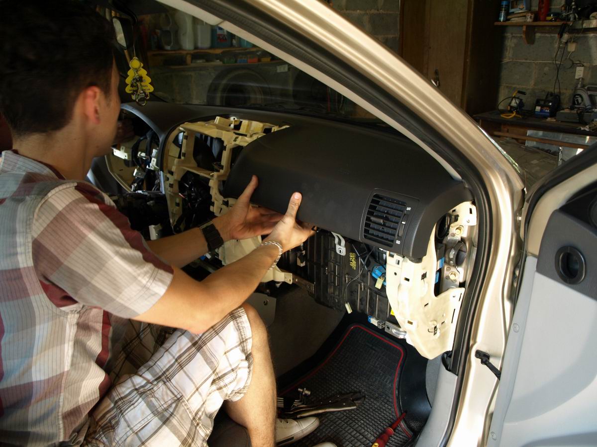

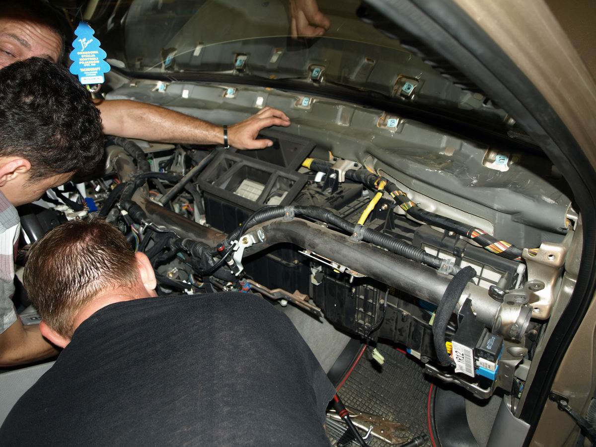

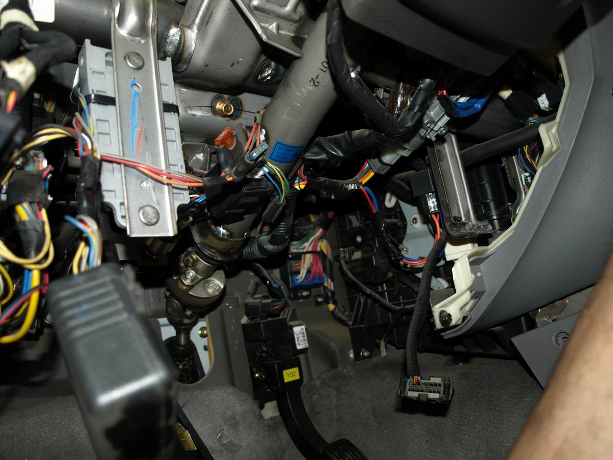

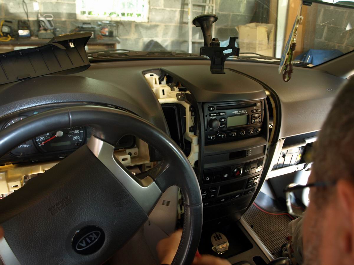

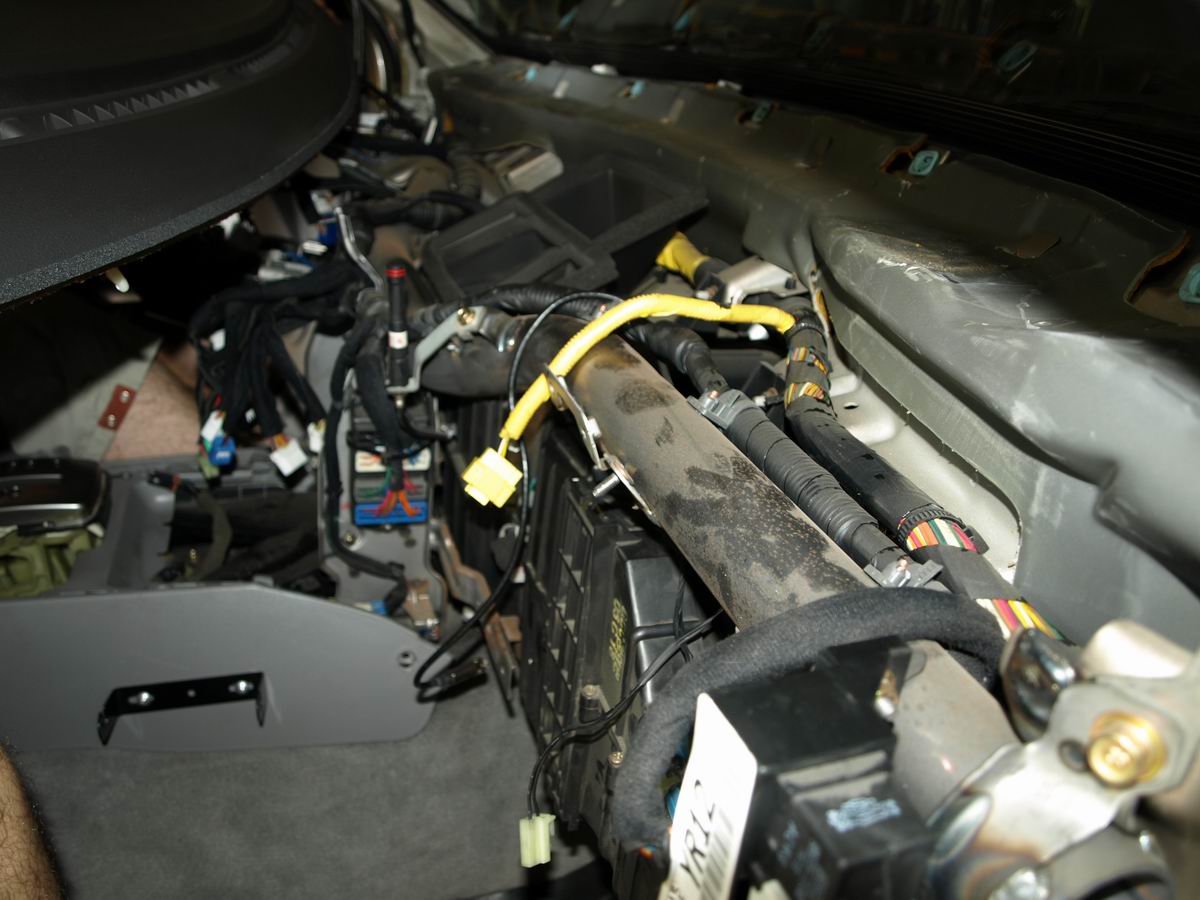

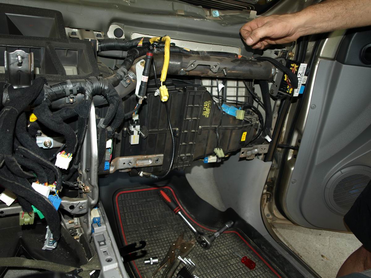

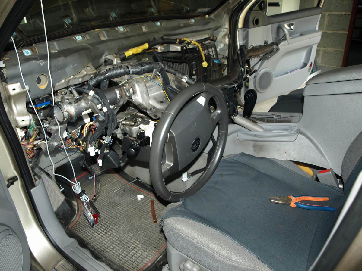

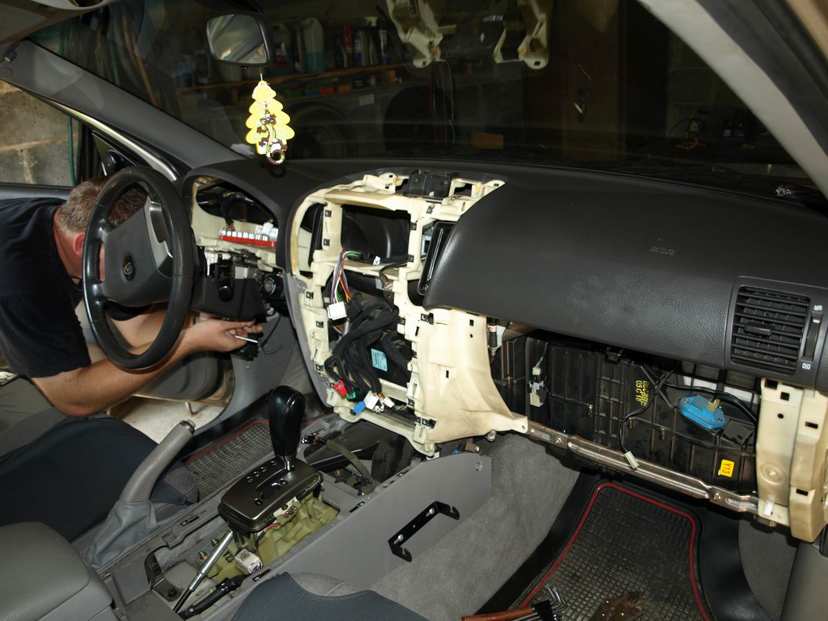

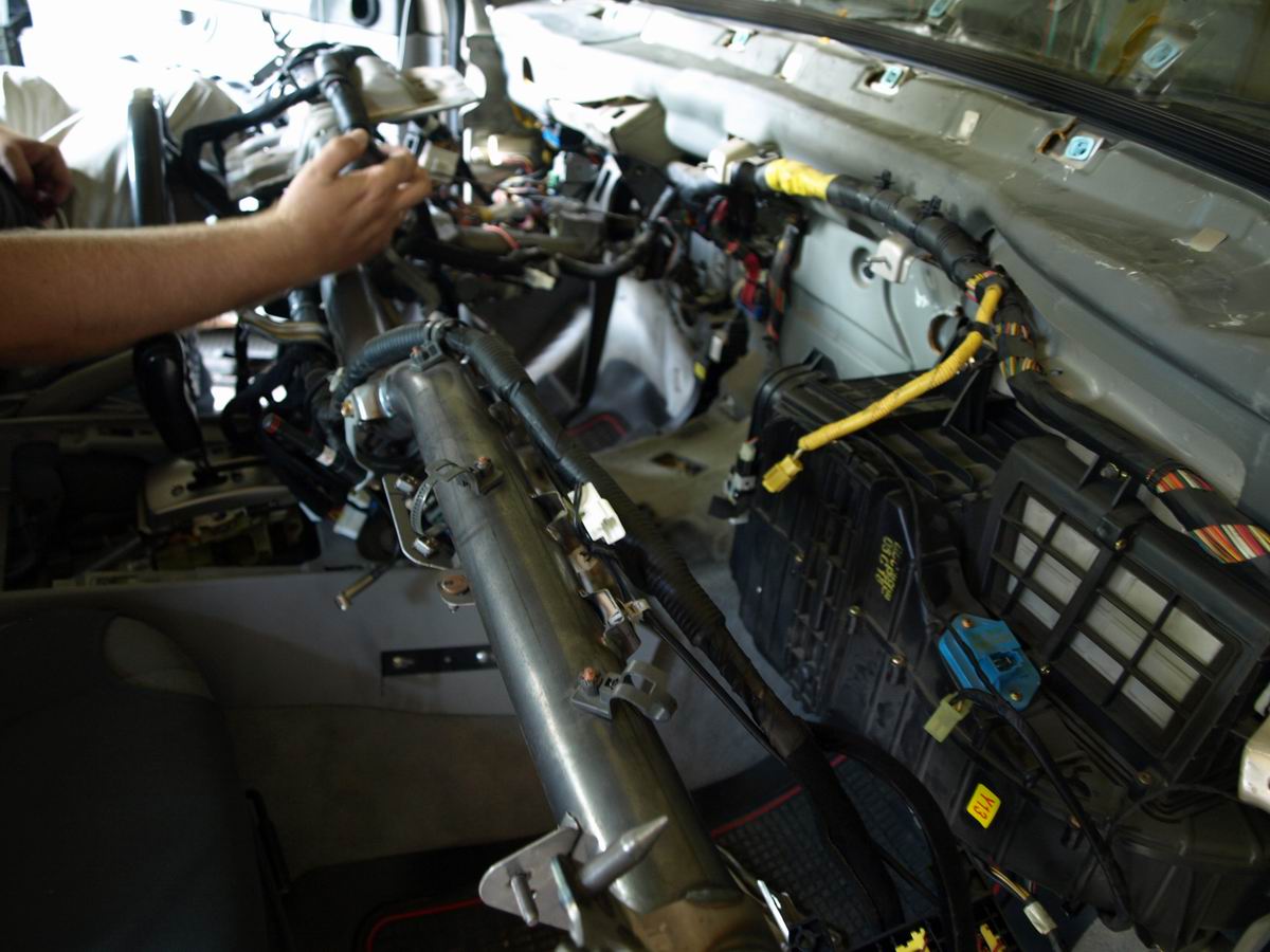

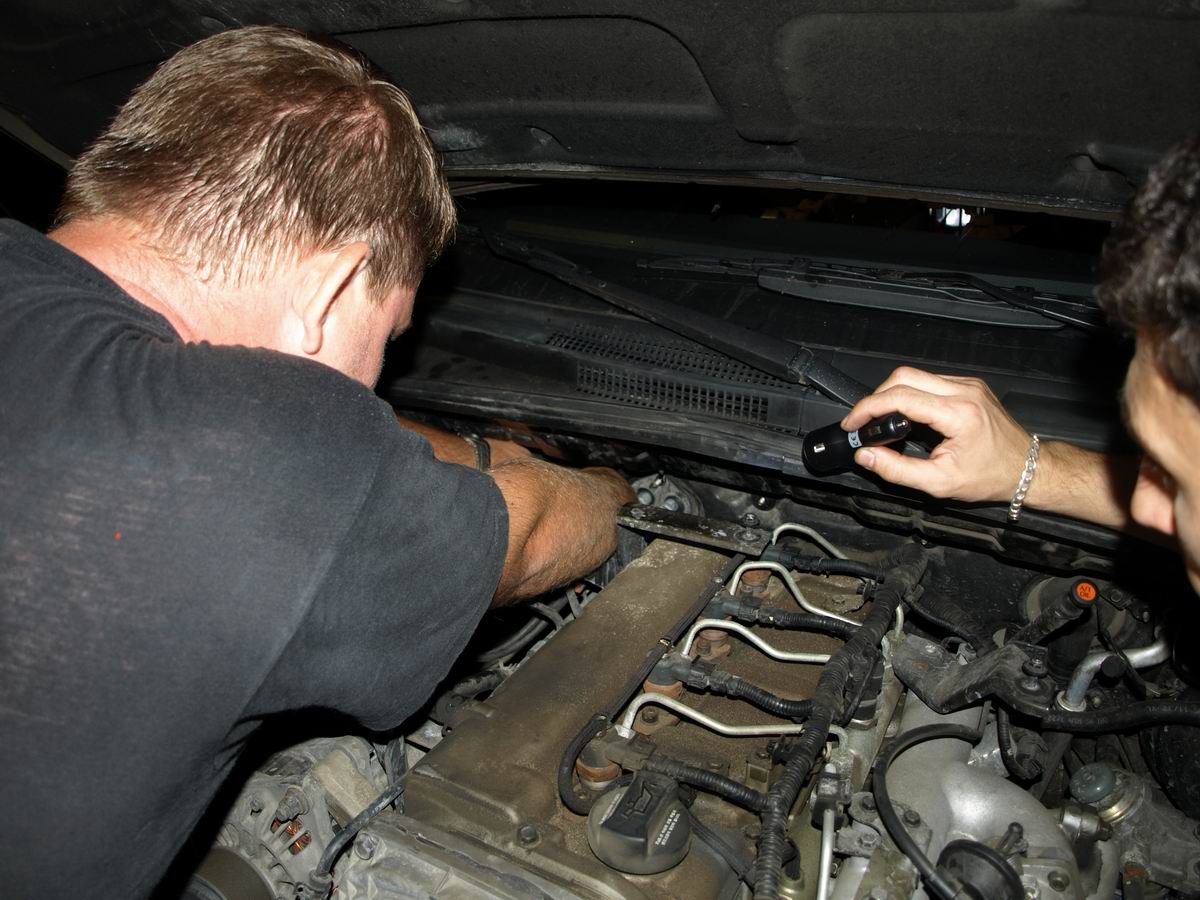

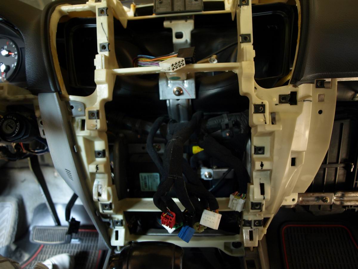

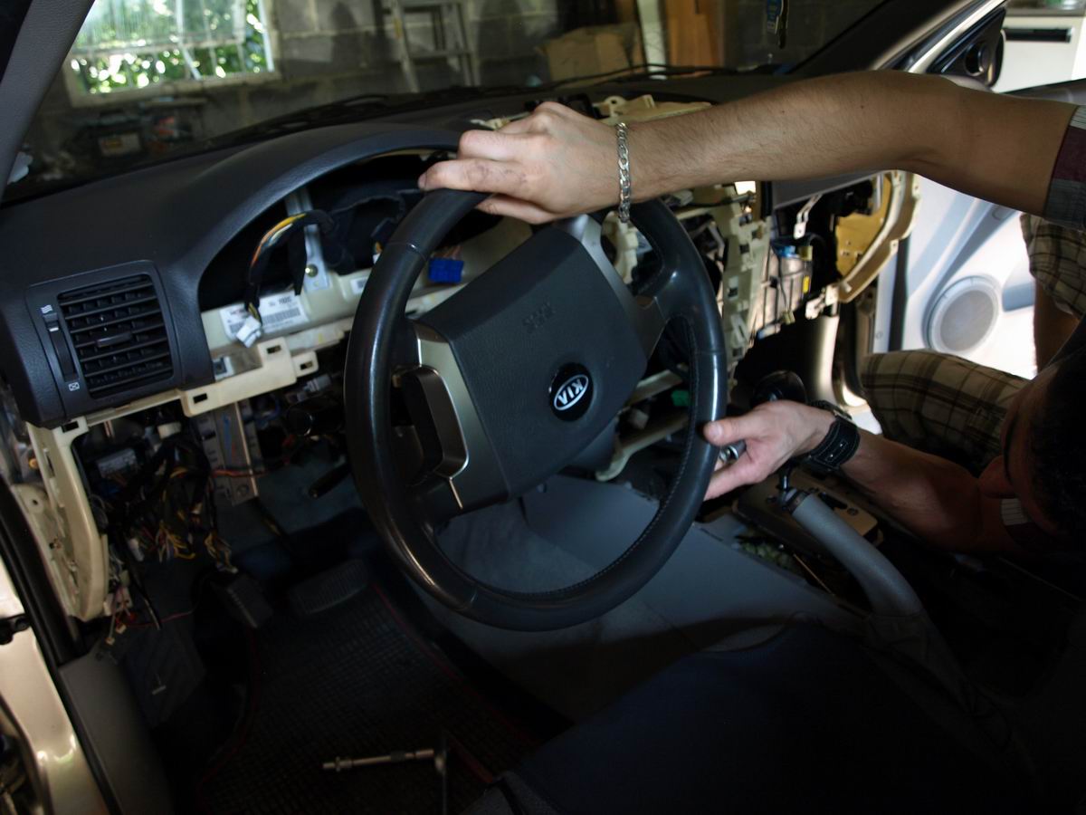

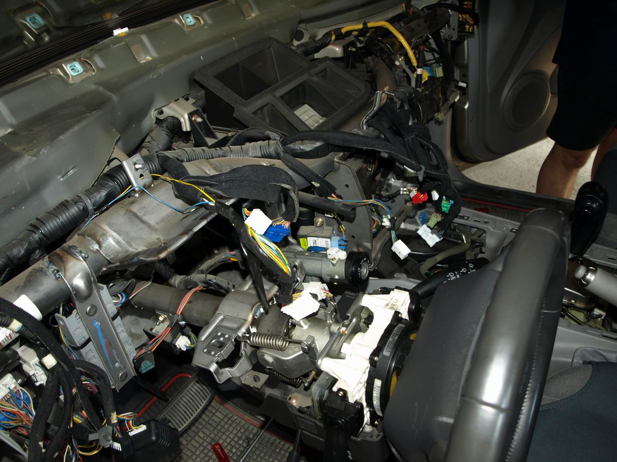

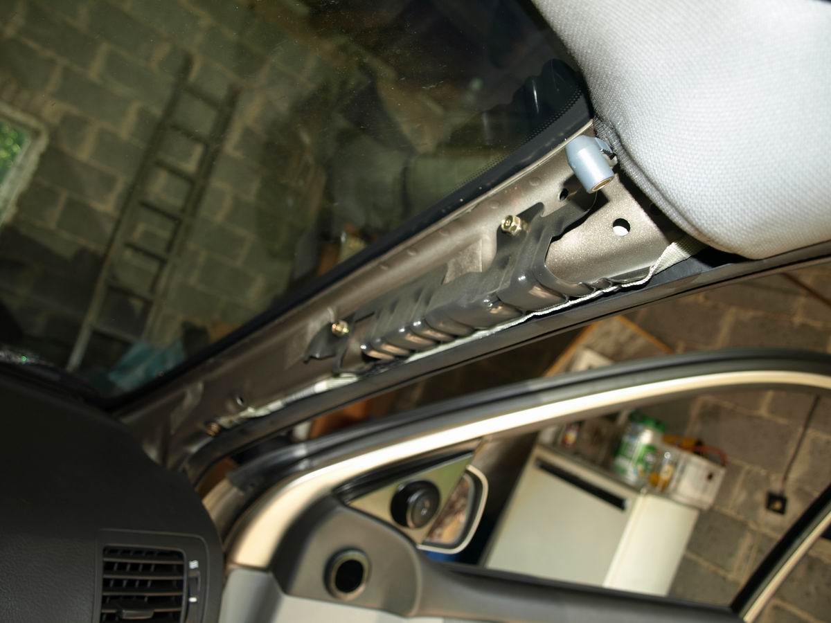

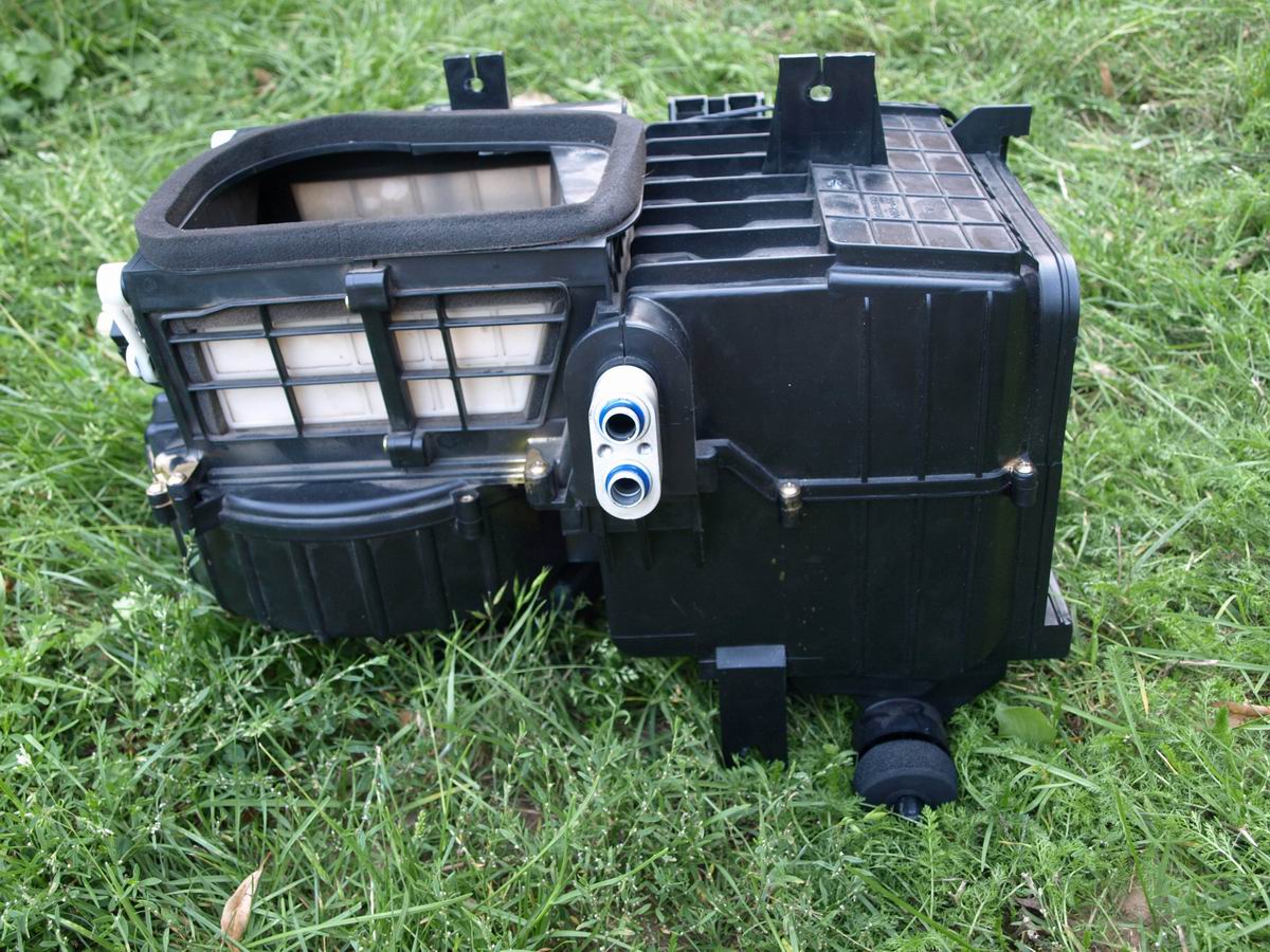

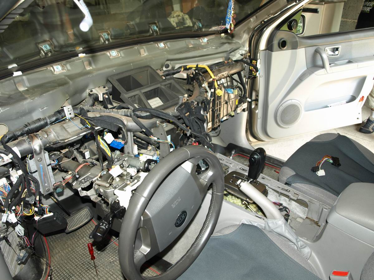

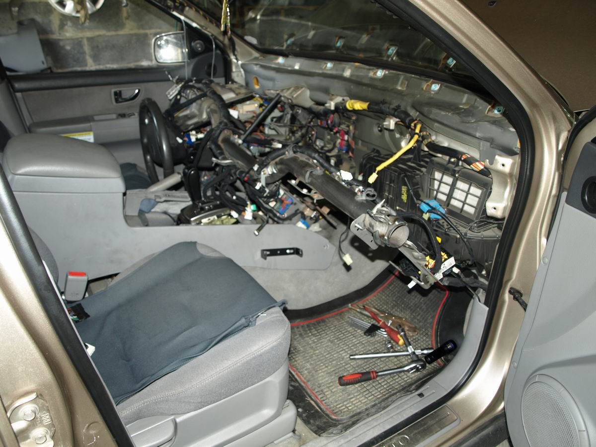

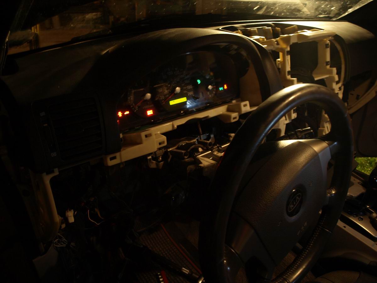

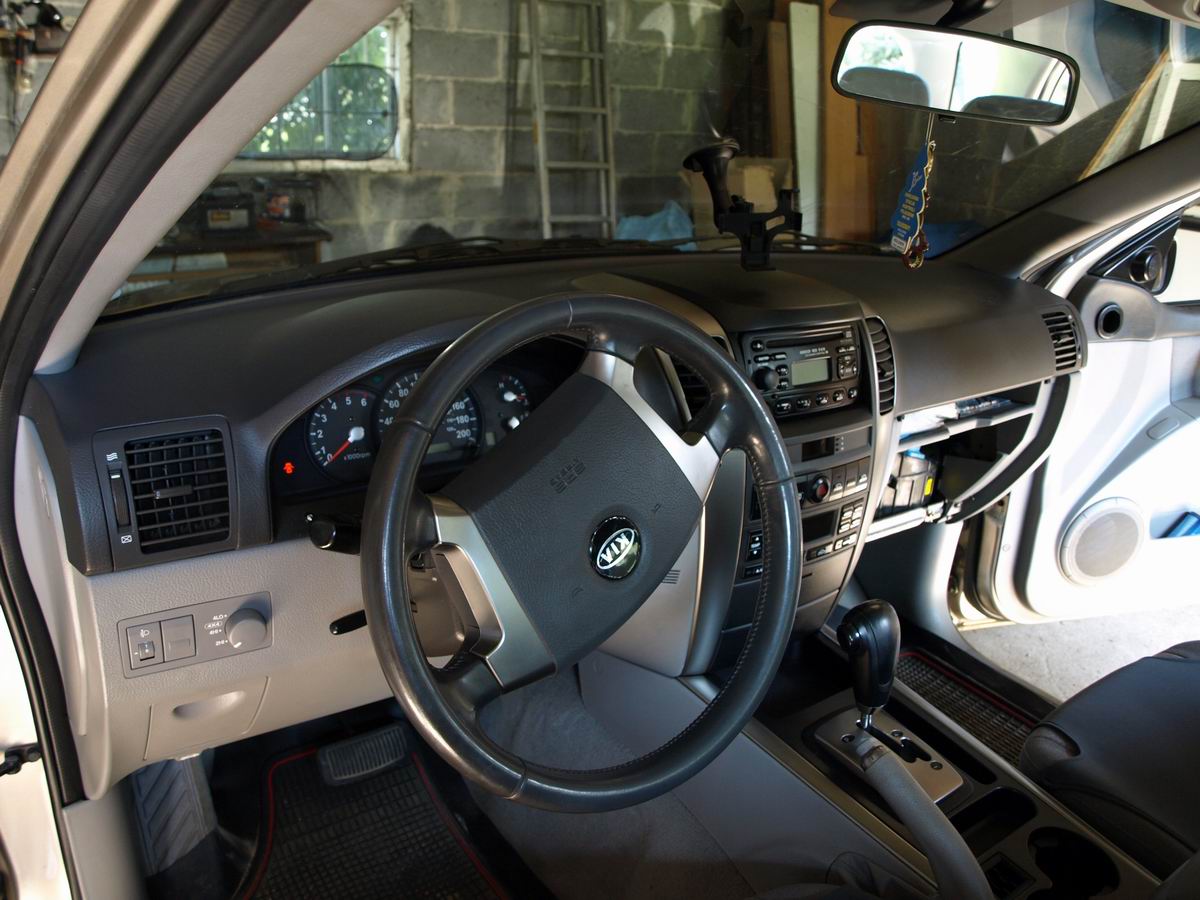

#1 Postautor: Andrzej » środa, 23 maja 2018, 06:52

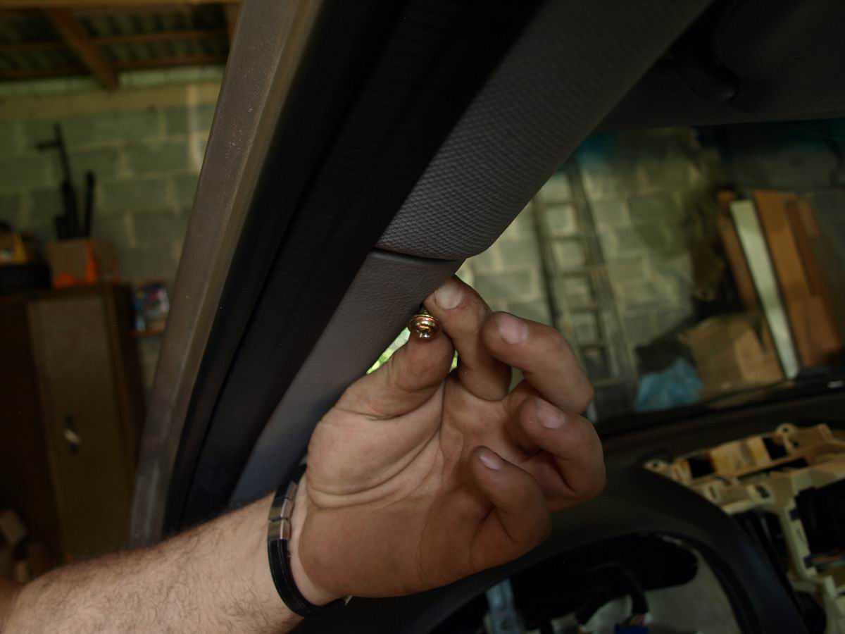

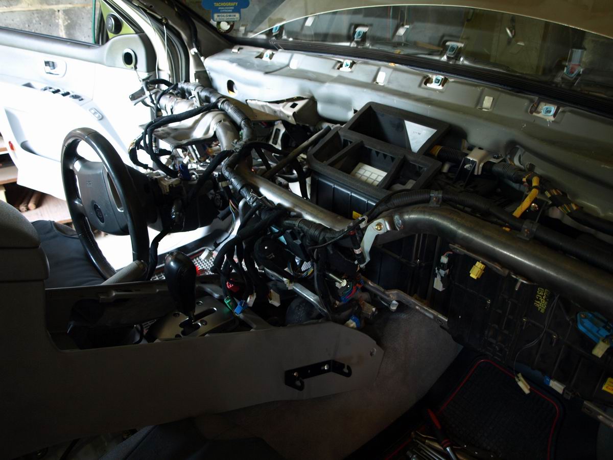

Wymiana nagrzewnicy.
Zaczęliśmy ok 22 , skończyliśmy o 6 rano .
Po całej operacji ze zdumieniem zobaczyliśmy , że koło lewarka leży jedna śrubka, której zapomnieliśmy wkręcić .
Burza mózgów i w końcu ulga, że nie jest tak bardzo potrzebna.
Została na pamiątkę :kwink:

Re: Wymiana nagrzewnicy w Kia Sorento I
#2 Postautor: alien125 » środa, 23 maja 2018, 13:20
"Trochę" jest roboty. Przy silniku 3,5 byłoby gorzej bo jest słabe dojście do węży w komorze silnika.
#3 Postautor: gczarkowski1 » środa, 23 maja 2018, 21:26
Oglądania zdjęć jest na godzinę , a co mówić o robocie :jaw: naprawdę , szacunek :happy2:
#4 Postautor: Marek » środa, 23 maja 2018, 21:34
Nikt nie powiedział czy działa . :)
#5 Postautor: Andrzej » środa, 23 maja 2018, 21:38
Działa, spoko. :kwink:
Za dwa, trzy tygodnie czeka mnie jeszcze raz to samo , tylko w Sorento poliftowym.
Na szczęście nie będę musiał tego składać z powrotem.

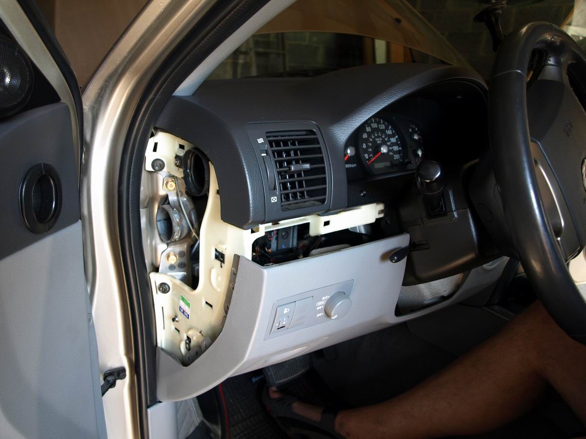

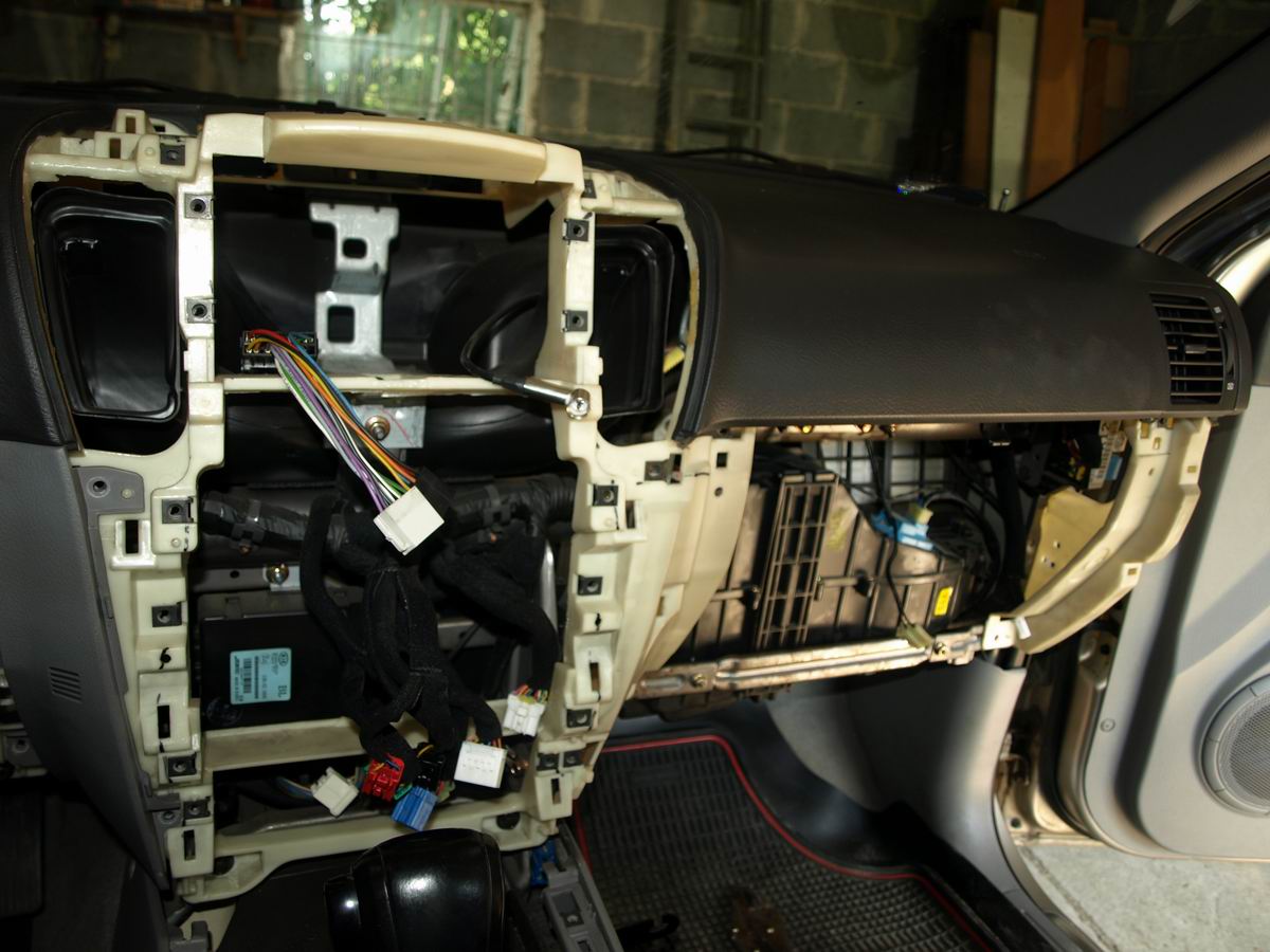

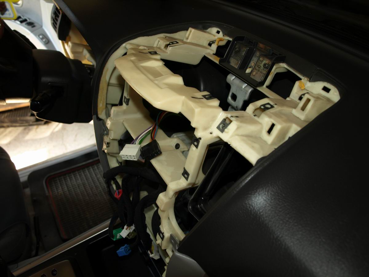

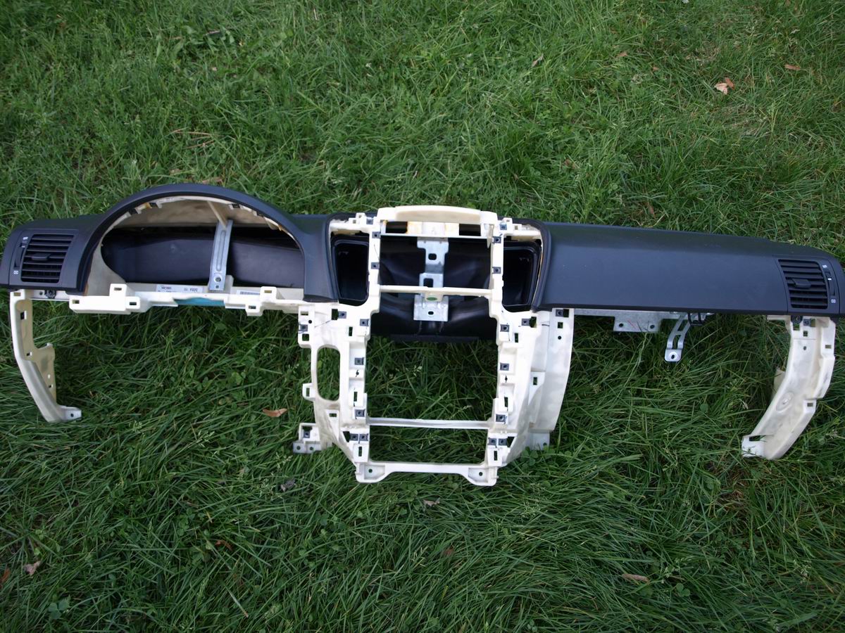

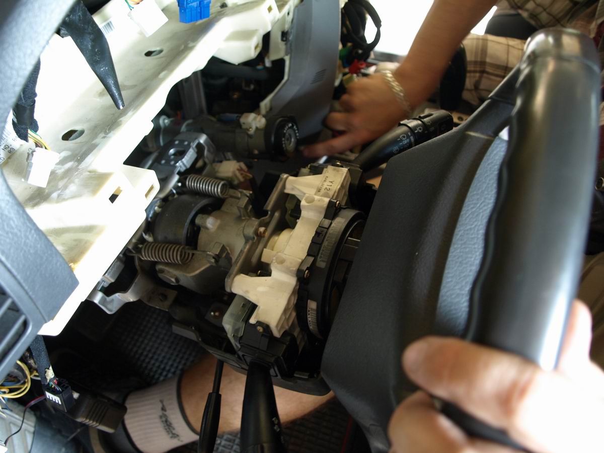

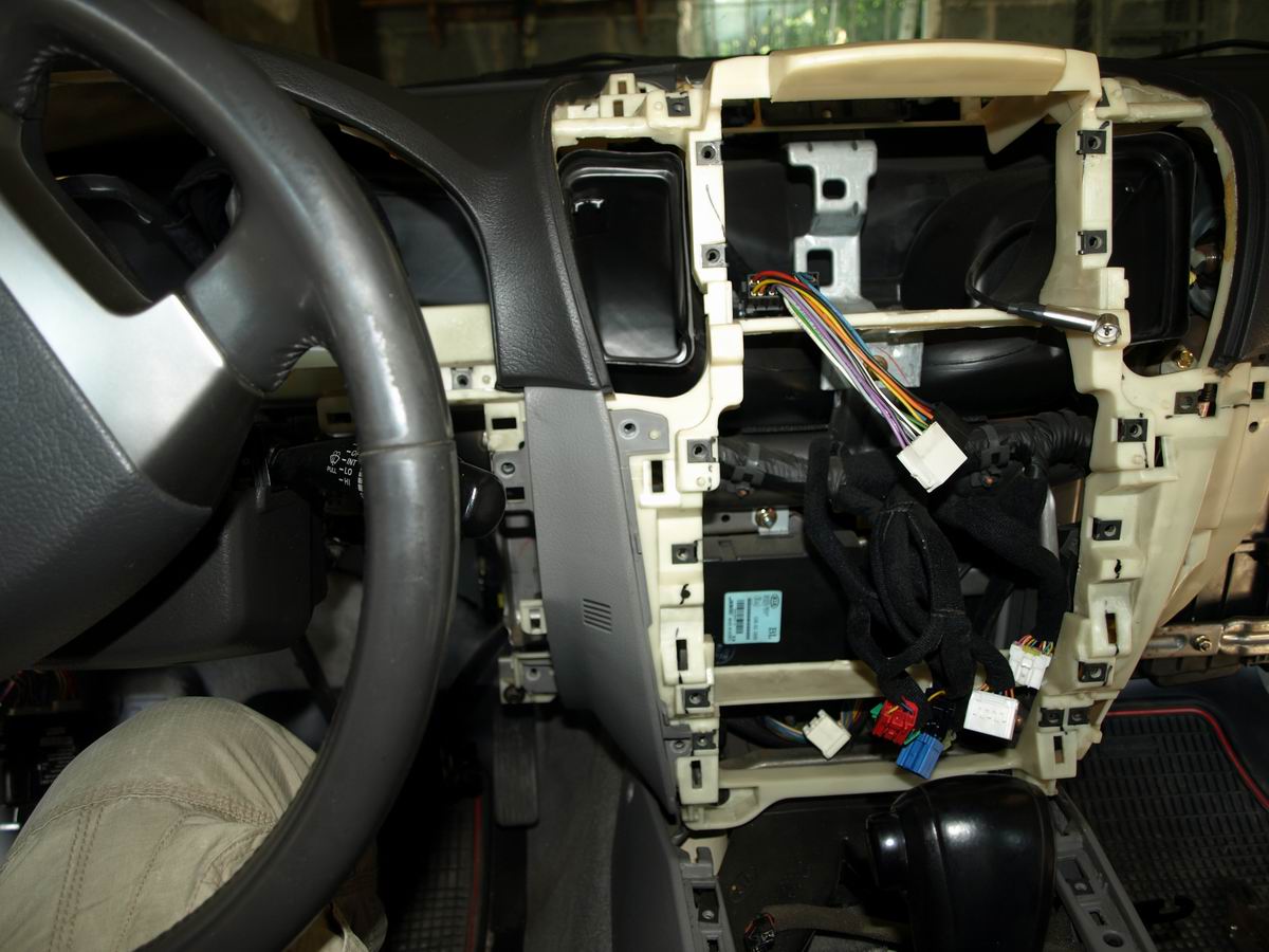

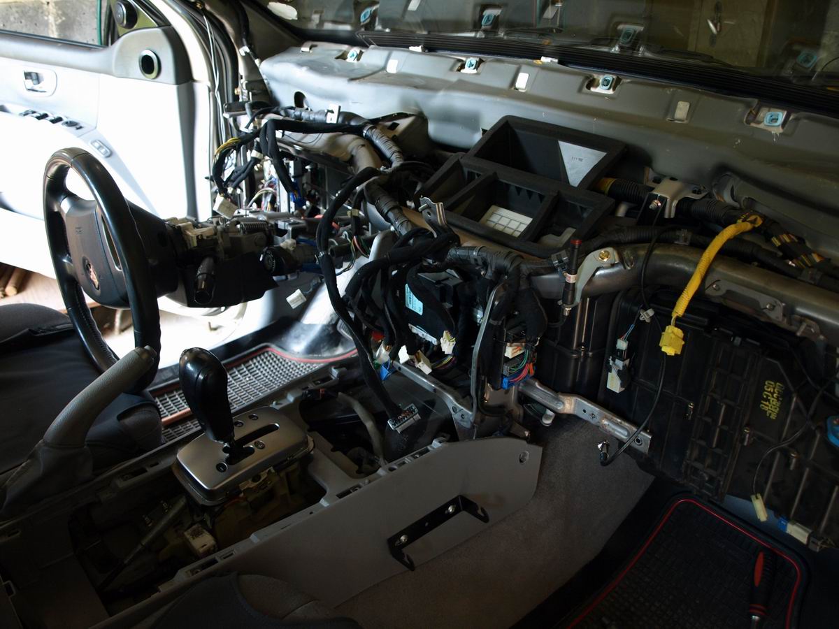

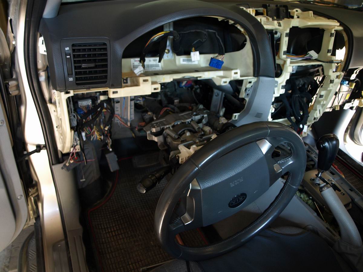

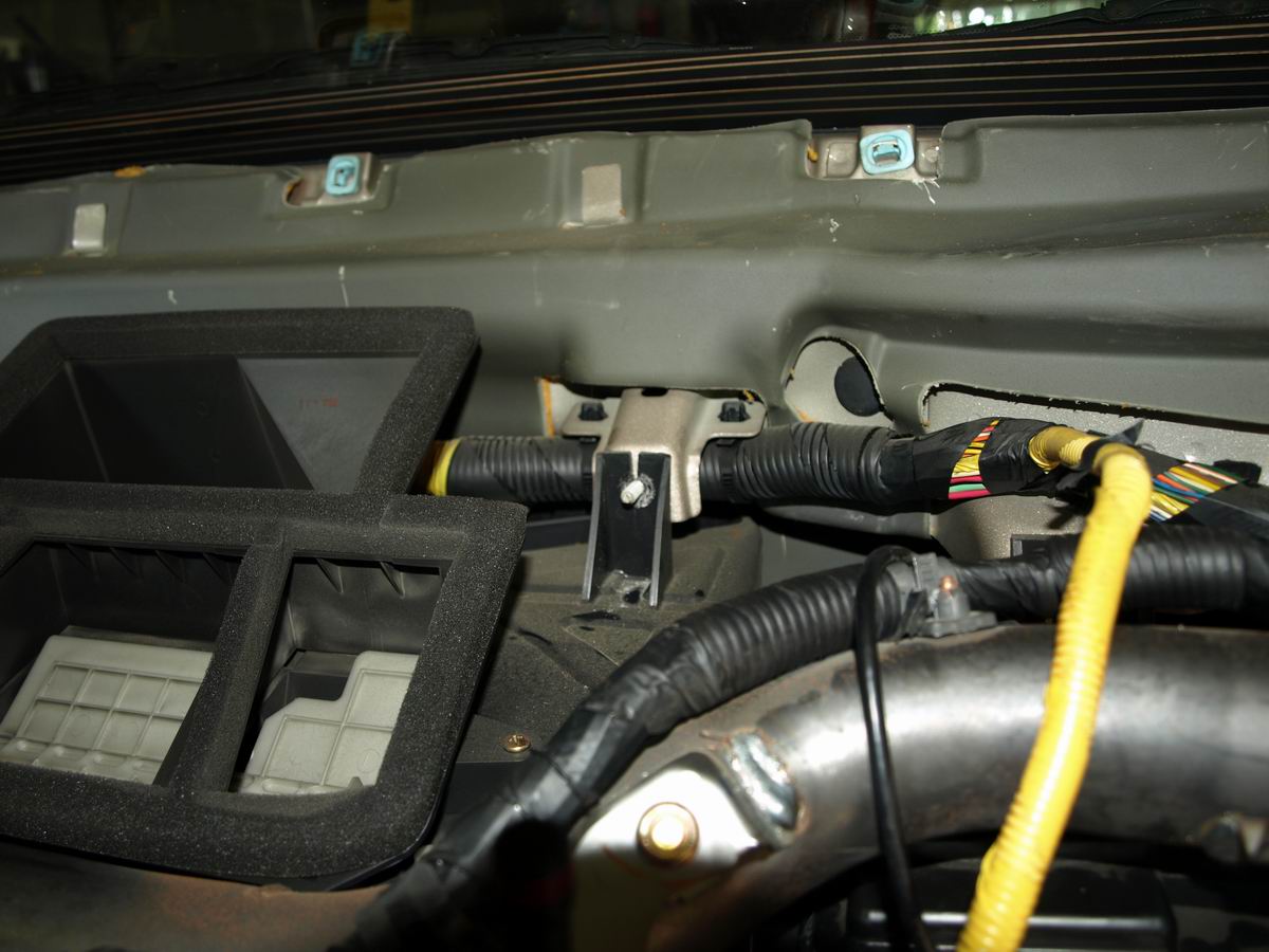

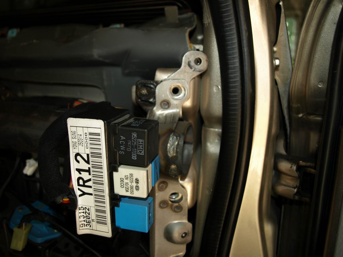

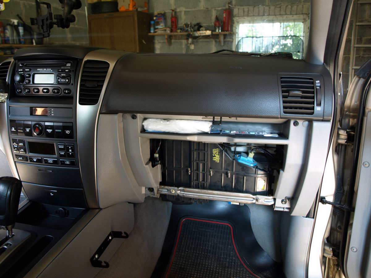

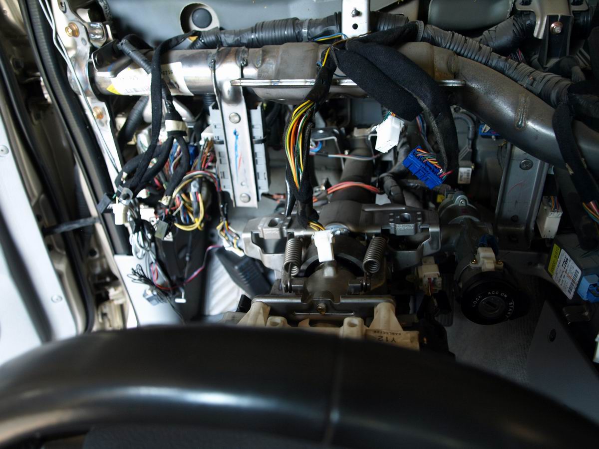

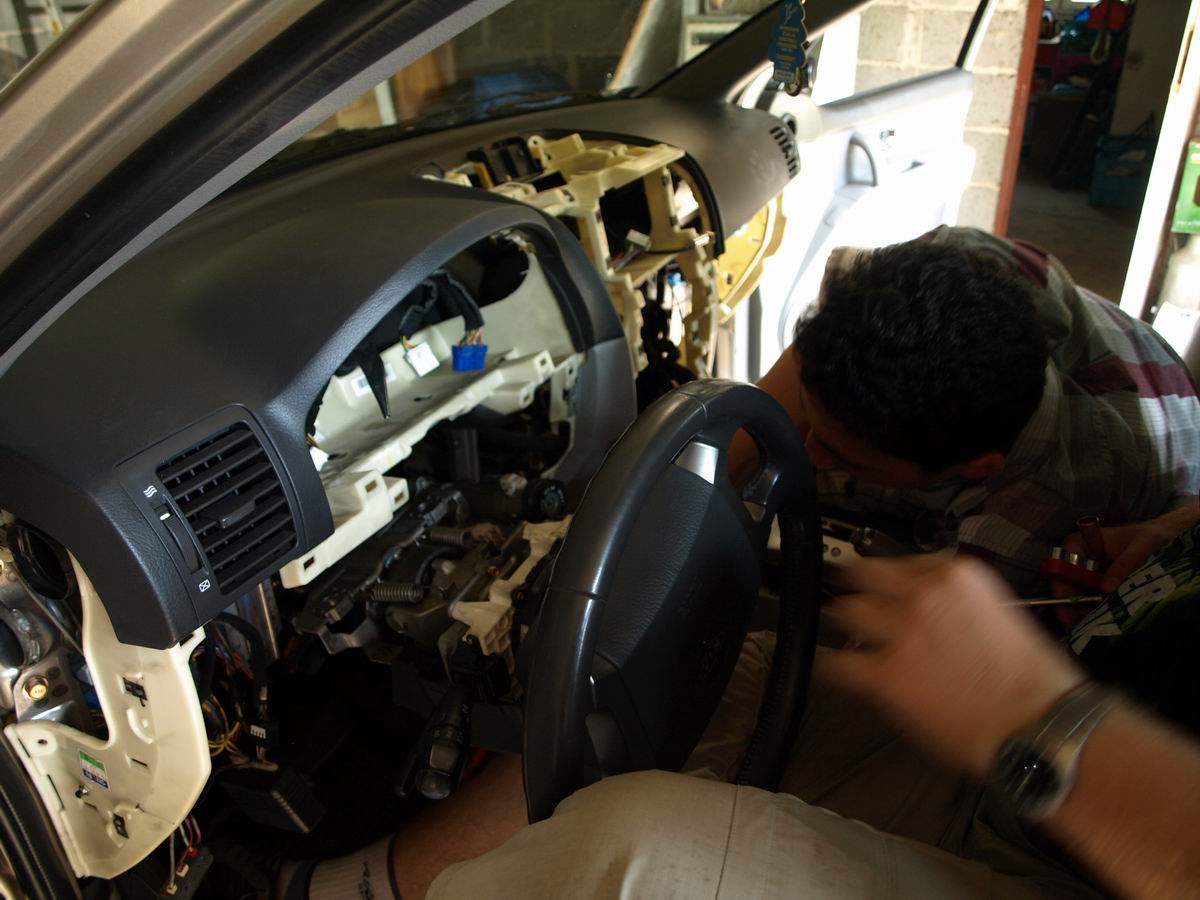

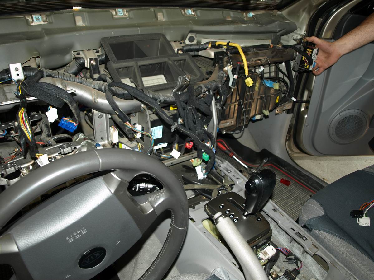

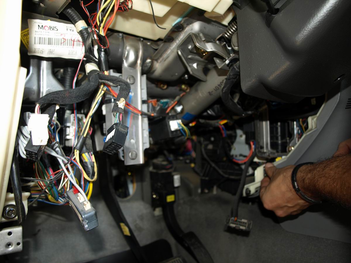

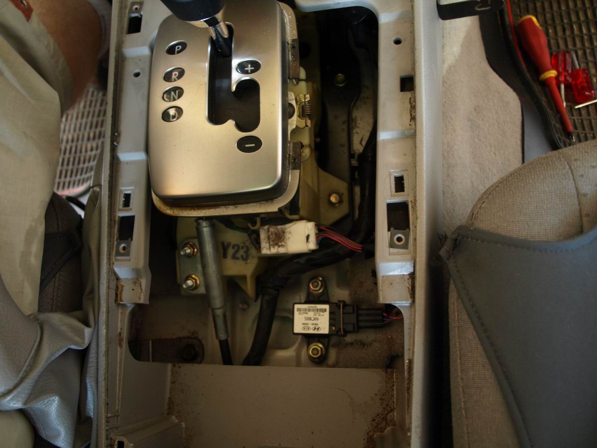

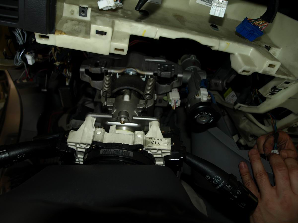

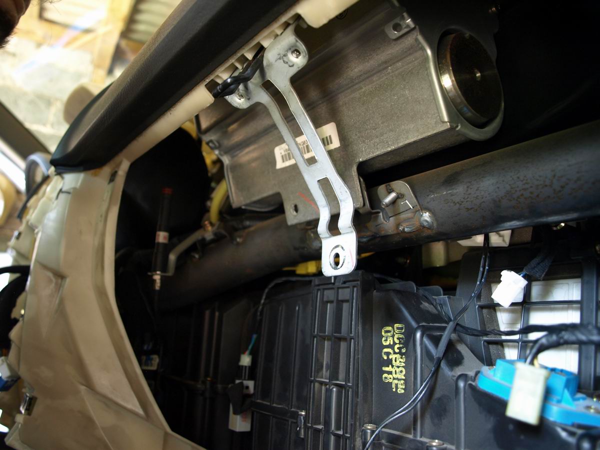

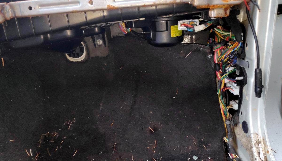

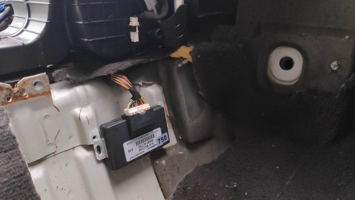

#15 Postautor: Andrzej » sobota, 25 stycznia 2020, 23:03

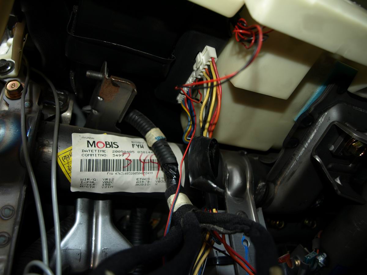

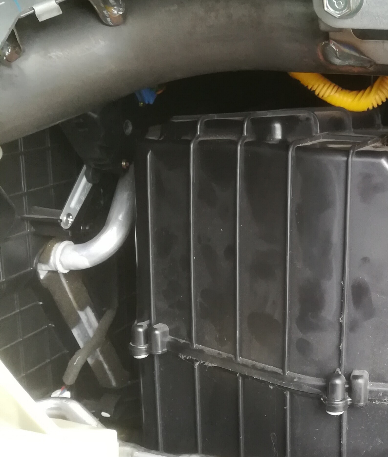

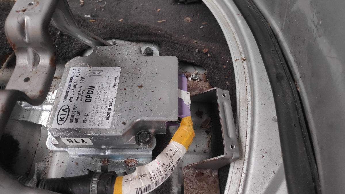

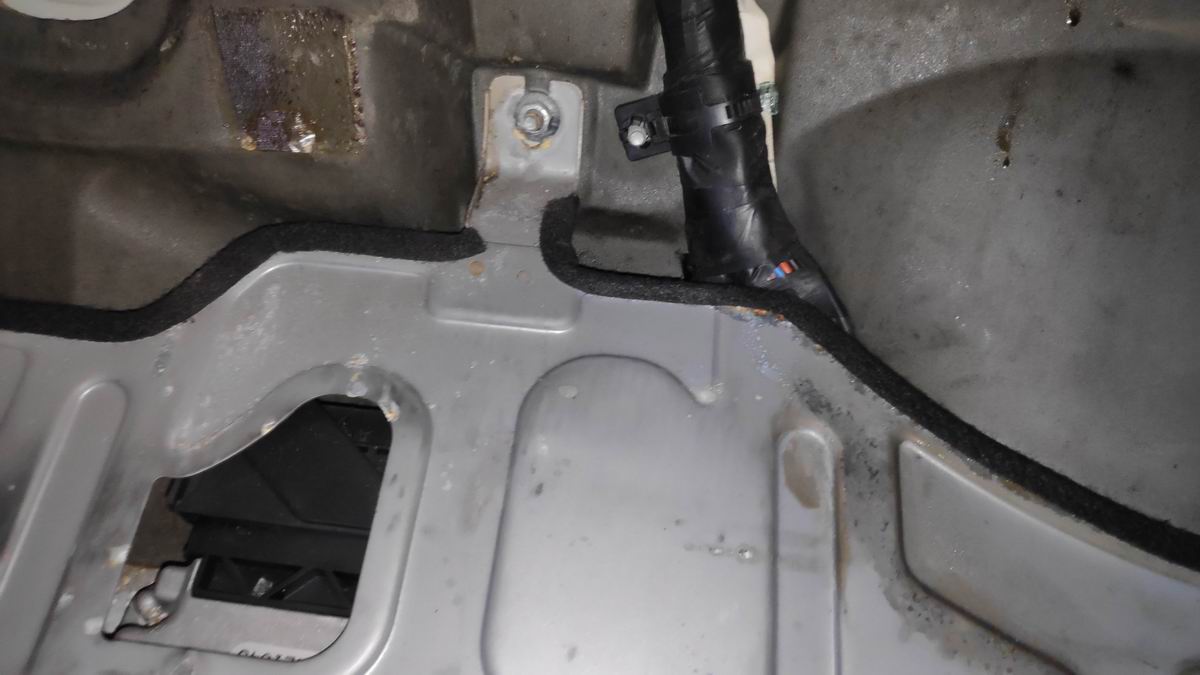

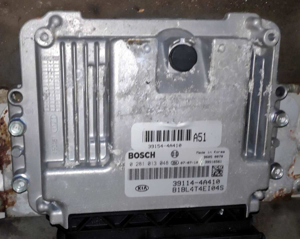

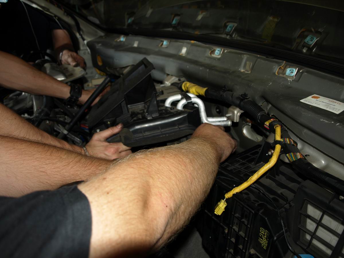

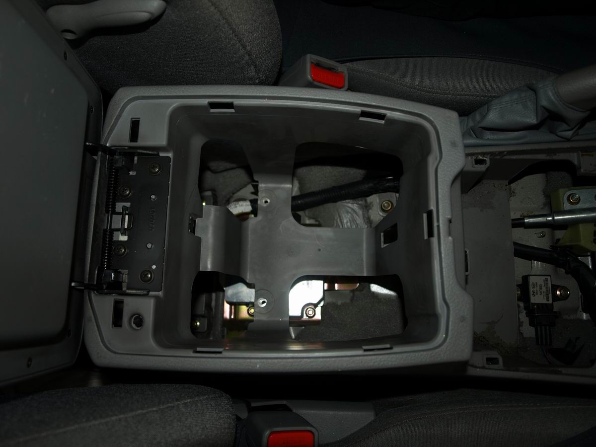

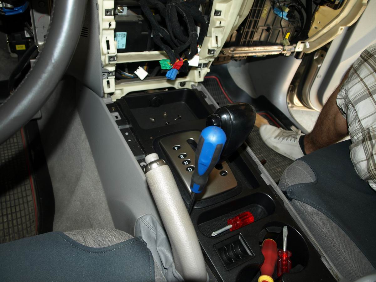

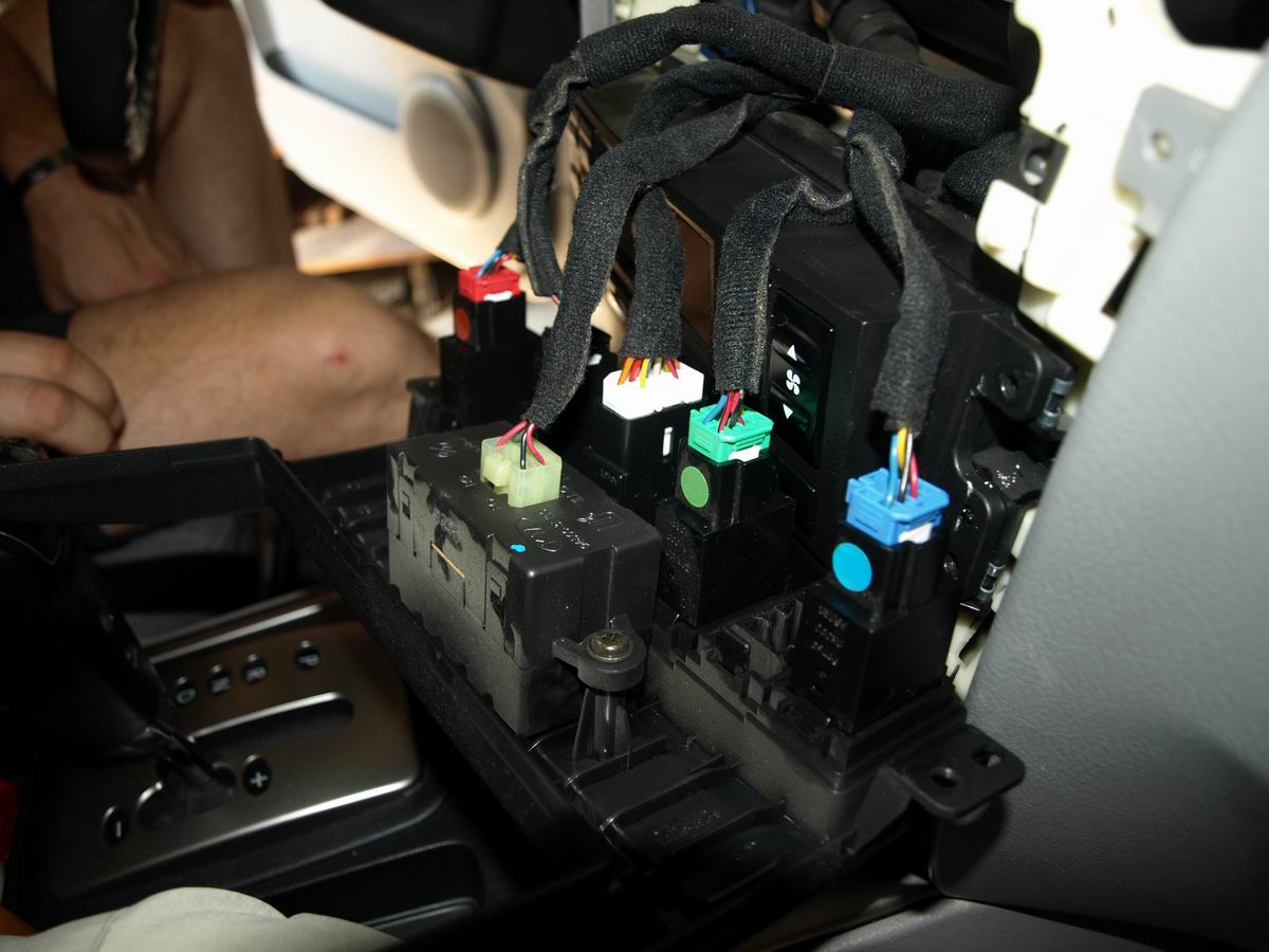

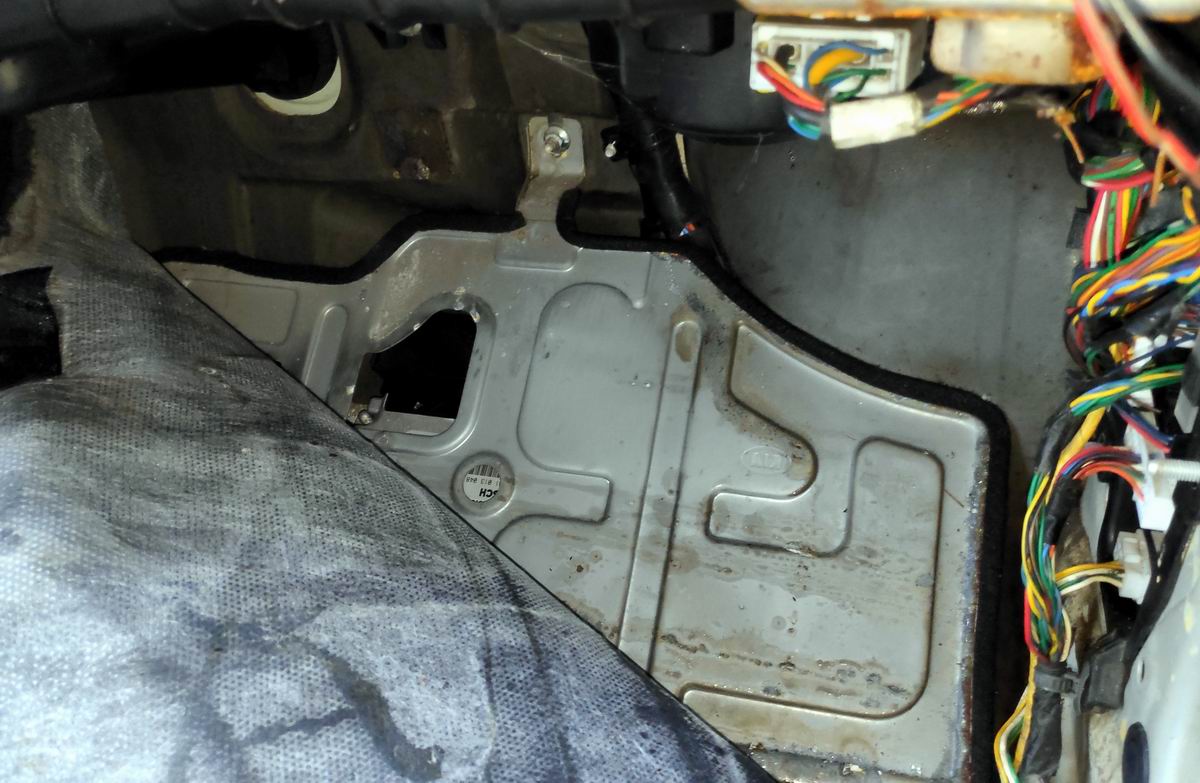

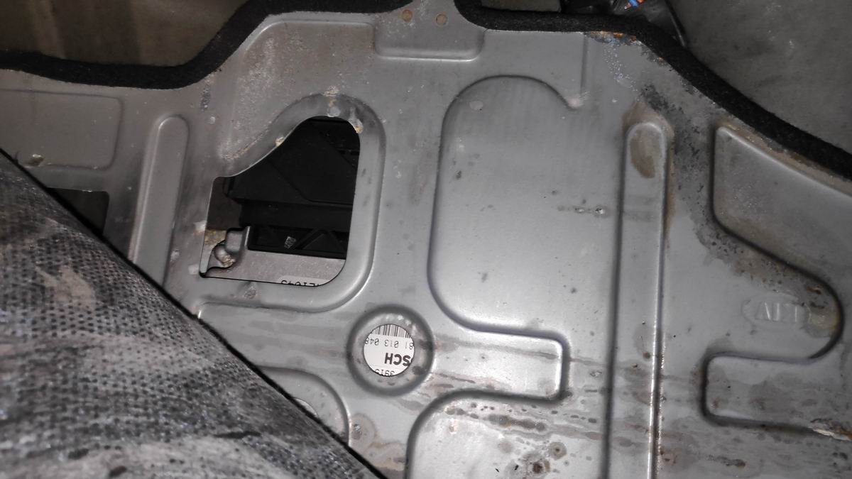

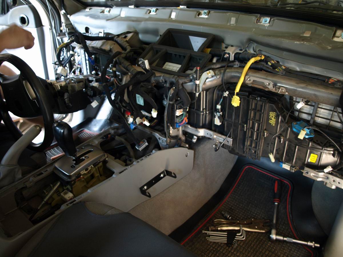

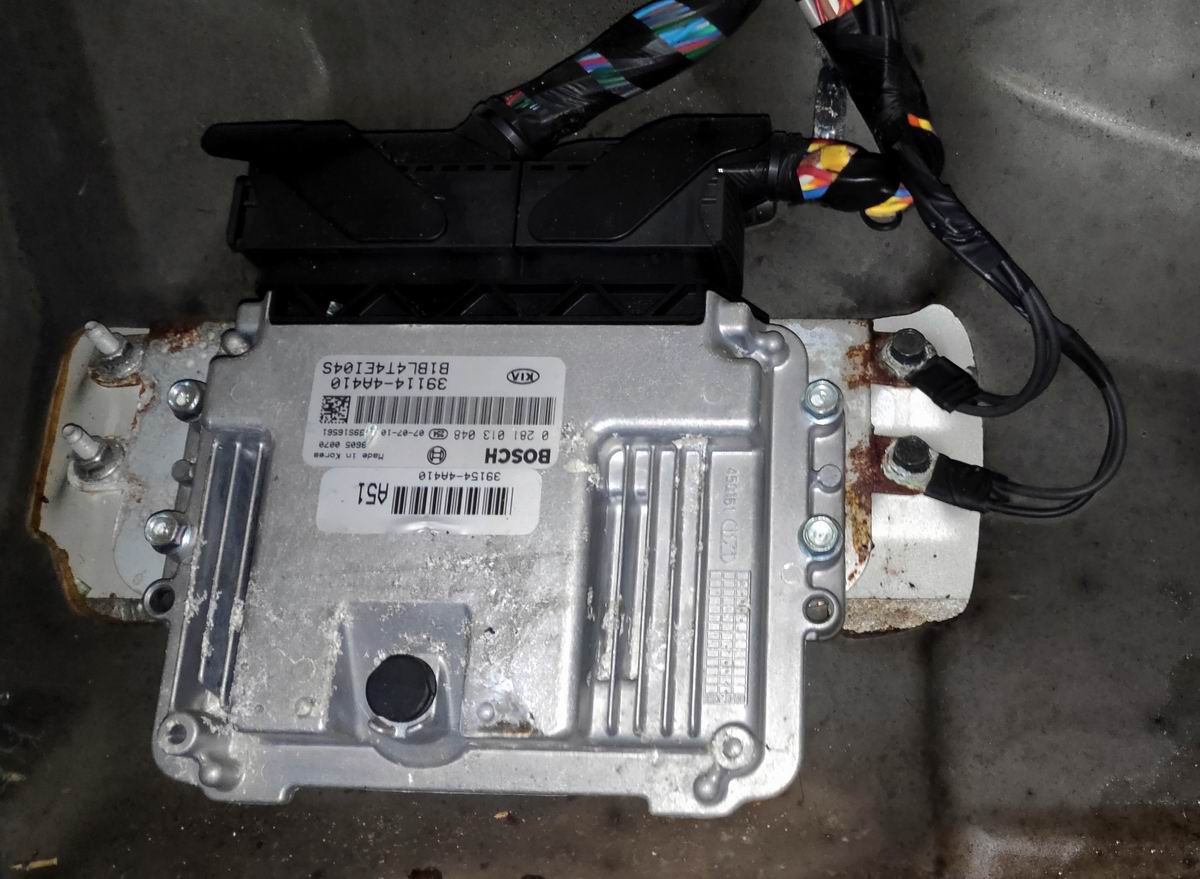

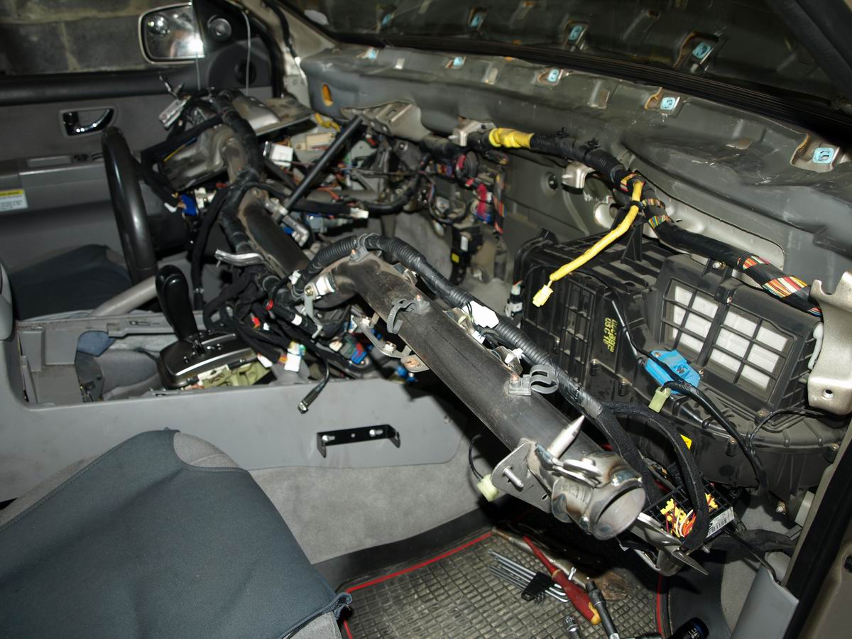

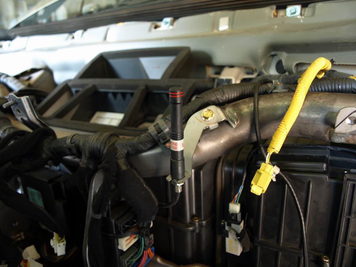

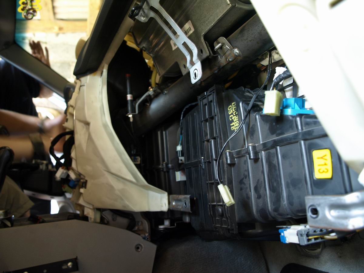

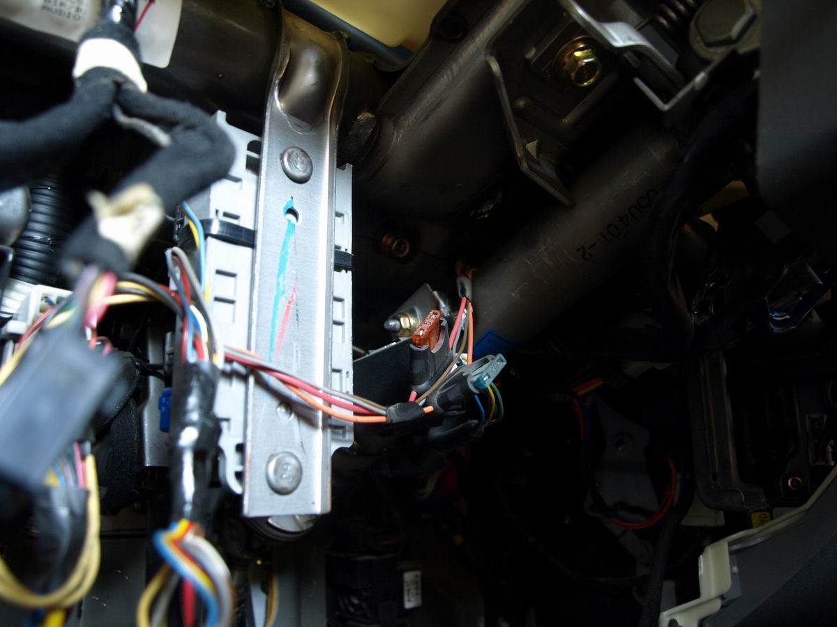

Dzisiejsze wyciąganie nagrzewnicy.
Przy okazji lokalizacja komputera silnika ECU 39114-4A410, komputera napędów firmy BorgWarner 95440-4C750 oraz komputera skrzyni biegów 95440-4C620"
