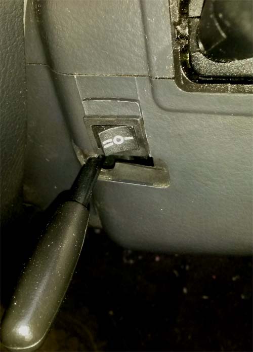

Poniżej fotka mojego przełącznika do USEL'a. Nie mogłem się zdecydować, w którym miejscu wyciąć otwór, więc roboczo wymyśliłem coś takiego. Każdy z nas ma w tym miejscu zaślepkę. Wystarczy ją wyjąć i obciąć. Przełącznik idealnie pasuje w otwór po zaślepce i dobrze się trzyma. Miało być tymczasowo, ale raczej zostanie. Diodę wsadziłem z boku obudowy licznika. Nie widać jej, ale widać jak świeci. Niestety fotki tylko nocne. :)

Stachu, mniejszych fot nie miałeś :lol: Mnie to się bardzo podobały przełączniki, które miał Bogunow w swoim byłym Sorenciuchu, ale one były tylko dwupozycyjne :(

Piszesz i masz. :) Zmniejszyłem może trochę za bardzo, ale już są większe. :kwink:
