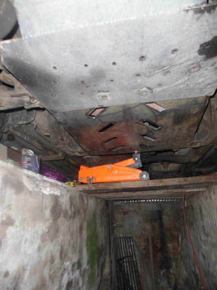

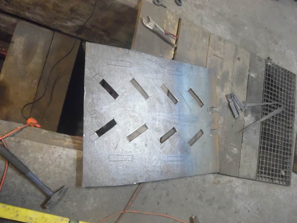

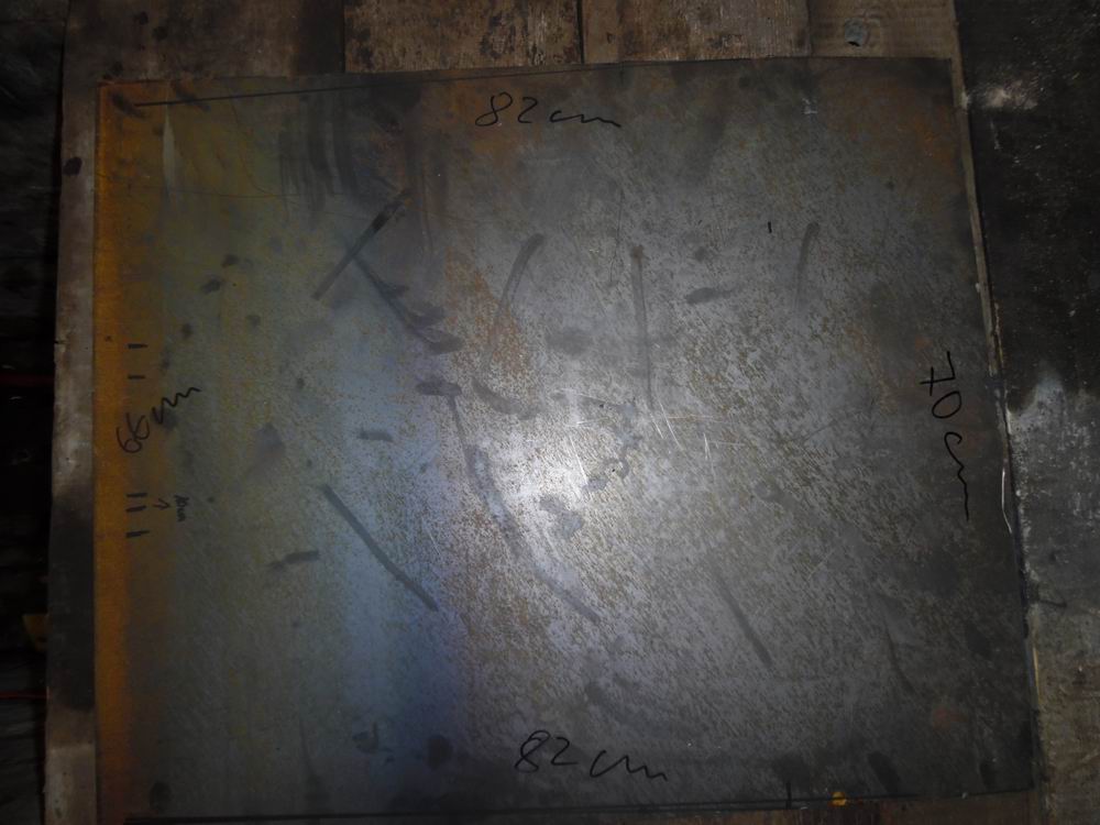

na zdjęciach marcinksp podane są wymiary.

Na powyższych zdjęciach jest blacha nr 3 w kolejności. Teraz ta osłona jeździ w moim Schiltonie. Na tym się moje osłony kończą - 3 sztuki poczynając od osłony chłodnicy, silnika a kończąc na osłonie skrzyni biegów. Może w przyszłym tygodniu uda mi się wejść do kanału i powierzchownie zdjąć wymiary z nich bo z odkręcaniem na 2 rączki to zbyt ciężka sprawa.
