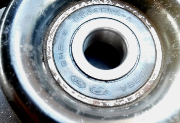

Ponieważ w sobotę wymieniłem łożyska rolek prowadzących paska klinowego, podzielę się spostrzeżeniami i fokami z tego zabiegu, gdyby ktoś chciał to zrobić sam oszczędzając kilka złotych na kupowaniu całych rolek i robocie w warsztacie.
Dopinam się do tego wątku, gdyż w sumie dotyczy to paska. Jeśli źle myślę to proszę o przeniesienie.
W 2,5 CRDI są trzy rolki prowadzące + jedna rolka napinacza. Wszystkie mają te same łożyska dwustronnie uszczelniane oznaczone symbolem 6303 o wymiarach 17 x 47 x 14 mm. Cena od 6 – 25 zł za sztukę.
Ja kupiłem polskie za 9,50 zł. Nie wiem czy to dobrze, wszystko się okaże z czasem.

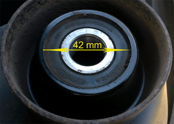

- rura o średnicy 42 mm. Może być krótka, może być dłuższa, ja miałem 10 cm i było ok. ;-)

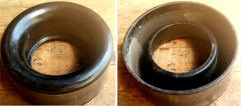

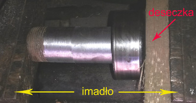

Przystępujemy do ściągnięcia rolek. Wszystkie odkręcamy kluczem 17. U mnie śruby ruszyły bez najmniejszego problemu. Przy odkręcaniu rolki napinacza trzeba uważać, żeby nie zgubić podkładki, ponieważ rolka jako jedyna ją posiada. Reszta śrub ma łebki z dużym płaskim kołnierzem.
Rolkę oczyszczamy szmatką w miejscu zagnieżdżenia łożyska i psikamy WD-40 lub czymś podobnym. Nie wiem czy to konieczne, ale raczej nie zaszkodzi starym łożyskom.

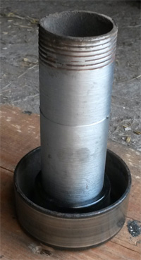

Kładziemy rolkę wcześniej przygotowanej na deseczce, nakładamy rurkę i pykamy młotkiem. Później wkręcamy rolkę razem z rurką oraz deseczką w imadło i... kręcimy. Deseczka w imadle jest po to, żeby imadło nie odcisnęła śladu w aluminiowej rolce. Po chwili słyszymy puknięcie oznaczające, że łożysko się poddało. Kręcimy dalej, po czym wyjmujemy i do końca wybijamy już młotkiem.
Etap imadła można chyba w zupełności pominąć, ale dzięki temu robota idzie spokojniej i ciszej

Oczyszczamy dokładnie gniazdo łożyska w rolce.
Podgrzewamy rolkę delikatnie opalarką, nie ma potrzeby mocnego grzania, bo złuszczy się lakier, poza tym nie będzie można jej uchwycić w palce.
Pędzimy do lodówki
Zimne łożysko wkładamy w otwór, u mnie bez oporu samo wpadło do połowy.

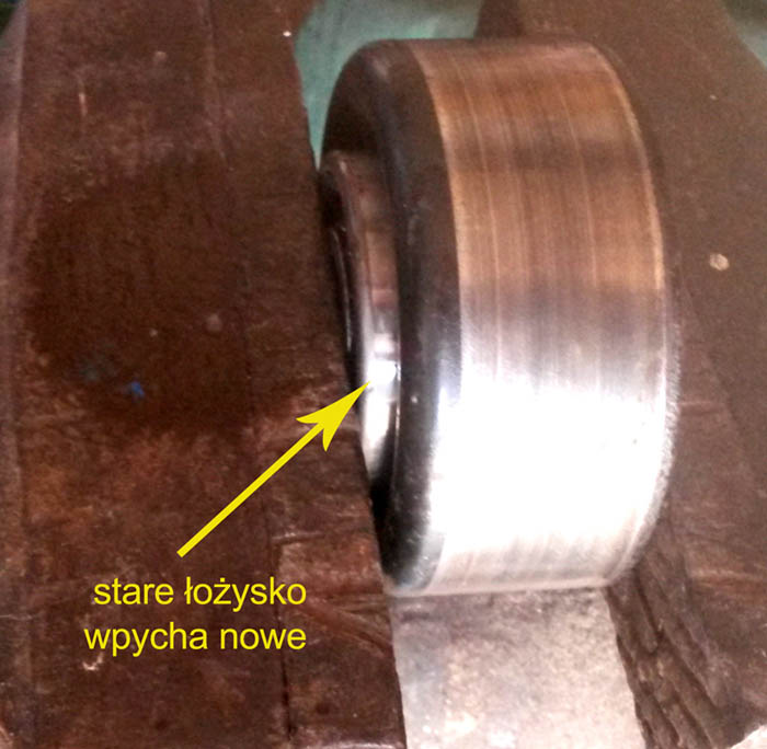

Dalej zapinamy kółko do imadła, przykładamy do nowego stare łożysko (jako popychacz) i ściskamy. Wchodzi bez najmniejszego trudu do końca.
Operację powtarzamy z każdą rolką.
Teraz pozostaje przykręcenie wszystkich rolek na swoje miejsce i cieszenie się „cichą” pracą silnika.

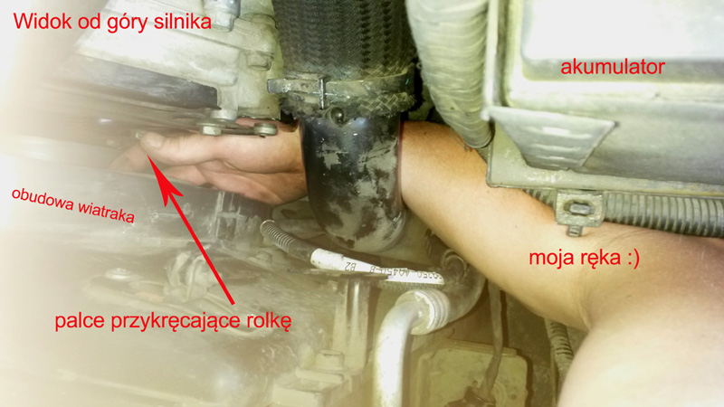

Ja zrobiłem całą operację bez zdejmowania wentylatora i jego obudowy, ale zdaję sobie sprawę z tego, że normalnie zbudowanemu człowiekowi może się to nie udać (patrz załącznik)

Jeśli mogę wtrącić swoje pięć groszy to jeśli ktoś nie ma imadła można to zrobić używając jeszcze jednej rurki, śruby i grubej podkładki.

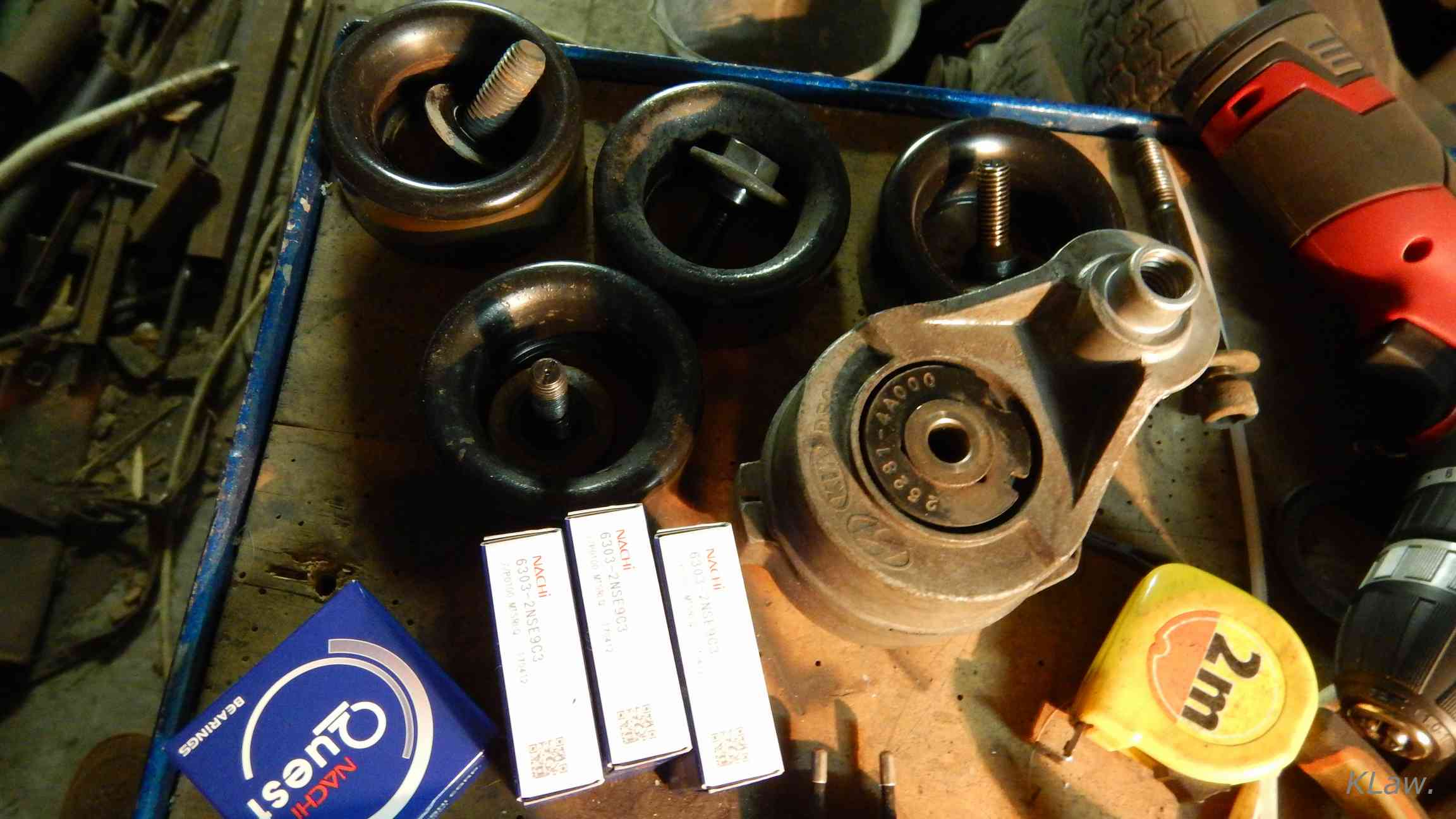

Farmer1971 pisze:Dobra fotorelacja... Łożyska warto kupić szybkoobrotowe o luźniejszym pasowaniu wewnętrznym, gdyż rolki pracują z dość dużą prędkością obrotową...
Dzięki Farmer za dobre słowo, starałem się dokładnie opisać.
Co do łożysk, to chyba mają powiększony luz. Kupiłem takie, bo podobno polskie łożyska są dobrej jakości, więc postanowiłem sprawdzić. TU jest specyfikacja, te moje mają rozszerzenie 2RS, ale to oznacza chyba tylko obustronne uszczelnienie, nic nie piszą o powiększonym luzie. Może ktoś więcej wyczyta z tabelki, obroty graniczne 16000.
Pudełko w załączniku.
ronin pisze:Jeśli mogę wtrącić swoje pięć groszy to jeśli ktoś nie ma imadła można to zrobić używając jeszcze jednej rurki, śruby i grubej podkładki.
Można, tylko podobno łożysk nie powinno się wbijać, ale może jak delikatnie się to zrobi to będzie ok.

Staszek możesz podać oznaczenia z oryginalnych łożysk
uczestnik SDA
- staszek
- Posty: 966
- Rejestracja: środa, 26 lutego 2014, 15:28
- Skąd jesteś: Łódź
- Kolor: EB
- Inny Samochód: Mercedes W124 230TE
- Been thanked: 5 times
Re: Naprawa rolek paska wielorowkowego
Zakładając, że miałem oryginały, a sądząc po fotce w pierwszym załączniku tak, to te łożyska mają oznaczenia: GMB 6303RWA-A. Jakie są ich numery katalogowe niestety nie wiem.

[/quote]staszek pisze:Można, tylko podobno łożysk nie powinno się wbijać, ale może jak delikatnie się to zrobi to będzie ok.
No to właśnie ta rurka i śruba po to żeby zrobić z tego prasę w przypadku braku imadła i nie wbijać ;)
