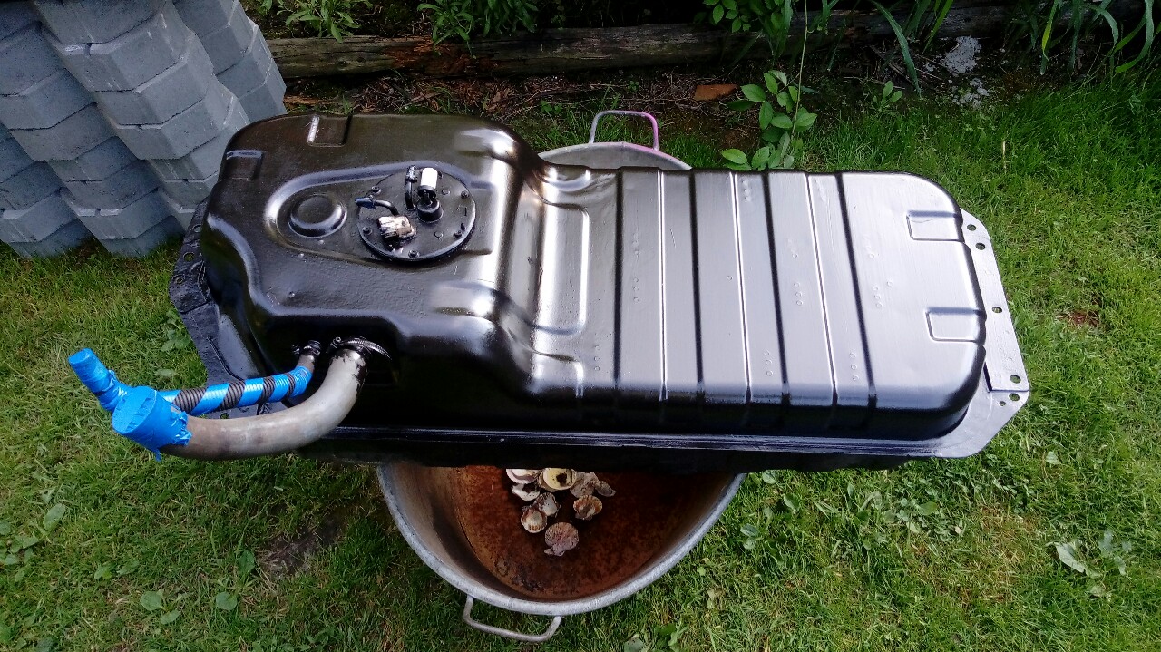

Właśnie był kurier:
Zobaczymy jak wyjdzie.
Jeśli miałeś na myśli jw, to mechanicy na pewno mają aceton - dobry shit, tak samo dobry jak i łatwopalny.
EDIT
Właśnie był kurier:
- 20180530_155142.jpeg (160.28 KiB) Przejrzano 1353 razy

No to w końcu gdzie kupowałeś ten zbiornik i za ile?

Bak nówka
A ktoś zaglądał do środka ?
Re: Czyszczenie zbiornika paliwa
Raczej nie , tamten miał trzy otwory u góry.

Zapomniałem zrobić fotki w środku!
Zaglądałem - jest czysta blacha, bez koloru, chyba aluminium. Ale jakby czymś zabezpieczone - czuć zapach oleju.
No niestety, nie 119 Euro, a 1807PLN z przesyłką.
Pan z KIA naobiecywał że o tej akcji wymiany zbiorników to jeszcze będzie rozmawiał (emailował) z centralą ... Mówił że w mojej sytuacji conajwyżej mogę liczyć na 70-80% zniżkę na jakąś usługę. Jakoś słabo w to wierzę.
Ja już nie mogę czekać. Rok temu "zaoszczędziłem" na zbiorniku ...

Powiem Ci że mój po czyszczeniu i konserwacji za 50zł wygląda podobnie
