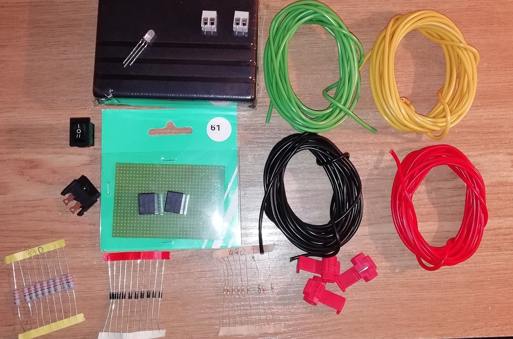

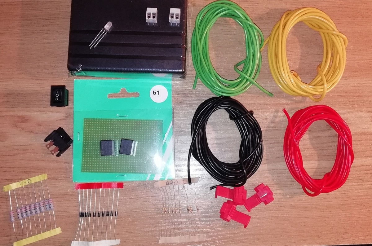

#81 Postautor: bercik088 » sobota, 18 sierpnia 2018, 17:03
Są już prawie wszystkie części :) i niedługo będzie co robić wieczorem
Lift 2'' 50mm przód 50mm tył + Usel
Led 180vat

#82 Postautor: vokal » sobota, 18 sierpnia 2018, 19:33
No to teraz nie opędzisz się od chętnych :)
