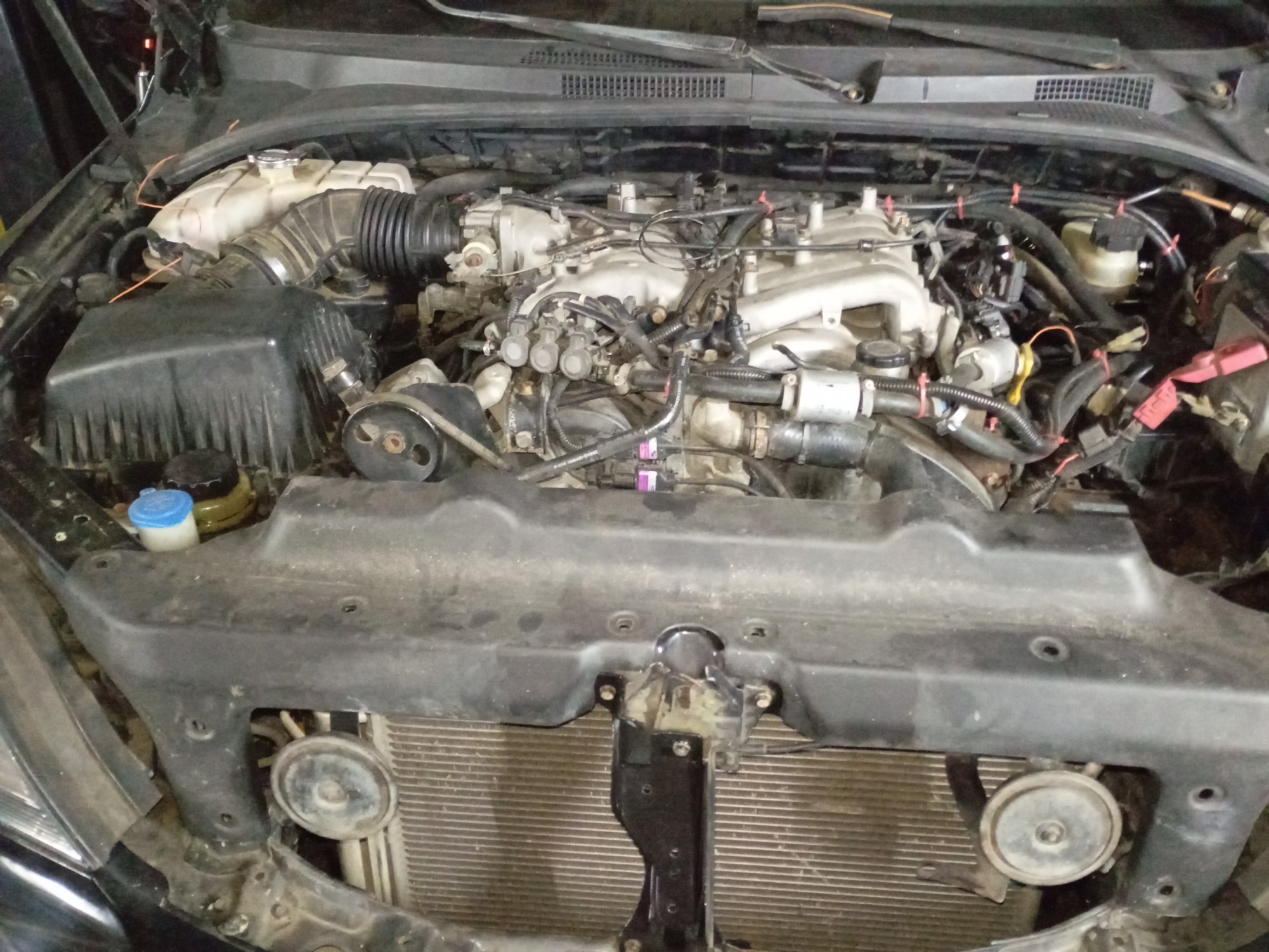

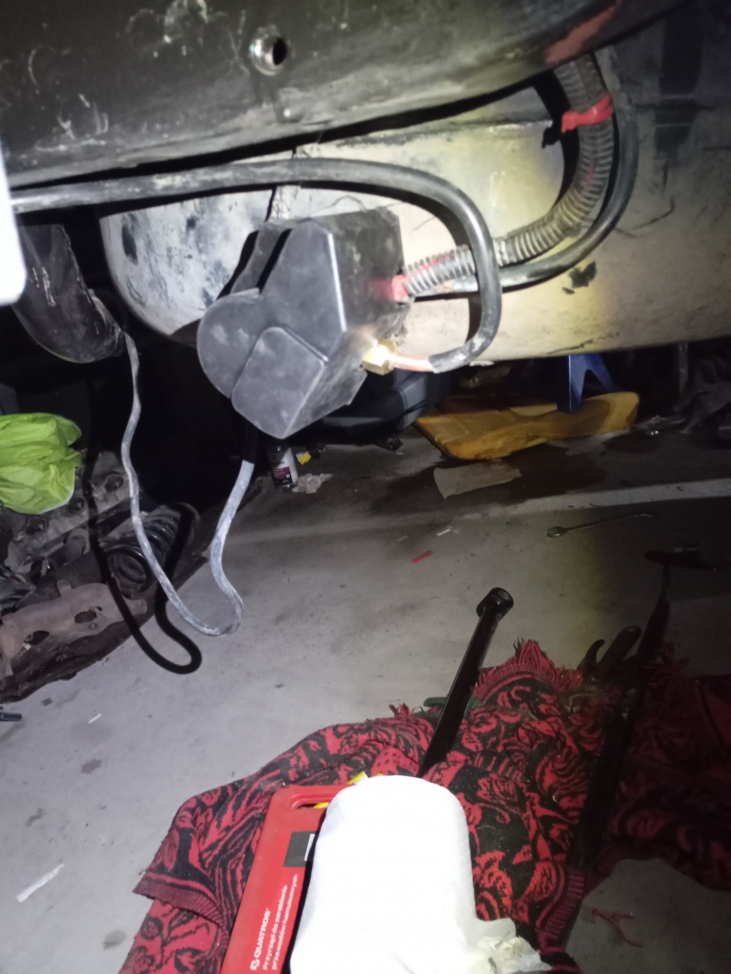

No i zbliżam się do końca. Musiałem ogarnąć LPG żeby miało to ład i skład i skończyło się na tym że 3/4 instalacji jest nowa. Chciałem zamontować tylny zderzak, ale nie mogłem znaleźć bocznych wsporników. W końcu znalazłem to co z nich zostało i na szybko dorobiłem nowe, nie chciało mi się już szukać tego po szortach. Dopieszczam teraz lift zawieszenia, będzie ok 2.5 cala i więcej nie potrzebuję. Ma to jeszcze normalnie pracować.
Do zrobienia lub do dokończenia zostało mi tak naprawdę tylny zderzak, nadkola, kierunki w błotnikach podłączyć, w środku parę plastików i wymiana kierownicy na mniej obgryzioną.
Odpaliła bez problemu, jeździć jeszcze nie jeździłem.
Z problemów do rozwiązania to brak świateł stopu, bezpiecznik sprawny, czujnik przy pedale też, muszę wiązkę przestukać.

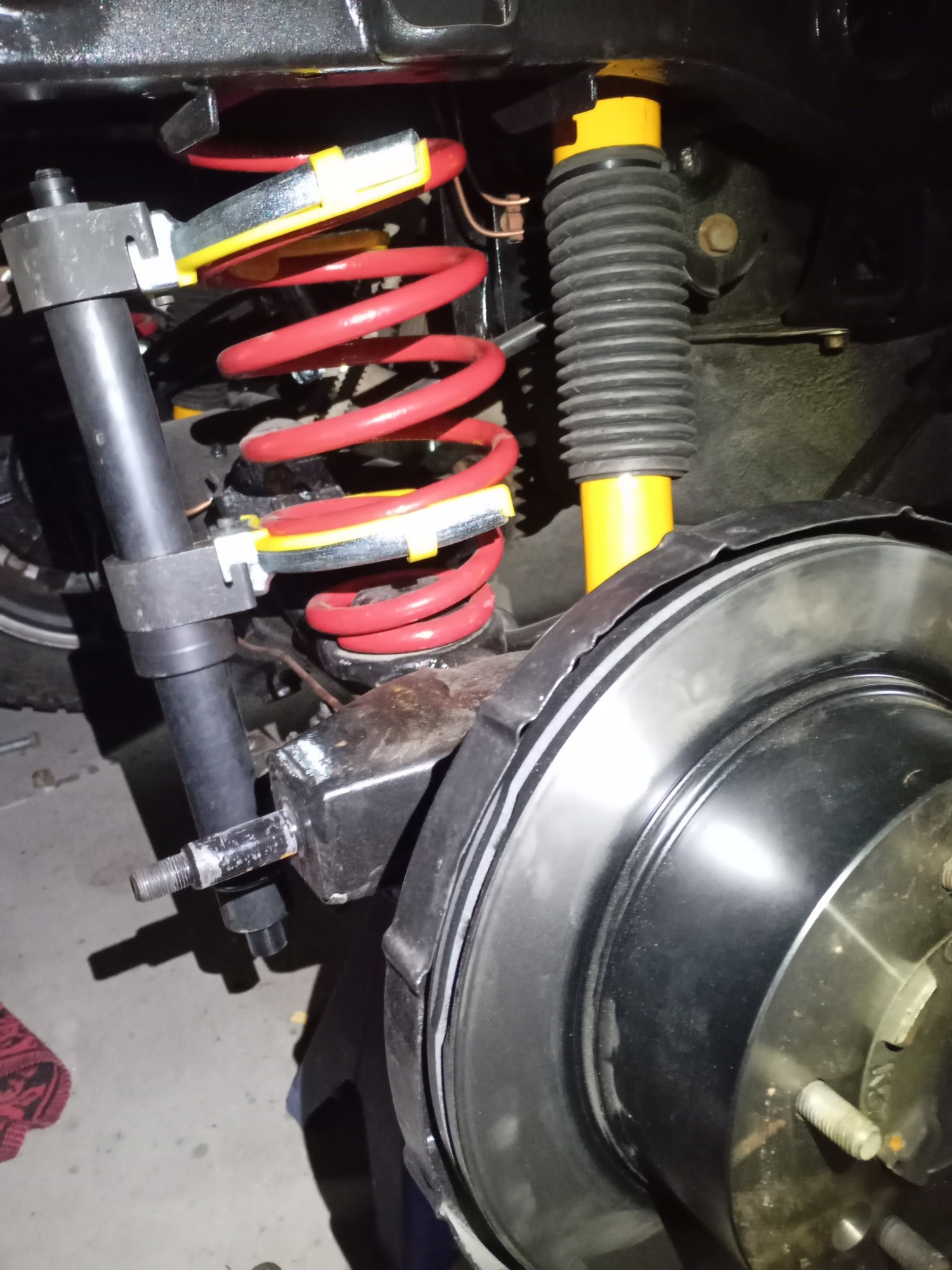

Jak ustawić kąty przedniego zawieszenia do liftu 2-2.5 cala? Po środu tych kreseczek na regulacji? Czy bardziej wyjechać na zewnątrz? Muszę to jakoś mniej więcej poskręcać, na geometrię pojadę jak skończy się oponowy szał w warsztatach.

Przy Twoich liftach też masz seryjnie? W poprzednim Sorento jak miałem 2 całe liftu to koła szły do wewnątrz. Nie ruszałem tego bo wiadomo jak jest z śrubami. Zbieżność podregulowałem ale niewiele to dawało.
W tym co teraz składam to ciężko mi powiedzieć ile poszedł do góry. Mam sprężyny i amory OME które teoretycznie podnoszą o 1 cal. Na stronie producenta wyczytałem że dopuszcza dołożenie podkładek pod sprężyny cal na tył i trochę ponad pół cala na przód żeby wyszedł 2 calowy lift. Ja dołożyłem podkładkę z tyłu 40 mm (z uwagi na butlę LPG 92 litry) i z przodu 15 mm. Amor z tyłu ma jeszcze z 60 mm pracy w dół na tym zestawie, ale drążek reakcyjny wg mnie już ogranicza dalsze podnoszenie, trzeba by łączniki przedłużać. Z przodu górny wahacz przechodzi jeszcze swobodnie obok sprężyny, no jest jeszcze miejsce na lift. Mam podkładki 5 i 10 milimetrowe i będę jeszcze kombinował. Mam jeszcze 15 mm body liftu i 31 calowe koła.
Wg producenta powinienem mieć z przodu 2 całe liftu i z tyłu prawie 2,5 cala + to co podniesione na budzie + na oponie. Na chwilę obecną mierząc od ziemi do rantu błotnika z tyłu jest 97 cm, z przodu 91 cm. Przy użytkowaniu, zatankowaniu pewnie jeszcze coś siądzie.

Re: Odbudowa Sorento, 2 w 1
Z tymi wymiarami do błotnika to coś masz Panicz pokręcone bo 91 z przodu to o 4 cale więcej niż seria a 97 z tyłu to 6 cali… odejmując od tego oponę i tak nie wychodzi tyle co podaje producent Twoich sprężyn
Tak ja mam wszystkie ustawienia wg zaleceń producenta. Z przodu mam 4.5 cala a z tylu 5.5 na samych sprężynach. Stabilizator z tyłu zdjęty, i przerobiony panhard. Koła są w pionie
Wracamy od początku. Tył złożyłem na samych sprężynach. Wg producenta jest 1 cal liftu. Z przodu jest 1 cm podkładka, wg producenta jest to niecałe 2 całe liftu. Pełne 2 całe były by gdyby podkładka miała 1,5 cm.
