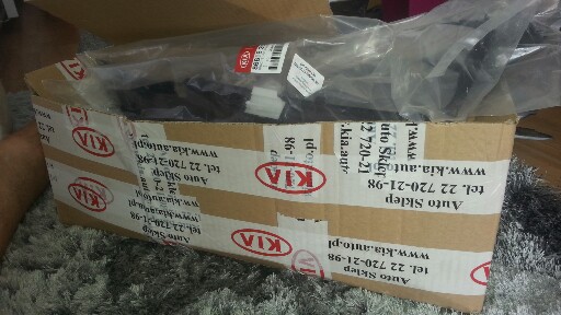

Osłona zrobiona - ot kawałek blachy.
Kilka godzin zajęło mi przełożenie instalacji drzwi - kupiłem w kolorze od anglika. Nieco inna tapicerka, no i za dużo przycisków, kostki pasują,lecz nie działa podnoszenie szyby. Podmieniłem wiazkę, glośnik, klamkę zewnętrzną i wewnętrzną, zależało mi aby kluczyk do prawych drzwi pasował (choć jeszcze niet zdarzyło korzystać). Zaskakująco dużo czasu zajęły mi te pierdoły.
Na piątek umówiłem się na klimatyzację, i przyciemnianie szyb. Jeszcze tylko nowa zaślepka EGR, łożyska paska i w drogę!
Aaa, zapomniałem o plastikach, większość już poszpachlowana wygładzona i zmatowiona. Idzie na czarno, jak w starym maluchu.
Edyda 02.07
Żeby nie było - niektóre części są orginalne!
Edyda 02.07
