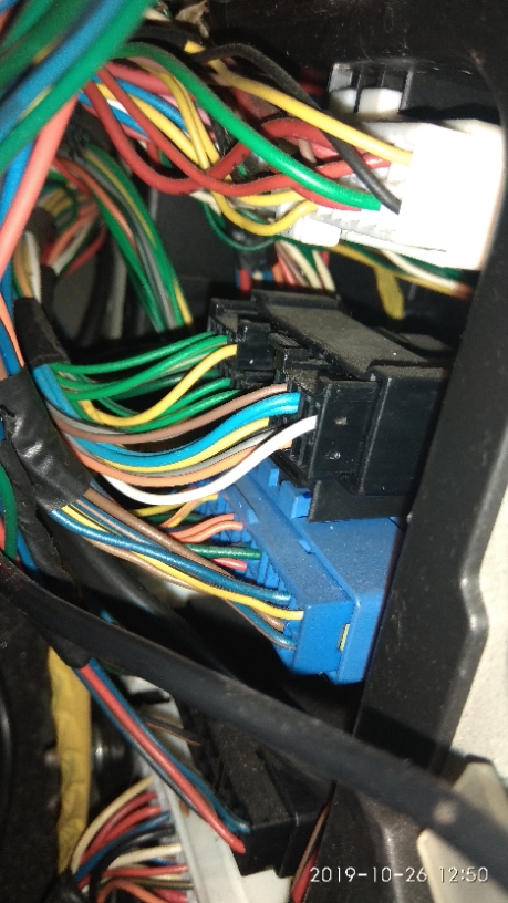

Wygląda na to, że ta czarna nad niebieską. Zrób jej foto i wrzuć to Ci powiem czy na pewno.
U mnie w 3.3 jest ta na zdjęciu.
Farmer1971
Posty: 1037
Inny Samochód: VW Polo 1,4
Been thanked: 107 times
Re: USEL- instrukcja montażu
#86 Postautor: Farmer1971 » piątek, 1 maja 2020, 14:38
Też mi się tak zdaje. Musisz mieć taki układ przewodów:
seaseacker
Posty: 26
Rejestracja: poniedziałek, 29 lipca 2019, 08:16
Skąd jesteś: Kraków
Kolor: VQ
#87 Postautor: seaseacker » piątek, 1 maja 2020, 14:41
Farmer1971
Posty: 1037
#88 Postautor: Farmer1971 » piątek, 1 maja 2020, 14:53
Tak,to ta wtyczka. Do USELa przeciąć żółty przewód na pinie 4, górny rząd, czwarty od lewej, obok podwójnego zielono-pomarańczowego.
seaseacker
Posty: 26
Skąd jesteś: Kraków
Kolor: VQ
#89 Postautor: seaseacker » piątek, 1 maja 2020, 15:11
Działa. Dzięki.
