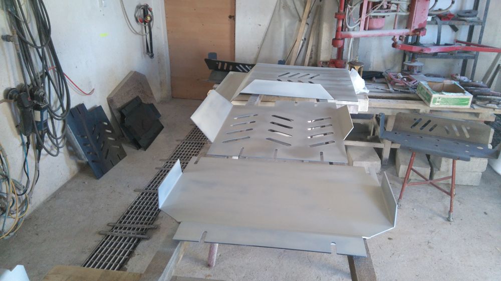

#84 Postautor: sztaba » sobota, 29 października 2016, 09:54
Prawie gotowe do wysyłki :kwink:
Re: Wykonanie osłon podwozia
#85 Postautor: sztaba » sobota, 29 października 2016, 10:38
Trzeba mieć oryginał, żeby zrobić kopię :lol:
#86 Postautor: tygrys » sobota, 29 października 2016, 12:26
Ślicznotki :)
Sztaba, dla mnie mogą być nawet bez filmu :kwink:

#89 Postautor: kurczak » wtorek, 22 listopada 2016, 23:09
Sztaba, a robiłeś jakieś testy wytrzymałości? Sorento trochę jednak waży. Czy bez żadnych zastrzałów nie poskładają się pod ciężarem auta?
