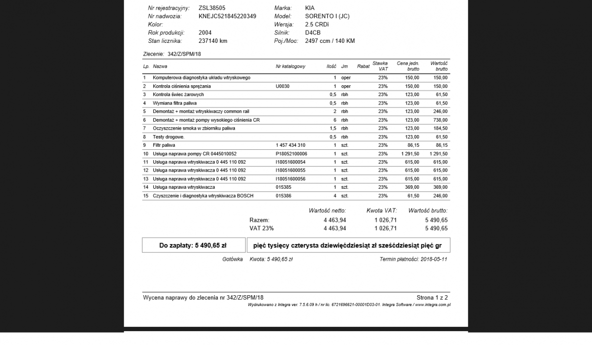

#75 Postautor: Lukash20 » wtorek, 29 maja 2018, 23:02
Witam Panowie dziś odebrałem auto po regeneracji wtryskiwaczy i pompy wtryskowej. Ostro pociągnęło mnie po kieszeni, najgorsze jest to że, na wymiane baka nie starczyło już, Jednak muszę w w nie dalekiej przyszłości pomyśleć nad tym zbiornikiem... Tak przedstawiają się koszty
