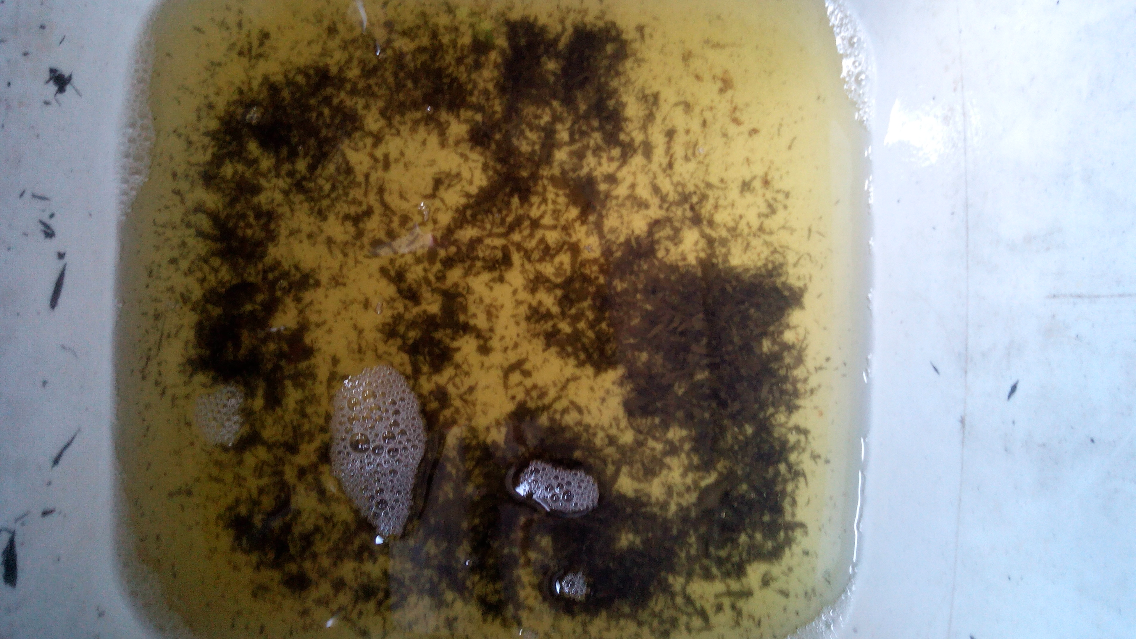

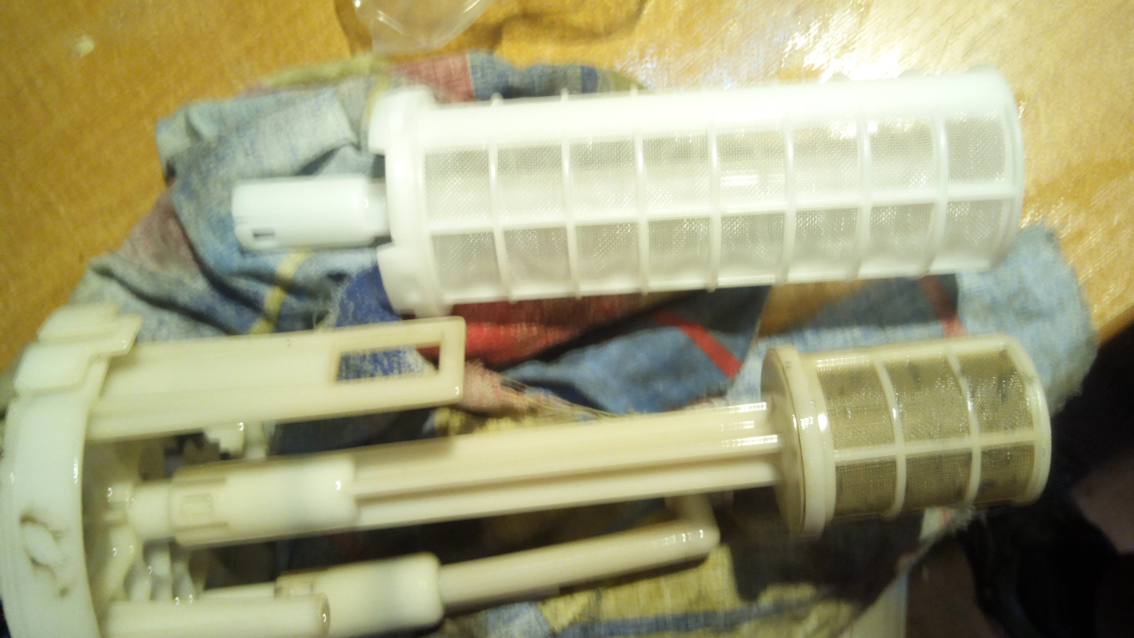

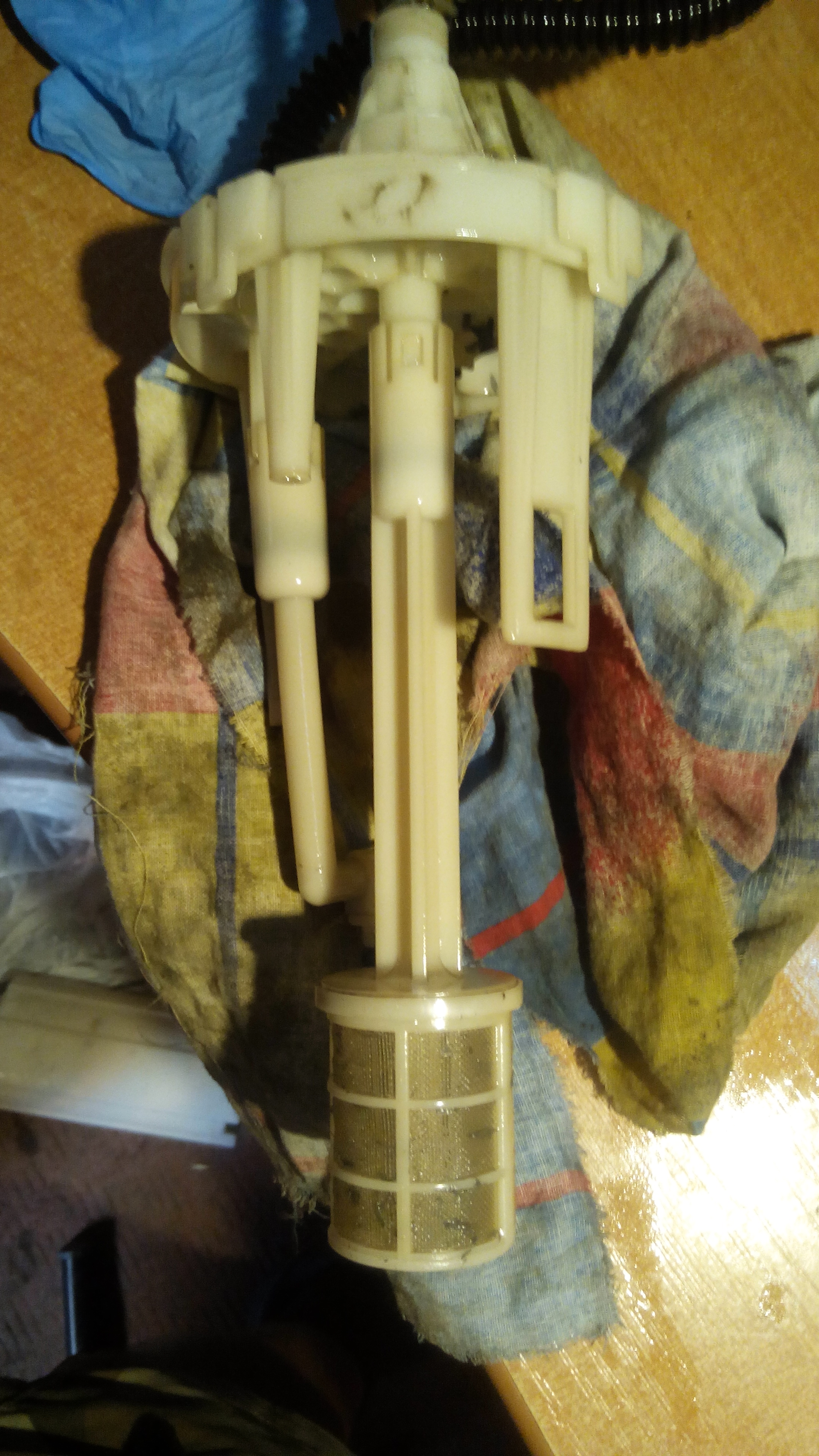

Moje ostatnie czyszczenie smoka i nowy sposób na rzadsze do niego zaglądanie.

U mnie po 3 latach od ostatniego zaglądania do baku wygląda podobnie.

Re: Oczyszczenie filtra w baku
Czyli łamiemy stereotypy - problem dotyczy także aut z początku produkcji
Mam wrażenie, że to polskie paliwo wydatnie wspomaga łuszczącą się powłokę.
To chyba nie to samo co w 2004-2006.
Ja przez 3 lata przejechałem ok 100 tys.km i nie czyściłem baku.
Właściciele nowszych roczników narzekają, że muszą czyścić co kilkanaście tys. km.
Vokal dokładnie tego typu farfocle są też w moim baku na dnie pompki. U mnie jednak zdecydowanie upodobały sobie przyklejanie się do filtra
Mnie chodzi o ilość tych farfocli. Jest ich zdecydowanie mniej niż u Was, a bak jest błyszczący bez żadnej żywicy, czy śladów jej odpadania.
