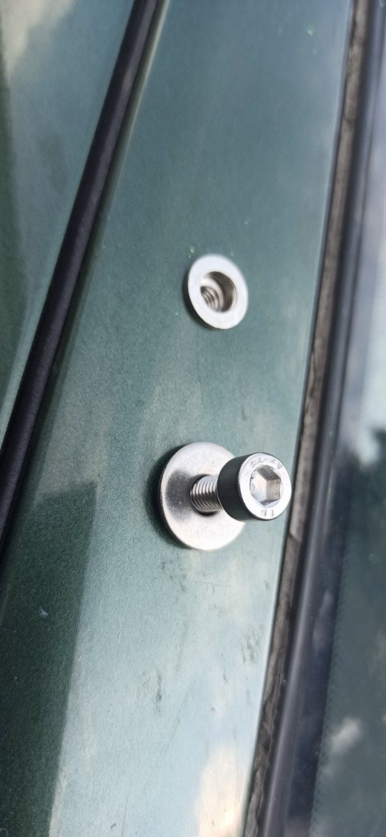

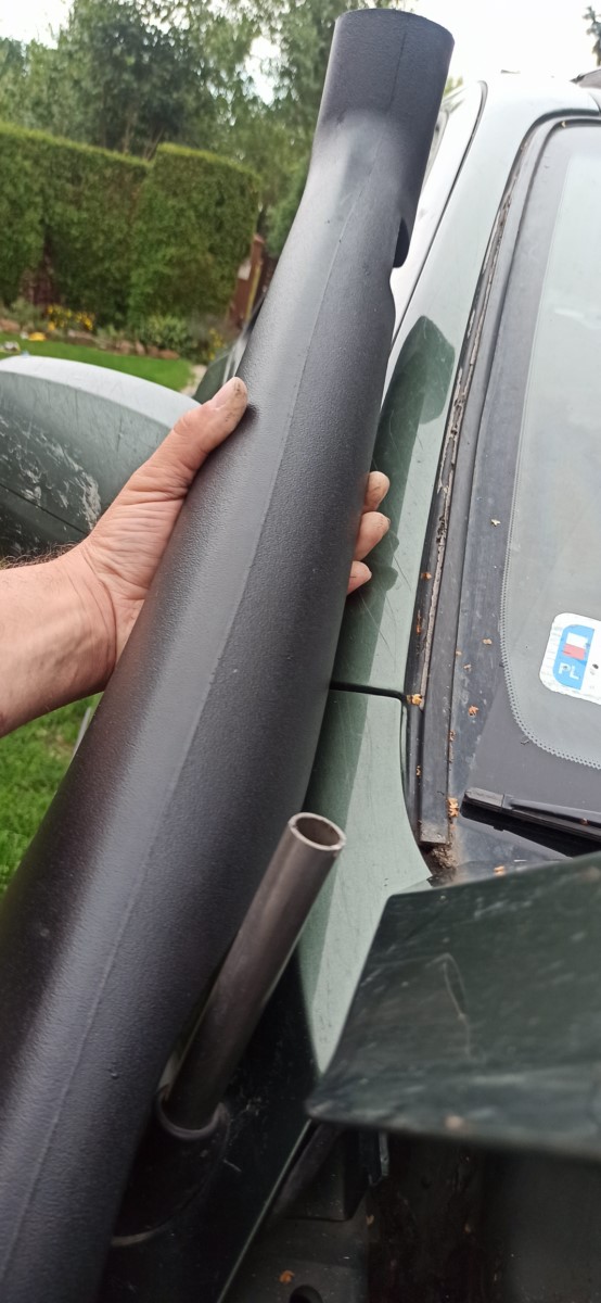

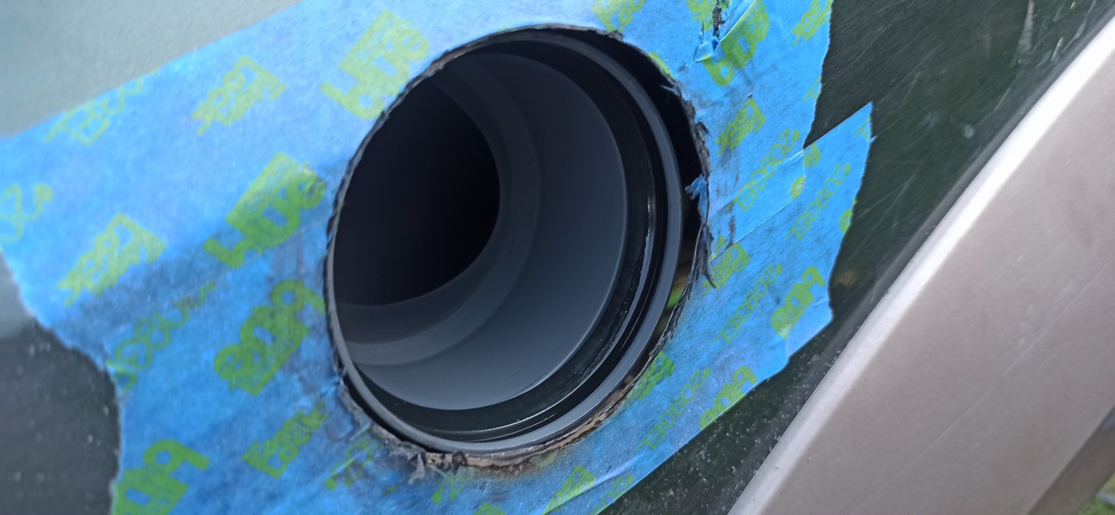

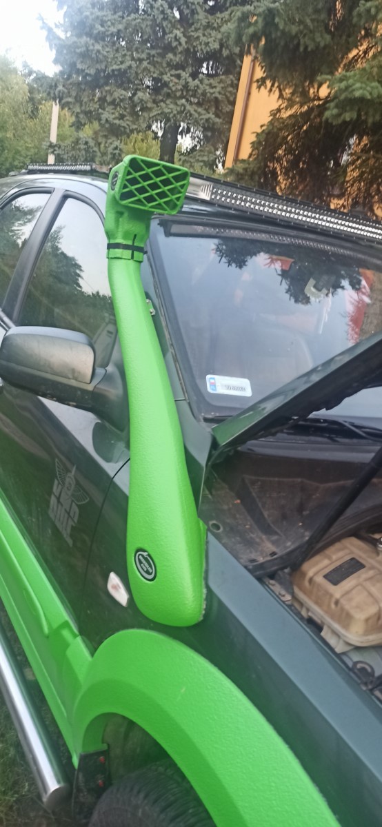

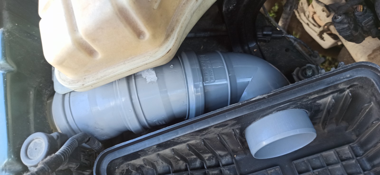

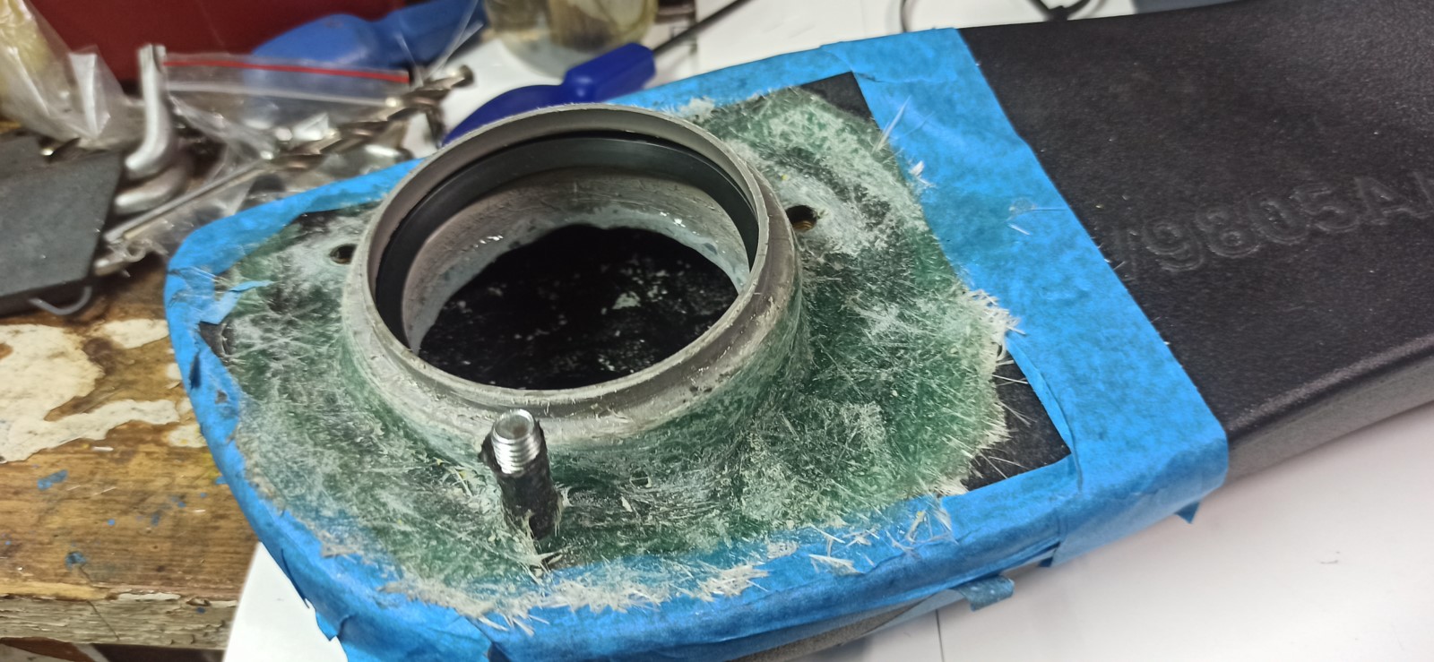

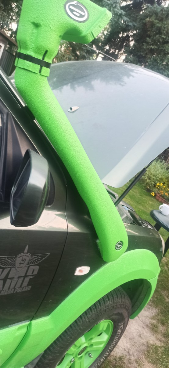

#63 Postautor: madmans1 » wtorek, 7 września 2021, 22:54
Skończone !!! Mam co chciałem czyli 75mm średnica na całym i antena elektryczna się wysuwa. Wiem że zaraz ktoś powie że za bardzo odstaje i mało estetyczne ale ja zadowolony z roboty jestem. I szczelne bo karcherem jechałem po łączeniach i ani kropli.

Re: Montaż snorkela w Kia Sorento I
#64 Postautor: visitor » wtorek, 7 września 2021, 22:59
Wreszcie jakiś żywy kolor a myślałem, że tylko ja mam kolorowe Sorento. Gratulacje :happy2:
#65 Postautor: Mucha » środa, 8 września 2021, 08:42
Bardzo elegancko. Ciekawe teraz czy to nie będzie pękać :hmm:
#66 Postautor: Marek » środa, 8 września 2021, 16:35
Raczej w upalne dni może się rozpuścić w komorze silnika. Ale zimą będzie ok. :)
madmans1
Posty: 153
Kolor: Zielony
Przebieg (km.): 230000
Been thanked: 12 times
#67 Postautor: madmans1 » środa, 8 września 2021, 21:39
Czas zweryfikuje... Jak się rozpuści zwsze można żwicą i matą szklaną nowe utwardzić.

#68 Postautor: kamilios19 » niedziela, 26 września 2021, 08:52
Przy tej przeróbce śruby montażowe też trzeba przerobić
