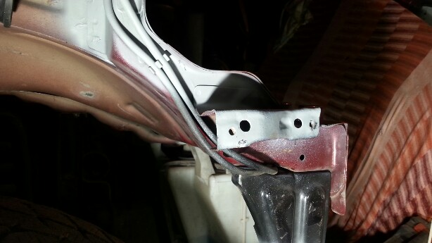

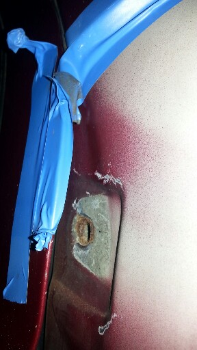

Dokładnie. Niestety czas mnie goni i nie będę bawił się w reklamacje. Podoginałem, nawet nie wygląda źle.
Rada dla wymieniających błotniki przednie - warto okleić na czas pasowania słupek i drzwi - łatwo je porysować. Do demontażu/montażu nie trzeba wyjmować plastików z podszybia - wystarczy odgiać i płaskim kluczem odkręcić.
Zdjąć koło, nadkole, koniecznie przednią lampę, zderzak miałem zdjęty, może i się da bez jego całkowitego demontażu.
Śróbki:
- po otwarciu maski pionowo są dwie widoczne,
- jedna pod plastikiem podszybia (nieco w stronę szyby od amortyzatora maski),
- jedna przy samiutkiej szybie - w jej rogu,
- w rogu górnym błotnika - widać po otwarciu drzwi,
- nieco powyżej dolnego zawiasu drzwi - dostęp od przodu auta - od nadkola,
- dwie na samym dole błotnika,
- dwie od boku - pod przednią lampą,
Należy pamiętać o antenie, odaz odpięciu kabla od kierunkowskazu,
Poniżej fotki do tekstu.

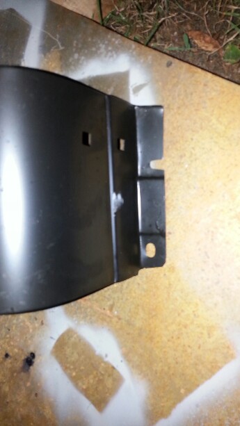

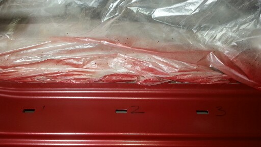

Wielki dzień!
Malowanie!
Jako że moje pierwsze to się pochwalę, pochwalę że całkiem nieźle mi wyszło. Jeszcze bezbarwny nie położony.
Pytanie: gdzie był spaw? Nr 1, 2 czw 3?
Rada dla początkujących blacharzy - lakierników:
1. Miejsce spawu warto zaklepać do środka - znaczy zrobić dołek. Ja pod spód w miejscu złączenia dałem wąski kawałek blachy,
2. Szpachlowanie i tarcie - dotarłeś i okazuje się iż jest zagłębienie które trzeba wypełnić - prysnij jakąś farbą w sprayu, epoksyd, srebrzanka, cokolwiek, przy ponownym tarciu będziesz widział granice,
3. W trakcie tarcia pojawił się metal - pryśnij epoksydem - szpachla nie izoluje, wręcz chłonie wodę sprzyjając korozji, papier - najpierw 240, później 400,
4. Przed malowaniem oczywiście odmuchać, odtłuścić (zmywacz, aceton), przetrzeć szmatą w jednym kierunku,
5. Mieszanie farby - warto zmieszać za dużo, robić próby na drzwiach garażu, ustawienie pistoletu to nie takie hop-siup, albo leje, albo noc nie robi, albo pęd powietrza powoduje powstawanie nierówności, ponowne zmieszanie małej dawki farby i ustawianie pod to pistoletu (mimo użycia wagi), to stracony czas i marny efekt,
5. Lepiej zrobić 5 bardzo cienkich warstw co kilkanaście minut, niż jedną z zaciekami,

Rudi pl , nie chce mi się wierzyć że nie miałeś wcześniej do czynienia z blacharstwem i lakiernictwem
, widziałem nie jedna chałupniczą robotę ale nie taką . Pewnie powiesz że tego wszystkiego nauczyłeś się z internetu

Tak nie powiem. Ale to jest 5 próba lakierowania. Ponownego tarcia, szpachlowania i kolejnego malowania.
Szkoda że kolor ma się nijak do pozostałej części karoserii . Tak został dobrany w mieszalni... Podałem kod koloru i zawiozłem kawałek błotnika. Na szczęście malowane jest tyle co będzie widać po otwarciu drzwi, minus nakładki progowe. Uznałem że to dobre miejsce na naukę, zanim wezmę się za przednie błotniki.
