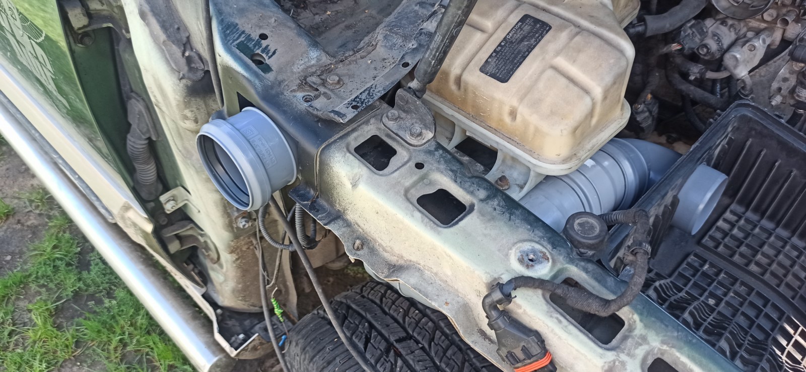

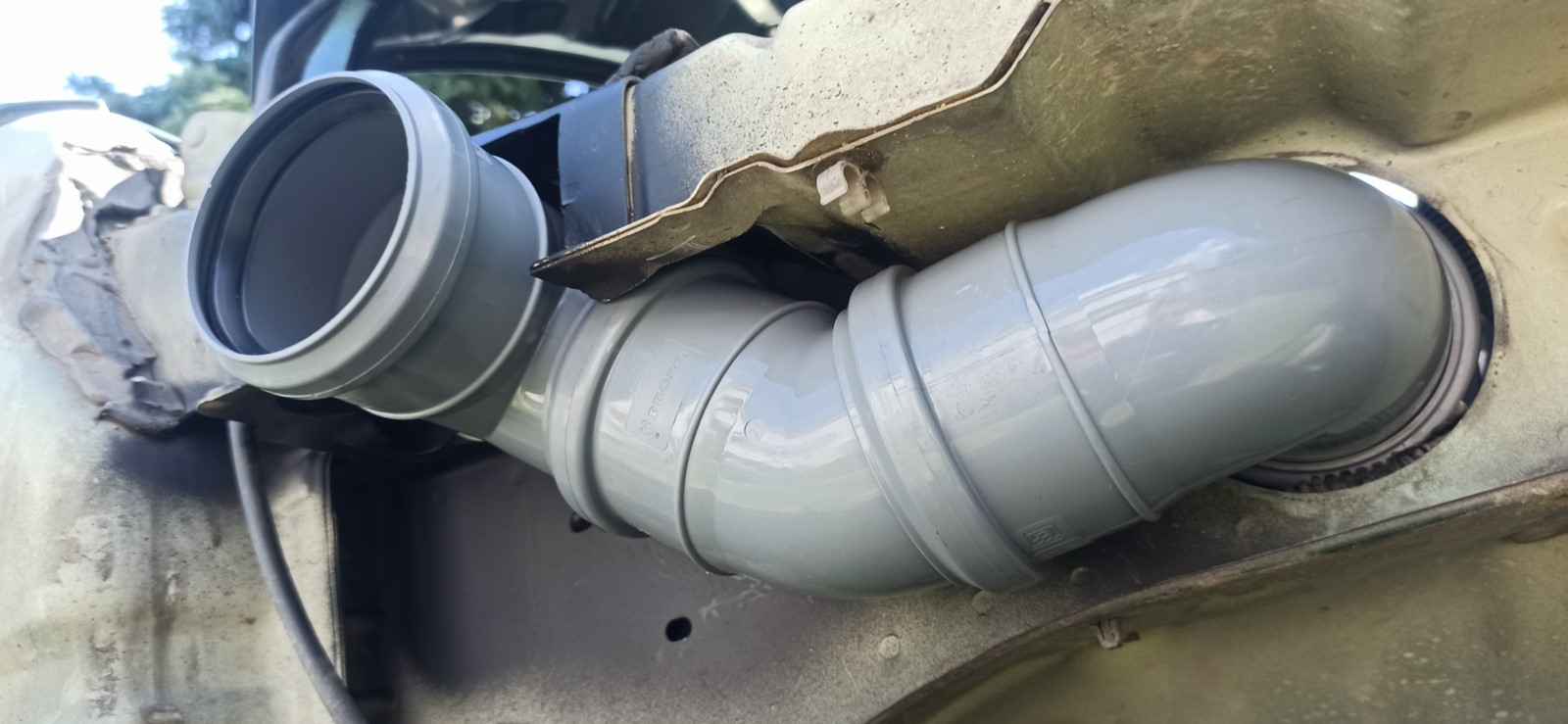

#54 Postautor: madmans1 » poniedziałek, 9 sierpnia 2021, 01:24
No i mój pomysł z rurkami kanalizacyjnymi się sprawdził. Będzie trochę roboty z dopasowaniem do snorkla bo chciałem jednak żeby antena się wysuwała... Narazie pokażę ogólnie jak to wygląda bo fotek mam zajedużo...
s2 [1600x1200].jpg (189.45 KiB) Przejrzano 3769 razy
s1 [1600x1200].jpg (317.24 KiB) Przejrzano 3769 razy

#55 Postautor: Mucha » poniedziałek, 9 sierpnia 2021, 07:55
Aligancko :happy2:
Re: Montaż snorkela w Kia Sorento I
#56 Postautor: vokal » poniedziałek, 9 sierpnia 2021, 10:53
Fajne kombinacje :)

#57 Postautor: alien125 » poniedziałek, 9 sierpnia 2021, 12:40
Nie ograniczy to za bardzo dopływu powietrza? 3.5 sporo potrzebuje, a nie ma turbo co by mu napompowało :hmm:

A kto przerabiał już wylow w snorklu na 75 mm
#59 Postautor: Mucha » poniedziałek, 9 sierpnia 2021, 13:06
Robiło kilka osób ale kwestia szczelności jest niepewna

#60 Postautor: madmans1 » poniedziałek, 9 sierpnia 2021, 18:38
Mnie się widzi że szczelne będzie. Przecież przy każdym połączeniu będzie uszczelka. Na koniec się karcherem przeleci po łączeniach i zobaczymy.
