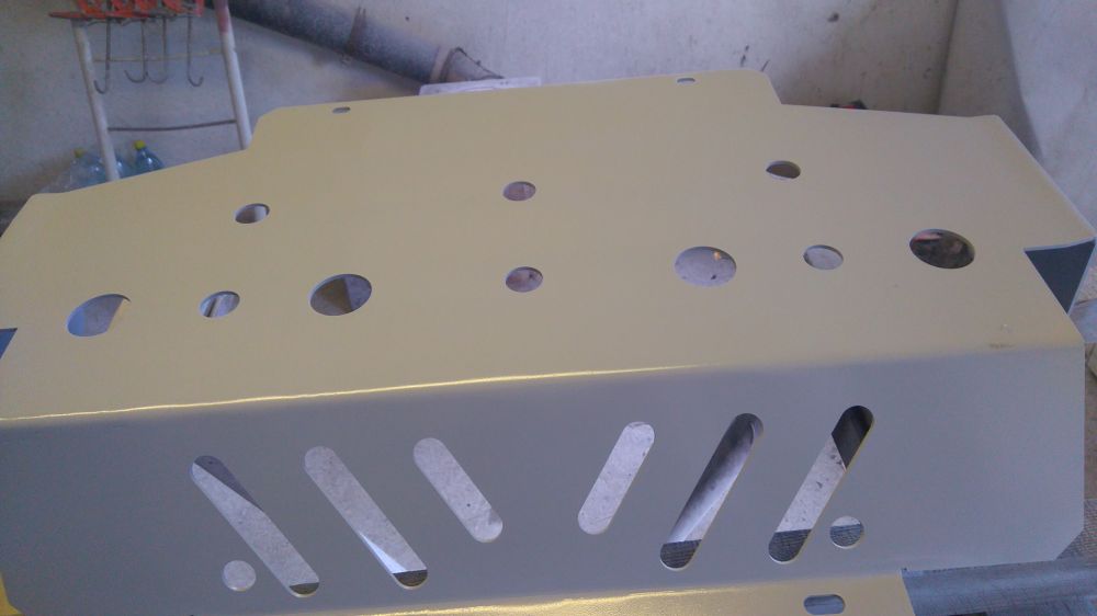

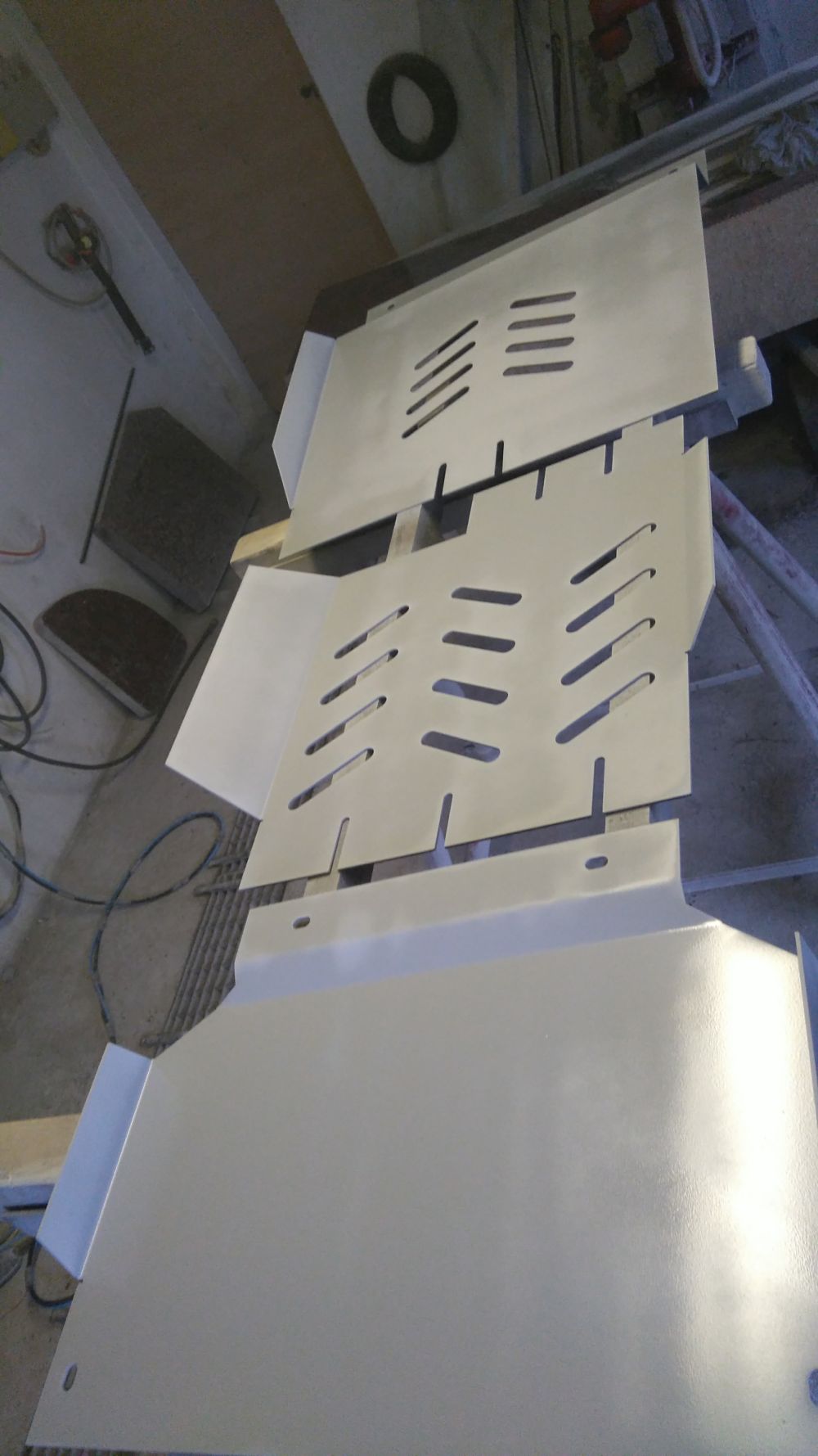

#51 Postautor: sztaba » piątek, 7 października 2016, 13:09
Podkład jest,raptor też ,teraz tylko schnięcie i montaż opancerzenia :kwink:

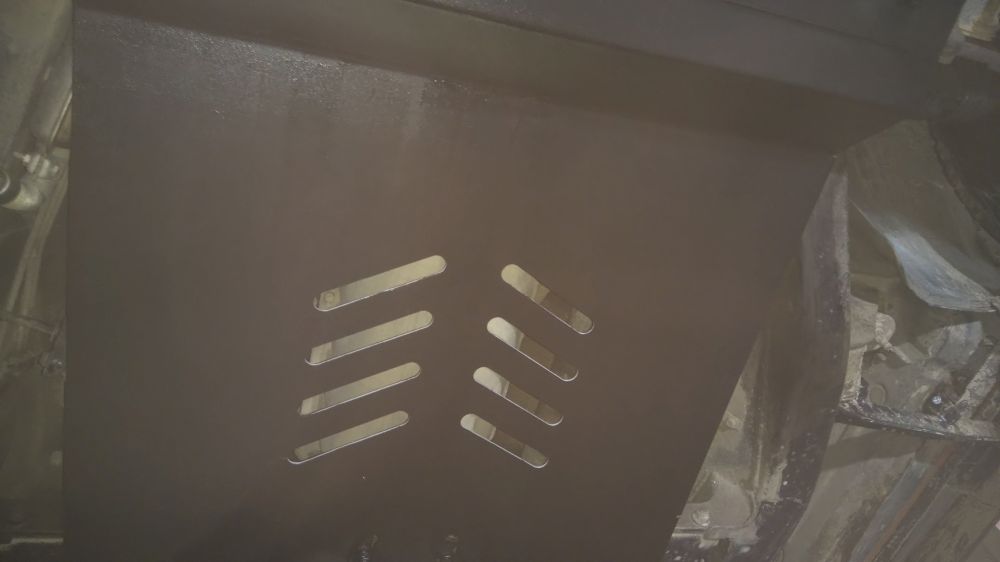

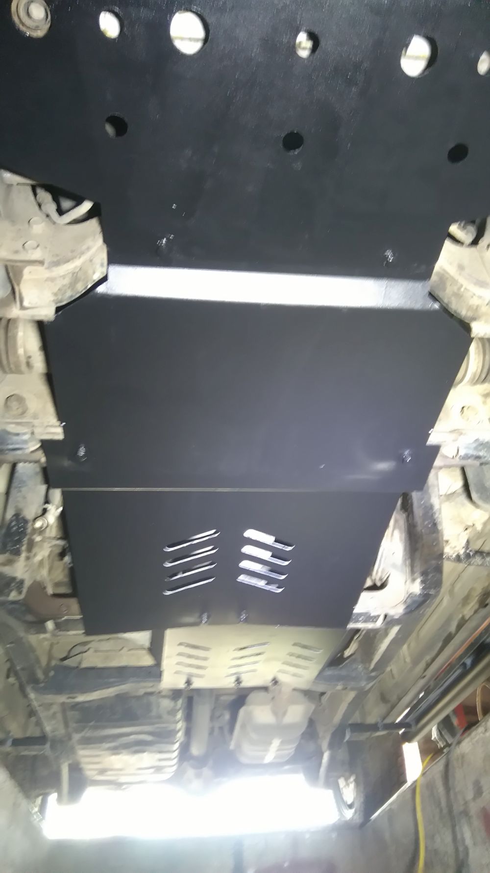

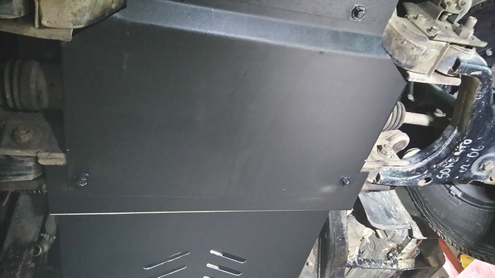

Re: Wykonanie osłon podwozia

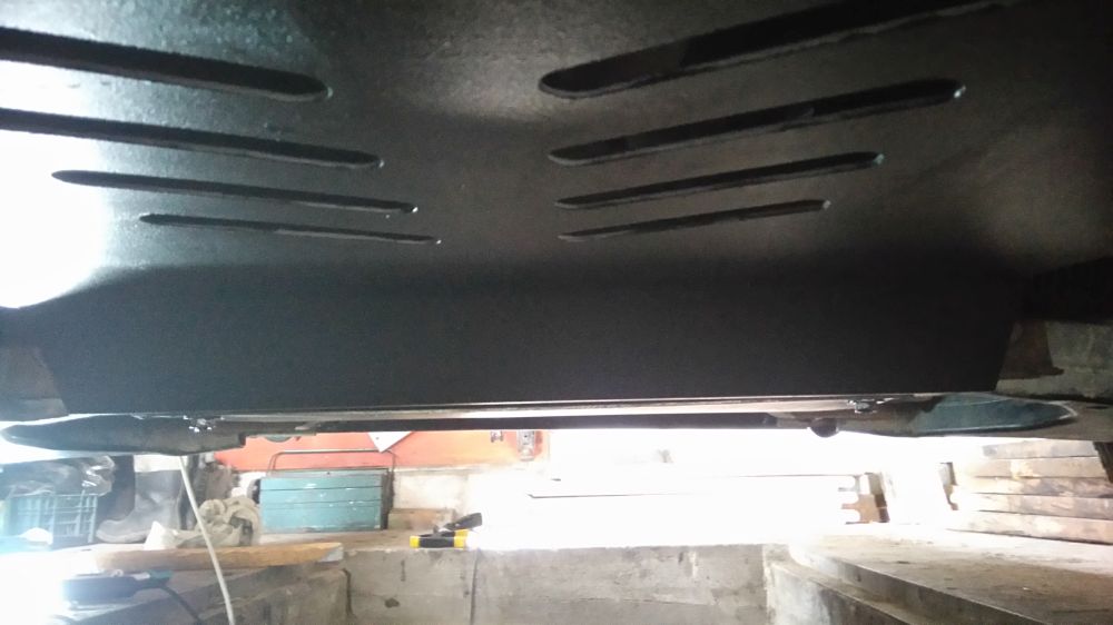

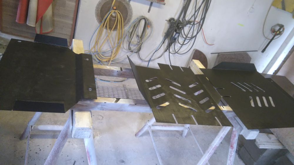

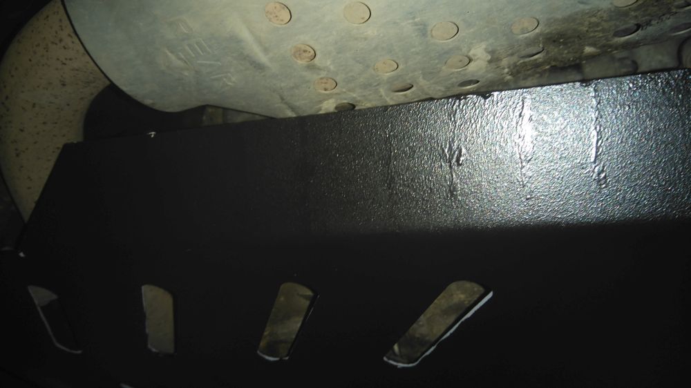

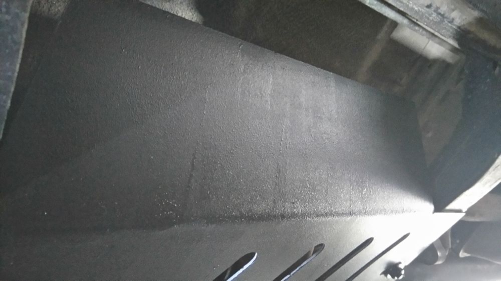

#55 Postautor: sztaba » sobota, 8 października 2016, 14:50
Opancerzenie ,,Sorento I,, Wykonane z blachy o grubości 3 mm.Cięte laserowo CNC i wyginane na prasie numerycznej(wszystkie kąty i wymiary zachowane w pamięci dla chętnych :kwink: )
Zestaw składa się z 4 osłon:
Chłodnica
Silnik
Skrzynia biegów
Reduktor
Całość montowana na fabrycznych otworach w ramie,na specjalnie zrobionych do tego uchwytach(w komplecie z osłonami)
Waga całkowita zestawu to 30 kg.
Osłony wykonane z jednego kawałka blachy(każda oddzielnie)bez żadnych spawów.
Do montażu osłon potrzebujemy dwa klucze nasadowe ,,12,, i ,,17,, ....no i jakiś płyn :beer:
Osłony dostępne dla forumowiczów.
Jeśli ktoś będzie chętny,zapraszam na PW.
Fotki nie najlepszej jakości,ale każdy wie o co chodzi.
Projekt,,osłony,,uważam za zakończony.Dziękuję za uwagę :roftl:
