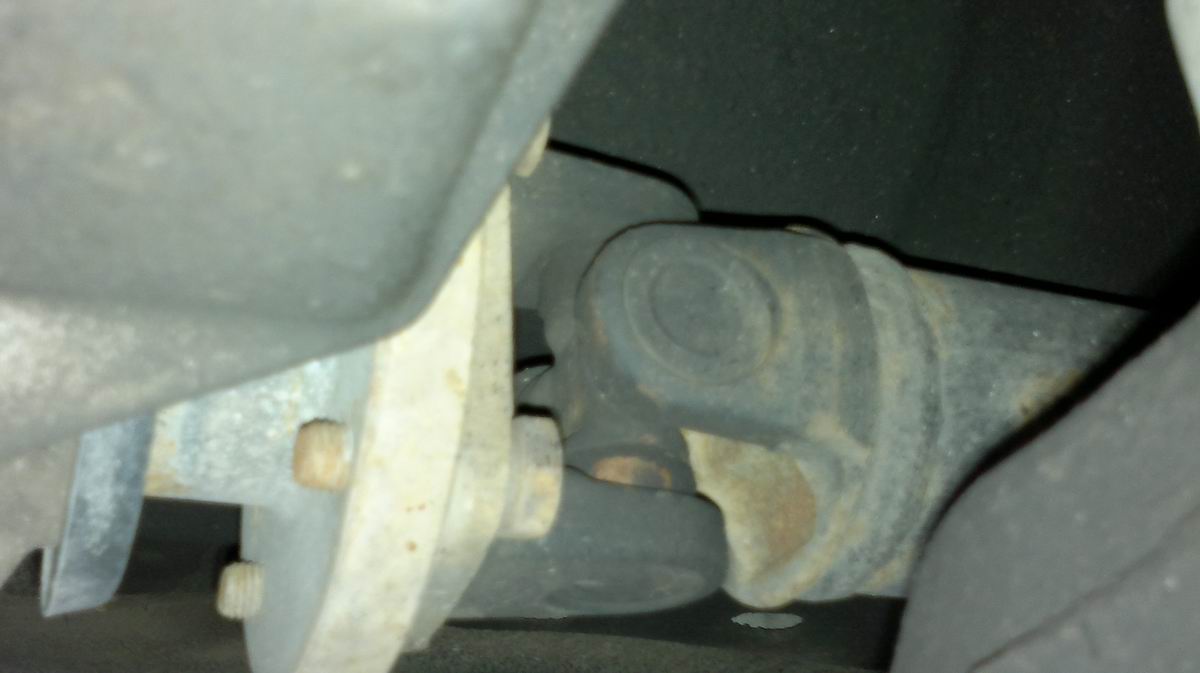

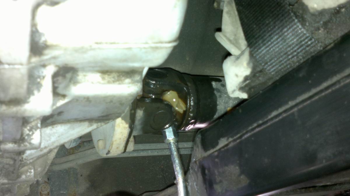

Re: Smarowanie krzyżaków i wałów

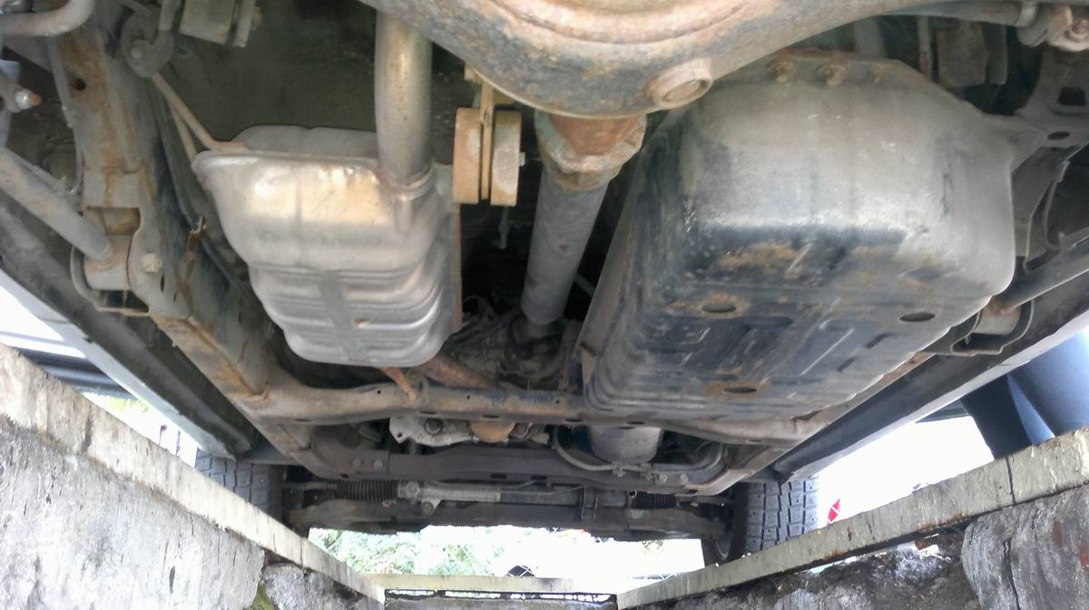

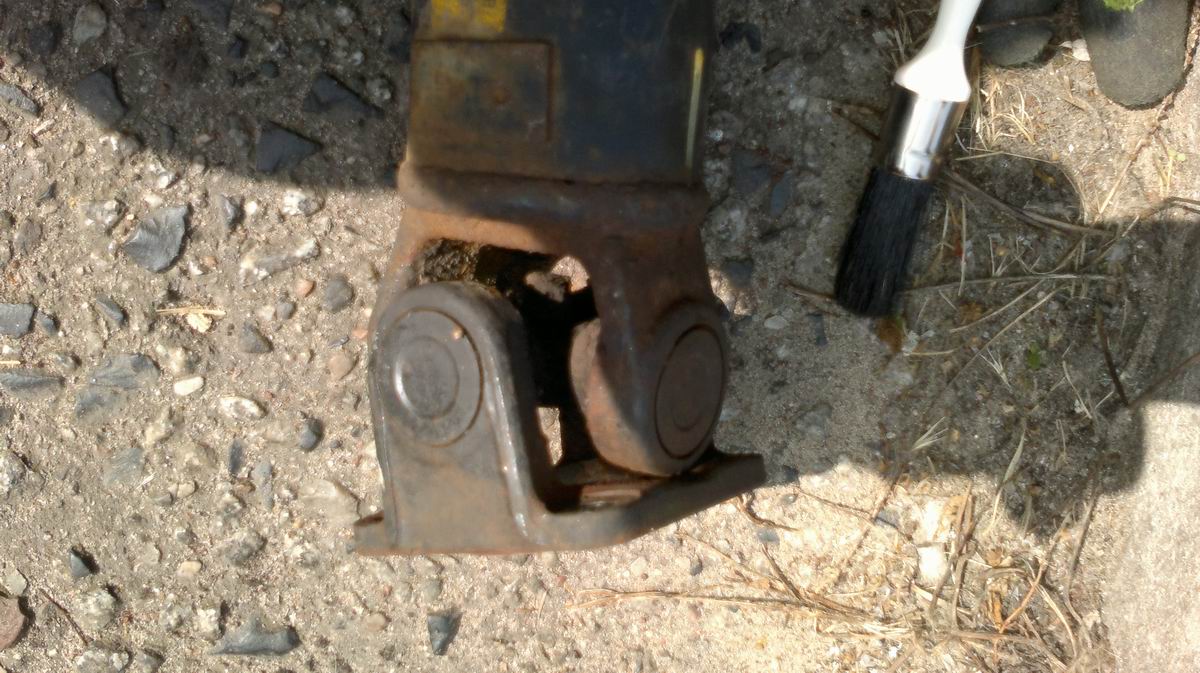

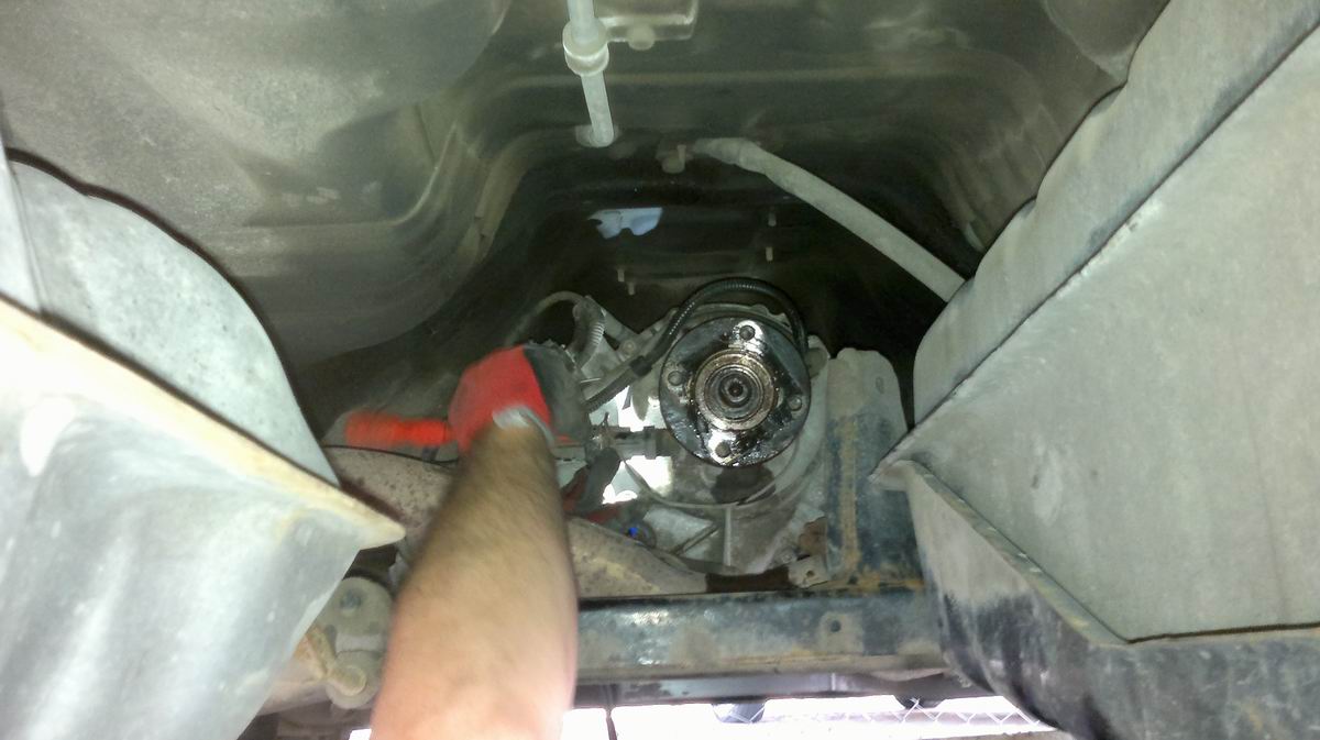

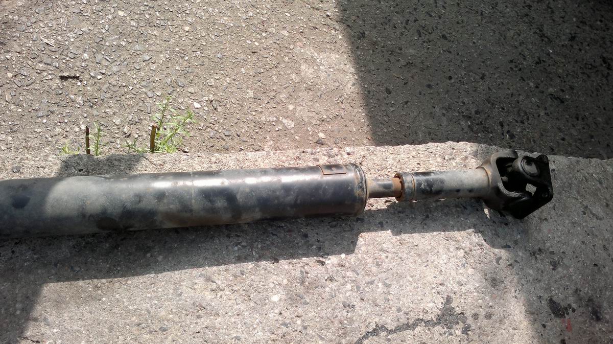

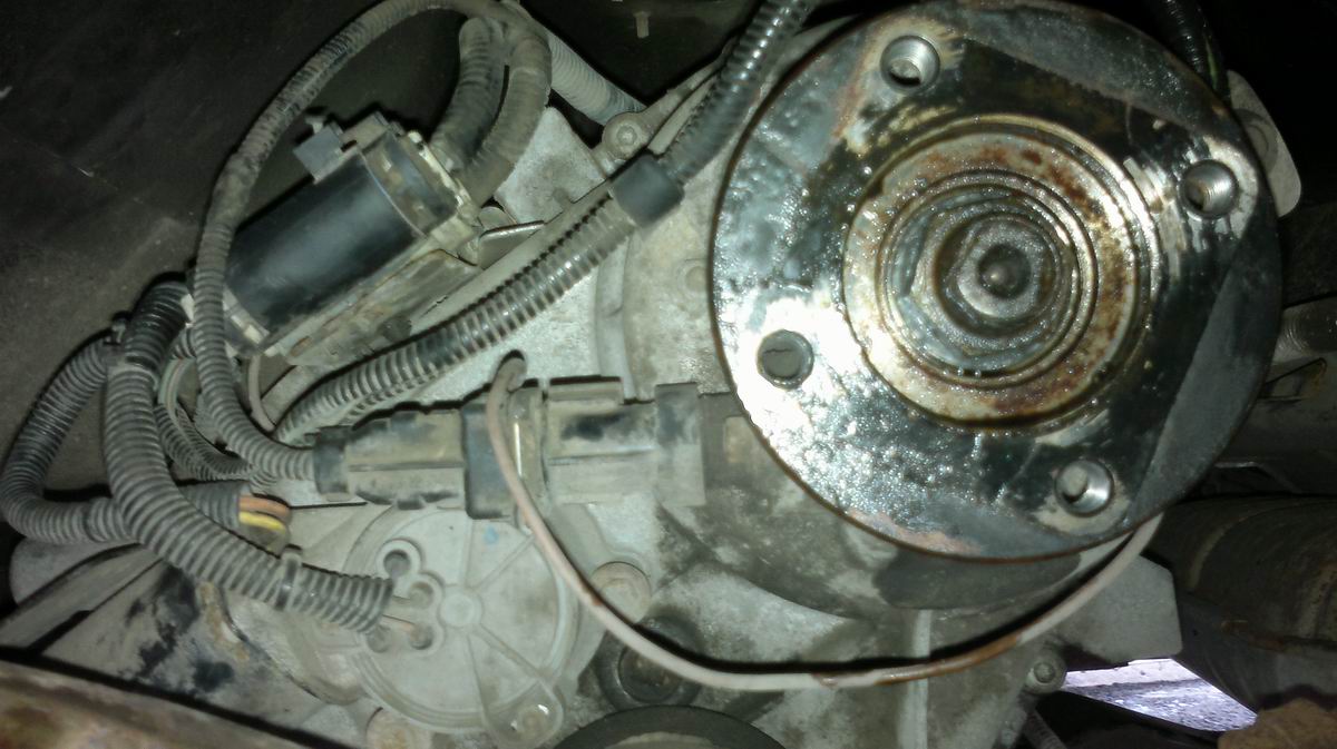

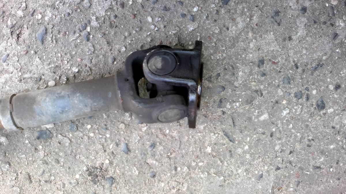

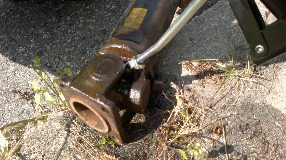

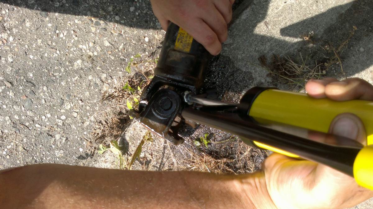

Wały w Kia Sorento to jedna z tych rzeczy o które trzeba zadbać .
Żaden mechanik, który nie zna Sorento nie pomyśli, żeby je nasmarować, ( co ? tam jest jakiś wał
) dopóki mu się nie powie, a zdarza się tak, że sami nie wiemy, że to trzeba robić.
Jeśli to zaniedbamy to czeka nas wydatek tysiąca złotych a wystarczy tylko kilka chwil, aby temu zapobiec.
Pogoda sprzyja, a ponieważ w Warszawie nie mamy własnego warsztatu czy kanału, postanowiliśmy poszukać takiego ulicznego.

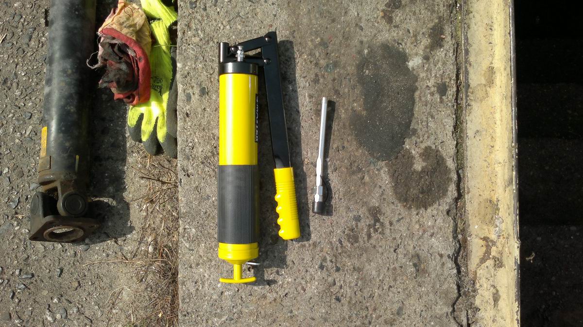

Smarownica nówka sztuka zakupiona, smar jest, parę minut i będzie po robocie , co tam dla nas
Auto pięknie wjechało na kanał, smarownica napełniona , przykładamy ja do kalamitki i..... nic .
Nie chce w ogóle iść.
Wszystko co napompujemy wychodzi bokiem.
Nie ma jak dojść , mam wrażenie , że końcówka jest za duża i nie mogę jej dopasować jak należy

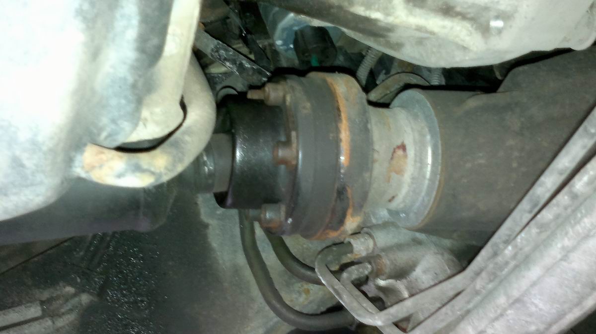

Patrzymy na śruby na wale.
No, nie ma ich za wiele .

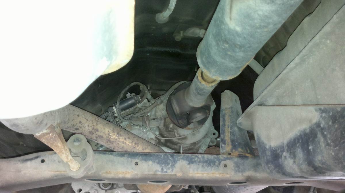

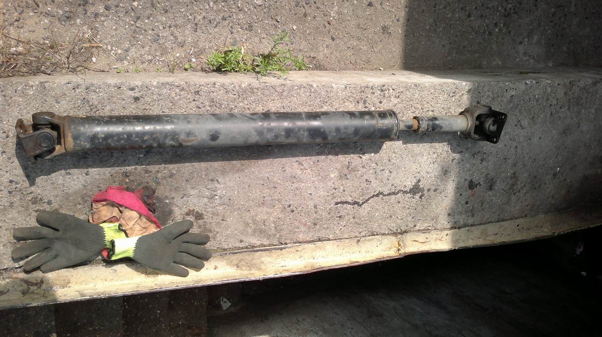

Decyzja, odkręcamy wał.
Psikamy WD40 z każdej strony, chwila przerwy i kręcimy.
Wał wyszedł .
Teraz mamy do niego dostęp z każdej strony.

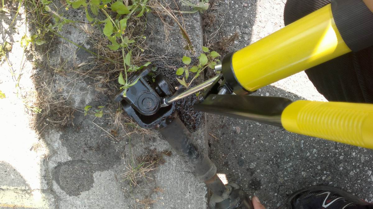

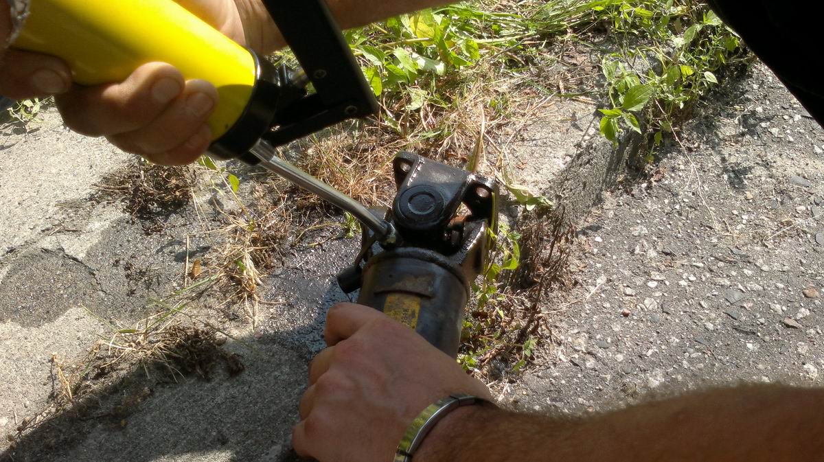

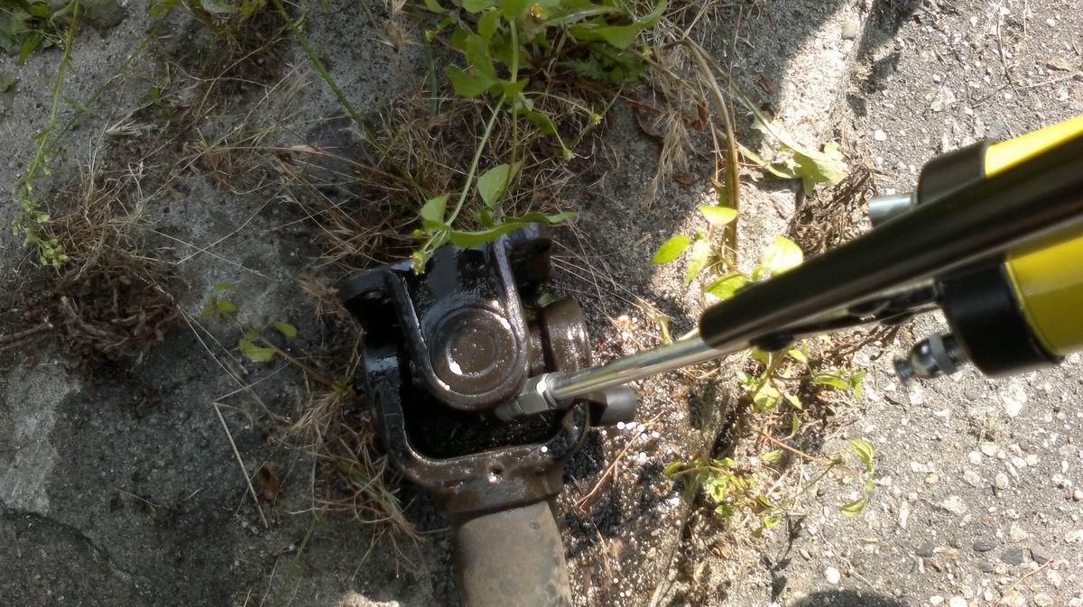

Na siłę dociskamy końcówkę smarownicy do kalamitki, naciskamy we dwoje mocno i po chwili na zewnątrz wytrysnął czarny smar.
Pchamy go jeszcze tak długo, aż zaczął w końcu zaczął wychodzić biały.
Teraz pozostało tylko przykręcić z powrotem wał .
Może da się to zrobić łatwiej, ale my mieliśmy taką smarownicę, że końcówka była trochę za gruba, może są inne, bardziej pasujące ale w Castoramie kupiliśmy pierwszą z brzegu, a może wszystkie takie są, nie wiem.
W każdym bądź razie podczas następnego przeglądu czy wymiany klocków każcie swojemu mechanikowi nasmarować wały
albo zróbcie to sami.
