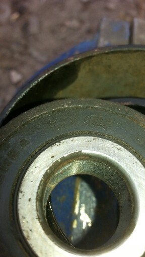

Wielki dzień dziś wymieniam! Przy przebiegu 240080km
Re: Naprawa rolek paska wielorowkowego
Ale co wymieniasz ?
Alien 125 to można pospawać . Powinieneś podłożyć tulejkę i wyciskać na prasie .
Jak w temacie. Pasek i łożyska doczekały się. Obawiałem się iż może ten nowy już zparciał ...
Wyjmowałem górną część osłony chłodnicy, oba górne węże od niej i wykreciłem wiatrak.
Metoda zamrażalnik i piekarnik zadziałała idealnie, miałem jeszcze ochotę wiatrak do zmywarki wrzucić.
Łożyska chyba oryginalne = pierwszy montaż.
- 20190705_172357-288x512.jpg (34.84 KiB) Przejrzano 1289 razy

Marek, pospawane i przerobione na 2 standardowe łożyska. Trochę było rzeźby, ale działa już ponad pół roku. Niestety prasy się jeszcze nie dorobiłem
To bardzo dobrze , nie z prasą , tylko z uchem i z łożyskiem .
