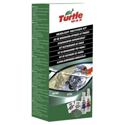

Ja swoje lampy czyściłem ponad rok temu. Użyłem części TAKIEGO zestawu. Moje lampy były w górnej części pożółkłe. To zeszło i teraz po ponad roku żółtego nie ma ale należy proces powtórzyć, bo matowieją.
