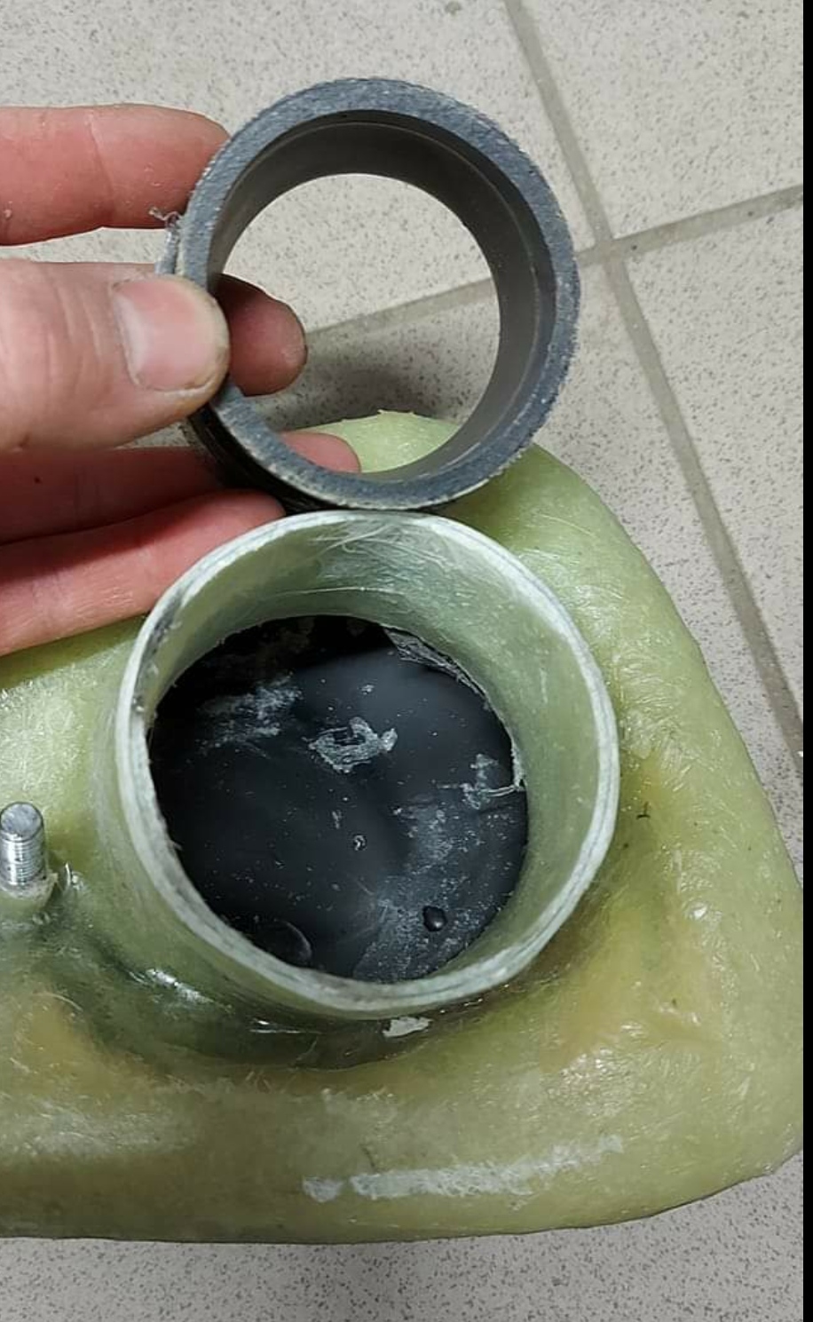

Jest sposób jakiś by snorkel był cichszy podczas jazdy?
Re: Montaż snorkela w Kia Sorento I
#32 Postautor: Andrzej » poniedziałek, 31 maja 2021, 15:49
Tak. Trzeba zwiększyć średnicę rury z fi50 na fi75 .
Wszystko przez za mały otwór dolotowy.

Tu jest pokazana różnica między otworami.

Witam
Snorkel dzisiaj dojechał. Ale się nie spodziewałem że to elastyczne połączenie jest zrobione z gównolitu.... :hmm: Parę razy wygiąłem przymierzając do auta i już w jednym miejscu trzasło..... :jaw: :jaw: :jaw:. Koledzy robiliście połączenie z kanalizacyjnej PCV PP czy z jakiejś innej? Bo z kanalizacyjnych jakby się udało to uszczelnione byłoby super.
#44 Postautor: Mucha » wtorek, 3 sierpnia 2021, 22:03
Kupujesz kolano redukcyjne na allegro że snorkla na fi75 i reszta idzie w kibelrure

#45 Postautor: madmans1 » czwartek, 5 sierpnia 2021, 21:26
Drążę dalej temat bo po dokładnym obejrzeniu nabytku mam wątpliwości.... Czy podczas jazdy w ulewnym deszczu nie zaciąga wody? W środku jest pusty i nie ma żadnych odprowadzeń wody. Nigdy nie miałem takiego wlotu ale wydawało mi się że budowa powinna uniemożliwić dostanie się wody o ile wlot znajduje się ponad jej powierzchnią. Czy Ci którzy korzystają nie mają problemów z jazdą podczas ulewy? Chyba trzeba by jeszcze filtr cyklonowy dokupić..... I jeszcze zauważyłem że śuby montażowe są ustawione ukośnie. Czy nie sprawia to problemów przy montażu(większe otwory) ? Czy antena ma miejsce żeby się wysunąć?
