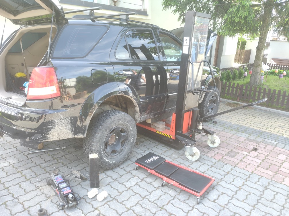

Rób lift będziesz miał łatwiej się tam dostać.
a tak na poważnie to mogę Ci teraz potwierdzić że jak masz czym to możesz sobie najpierw jeden bok później drugi spokojnie podnieść z 10cm do góry. Mogę Ci nawet napisać co odkręcić a nie ma tego wiele

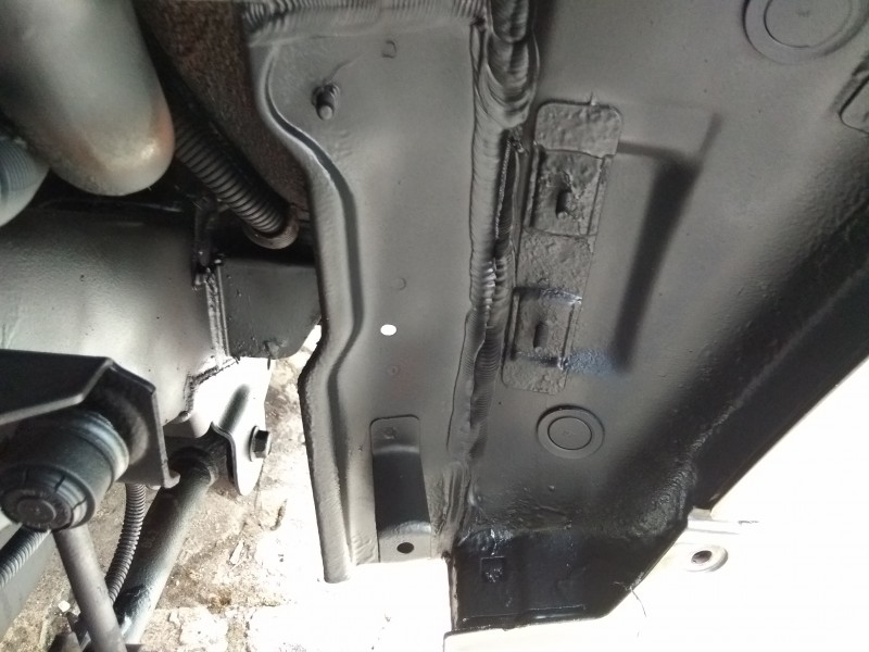

Koledzy, potrzebuje fotki tylnego nadkola, konkretnie wnęki tylnej osi po wymontowaniu plastiku, aparat jakby położony na osi (tarczy hamulcowej) skierowany do przodu. Chodzi mi o mocowania, uchwyty nadkoli, plastikowego progu. Utknąłem z tematem,
Z góry dzięki.
Z góry dzięki.

Takie cuś?
- gegwe.jpeg (88.66 KiB) Przejrzano 4144 razy

Super! Dzięki.
Ale ładnie tam u Ciebie!

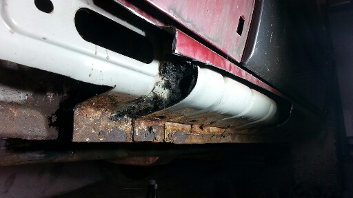

Rozprułem wszystkie blachy do podłogi. Próg w niektórych miejscach składa się z 4 formatek - zdaje się że bez ramy to też by jeździło!
Doginam, rzeźbię.
Materiał - blacha czarna 1mm (choć niektóre oryginalnie są 0,7), tych cienszych nie umiem spawać.
Elementy odtłuszczane, malowane epoksydem. Jeśli stare - tylko z rdzawym nalotem to po oczyszczeniu Troton Rust Filler potem Corizon (2 warstwy) + epoksyd + baranek.
Spawanie otworowe - zabezpieczane Forhem miedzowym. Niektóre powierzchnie cynowane (otwory pod korki gumowe). Trochę elastycznej masy uszczelniającej.
Zapomniałem o jednym odpływie z progu - ale już za późno.
Nie będzie otworów na plastikowe listwy progowe - po pierwsze ruda tamtędy włazi, po drugie nie mam czym wyciąć prostokątnych otworów (chyba że dremelem), po trzecie spora część mocowań została uszkodzona - będzie klej do szyb.
Fotki z rozbiórki. Widać tam piankę/gombke - w jej miejscu najbardziej zgniła blacha - na całym jej obwodzie. Teraz jej nie będzie, po co ją dawali? Wygłuszenie?
