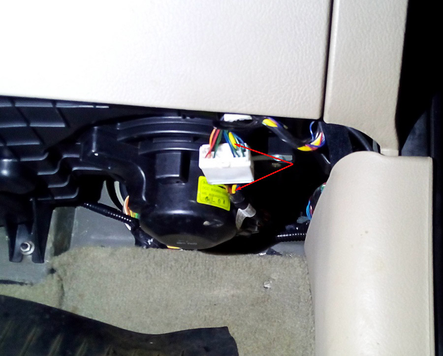

ad.1 USELa można przełączać w czasie jazdy bez sprzęgła (zaleca się poniżej 80 km/h)
ad. 2,3,4 USEL i fabryczny przełącznik napędów są niezależne i można ustawiać je w dowolnych kombinacjach:
USEL poz. I + AUTO- napęd bez reduktora tylko na tył
USEL poz. 0 + AUTO- napęd bez reduktora, ustawienie fabryczne, napęd na przód dołączany automatycznie
USEL poz. II + AUTO- napęd bez reduktora, przód i tył spięty "na sztywno"
USEL poz. I + LOW- napęd z reduktorem tylko na tył
USEL poz. 0 + LOW- napęd z reduktorem, ustawienie fabryczne, przód dopięty na ok. 80%
USEL poz. II + LOW- napęd z reduktorem, przód i tył spięty "na sztywno"
Przy przełączaniu na LOW USEL może być w dowolnym położeniu.
Zasilanie USELa jest po drugim zapłonie- wtedy gdy zapalają się kontrolki.
Jeżeli wygodniej Tobie poprowadzić zasilanie od strony pasażera, to możesz wpiąć się w gruby, żółty przewód idący do silnika dmuchawy pod schowkiem pasażera.
PRZEWÓD DMUCHAWY.JPG (141.54 KiB) Przejrzano 4980 razy

Dziękuję Farmer za kompleksową i przejrzystą odpowiedz. Co do montażu, u mnie wszystko jest odwrotnie z uwagi na lewostronny ruch, ale i też mam własną koncepcję, która z montażem zatrzyma się tylko po jednej stronie. W moim przed lifcie schowek od strony pasażera demontuje się w parę sekund, przestrzeni za nim dużo, a i z przełącznikiem do USELa i kontrolką celuję w rejony wyświetlacza zegarka, trzymało mnie jedynie zasilanie, ale i tu dzięki Tobie problem się rozwiązał. Dziś mam nieco zagoniony dzień, ale jednak podkusiło mnie zaglądnąć tam i wygląda to u mnie tak
Ta najniżej położona kostka jest bogatsza w ilość przewodów, ale te najistotniejsze chyba są takie same. Zaznaczyłem ten, który zamierzam przeciąć, czy możesz potwierdzić czy to ten ?

Z tego, co widzę to dobry przewód (żółty, wyraźnie grubszy od innych). Ten żółty przy dmuchawie tez może być.

U mnie jest grubszy niż pozostałe przewody. Sprawdź może próbnikiem albo miernikiem, czy pojawia się na nim napięcie po włączeniu zapłonu. Albo wepnij się w ten żółty bezpośrednio przy dmuchawie.

My się chyba nie rozumiemy, z tym zasilaniem dam sobie radę, do dmuchawy idą dwa grube, jednakowe przewody i to sobie pomierzę, mnie bardziej chodzi o przewód, który się przecina (żółty) opisany jako połączenie do TCCU i do EM

Aaaa... to było tak od razu... :lol: . Tak to ten żółty przewód obok podwójnego zielono-pomarańczowego.

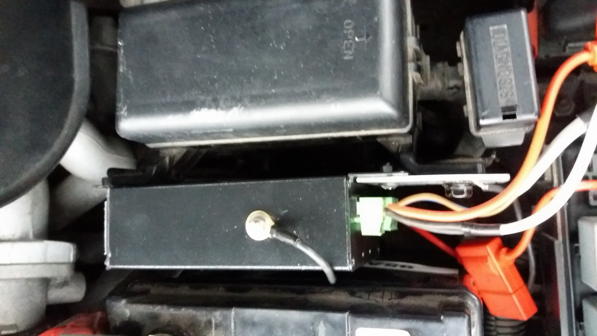

Cześć ja wczoraj zamontowałem moją wersję.
Inną ponieważ jak niektórzy wiedzą mam troszkę naszmoncone w napędzie i musiałem zasilić jeszcze pompkę zasilającą siłownik przedniego mostu.
Mój sterownik będzie ewoluował ponieważ po nowym roku mam zamiar się pozbyć felernego mostu i wtedy zrobię układ taki jak wszyscy.
Mój sterownik zamontowałem pod maską obok akumulatora i zasiliłem ze skrzynki bezpieczników (oczywiście po zapłonie) .
Chciałem mieć wszystko na wierzchu i łatwo dostępne dlatego pod maską.
Dzisiaj rano w Lublinie była piękna gołoledz więc było jak przetestować działanie. Wszystko działa ok ;)

Przez tę pompkę miałeś trochę więcej komplikacji. Najważniejsze, że działa jak należy. Dobra robota :ok: .
