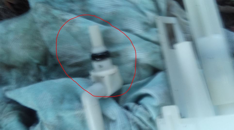

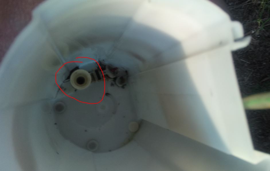

Cześć,
Mam pytanie powiązane z tematem.
Ostatnio podczas czyszczenia filtra w baku zauważyłem ciekawą rzecz. Króciec od powrotu został przypięty odwrotnie (tak żeby nie trafiał w otworek w osłonie)
Coś czuję, że tak być nie powinno. Czy ma ktoś pomysł czym to mogło być spowodowane (obrócenie króćca) i czy może mieć jakiś negatywny wpływ na mój samochodzik?
Dodam, że zostawiłem jak było
skoro to powrót to jakie znaczenie ma czy wraca bezpośrednio do baku czy poprzez to gniazdo. Pomyślałem, że może coś tam jest zatkane i dlatego zostało obrócone.
P.S. Przepraszam za nieostre zdjęcie, kiedy robiłem nie zauważyłem tego...
skoro to powrót to jakie znaczenie ma czy wraca bezpośrednio do baku czy poprzez to gniazdo. Pomyślałem, że może coś tam jest zatkane i dlatego zostało obrócone.P.S. Przepraszam za nieostre zdjęcie, kiedy robiłem nie zauważyłem tego...

Re: Oczyszczenie filtra w baku
Ta uszczelka służy do blokowania wypływu paliwa ze zbiornikczka. Bez tego uszczelnienia silnik gaśnie "po ruszeniu ze świateł", jak było u Admina.

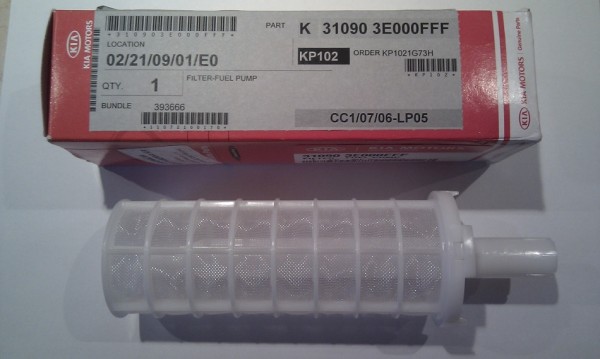

Re: Wymiana filterka pompy paliwa
Adasko555 pisze:Dzięki pomocy huntera nabyłem ten piękny filerek
Dobry wieczór, jako wytrawny specjalista od odgrzewania kotleta chciałbym zapytać czy ktoś wie, gdzie mogę zakupić taki filtr? Lokalne sklepy ani rusz, gość w serwisie Kia Toruń nie bardzo miał pojęcie, później stwierdził że katalog pokazuje mu 3 różne, ale nie może zamówić, bo jeśli wezmę jeden to nie może zwrócić dwóch pozostałych... Z góry dziękuję za wszelkie informacje
2007 - 2,5 170KM - automat.
ŚWIERQ . Na allegro na pewno tego nie znajdziesz. Szukaj po tym numerze w serwisie.
