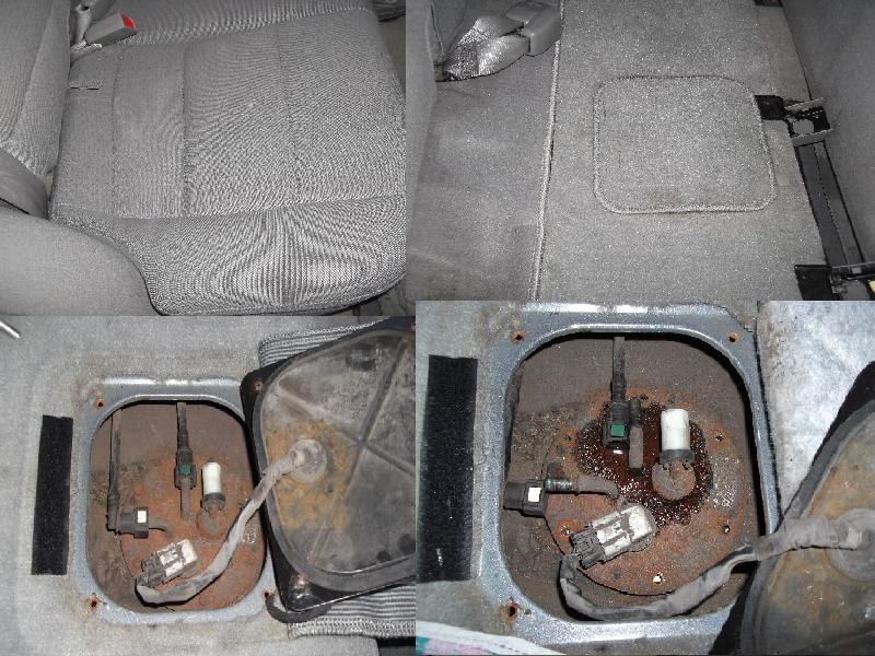

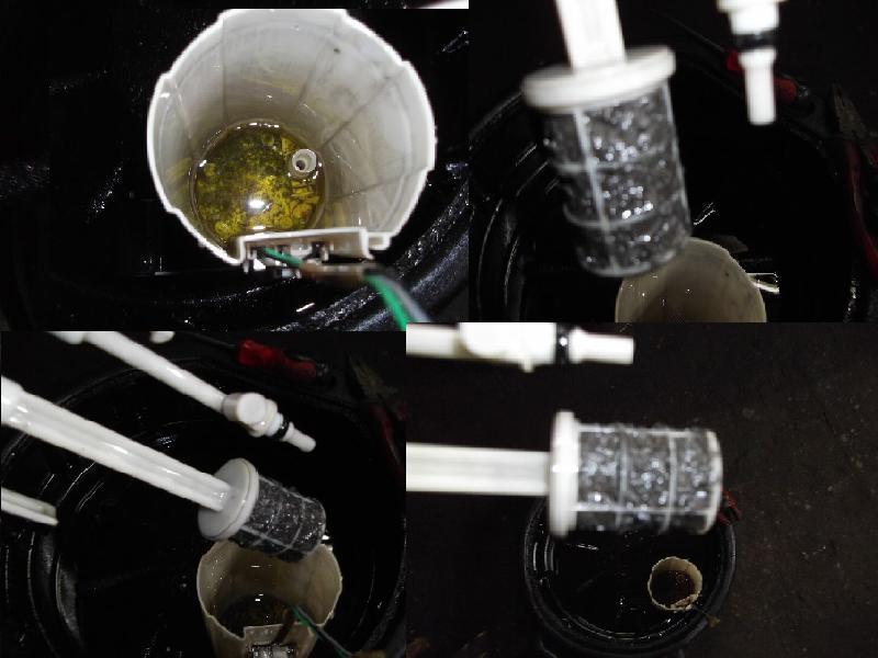

Dzisiejsze przedzimowe czyszczenie filtra, poprzednio było czyszczone w wakacje. Nazbierało się więcej bo celowo przez weekend jeździłem na rezerwie.
bak 1.JPG (108.79 KiB) Przejrzano 4761 razy
bak 2.JPG (51.08 KiB) Przejrzano 4761 razy
