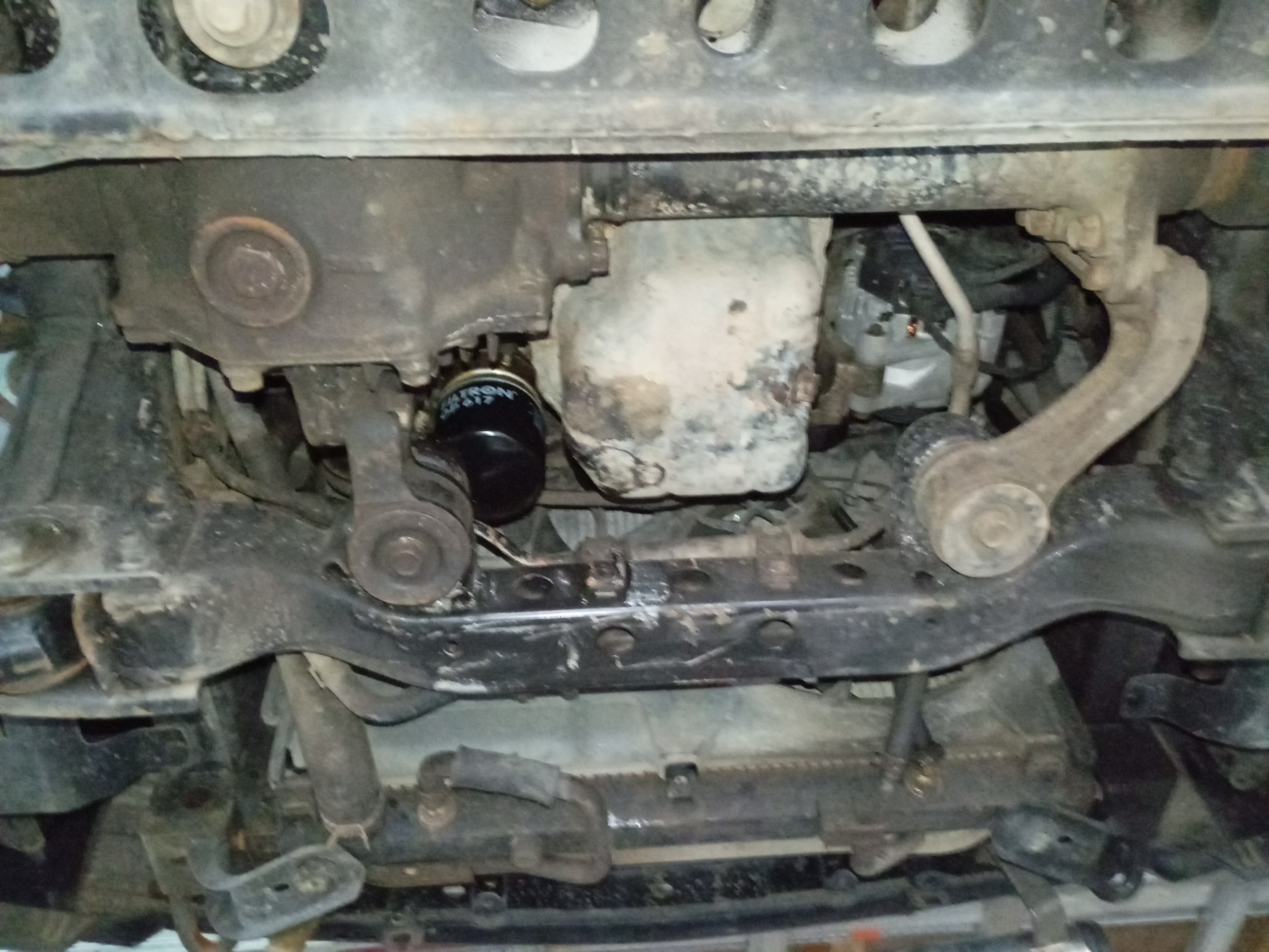

Minęło 7 miesięcy odkąd jeżdżę kijanką. W tym czasie zrobiłem niecałe 18 tys km. Problem z uszczelką pod głowicą "rozwiązałem" dodatkowym otworem w termostacie. Na tym patencie zrobiłem ok 10 tys km i jak na razie wszystko ok. Temperatura między 90 a 100, płynu nie ubywa, trochę pary leci z wydechu, ale w autach z LPG to raczej normalne. Nie ruszam tego, druciarstwo ale działa.
Z rzeczy do zrobienia to mikro nieszczelność w klimatyzacji i wyłączające się LPG podczas dużych upałów. Będę z tym walczył, ale lato jest jakie jest to na razie mi to nie przeszkadza.

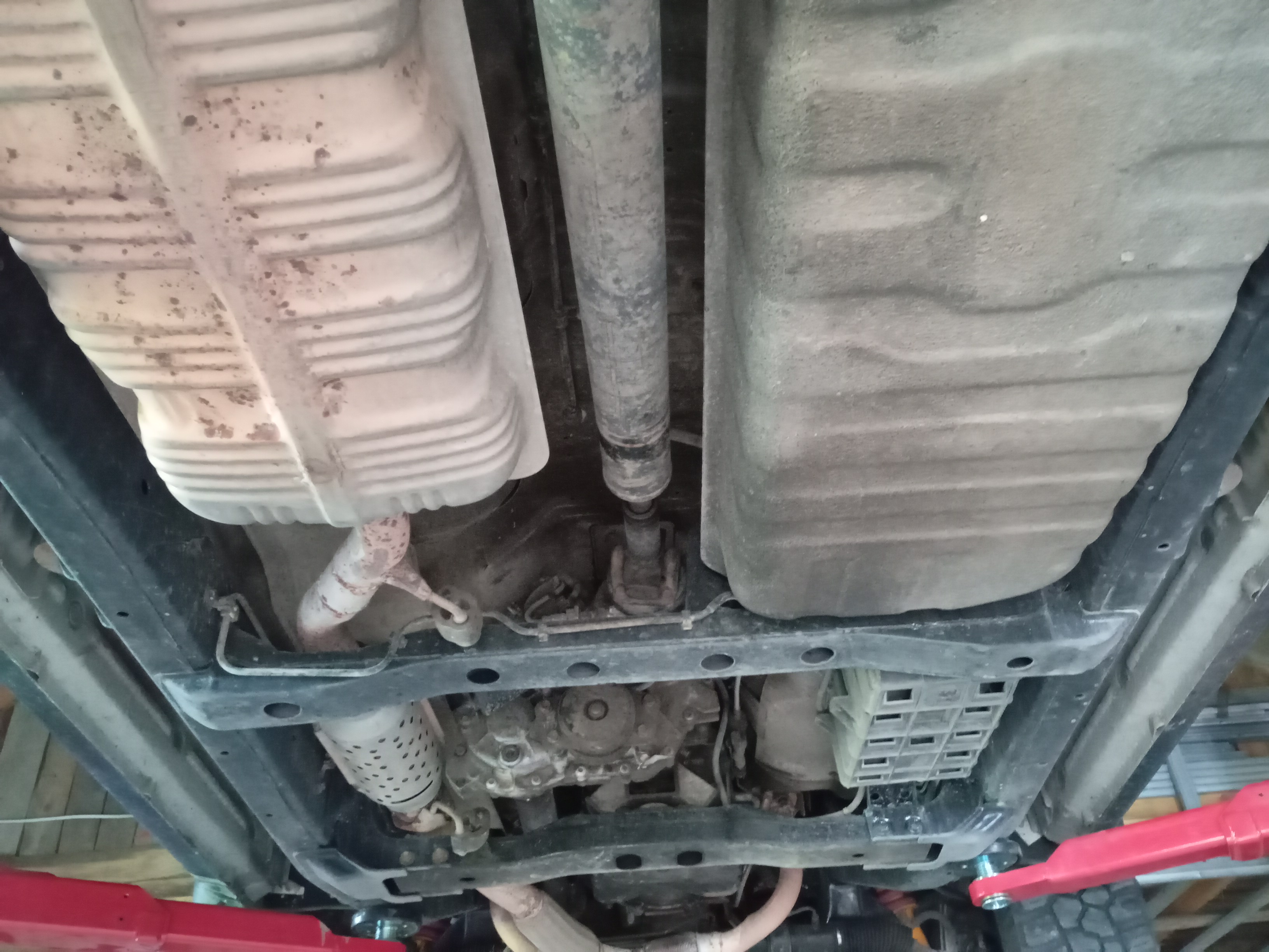

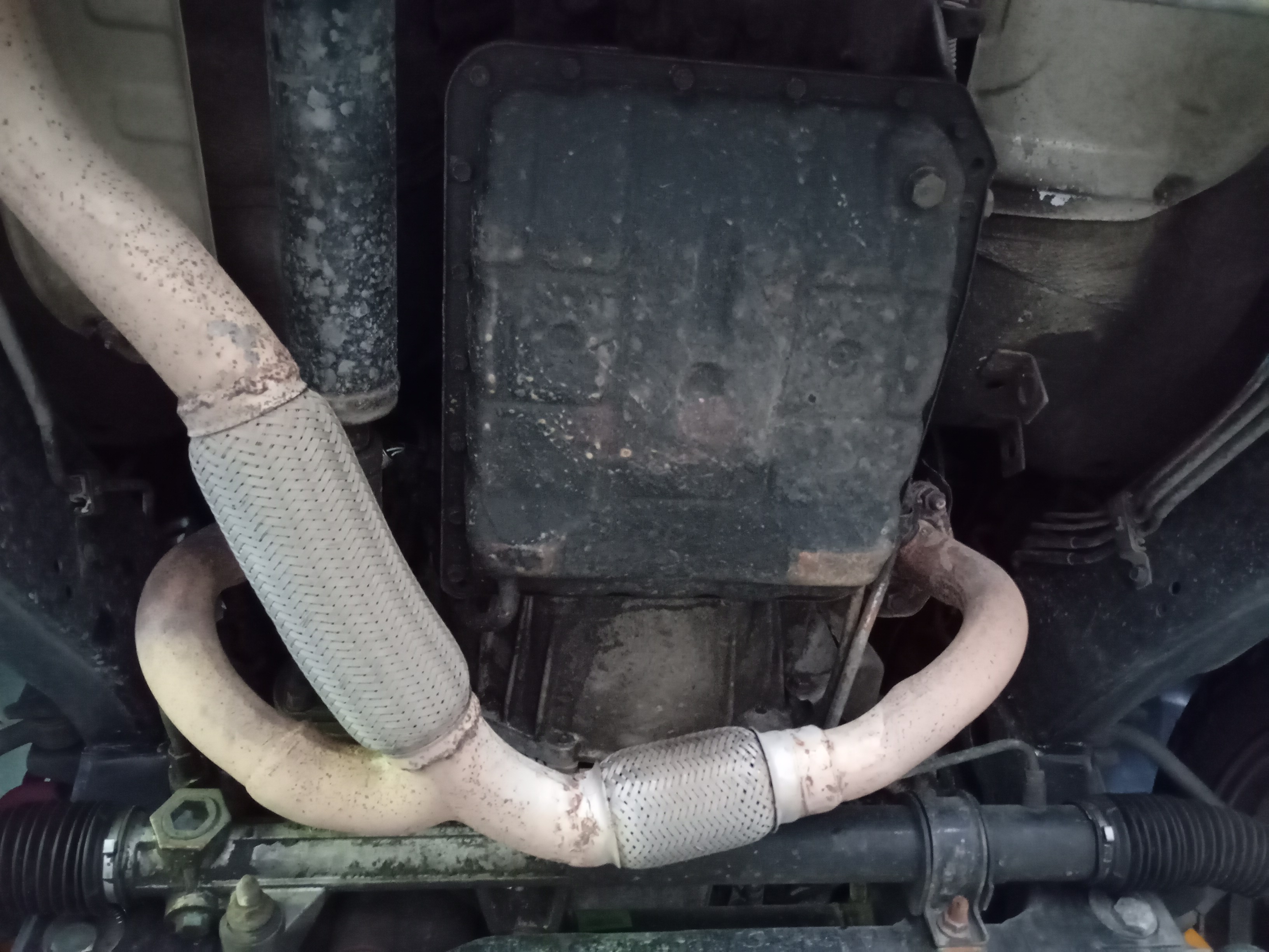

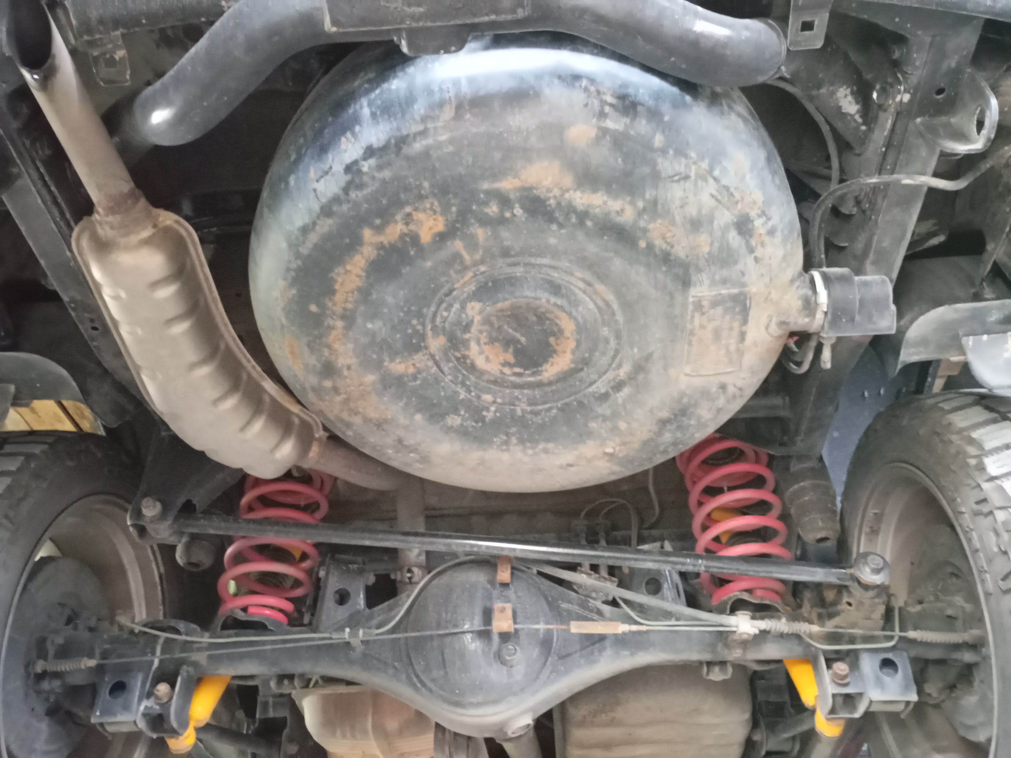

Dzisiaj zeobiłem serwis olejowy, przejrzałem sorcie od spodu. Jest ok, suchy jak pieprz, parę zaprawek z farby tylko muszę zrobić.

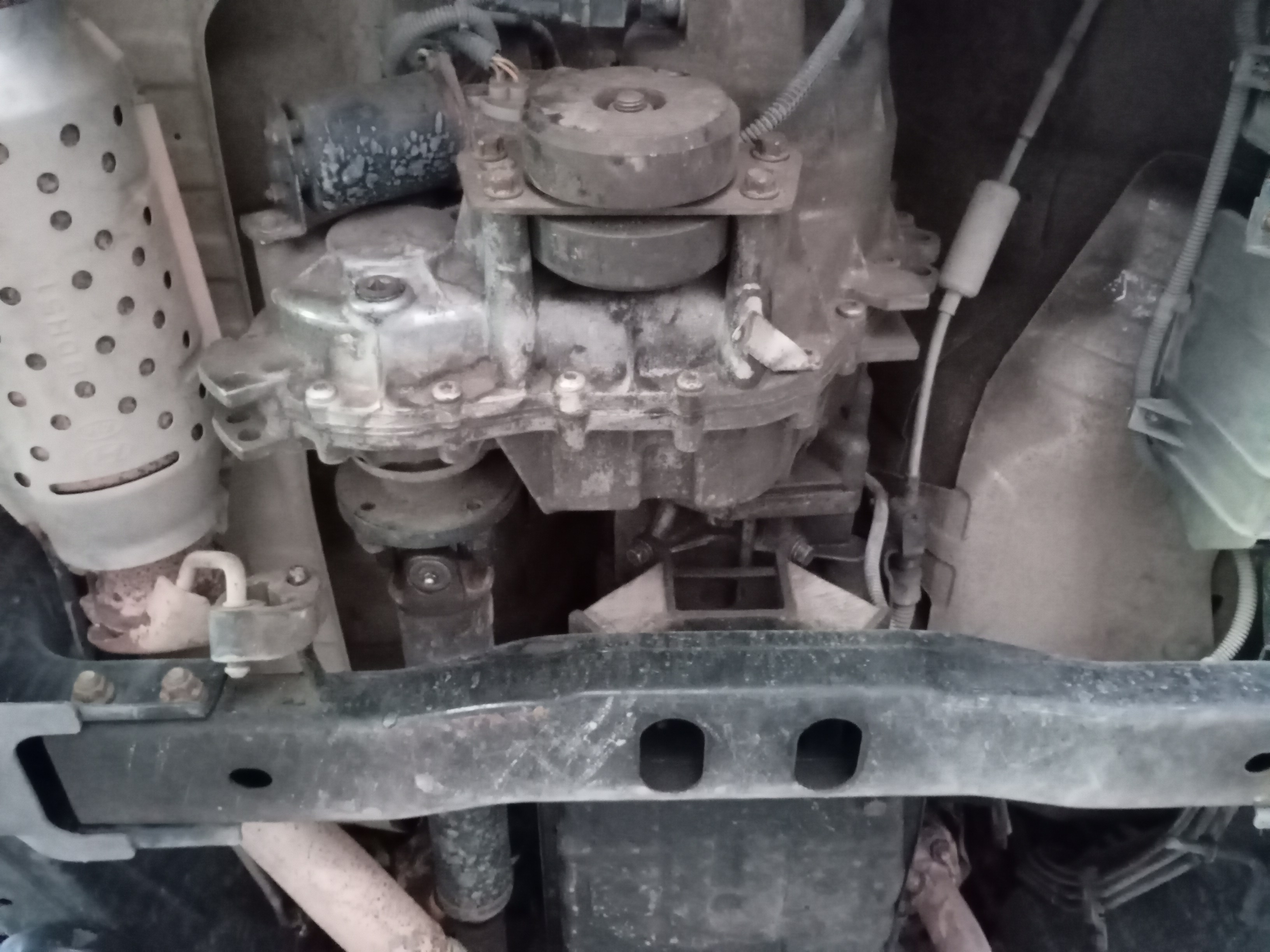

Jeszcze jedno co mnie bardzo irytuje. Na wolnych obrotach drży mi silnik, jakby wypadanie zapłonu, ale błędu brak. Nie wiem, poduszki? Konwerter? Niby po regeneracji, posprawdzam i postaram się to wyeliminować.

Autko wygląda naprawdę przyzwoicie. Suche od spodu, i zadbane, więc nie ma co szukać dziury w całym. Możesz śmiało śmigać w dłuższą trasę. Co do telepania silnikiem nie wiele doradzę. Zbyt skromny opis....

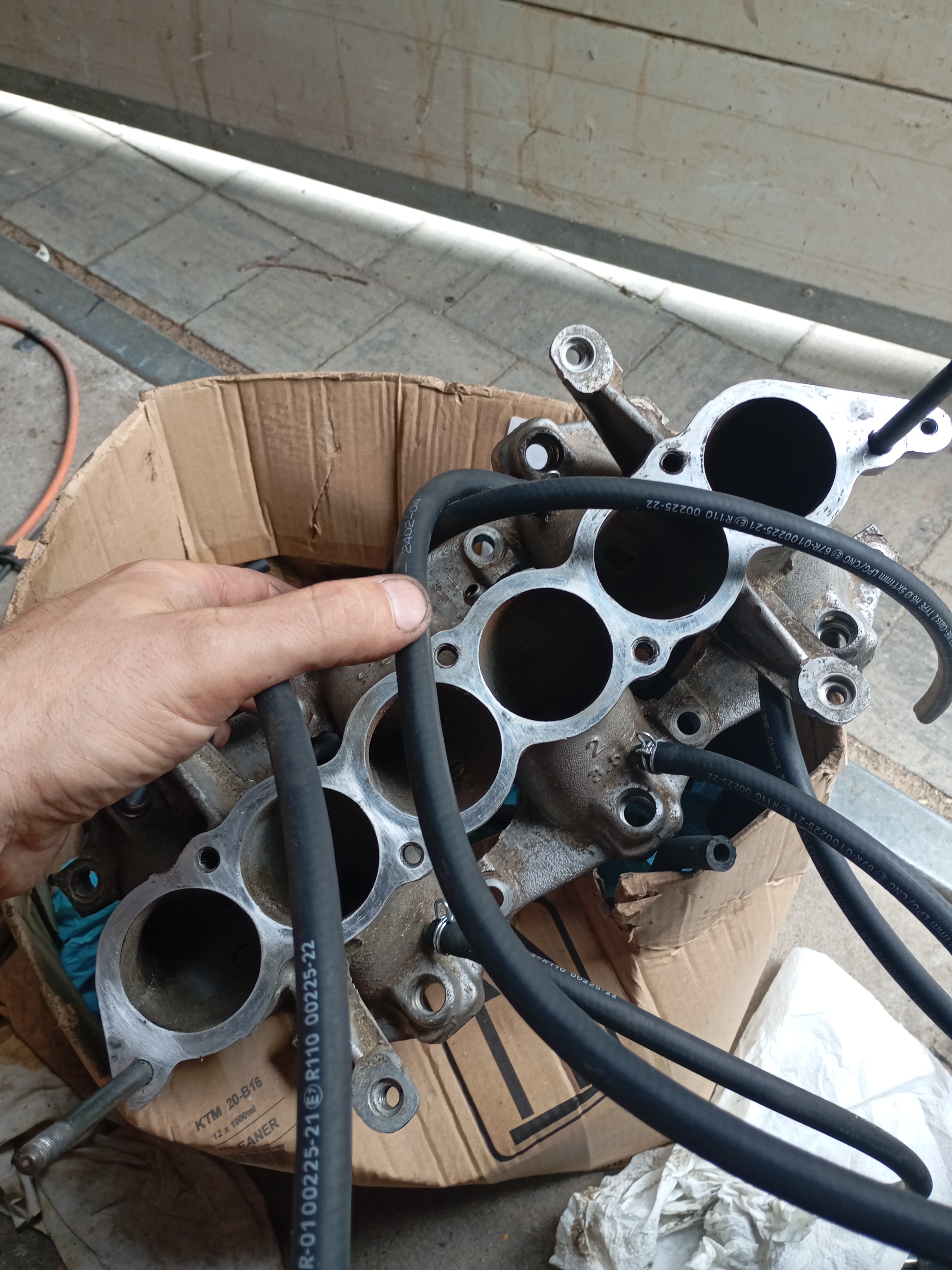

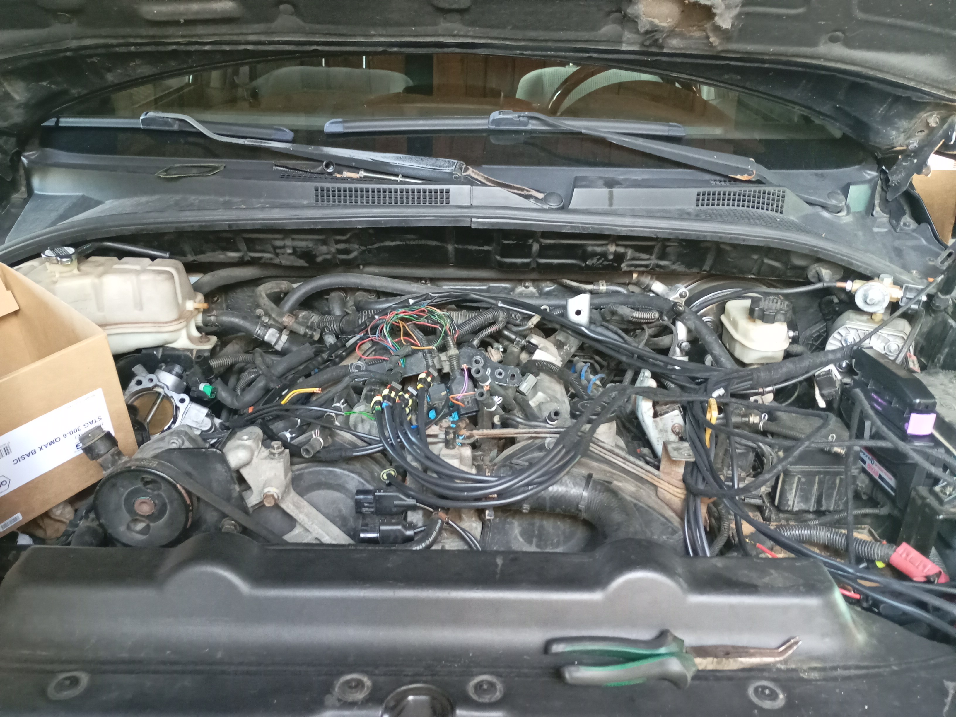

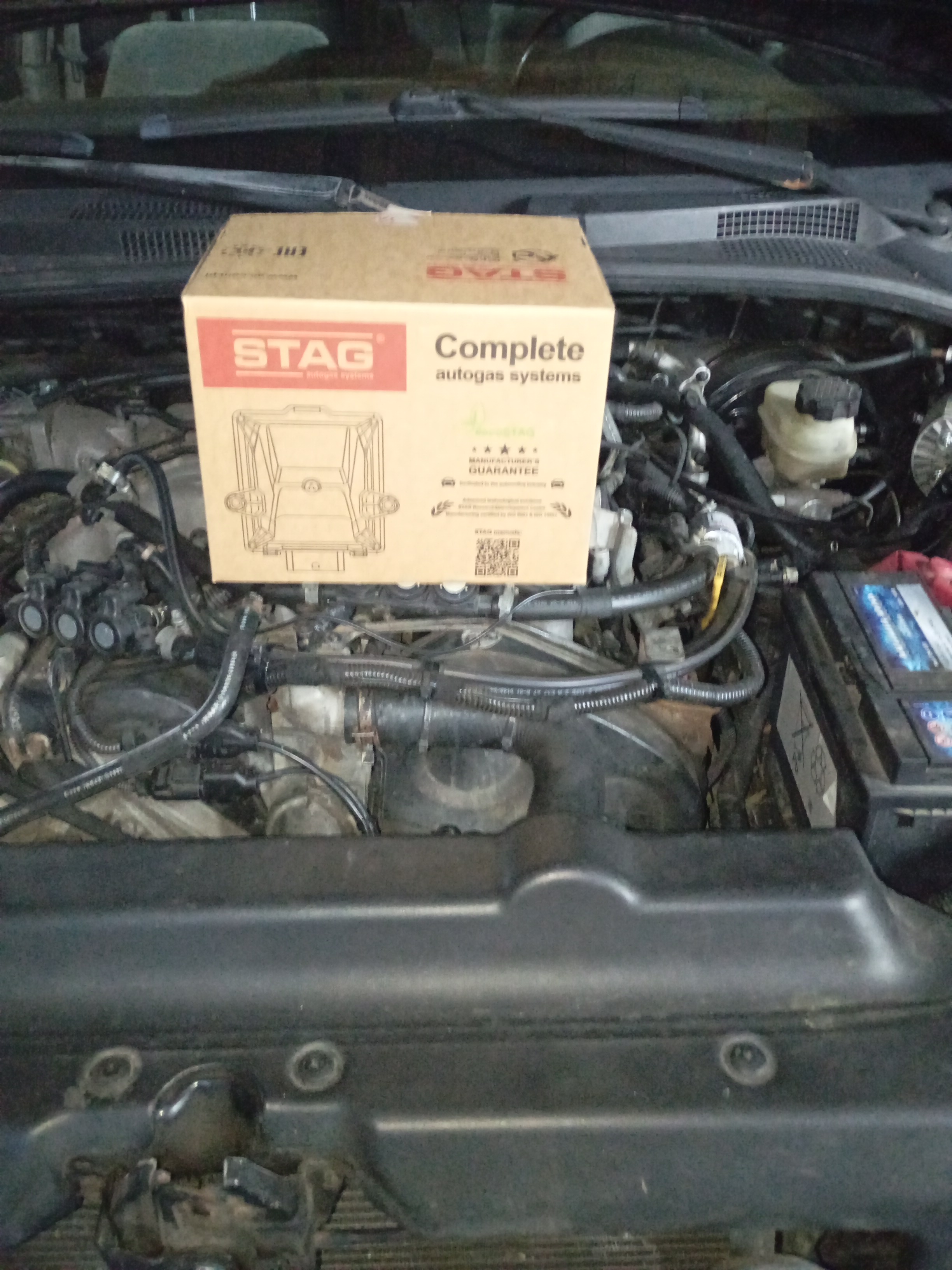

To lecimy z wymianą kabelków od LPG. Trochę kombinacji będzie żeby to wszystko ładnie poukładać.
Zrzucenie kolektora zajęło mi 20 min, kiedyś 2 godziny. Do wprawy człowiek dochodzi :roftl:

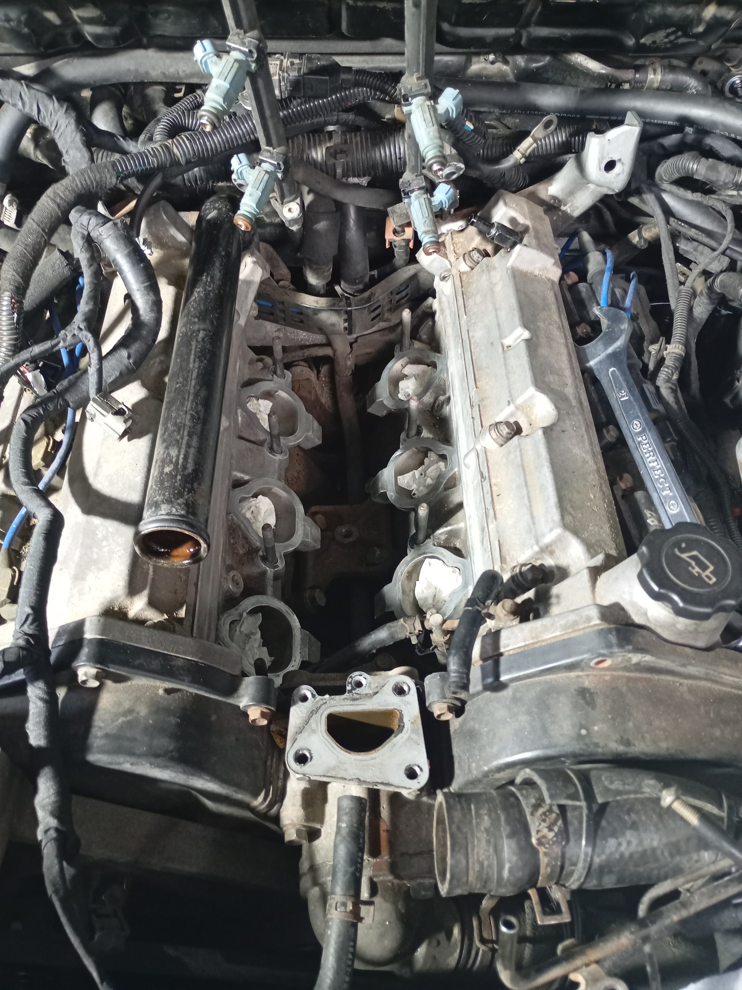

Wymiana okablowania LPG to nic strasznego, jak już wszystko rozbierzemy to ułożenie przewodów, lutowanie ok 25 kabelków, zaizolowanie to ok 3-4 godziny roboty.

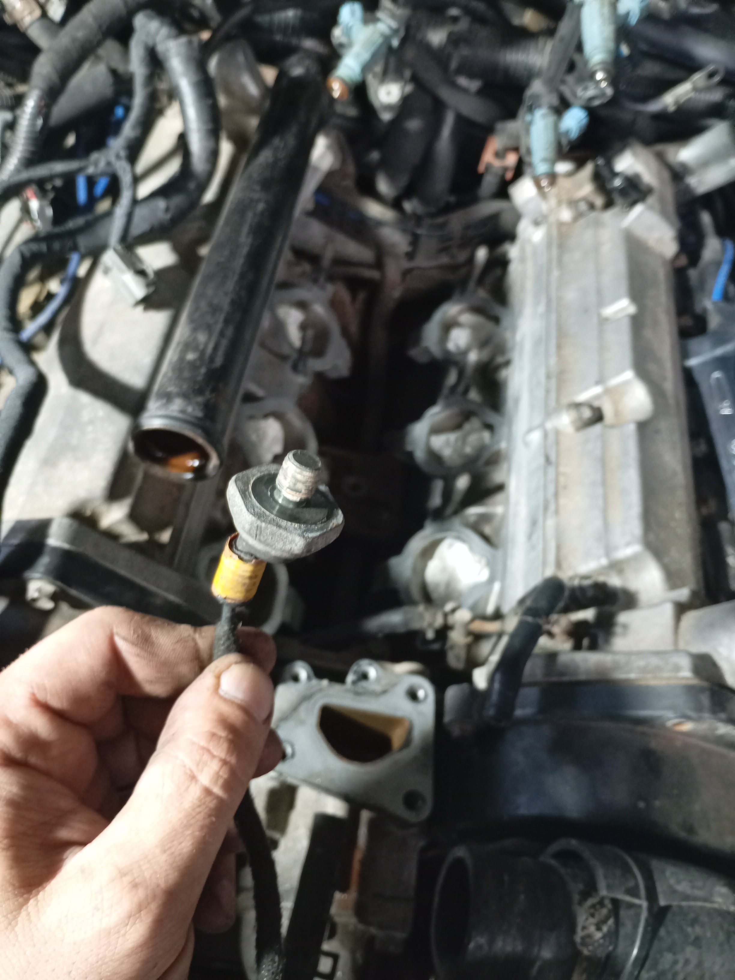

Na samych kabelkach oczywiście się nie skończyło, wymieniłem też przewody, żeby to zrobić musiałem zdjąć też dolną część kolektora. Zajrzałem też do czujnika spalania stukowego czy tam wszystko ok. Ładnie, czysto, dokręciłem go trochę słabiej niż był.
Składać do kupy i na regulację. Mam nadzieję że temat gazu zamknę raz na zawsze po tej operacji.

2. To jest szarpanie silnika nierównomierne czy silnik drży i czuć to na budzie? Może Ci kompenasacja na tylnym wale się zapiekła i wszystko napięte jak guma w majtach :)

Mucha, jeździłem fx35 z tą skrzynią i tam tak nie muli jak w Sorento. Ale wiadomo, inne oprogramowanie np.
Silnik drży na biegu jałowym, przenoszą się te wibracje na budę. Mam jakąś teorię na ten temat, poluzuję śruby na poduszkach silnika i na odpalonym delikatnie podlewaruję silnik. Może się coś ułoży. Robię teraz LPG i składam wszystko tak żeby wyeliminować temat jakiegokolwiek lewego powietrza. Nawet oringi na wtryskach wymieniłem.

Zanim zrobisz patent z tymi poduszkami odkręć sobie tylny wał od reduktora i sprawdź

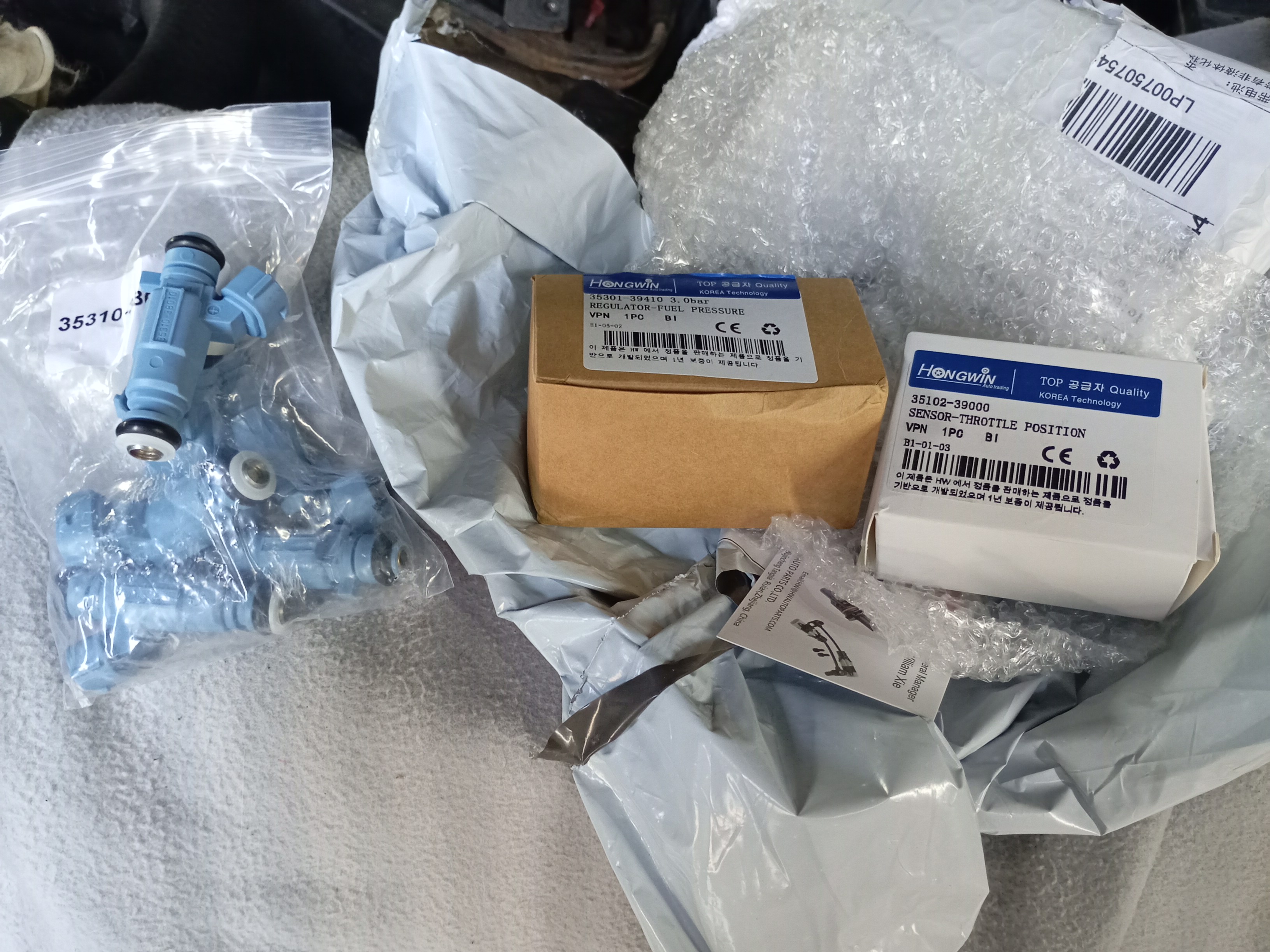

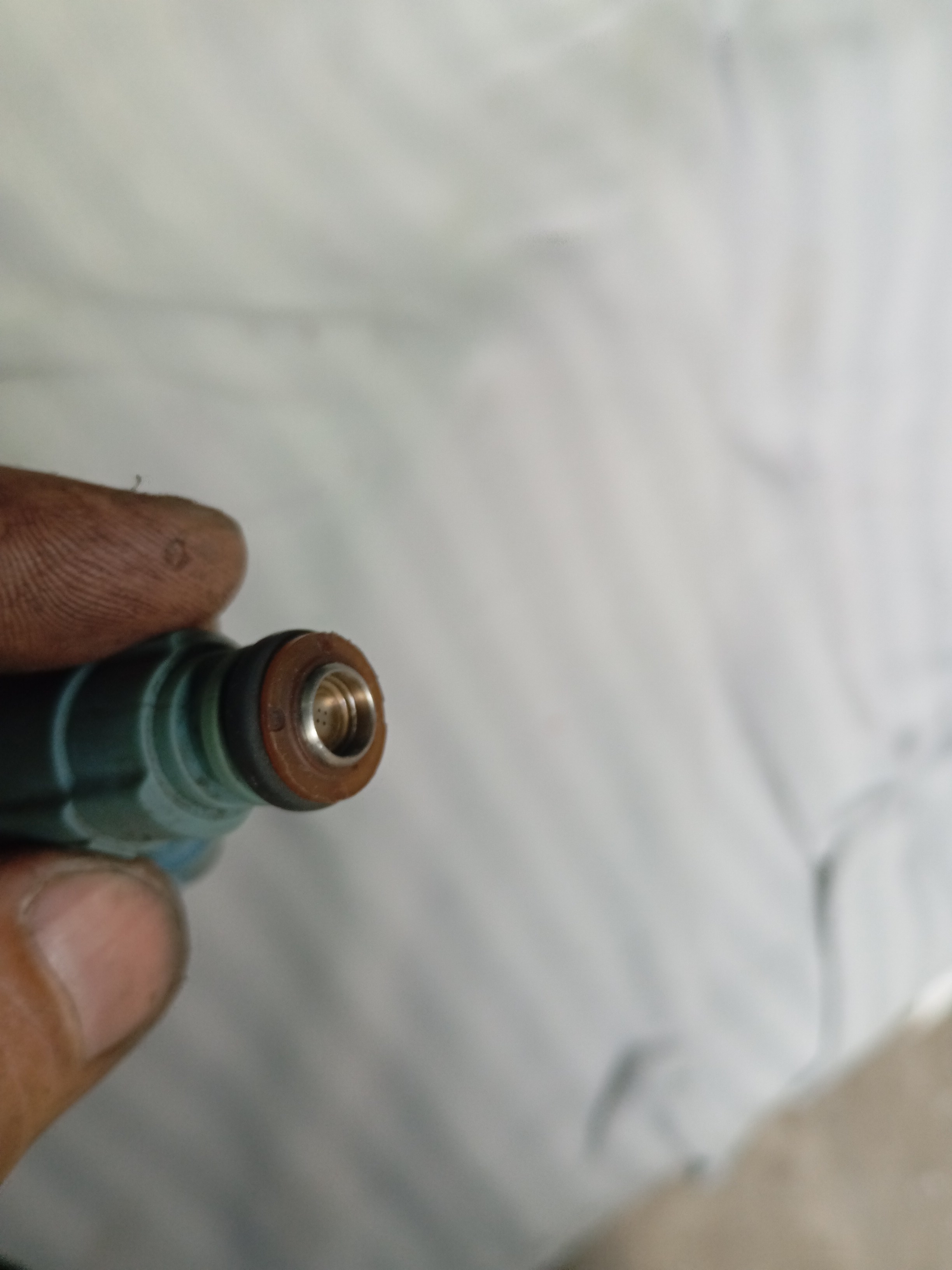

Nie wiem czy nie znalazłem już przyczyny drżenia silnika.

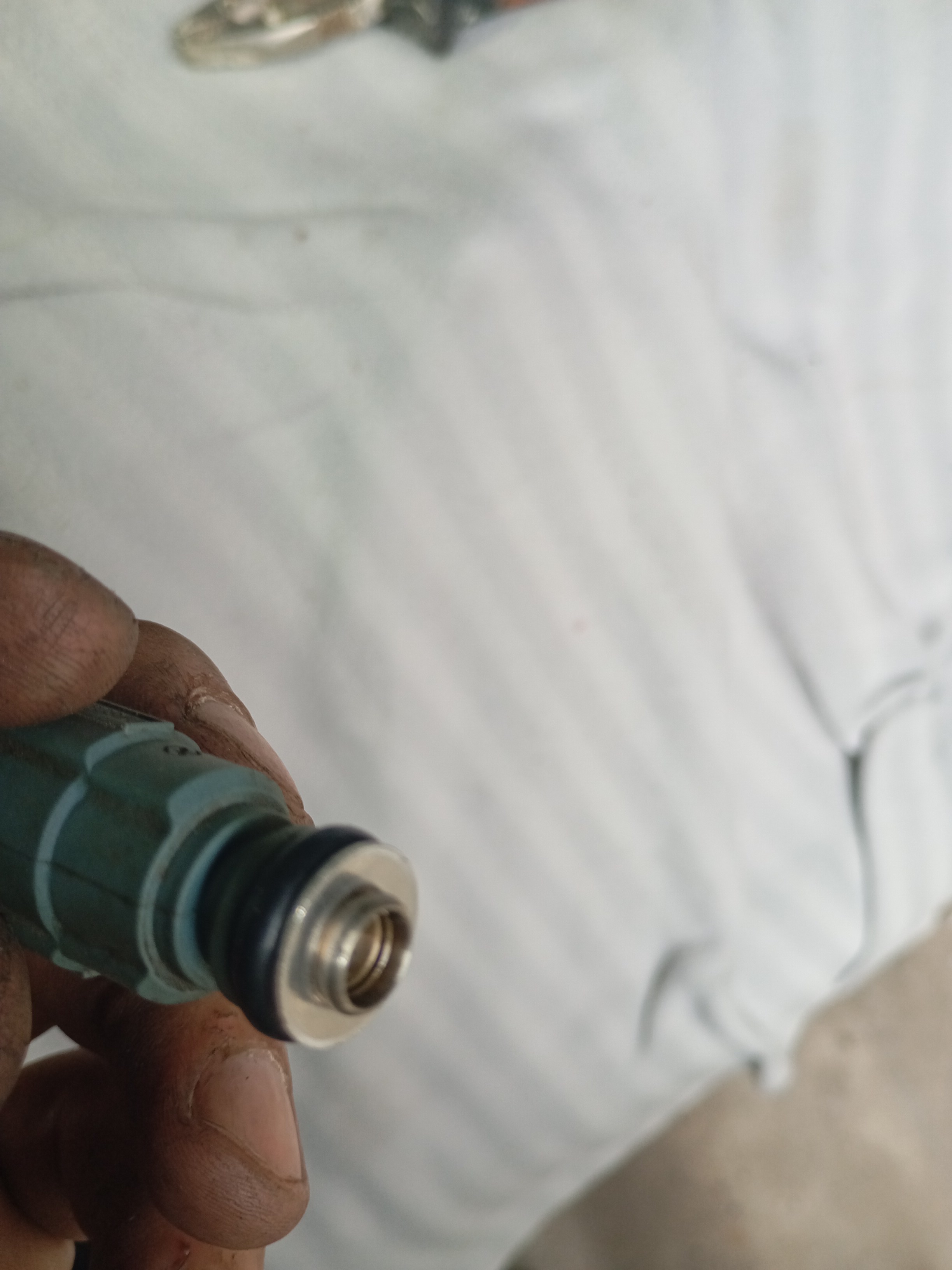

Wczoraj jak złożyłem układ paliwowy to włączyłem zapłon żeby uruchomić pompę i sprawdzić szczelność. No i lipa. Pojawiło się zapocenie na regulatorze ciśnienia, z obudowy. Do tego wydaje mi się że 2 wtryski benzynowe delikatnie kropelkują, sam nie wiem. Regulator na bank do wymiany, wtryski też bym chętnie wymienił nawet wszystkie, ale oczywiście nowych nigdzie nie ma. U chińczyka są ale tydzień lub dwa czekania, a za 3 tygodnie wyjazd. Trzeba używanych szukać.

#165 Postautor: Panicz » czwartek, 7 sierpnia 2025, 17:30
Przyszła paczka z Chin. Walczymy dalej.
