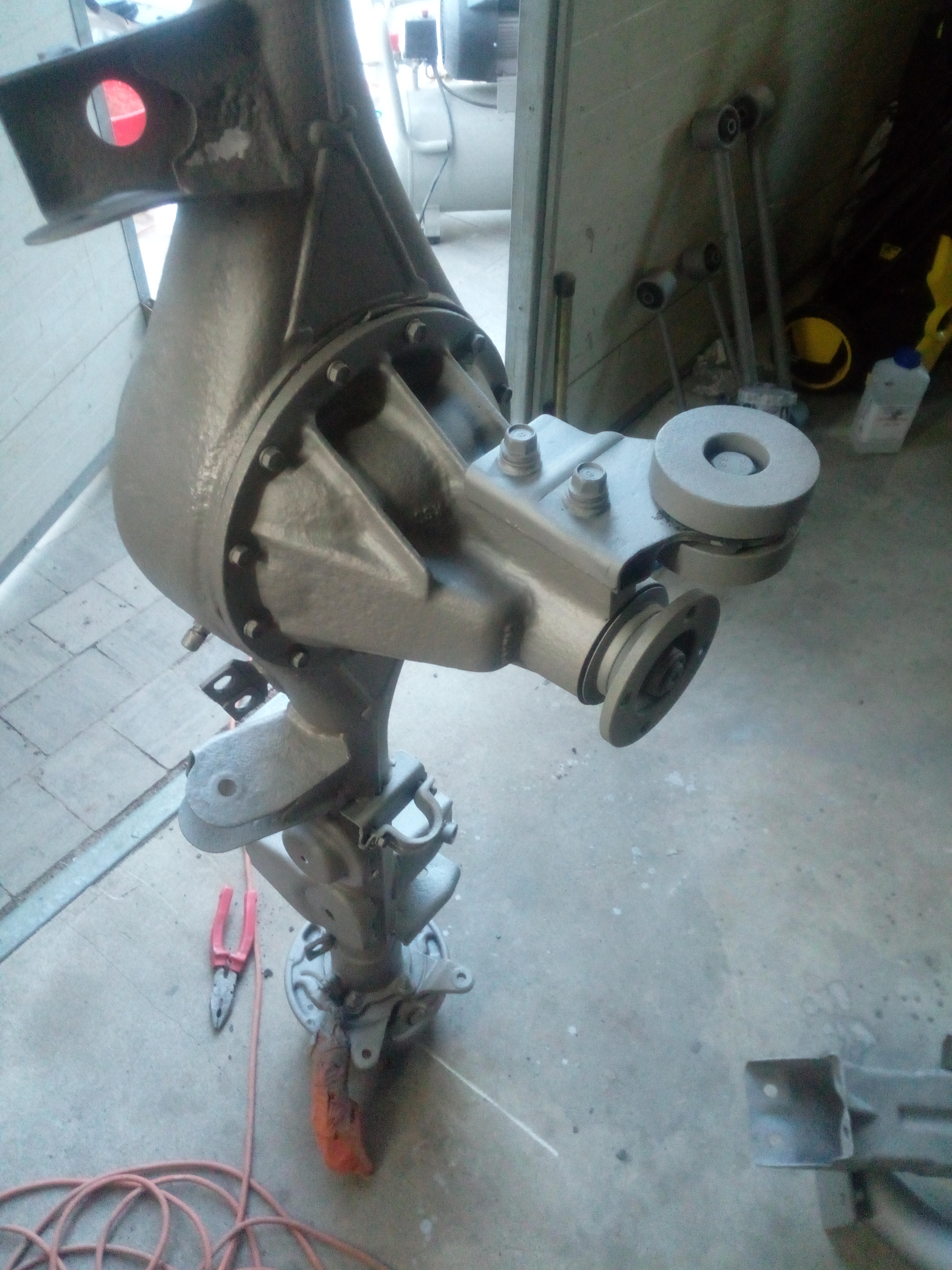

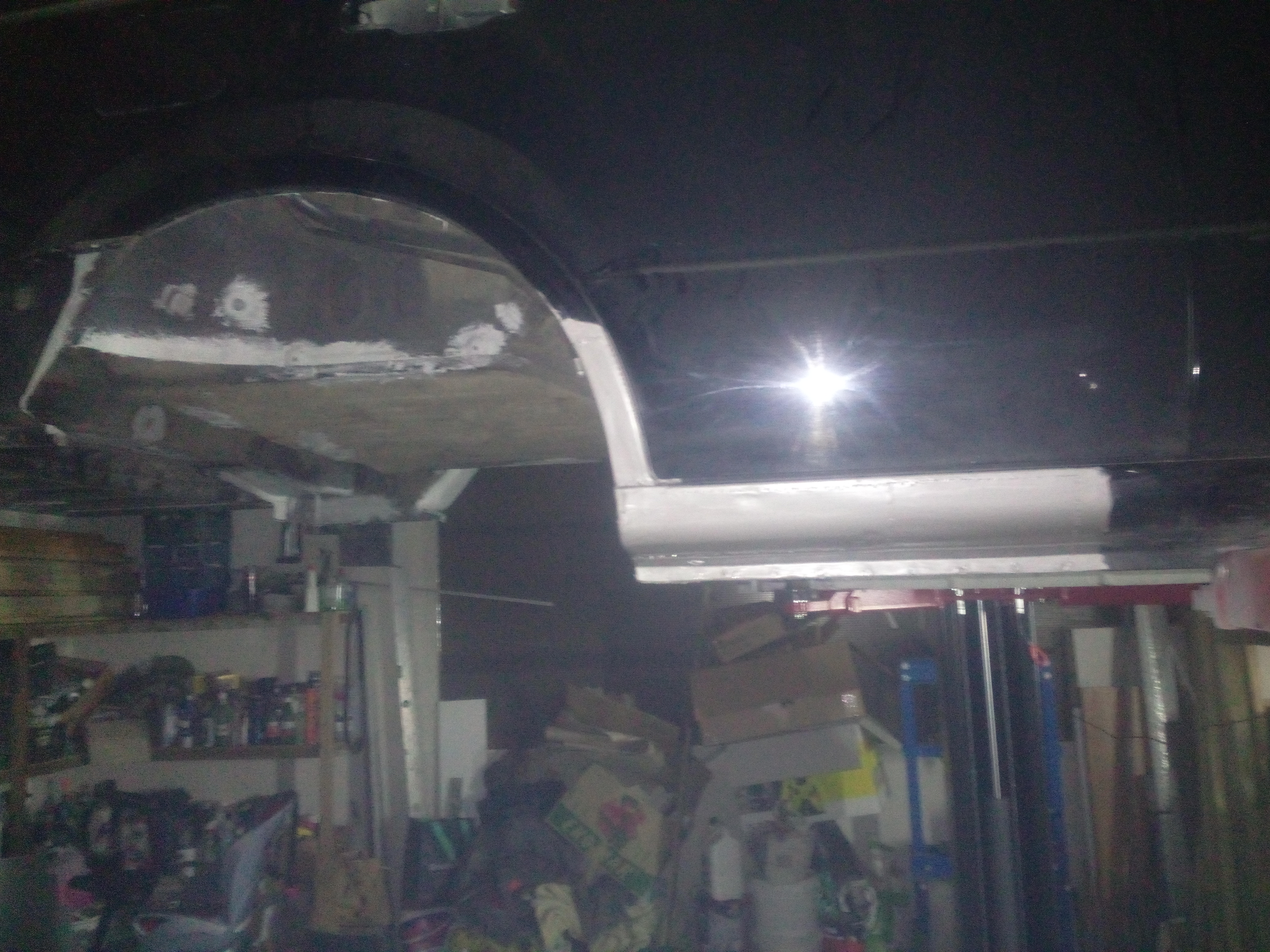

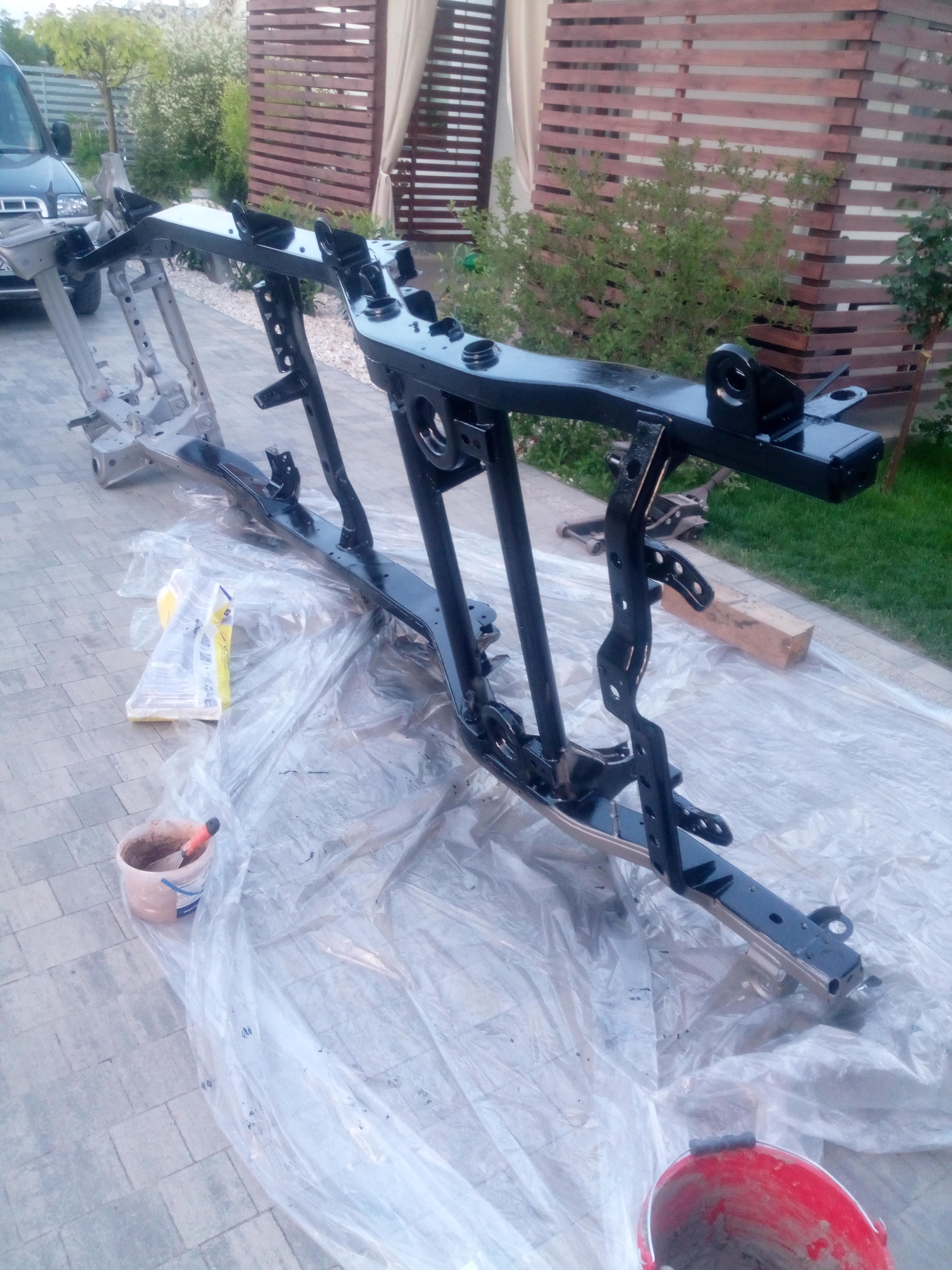

Pogoda do malowania dobra, ale wraz dość długo wszystko schło. Położony 2 x podkład i zacząłem malować nawierzchniową warstwę, byłem ciekawy efektu.
Tanio oddam główkę mostu do diesla 4.181, wypiaskowana i pomalowana podkładem. Chodzi bardzo ładnie, przebieg auta nie był duży.

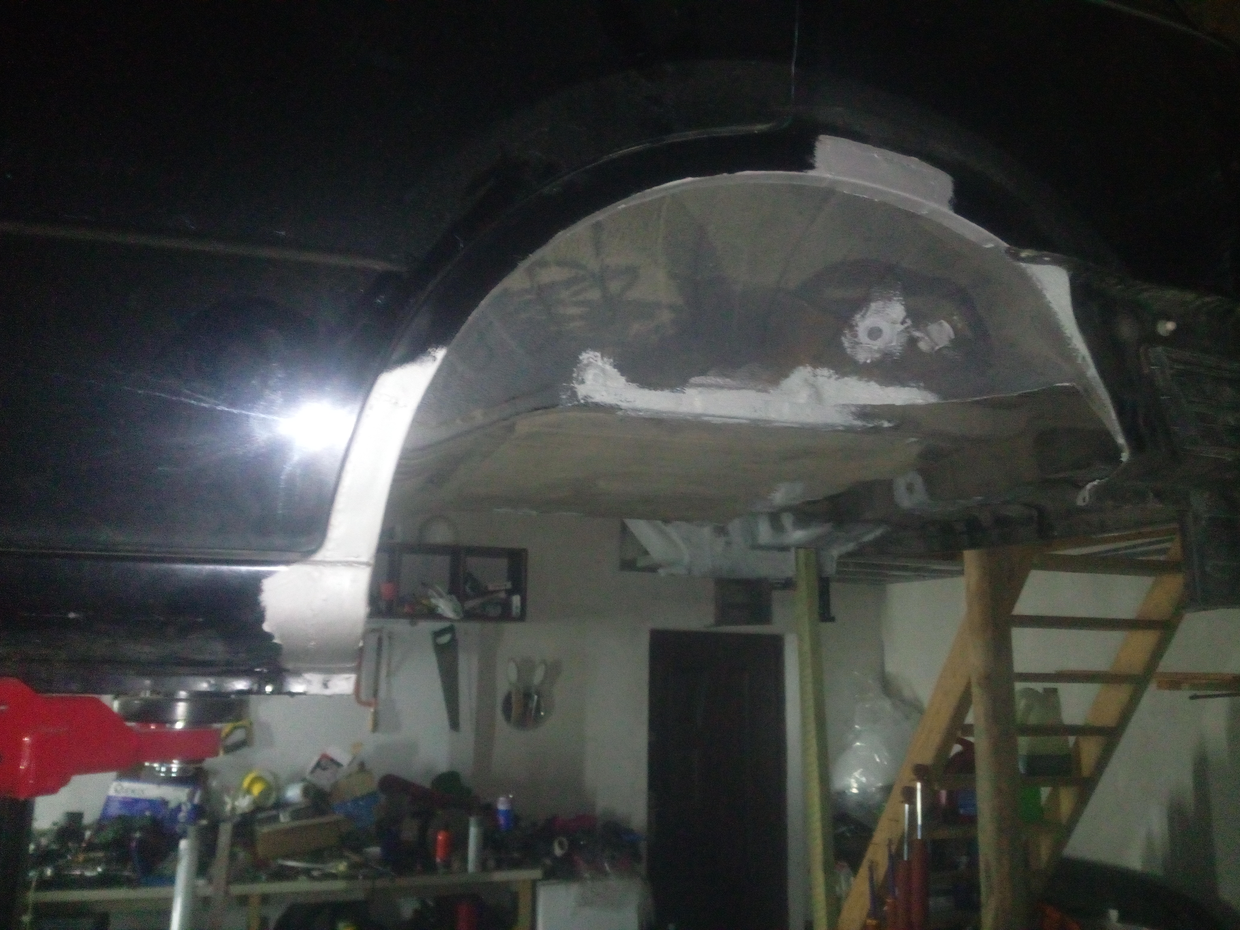

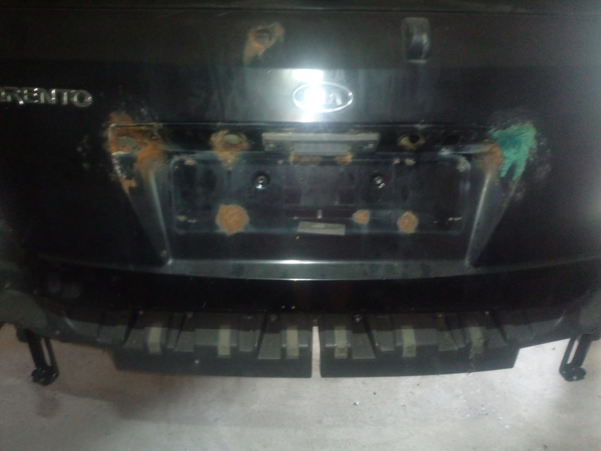

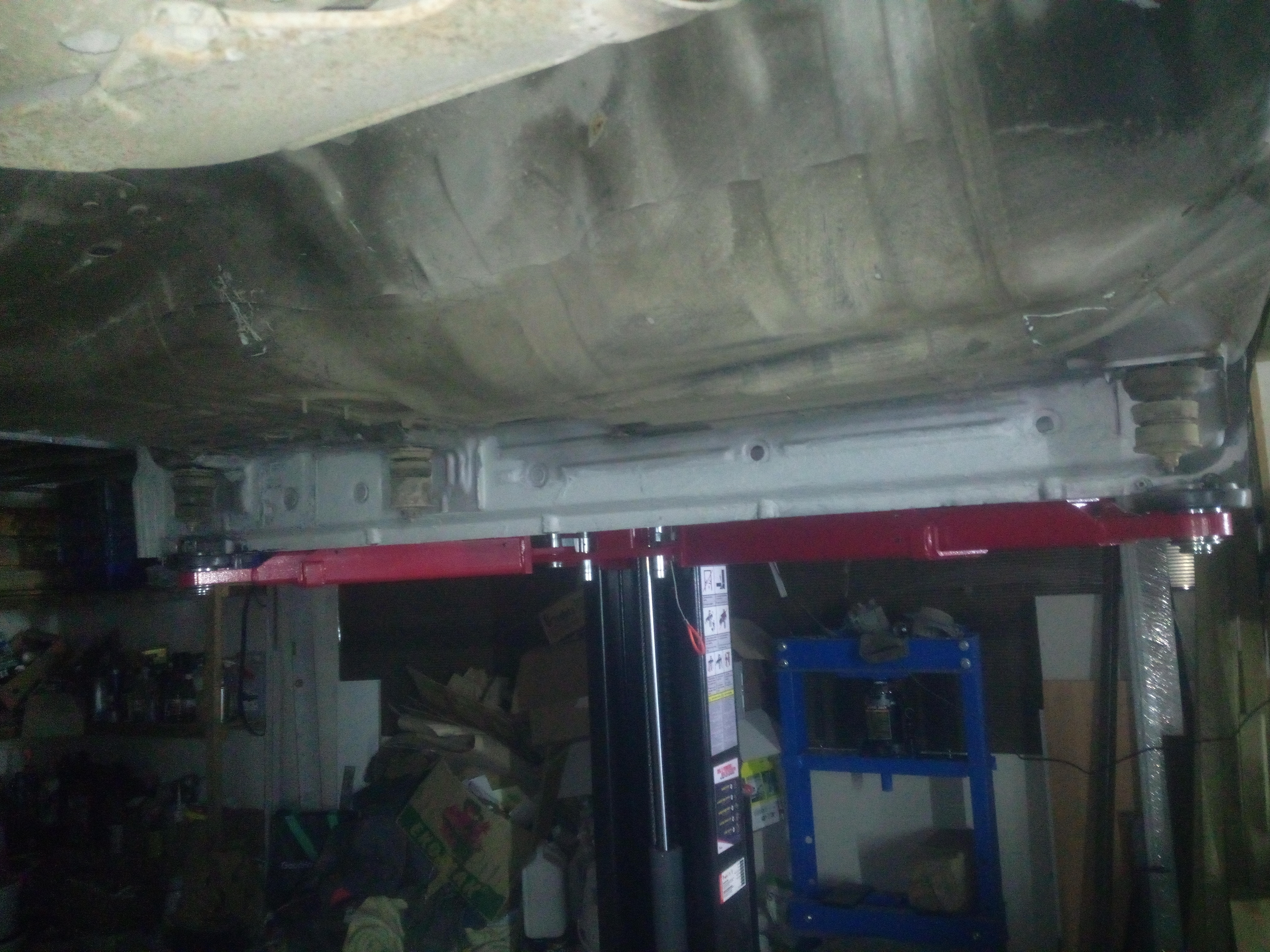

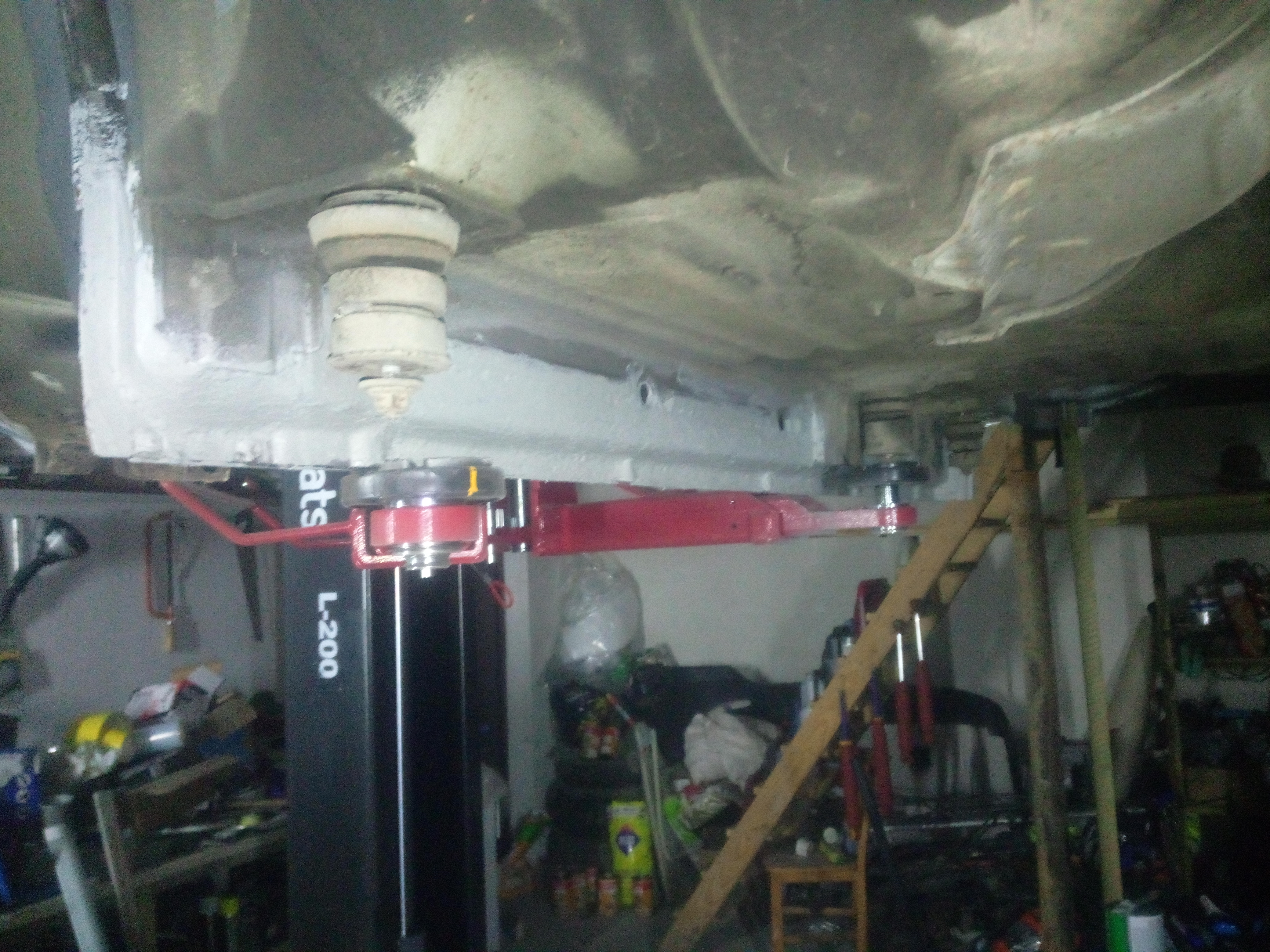

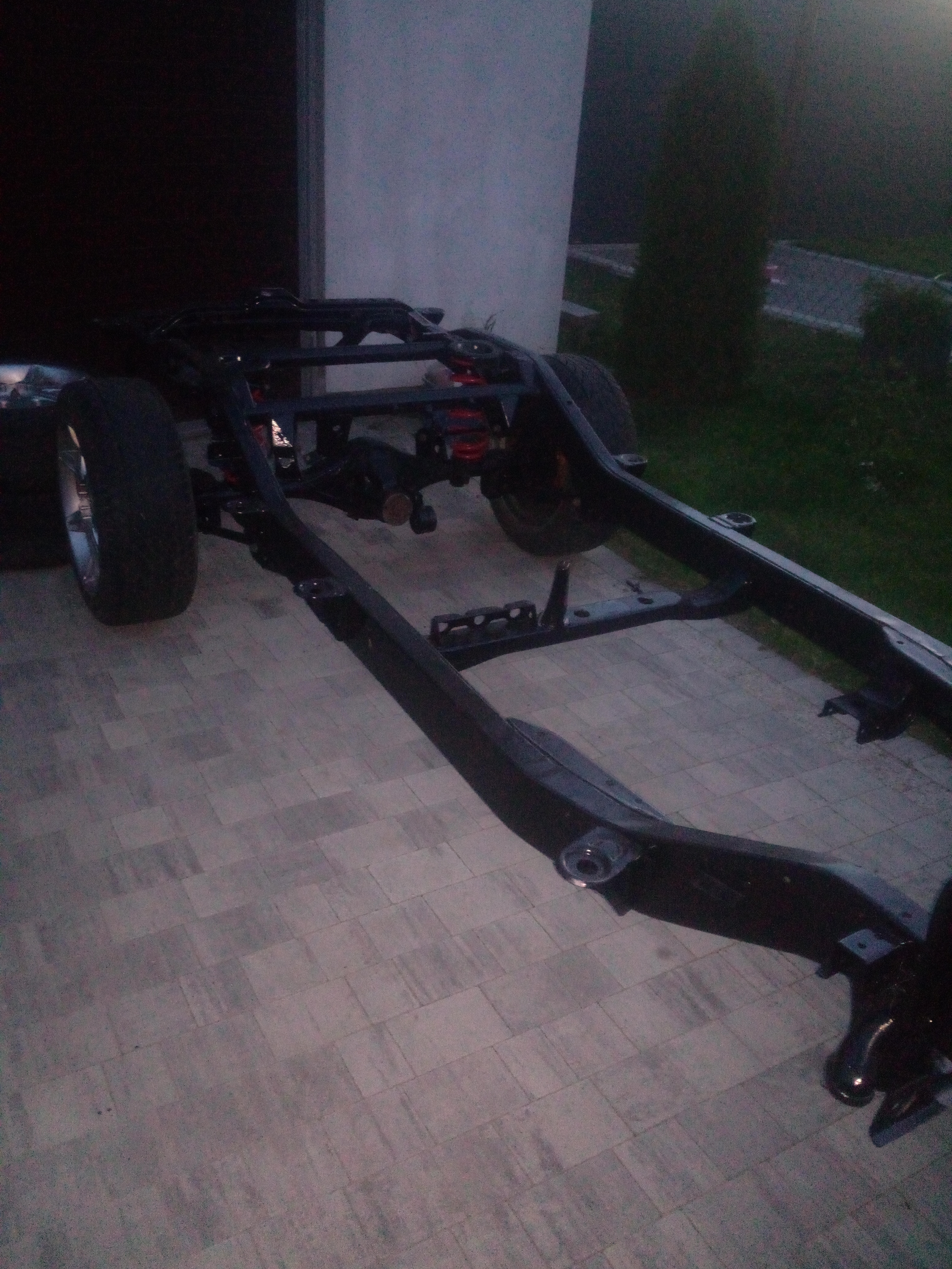

Cześć, chwilowo niewiele się dzieje, pracować też trzeba. Ogólnie z nadwoziem było więcej pracy niż zakładałem, ale już z tego wybrnąłem. Co było do wyspawania już zrobione, położyłem też mastyki na podwoziu. Jutro pomalowanie poliuretanem i puszczenie konserwacji w progi i pozostałe zakamarki. Prace lakiernicze zlecę komuś, nie mam na to czasu.
Plan jest taki że w środę wyjeżdżam z tym nadwoziem i wstawiam moje "stare" Sorento w celu oddzielenia nadwozia od ramy. Trzeba w końcu zacząć coś przekładać :happy2:
Re: Odbudowa Sorento, 2 w 1
#27 Postautor: Marek » poniedziałek, 27 maja 2024, 22:01
Karoseria jak na te lata to w wyjątkowo w dobrym stanie . To auto to z Włoch?
