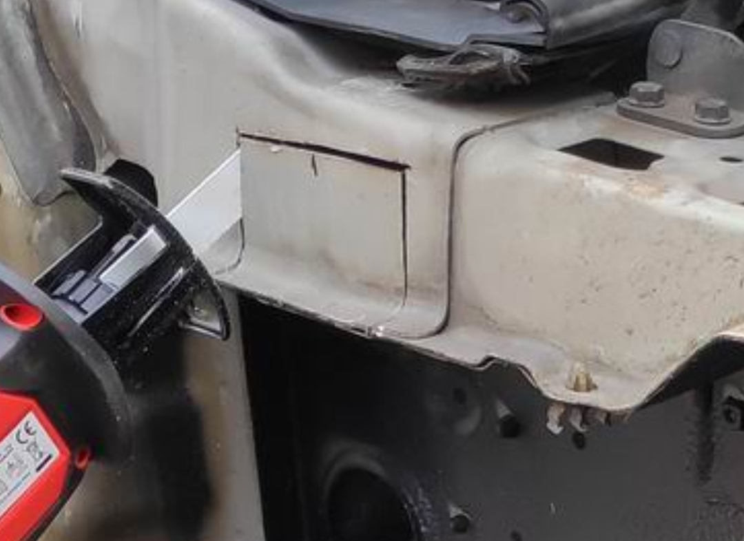

Bez ściągnięcia błotnika nie da rady tego zamontować?
Re: Montaż snorkela w Kia Sorento I
#18 Postautor: Andrzej » sobota, 29 sierpnia 2020, 14:32
Nie da rady bez ściągania.
Jest to konieczne aby wyciąć ten kawałek blachy na rurę .

Tak się zastanawiam czy nie ma to wpływu przy nie daj Boże wypadku, czy to wycięcie nie spowoduje większej masakry w karoserii. Chcieliście jak by nie było materiał wzmacniajacy :think: ciekawe jak będzie z rdzą po tym cięciu. Świetna robota, ale jakoś wersja EX bardziej pasuje mi do snorkela niż LX lub polift. Wygląda na taką " rasową" terenówkę :)
Kia Sorento 2.5 140Ps Ex
#20 Postautor: Andrzej » niedziela, 30 sierpnia 2020, 12:59
Wypadek , rdza , cięcie ... nie ma się czym przejmować :kwink:
Sorento jest w stanie wytrzymać zderzenie czołowe z innym autem bez zadrapania kierowcy więc kawałek blaszki nie zrobi mu różnicy :kwink:

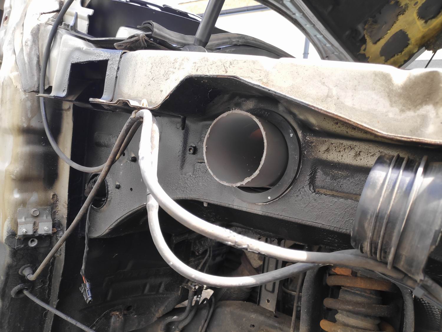

podłączaliście ta rura w komplecie do obudowy filtra?
#22 Postautor: Mucha » niedziela, 30 sierpnia 2020, 13:23
Tak ale wtedy potwornie wyje.
W przypadku zderzenia i tak większość sił pójdzie w ramę tak naprawdę. A to i tak nie jest przecięcie elementu tylko wycięcie w nim otworu :)

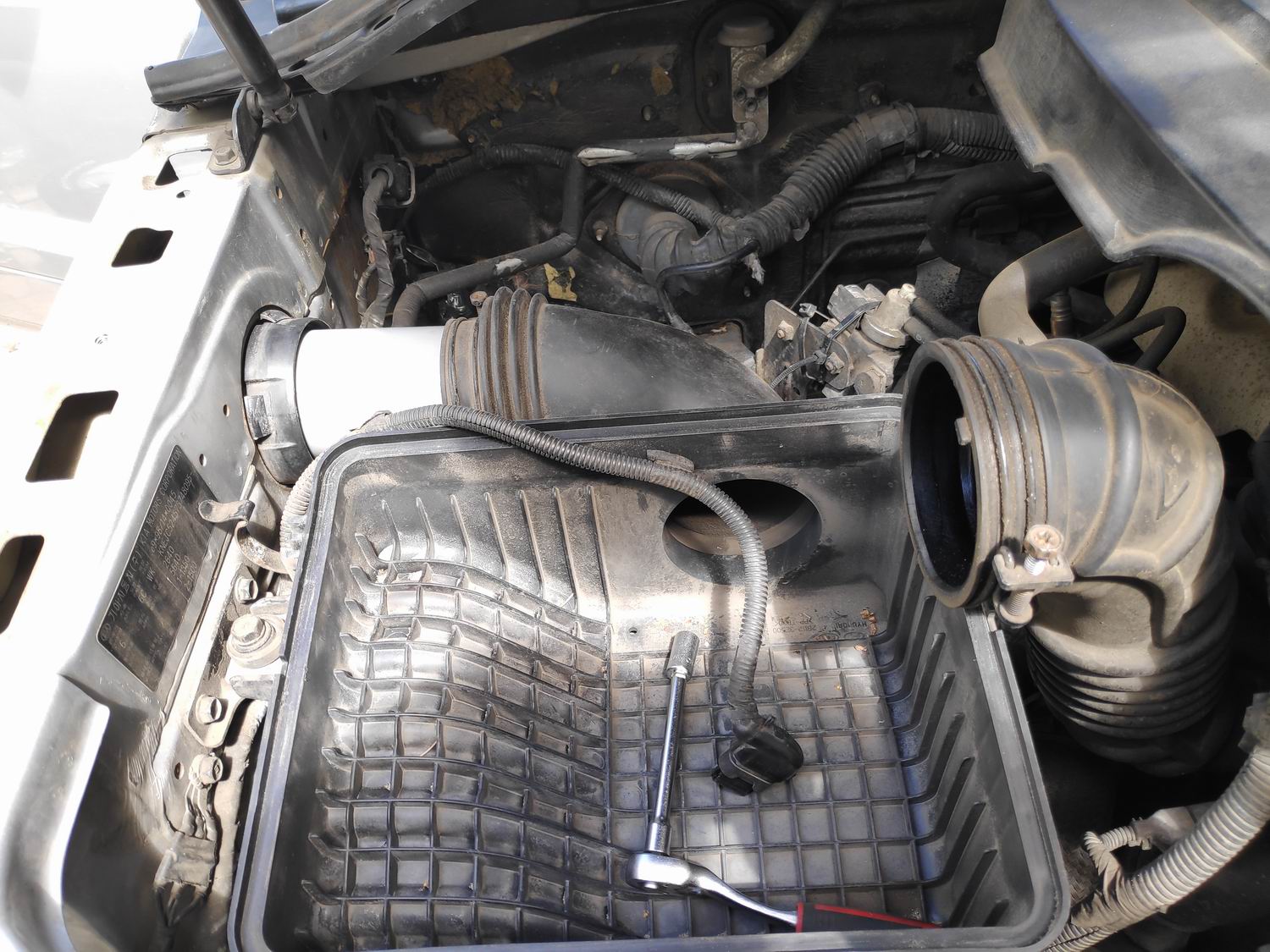

A fotę połączenia snorkla z filtrem macie może?
#25 Postautor: Andrzej » niedziela, 30 sierpnia 2020, 20:27

A czym w końcu połączony jest snorkel z tą szara rura?
#27 Postautor: Mucha » piątek, 4 września 2020, 10:21
Kolankiem zbrojonym z allegro. Możesz to narazie połączyć tym co jest w zestawie, jak nie będzie Ci pasować to sobie przerobisz.
