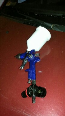

- Wieczorem kurier przywiózł pistolet, to na dole to chyba reduktor/regulacja ciśnienia. Dysze 1,4 i 1,7

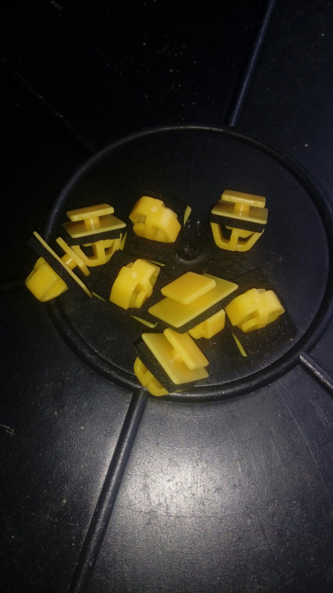

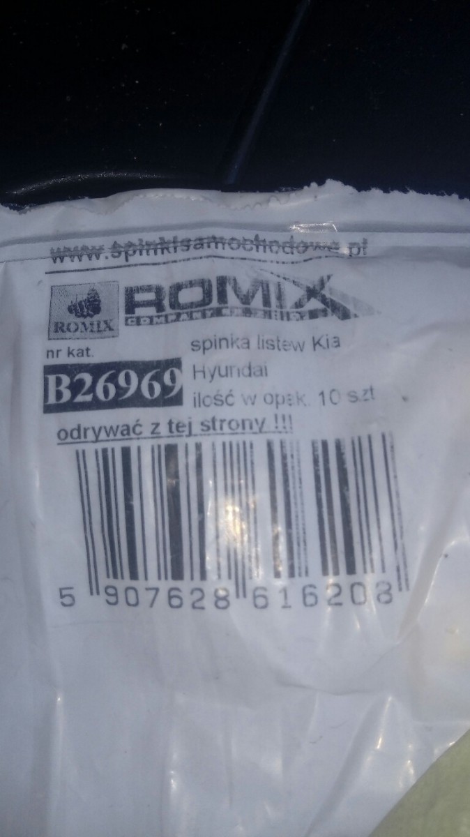

Mam pozdejmowane wszystkie plastiki, tylko nie mogę się zebrać i policzyć ile których spinek potrzebuję - ile mam pourywanych itd.
Też przegladam Romix'a - wszystko w jednym miejscu.

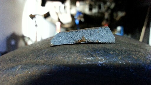

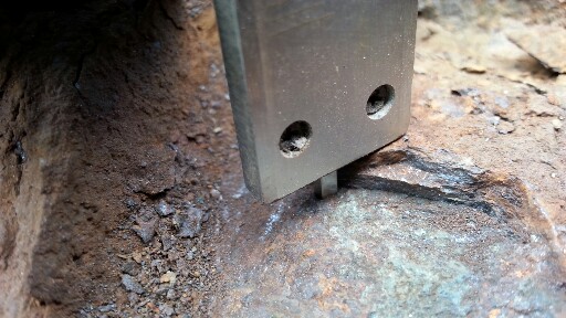

Czyściłem dziś raz jeszcze rury ramy - tak prawie na lustro. Wiertarką i nowym wyciorem. - tym razem ostrzyżony w stożek. Ważne aby używać jedynie prawych obrotów - inaczej szczotka/wycior się rozplecie. W każdej z rur błota i rdzy to może z litr się wysypało.

Jak wpiszesz na allegro numer spinek tzn b26969 to wyskoczy Ci masa ofert.

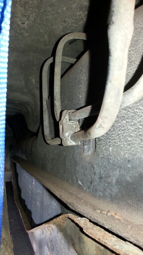

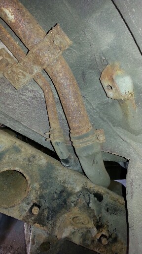

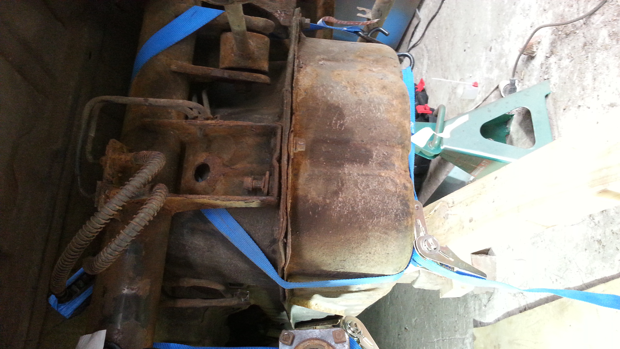

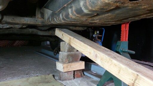

Wyjechał dziś most. Niestety uchwyt elastycznych przewodów hamulcowych (te na moście) oraz łączniki stabilizatora "odkręcałem" kątówką. Mocowanie się przyspawa, a łączniki i tak do wymiany. Śruby trzymające stabilizator do mostu - nie wytrzymały - trzeba będzie rozwiercać.
Swoją drogą - jak wyjmuje się czujniki ABS? Odkręcałem śrubki 10mm ale żaden ani drgnął. Bałem się że je uszkodze, dlatego rozpiąłem przewody wewnątrz kabiny i wyjechały razem z mostem.
Drugie pytanie: czy do wyjmowania półosi trzeba demontować wspomniane czujniki?
Rada dla ściągających most (warunki domowe):
1. Wszystkie śrubki psiukamy specyfikiem - najlepiej dzień przed robotą i kilka razy tuż przed odkręcaniem,
2. Buda w górę - ważne aby bezpiecznie i stabilnie! Kół nie ściągamy, tylko zapasowe,
3. Poprzeczny drążek - bez komentarza,
4. Rozpinamy kable ABS - wewnątrz kabiny. Po rrzy śrubki w ramie na stronę - pod nadkolami. Śrubokrętem podważamy kabel z mocowań na dolnym wahaczu. Gotowy przewód zwijamy i spinamy trytytką przy tarczy hamulcowej. Lub jeśli się da, wydłubujemy czujniki z piast,
5. Odkręcamy przewody hamulcowe - albo przy moście, albo na poprzecznej belce ramy. Dostęp jest ok. Płyn wycieknie - odcięta puszka po piwie się sprawdza. Otwory w przewodach warto zaślepić (syf), ja użyłem taśmy izolacyjnej,
6. Cięgno hamulca ręcznego należy odkręcić od mostu po prawej (miejsce gdzie spotykają się trzy linki) i cztery śrubki wzdłuż tunelu środkowego. Wewnątrz kabiny wydłubujemy wnętrze podłokietnika - tam pionowo jest śruba 12mm - tylko luzujemy, wygrzebujemy mieszek dźwigni - nakrętka 10mm - odkręć. Idziemy na tył i lekko szarpiemy - linka wypada,
7. Wał napędowy - warto podwiesić - ja użyłem pasa transportowego, drut, porządna trytytka też może być. Odkręcamy śruby - czworokątne nakrętki są zablokowane, możliwe iż trzeba ręką szarpnąć aby wał się odłączył,
8. Górne (krótkie) wahacze odkręcamy przy moście - nie trzeba trzymać łba śruby,
9. Stabilizator - wystarczy odkręcić przy moście - na łącznikach (tych do ramy) może zostać. 2x po dwie śruby 12, widoczne od przodu,
10. Dolne (długie) wahacze odkręcamy też przy moście - łeb śruby od strony tarczy hamulcowej, aby wyjąć śrubę łomikiem manewrujemy pomiędzy mocowaniem a tuleją, wahacza nie wyjmujemy - niech zostanie w gnieździe - to znacznie ułatwi dalsze prace,
11. Zostały tylko amortyzatory, warto podlewarować most o kilka cm i włożyć coś pod oponę (cegła) - dolną śrubę amora wyjmujesz w palcach,
Wyjeżdżasz z mostem - uwaga na kable ABS i linkę ręcznego.
Kolejność powyższych dzialań można zmieniać - jak Wam wygodnie. Zachowajcie rozsądek - most waży z kołami blisko 140kg - może zrobić krzywdę.

3. Od przodu zbiornika są 2 śruby (a może powinno być trzy), wkręcane pionowo od góry w poprzeczkę ramy, nasadowa 14 z grzechotką, śruby trzeba sobie wymacać,
4. Jedna spinka przewodów widoczna od strony wału napędowego,
5. Z tyłu są trzy śruby, 14mm tyle że wkręcane od dołu. Wykręcamy dwie, ja zdobiłem sobie taką podporkę z drewnianej belki i cegieł, z tyłu pas transportowy. Odkrecając ostatnią zbiornik opada na pas.
6. Lekko pociągając za zbiornik w kierunku tyłu auta - zrobione!
- 20190522_120617-512x288.jpg (40.04 KiB) Przejrzano 2133 razy
- Tył zbiornika, widok z tyłu (nie ma mostu)
- 20190522_120728-512x288.jpg (48.43 KiB) Przejrzano 2133 razy

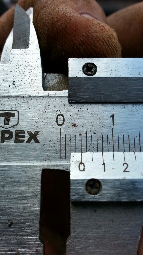

To nie rdza - to osteroporoza.
Tak zżarło gruchę.
Z czego to ulepione!? Niewypały z II Wojny Światowej tak rdzewieją!
Tak zżarło gruchę.
- To kawałek żebra gruchy - widać rdza weszła dość głęboko.
- 20190525_203709-512x288.jpg (40.13 KiB) Przejrzano 2098 razy
- Pomiar z ze zdjęcia poniżej
- 20190525_160211-288x512.jpg (50.42 KiB) Przejrzano 2098 razy
- 20190525_160155-512x288.jpg (55.92 KiB) Przejrzano 2098 razy
