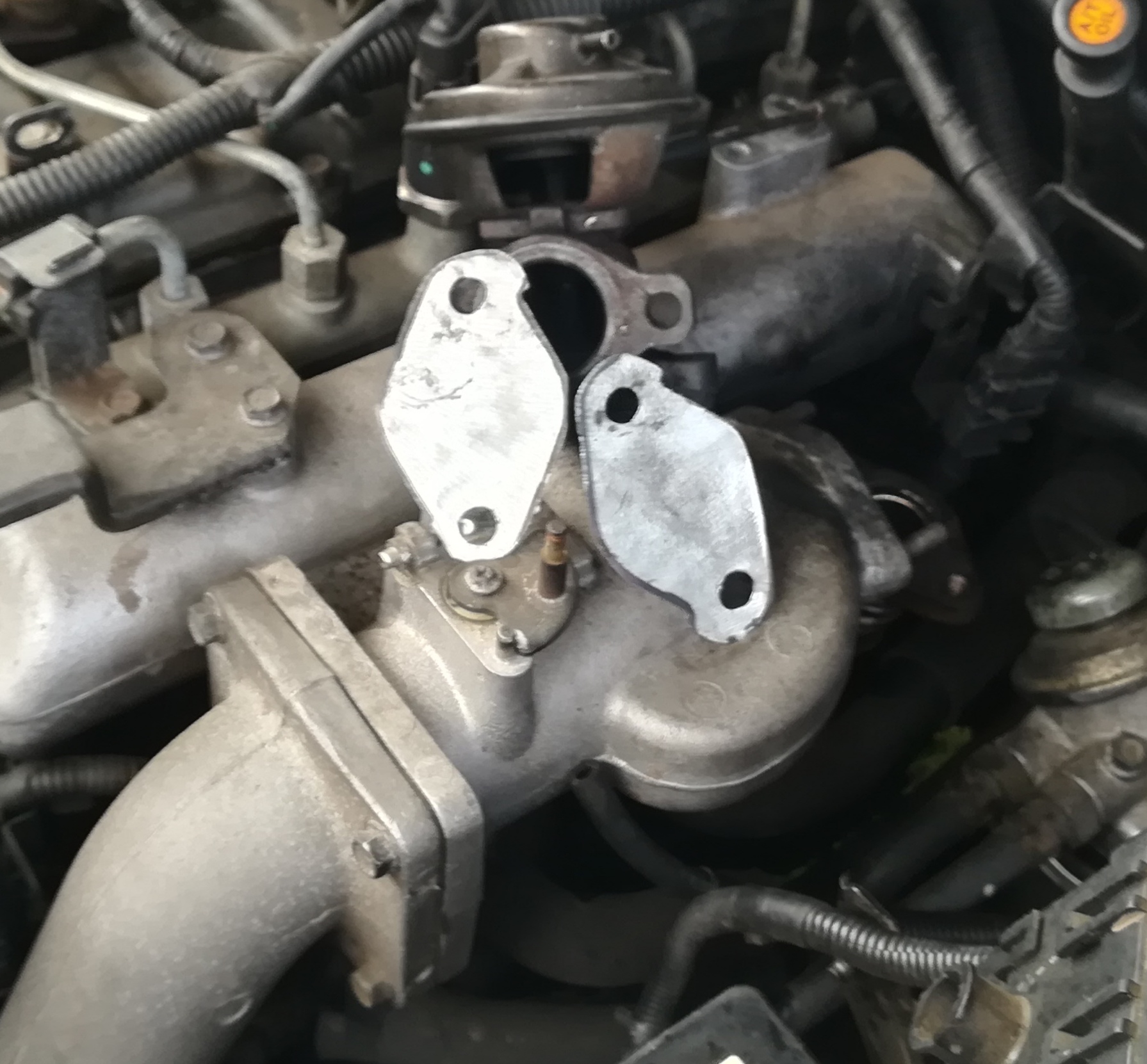

Stosujcie solidną blachę. Moja się przepaliła. Na szczęście kółeczko utknęło w kanale dolotowym kilka cm od zaworu EGR. Dlaczego tam zajrzałem - auto inaczej się zachowuje w momencie zmiany obciążenia - hamujesz silnikem i nagle dajesz w palnik - wg mnie przy otwartym egr jest opóźniona reakcja. Mam niedaleko domu takie 2 zakręty gdzie na trójce zwalniam silnikiem, po wyjściu z nich jest lekko pod górę. A to jest tak na granicy dławienia motoru. Jeżdżąc codziennie, znając auto zastanawiasz się, czy może paliwo kiepskie, turbina się kończy, przepływomierz coś zle informuje. Po ponownym zaślepieniu auto jest żywsze. Różnic w spalaniu nie zauważyłem.

Trochę więcej zachodu ale chyba lepiej dać podkładkę "dystans" pod EGR. Rysunek techniczny był wstawiany na forum

Nie łatwiej zaślepić od strony kolektora wydechowego ? W miejscu 1 .
