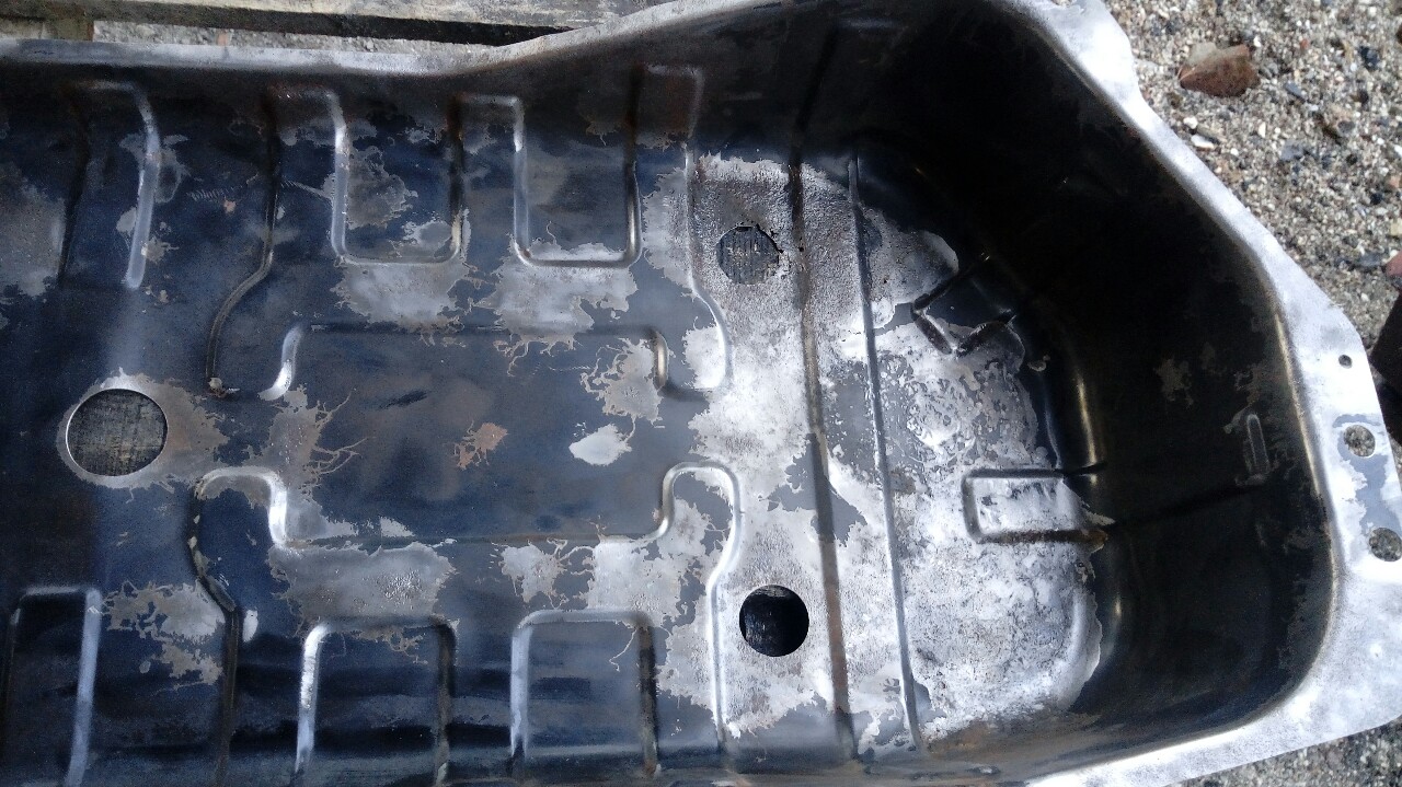

angelus210 pisze:Jutro będzie ciąg dalszy, czyli czyszczenie rdzy, malowanie i konserwowanie zbiornika.
A masz może jakieś metody na przygotowanie/oczyszczenie podwozia do konserwacji :roftl:
Oczywiście, że są:

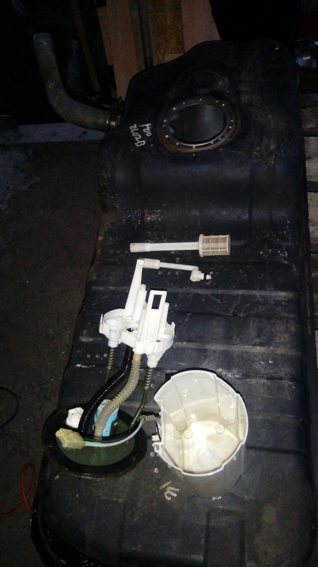

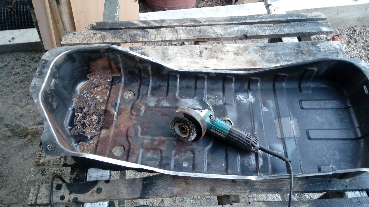

Trochę pózno wróciłem z pracy ale zdążyłem jeszcze wyczyścić i pomalować osłonę zbiornika.
I ostatni raz wyczyściłem filtr w baku :)
Jutro ciąg dalszy.

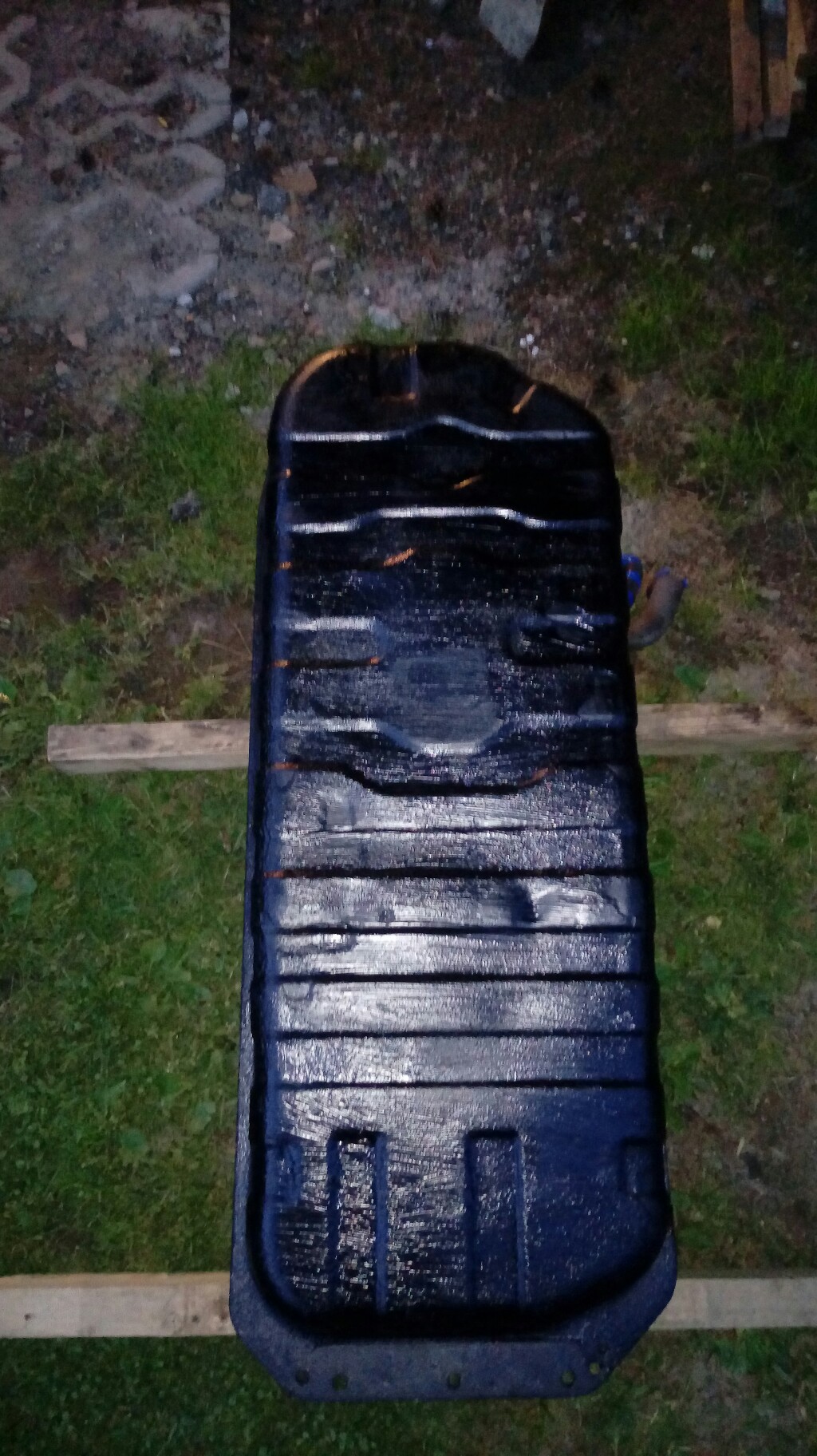

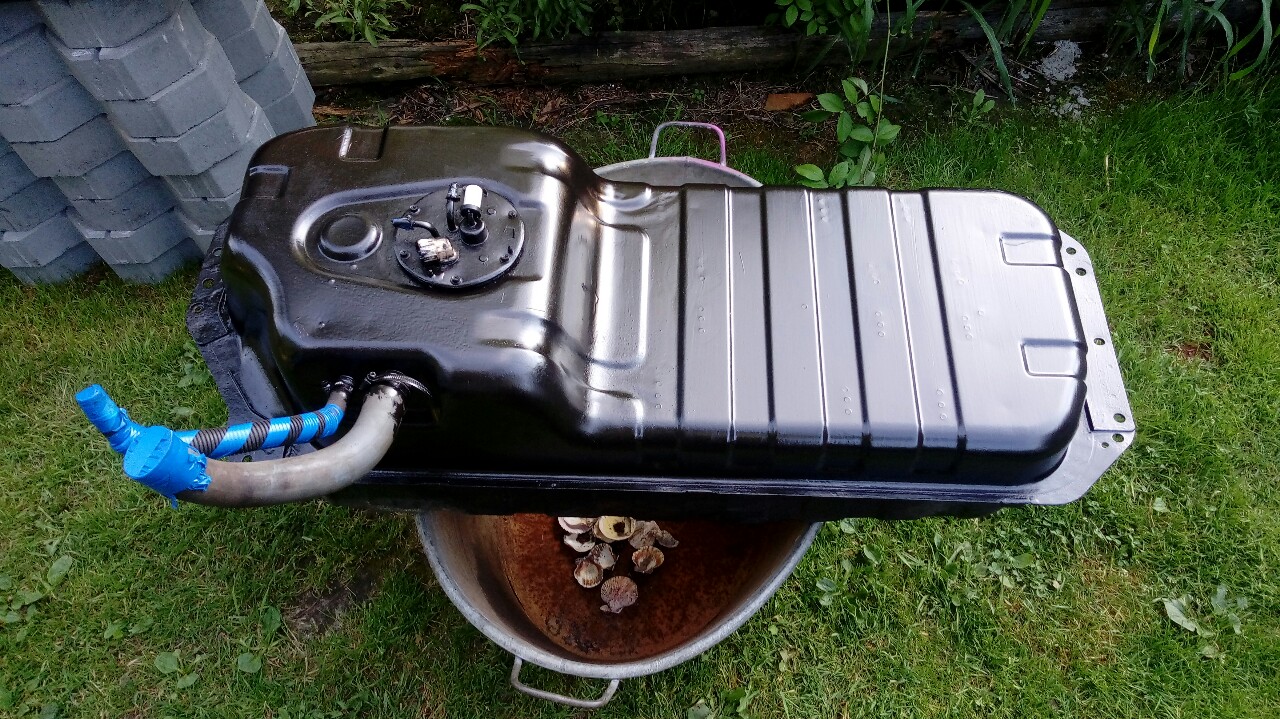

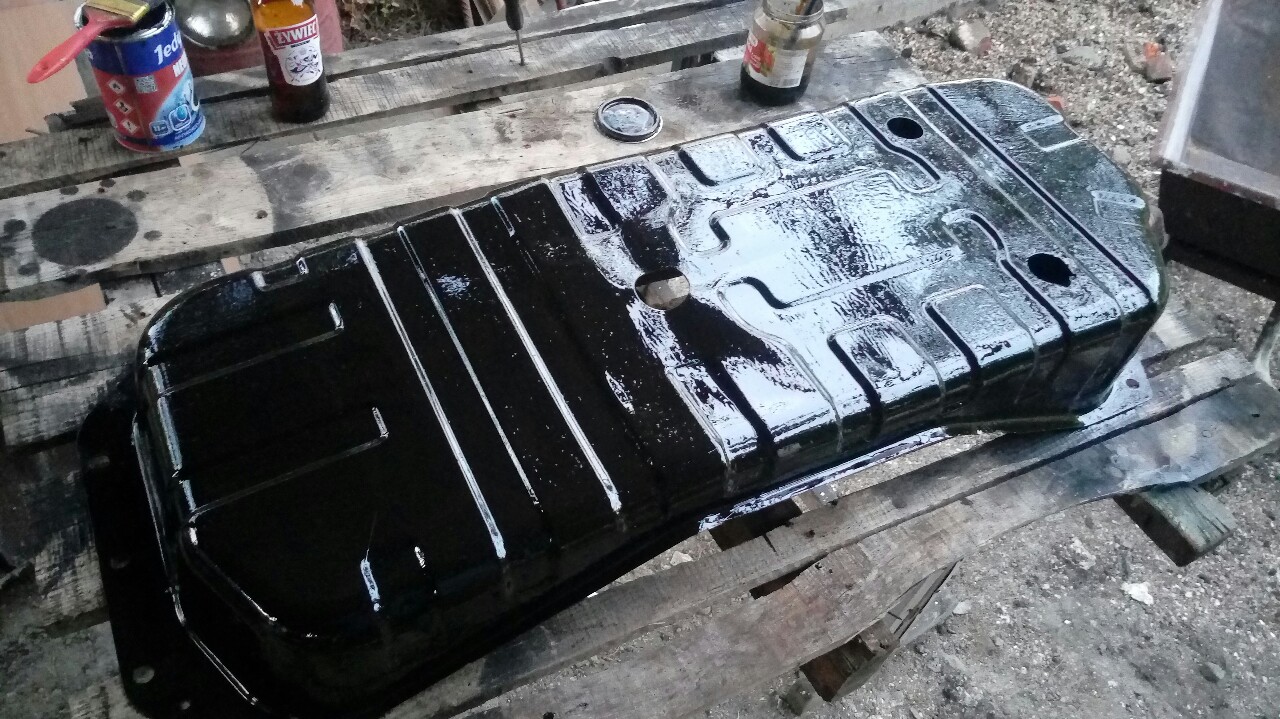

Dzisiaj wyczyściłem, zabezbieczyłem antykorozyjnie i zakonserwowałem zbiornik paliwa.
Domowa akcja serwisowa :lol:
Korzystając z okazji że auto jest podniesione wymyłem też myjką całe podwozie i odświerzę konserwację.
Re: Czyszczenie zbiornika paliwa 2.5 crdi
#22 Postautor: Marek » środa, 23 maja 2018, 21:27
Muszelki z niego wypadły . :)
#23 Postautor: angelus210 » środa, 23 maja 2018, 21:34
To chyba przez te bio paliwa się tam zalęgły :lol:

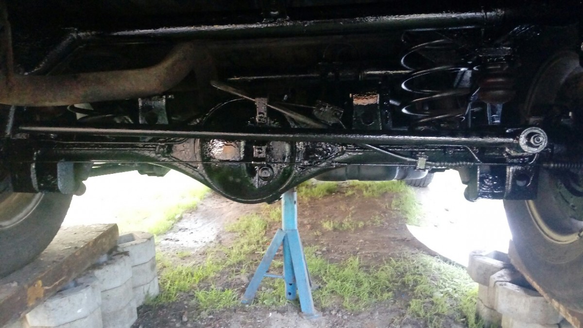

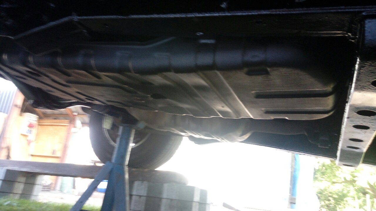

Zbiornik już na swoim miejscu.

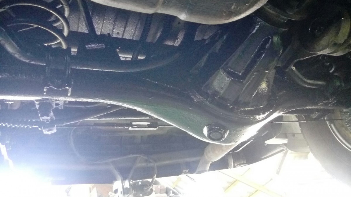

Przy okazji odświeżyłem most i ramę
Tak więc problem zbiornika uważam za zakończony :lol:

#26 Postautor: Marek » piątek, 25 maja 2018, 20:33
Czym zabezpieczałeś tylny most ?
#27 Postautor: angelus210 » piątek, 25 maja 2018, 21:05
Najpierw położyłem się pod autem i wymyłem całe podwozie myjką ciśnieniową, potem oczyściłem z rdzy, dużo tego nie było od poprzedniej konserwacji. Następnie miejsca z rudą spryskałem tym:
A potem użyłem ropownicy i zabezpieczyłem tym:
A zbiornik paliwa pomalowałem tym:
A potem tym:
#28 Postautor: Marek » piątek, 25 maja 2018, 22:30
Dzięki , to teraz robiłeś , myślałem że to już jakiś czas temu . :) . Szukam czegoś na prawdę dobrego , już trzy razy czyściłem z rdzy , to znaczy ostukiwałem złogi , szczotką mechanicznie czyściłem rdzę , malowałem i dalej po jakimś czasie wyłazi .
#29 Postautor: angelus210 » piątek, 25 maja 2018, 22:50
Poprzednią konserwację robiłem dwa lata temu ale wtedy robiłem wszystko od podstaw, czyszczenie szczotkami na szlifierce, skrobanie, mycie, zabezpieczanie , odrdzewiacze, podkłady itd, wtedy zainwestowałem w to ponad 1.300 zł i kupę czasu i pracy ale teraz wystarczyło umyć i odświeżyć :)
