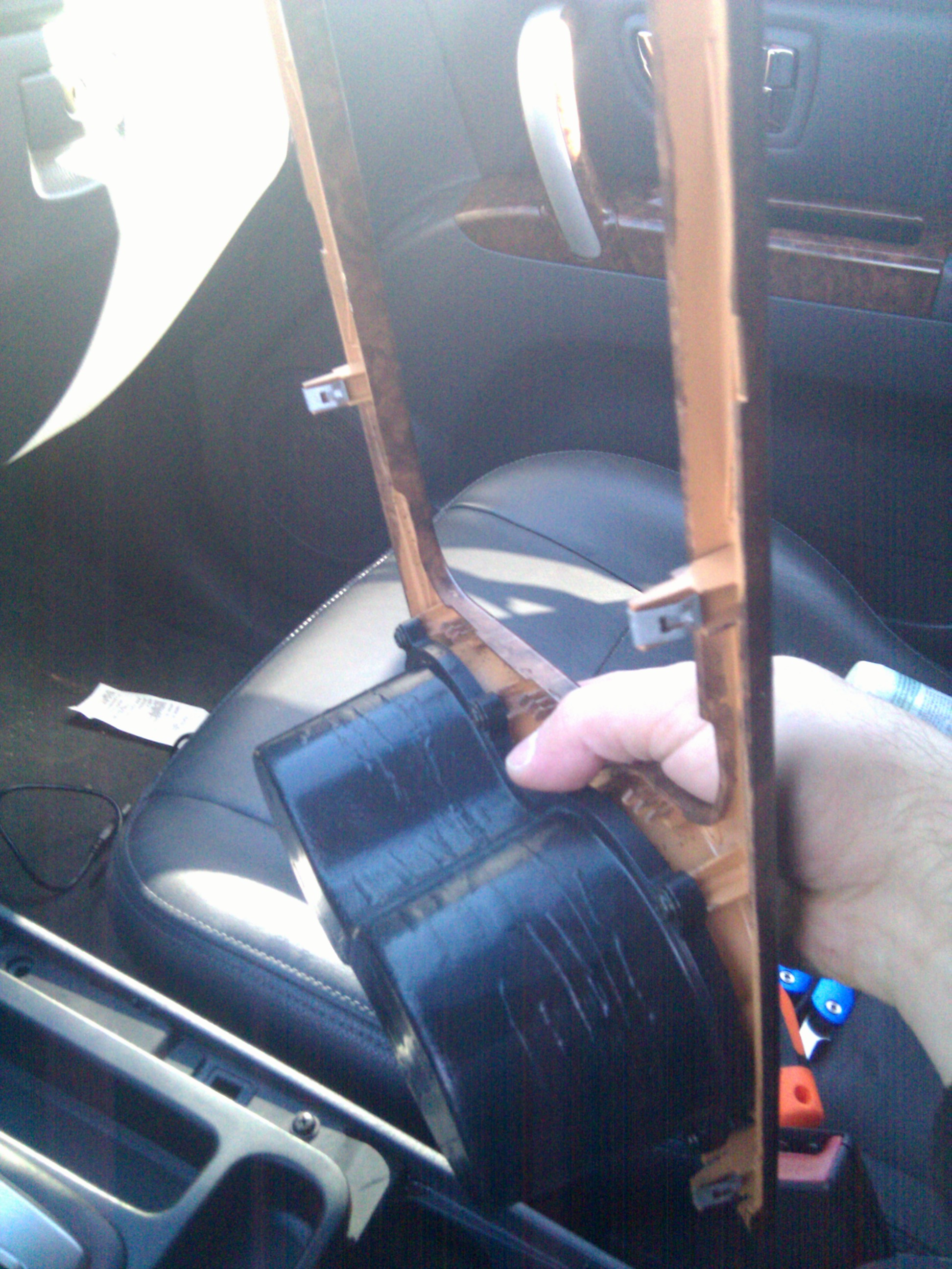

Gdzieś chyba ktoś kiedyś pisał , że żeby zmienić żarówkę przy lewarku biegów (oczywiście o automacie mowa) to trzeba pół konsoli centralnej rozebrać ,żeby się tam dostać. chyba ktoś zaczynał od d****y strony- bo mi to zajęło 3 min.

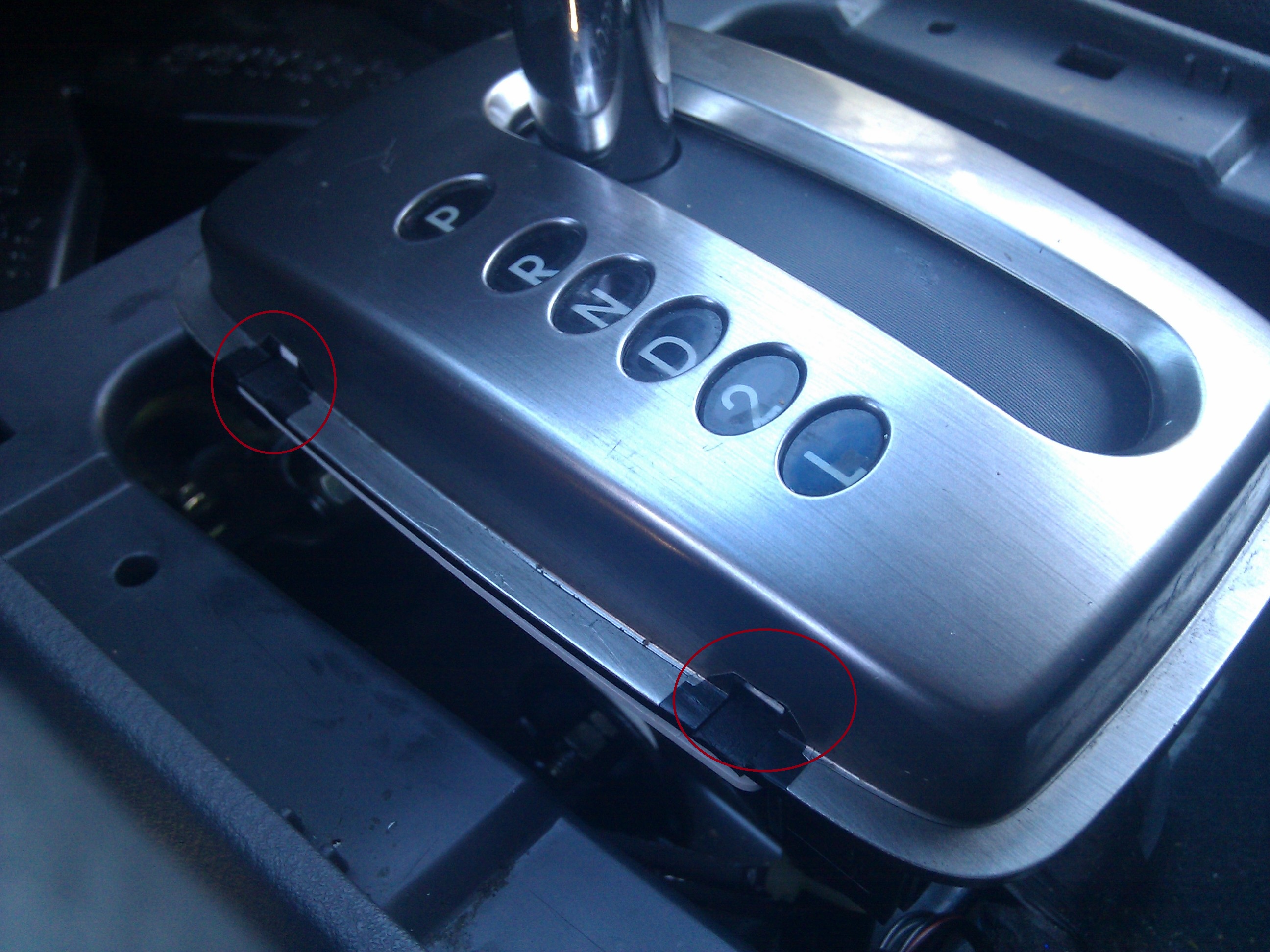

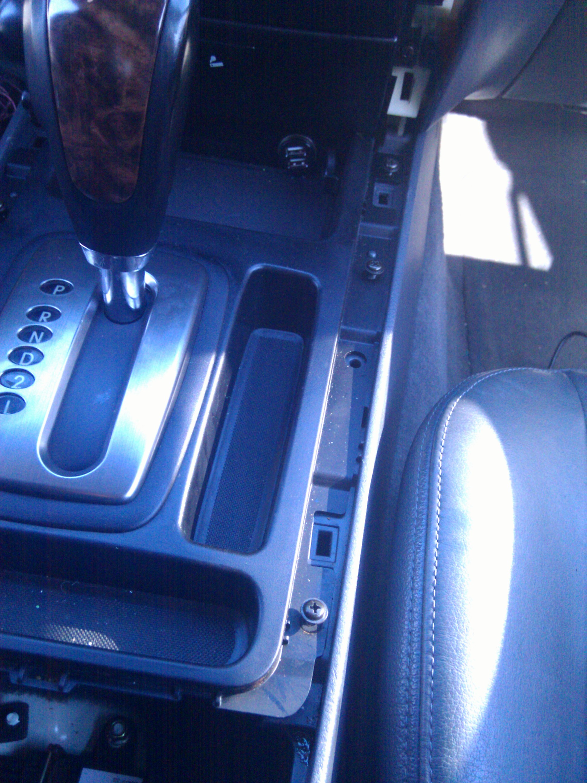

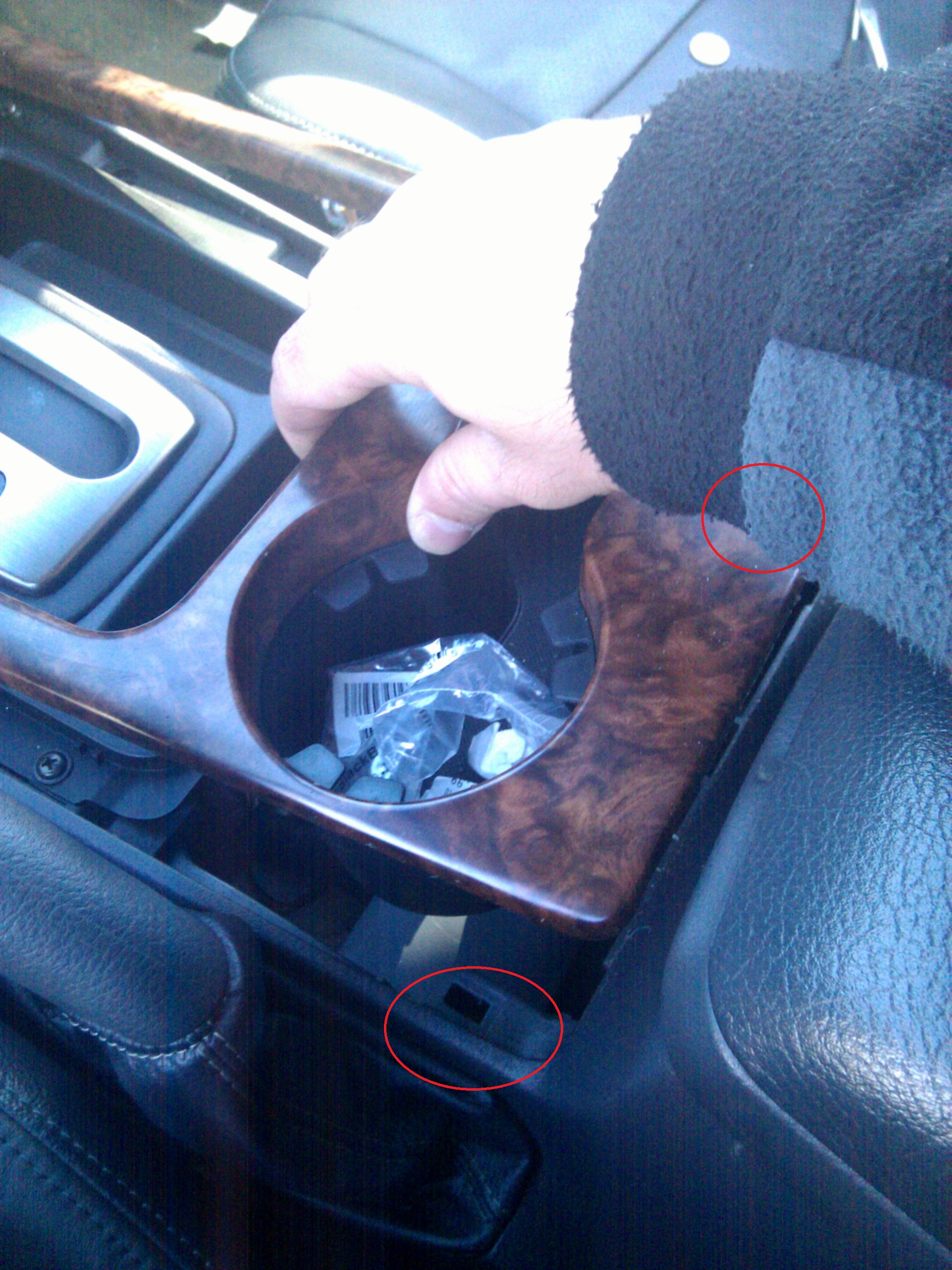

Podważamy w zaznaczonych miejscach,np płaskim śrubokrętem - i ramka nam się wysuwa z konsoli .

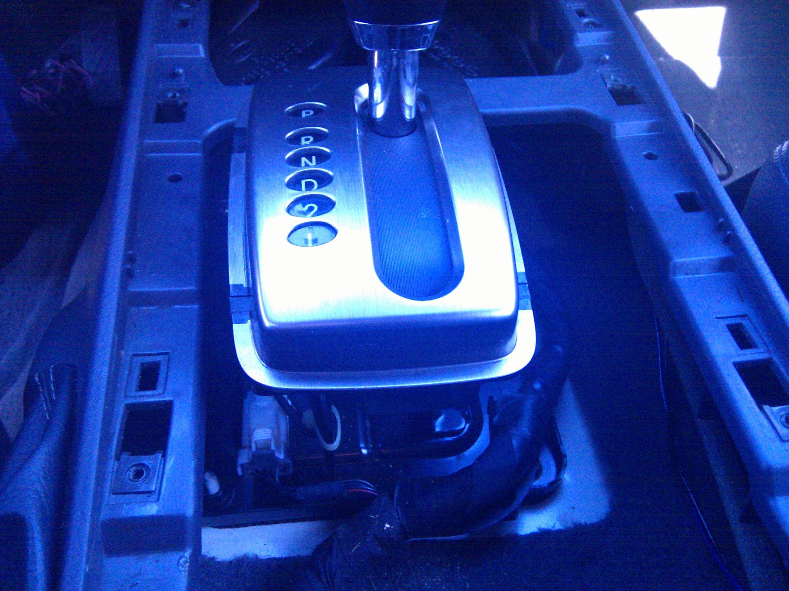

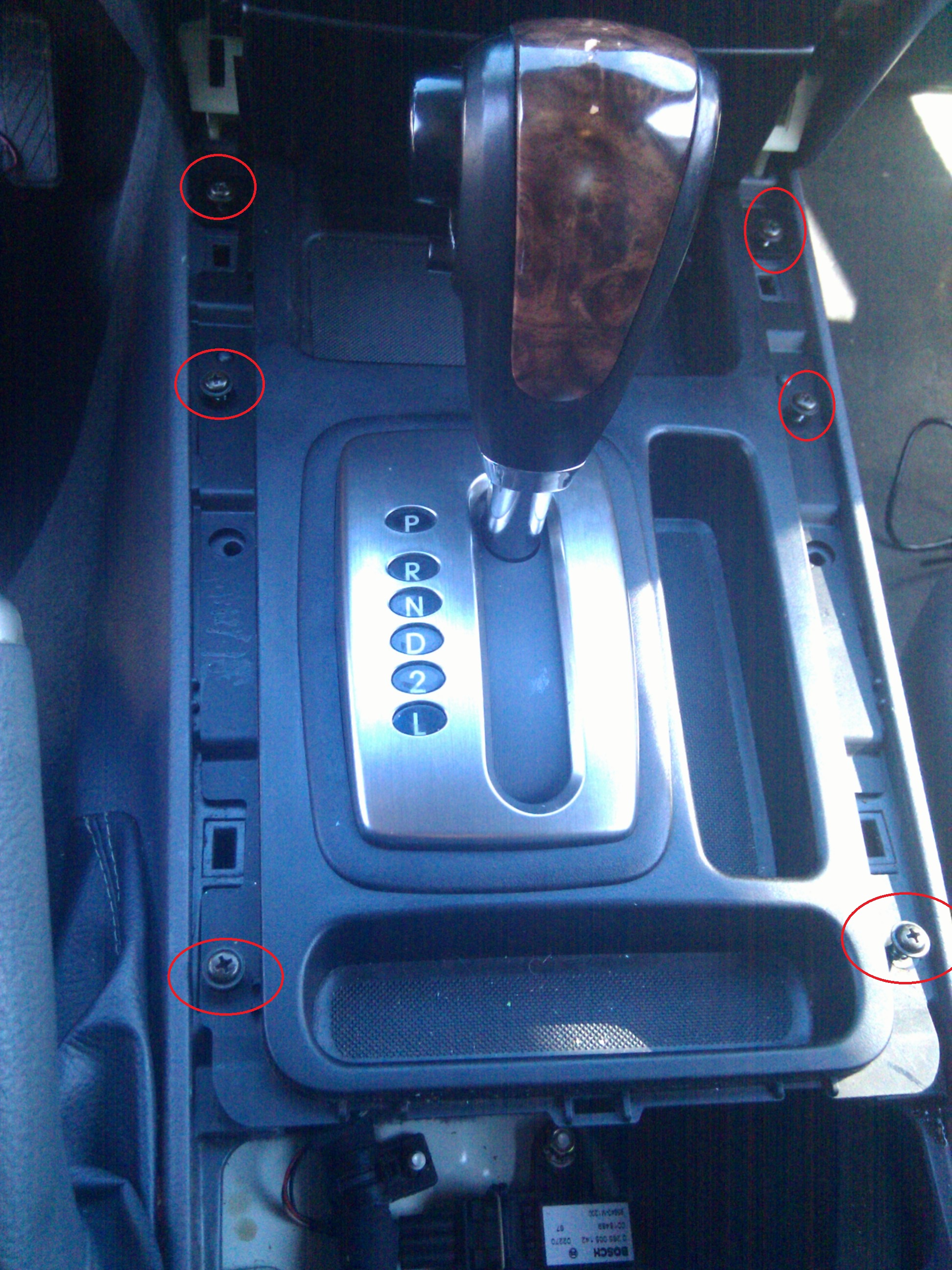

Pod nią mamy 6 śrub- które odkręcamy i wyciągamy wkładkę. Nie zapomnijmy o wypięciu gniazdka 12v .

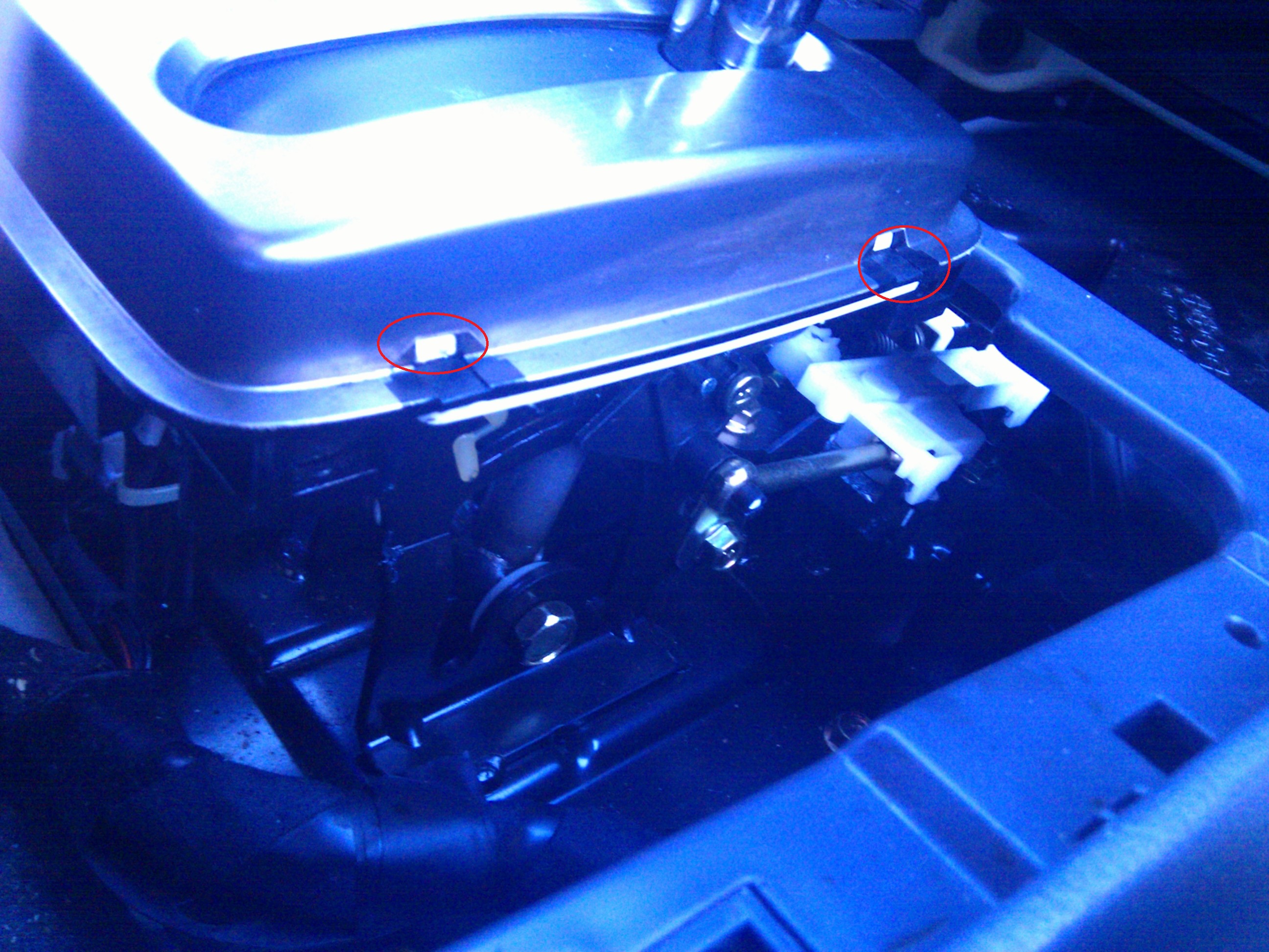

I mamy ramkę lewarka. Wciskamy białe zatrzaski i ramka się unosi- a my mamy żaróweczkę. W wersji PRND jest to taka sama żarówka jak postojowa, w wersji Tiptronik- są już chyba 3 żarówki- ale nie wiem jakie, ponoć małe. Można też dojść od spodu, wystarczy zrobić pół obrotu by wyjąć gniazdo.
I to tyle- składamy w odwrotnej kolejności :03
