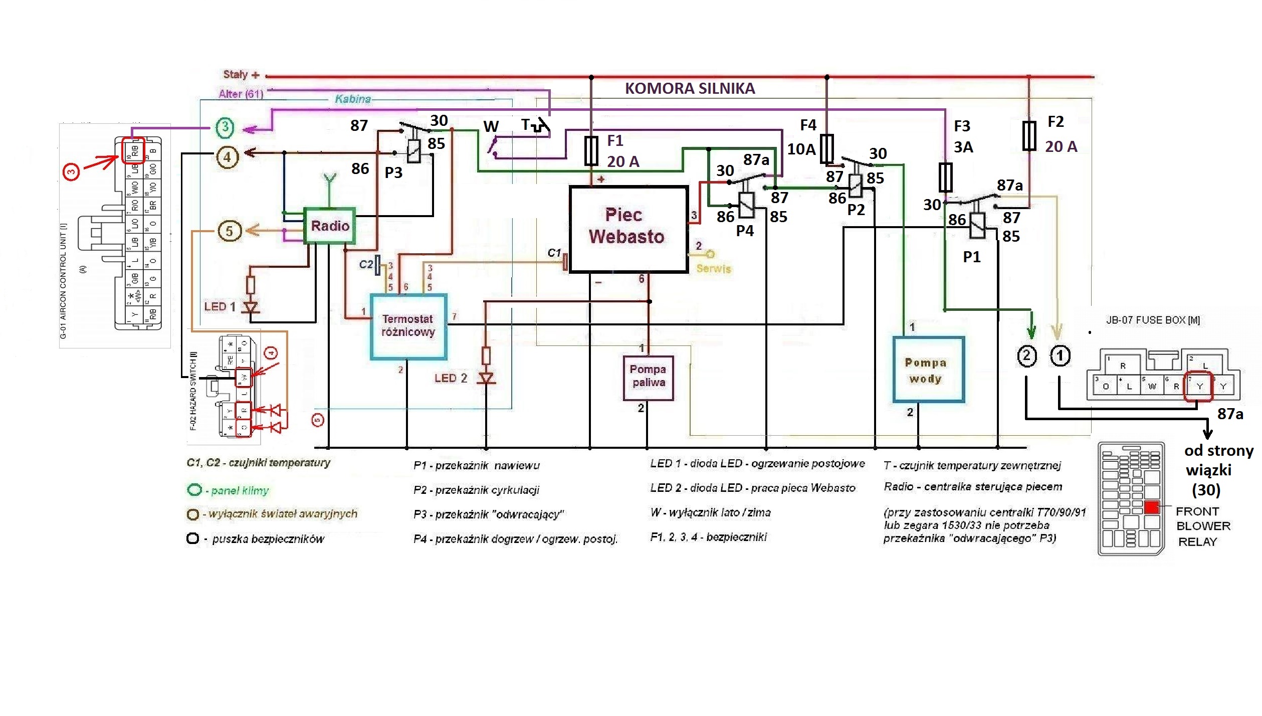

Podczas podpinania pkt. 1 i 2 należy zwrócić uwagę na to, które końce przewodów ze sobą połączyć, żeby nawiew i panel klimy działały wtedy kiedy trzeba i jak trzeba.

Dobrze, że przypomniałeś, Od razu to sobie zaznaczyłem. Wyjaśnij mi, jak to będzie. Odstawiając auto na noc przez wyłączeniem zapłonu ustawiam panel klimy tak jak powinien, czyli załóżmy na szybę i te 20 stopni, wiatrak minimalnie. Gdy odpali z pilota, to uruchomi się panel tak jakbym włączył zapłon?

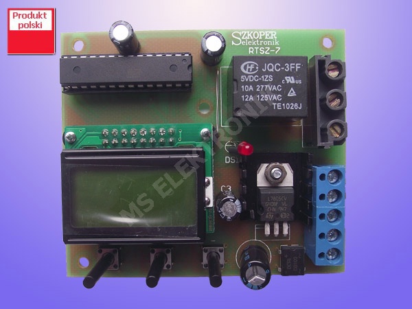

Znalazłem coś o termostacie zastosowanym u mnie:
Co do sprawdzenia pompki webasta, to trzeba było wpiąć żaróweczkę w kostkę od pompki i zobaczyć, czy sterownik podaje napięcie. W moim wątku o bojach z webasto jest filmik pokazujący sterowanie żarówką. Jeśliby sterowanie działało, to winna pompka paliwa.
Właśnie problem w climatroniku jest taki, że jeśli ktoś jeździ z ustawieniami Auto, to przed wyłączeniem zapłonu na noc trzeba przestawić nadmuch najlepiej na max 2 bieg, bo inaczej z rana po włączeniu ogrzewania, po 5 minutach pracy nawiewu AKU wyda ostatnie tchnienie :idn:
Jest na to sposób - moduł IPCU, ale do tej pory nie miałem siły się do tego zabrać.
A, jeszcze jedno: zamiast termostatu można zastosować przekaźnik zwłoczny. Są nawet 1500 sekund, więc czasy praktycznie dowolne.
Czyli:
1. Stosując przekaźnik zwłoczny - nadmuch zawsze włączy się po określonym czasie od włączenia pieca - w mrozy może być za szybko, w cieplejsze dni może być za późno.
2. Stosując termostat zwykły - nadmuch włączy się po osiągnięciu przez płyn chłodniczy ustawionej temperatury - w mrozy może długo grzać zanim dojdzie do tej temperatury.
3. Stosując termostat różnicowy - nadmuch włączy się po osiągnięciu przez płyn określonej różnicy temperatury od temperatury wnętrza - nadmuch włączy się po podgrzaniu płynu o ustawioną ilość stopni - w mrozy i cieplejsze dni zawsze o tyle samo stopni.
