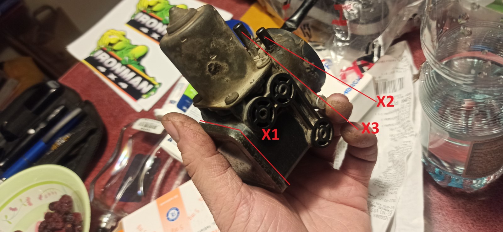

Moje pomysły do modyfikacji coby na dłużej sprzęt starczył:
X1 - mimo uszczelki u siebie naokoło oblepię jeszcze silikonem do silników
X2 - kruciec do mostu cieńszy
X3 - kruciec grubszy który zasysa powietrze. Do niego dołącze przewód gumowy którego koniec wyprowadzę w miejscu gdzie się błoto nie dostaje (o ile takie miejsce znajdę)

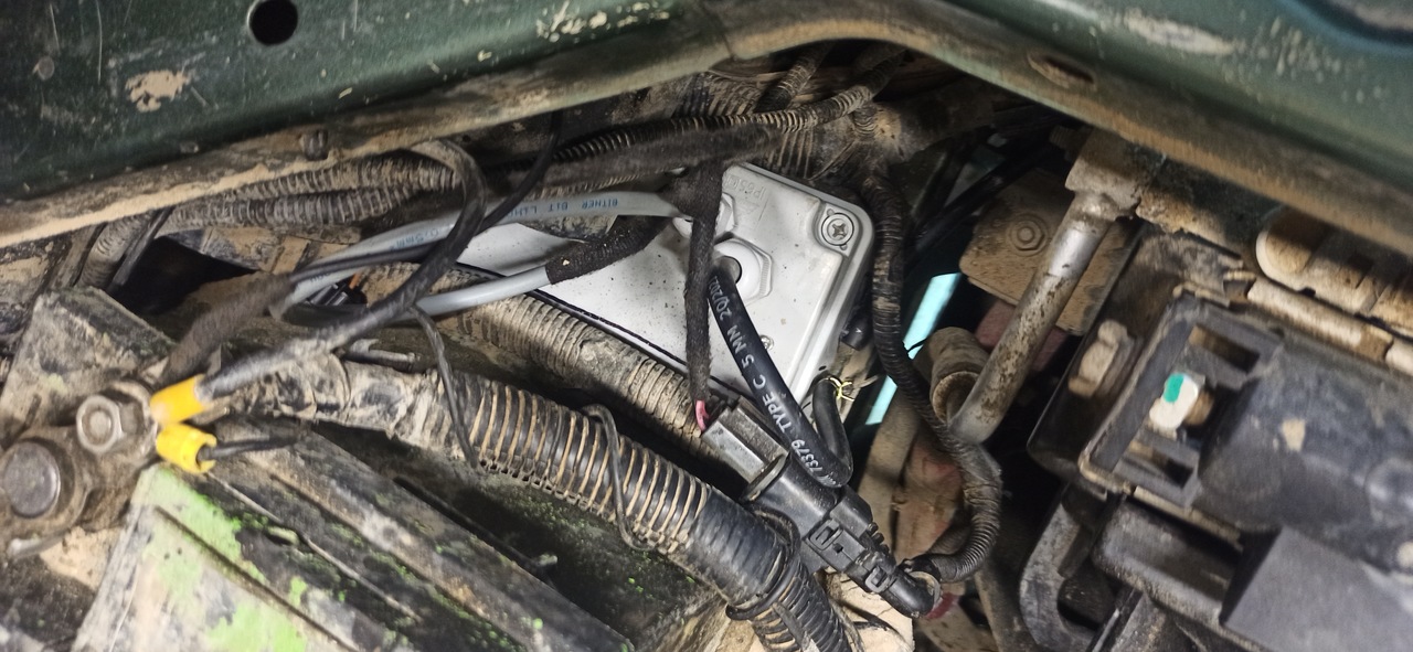

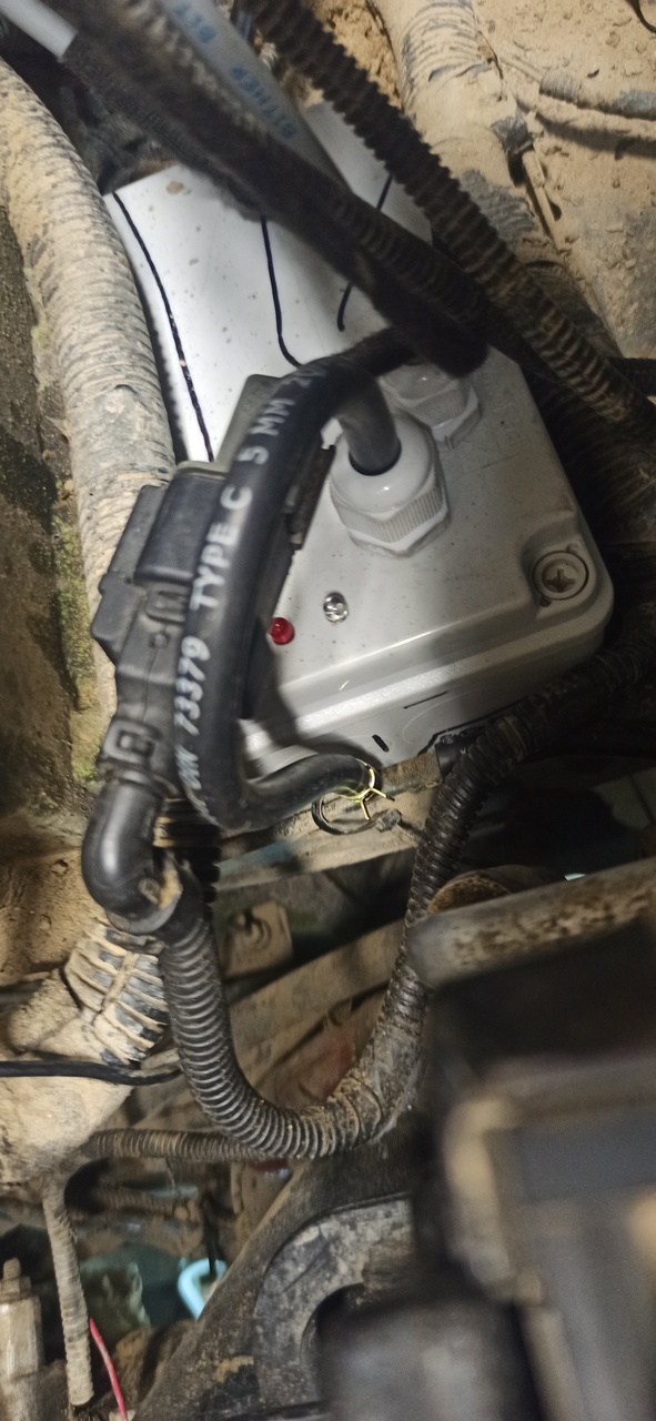

Mała aktualizacja do tematu ;-). Podczas testów bojowych znowu padł. Tym razem odkleił sie jeden z 3 magnesów w silniczku i zablokował wirnik. Po usunięciu magnesu jeszcze trochę podziałał ale w końcu wyzionął ducha. Zrobiłem więc jeszcze jedną przeróbkę z nowym kompresorkim. Bo miejsce jego spoczynku po upalaniu w błocie jest poprostu całe zalane więc albo obudowa albo przeniesienie w inne miejsce. Wybrałem obudowę. Dodatkowo jescze chciałem wiedzieć że mam przedni napęd czy nie bo podczas podjazdu po łuku jak się zepsuł to mnie zniosło mnie na bok i bym przydachował. Więc dołożyłem pomiar ciśnienia w kabinie żebym widział co się dzieje i dwie diody na skrzynce informujące o stanie pracy. Czerwona czy dostaje zasilnie ze sterownika niebieska podczas pracy samego silniczka.
