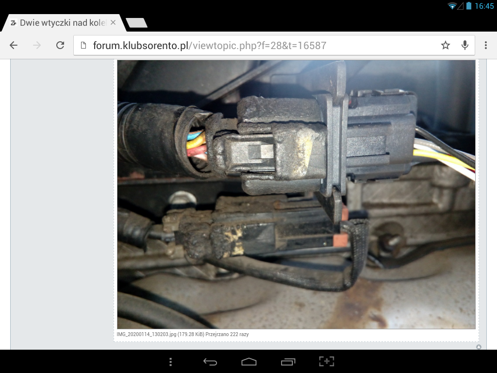

W związku z tym, że składać tej sztuki nie zamierzasz, to czy masz może te dwa gniazda znad kolektora wydechowego
do oddania? Oczywiście pod warunkiem, że nie są przypalone.
Re: Wymiana nagrzewnicy w Kia Sorento I
Niestety silnik jest wymontowany i zawieziony do Orła w celu sprawdzenia . Pewnie niebawem go odbiorę i zacznę po kolei rozbierać. Ta część i która się pytasz na pewno jest dobra , bo znam tylko jedno auto które ma je przypalone
Jutro jadę w okolice Bełchatowa do kolegi który ma tam Sorento do sprzedania na części i chcę sobie coś wybrać dla siebie ( przede wszystkim lusterka
) . Mogę zerknąć czy to ma , z tym , że to jest Sorento przedliftowe i może być tylko połowa tego co u Ciebie ( tak jak u mnie )

A czy przedliftowy ma też dwie sondy O2. Bo to jedno gniazdo(to górne) ze zdjęcia jest od sondy 1. Jakby co, to deklaruję się nabyć z 10cm fragmentem wiązki.

O tym zdjęciu mówiłem.
Ale już wiem o czym pisałeś, że masz tylko dolną.

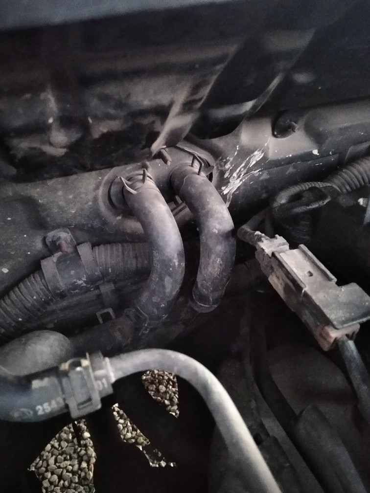

Chciałem zapytać w którą stronę płynie ciecz? Innymi słowy którym wężem "wchodzi" do nagrzewnicy?

Ja w tej chwili nie pamiętam , ale łatwo to sprawdzić na zimnym silniku.. Wystarczy zamknąć nawiewy w aucie i odpalić silnik . Dotykając obu przewodów na raz sprawdzić który pierwszy się nagrzeje.
