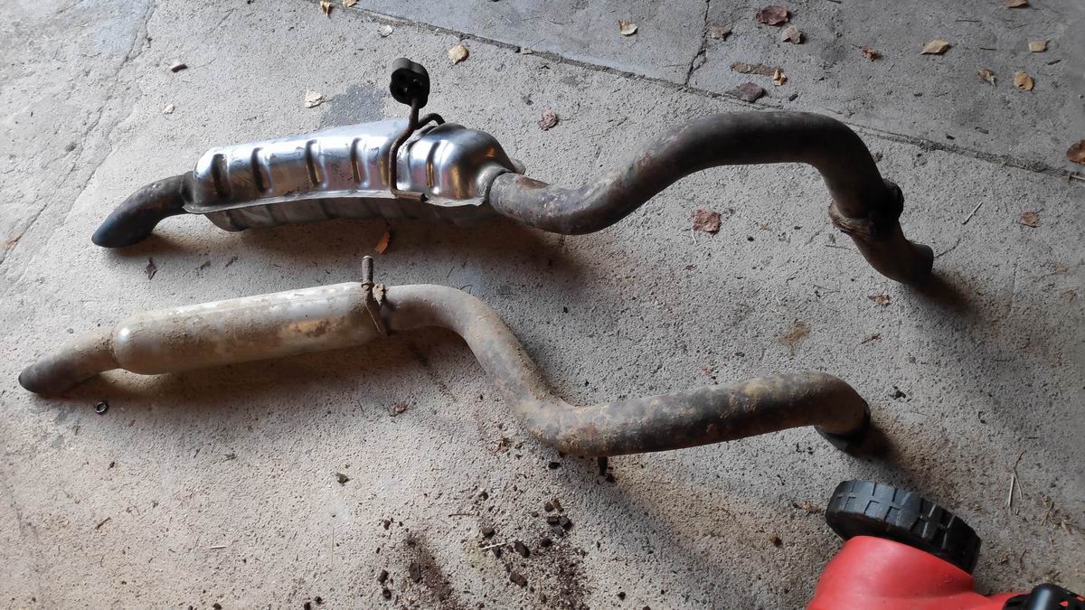

Z racji tego że do 3.3 V6 nie da rady kupić tłumika środkowego, a dorabiany z kwasówki wyszedł głośniejszy niż dziurawy oryginał, jestem zmuszony zrobić mix z dieslem.
Czy ktoś może mi zmierzyć średnicę rury w CRDI przed wejściem do puszki środkowego tłumika ?

59-60mm po zewnętrznej.

Wydech założony, troszkę dopasowywania było, bo puszka środkowego troszkę dłuższa niż fabryczna.
Całość przyzwoicie zrobiona na przedliftowym od 3.5 V6.
Rury 55mm dopasowane na flanszy do fabryki, wieszaki oki.
No i ta cisza w pojeździe... :jaw:
Wydech z firmy Izawit.
Całość na gotowo w akceptowalnej kwocie się zamknęła :happy2:

U mnie mix OE disiel (środek) + Izawit 3.5 v6 (koniec) działa spoko, tyle że średnica mniejsza.

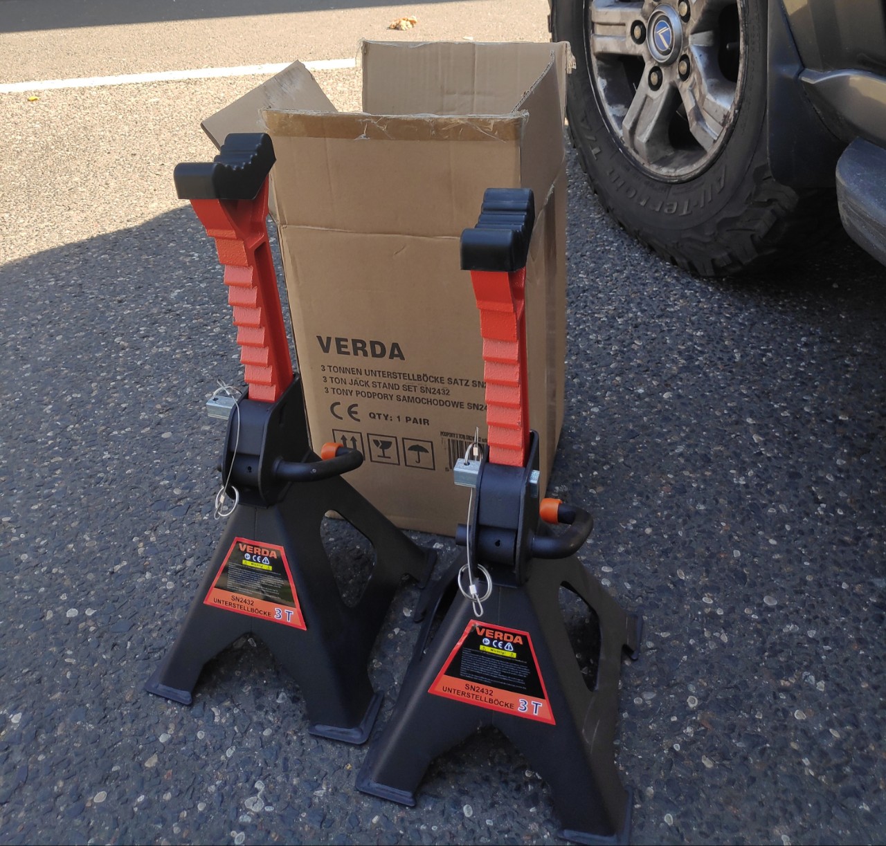

Dzisiaj przyszedł podnośnik i kobyłki , więc na dniach trzeba będzie go założyć . :)

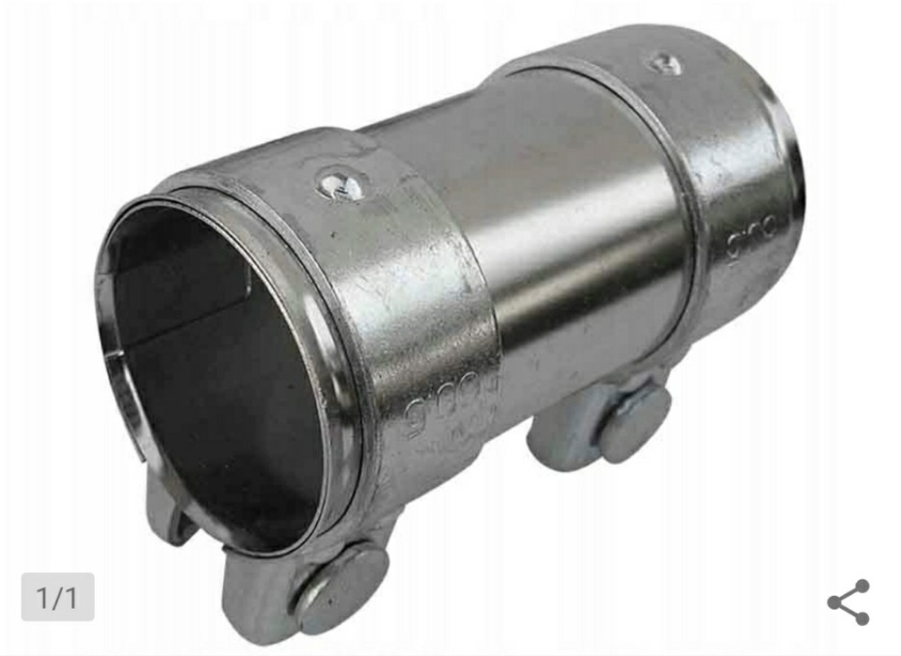

Ale ja mam patent jak to połączyć bez spawarki :kwink:
Tak sobie wymyśliłem...
Ciekawe czy się uda :hmm:

Testowałem to w rozwiązaniu tymczasowym. Sprawdza się. Pamiętaj tylko o paście uszczelniającej do tłumików. :happy2:

te złączki w tanich wersjach po 2 latach zmieniają się w popiół,
