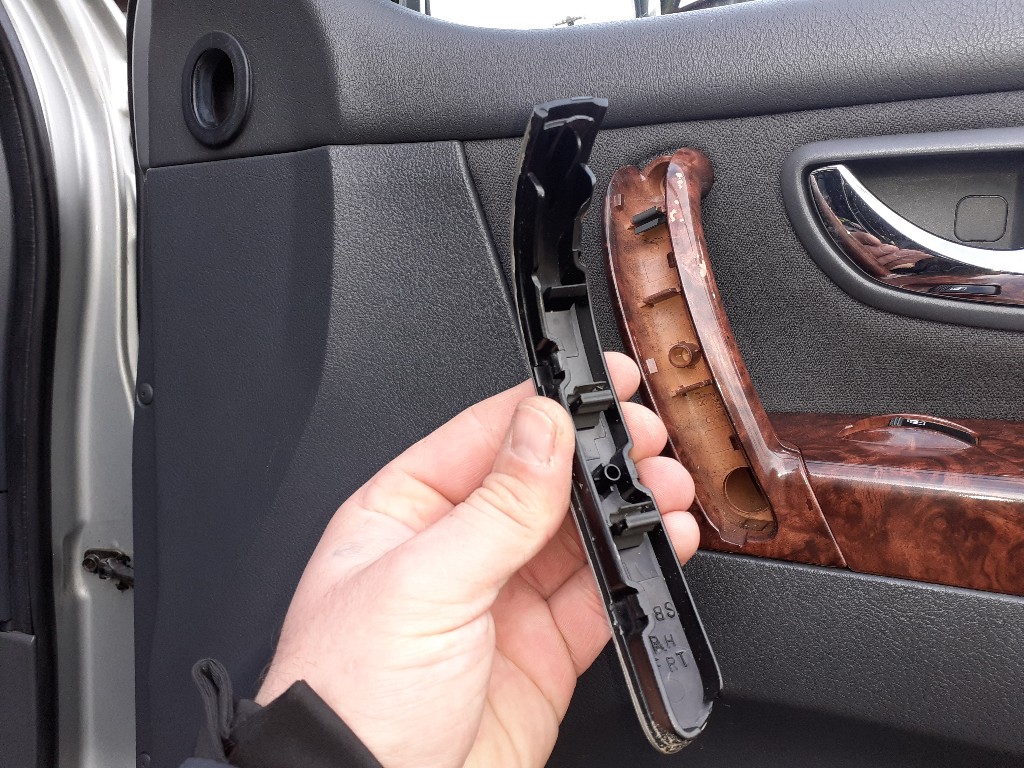

Na początku zdejmujemy zaślepkę z uchwytu.
Następnie odkręcamy dwa wkręty i zdejmujemy uchwyt.
Odkręcamy wkręt który znajduje się we wnęce pod gumą.
Odchylamy delikatnie "drewniany" podłokietnik i pociągamy do siebie, trzyma się na dwóch metalowych zaczepach.

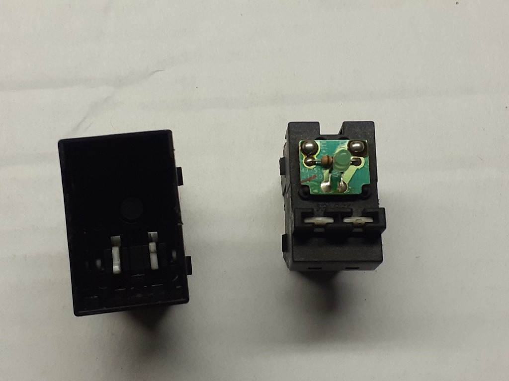

Wypinamy wtyczkę i wyjmujemy przełącznik, podważamy zaczepy i wyjmujemy go od dołu.

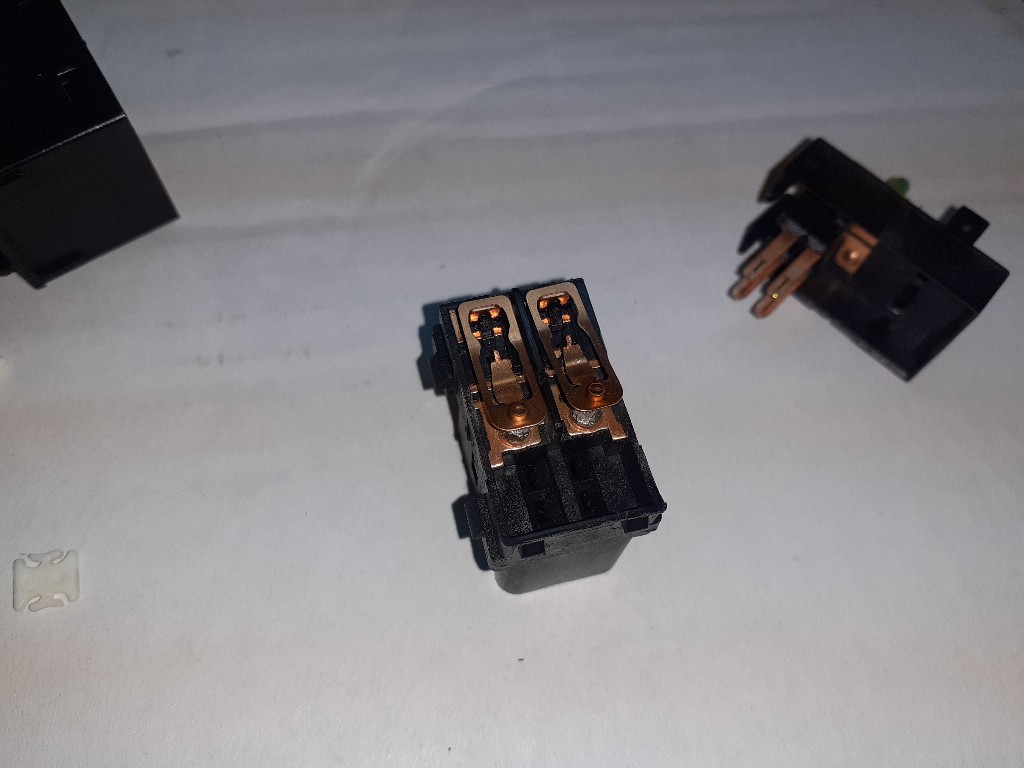

Rozbieramy przełącznik i czyścimy styki papierem ściernym.
Jeżeli to nie pomoże można podciąć odrobinę, nożykiem do tapet ograniczniki przycisku.
Mi naprawa trzech przełączników zajęła około 35 minut. Jeśli naprawiamy przełącznik w przednich drzwiach musimy odkręcać uchwyt, jeżeli robimy w drzwiach tylnych, uchwytów nie trzeba odkręcać, wystarczy zdemontować "drewniany" podłokietnik. :)

:gpost: Wszystkie Ci się zepsuły, czy tak czyściłeś na wszelki wypadek?
Re: Naprawa przełącznika podnoszenia i opuszczania szyb.
#3 Postautor: angelus210 » wtorek, 11 lutego 2020, 13:33
Padły trzy sztuki, praktycznie wszystkie na raz, jakby się zmówiły :lol: Działały tylko od strony kierowcy.
#4 Postautor: Adam73 » wtorek, 11 lutego 2020, 14:16
Taka mała uwaga,styków nie czyści się takim papierem co najwyżej wodnym.
A najlepiej użyć specjalnych sprayów do styków ,ja używam takiego o nazwie Kontakt.
Isopropanol też dobry.
#5 Postautor: angelus210 » wtorek, 11 lutego 2020, 14:26
Zawsze używam takich papierów jakie mam pod ręką i jeszcze nigdy nie było żadnego problemu. :)
#6 Postautor: Adam73 » wtorek, 11 lutego 2020, 18:33
Aż się boje co by było jak byś miał papier 40 pod ręką :kwink: ,a poważnie , styki powinny być gładkie każda porowatość powoduje mikro iskrzenie co prowadzi do okopcenia styków i ponownego braku kontaktu.
#7 Postautor: angelus210 » wtorek, 11 lutego 2020, 19:08
A chyba że tak, następnym razem się poprawię. :tup:
