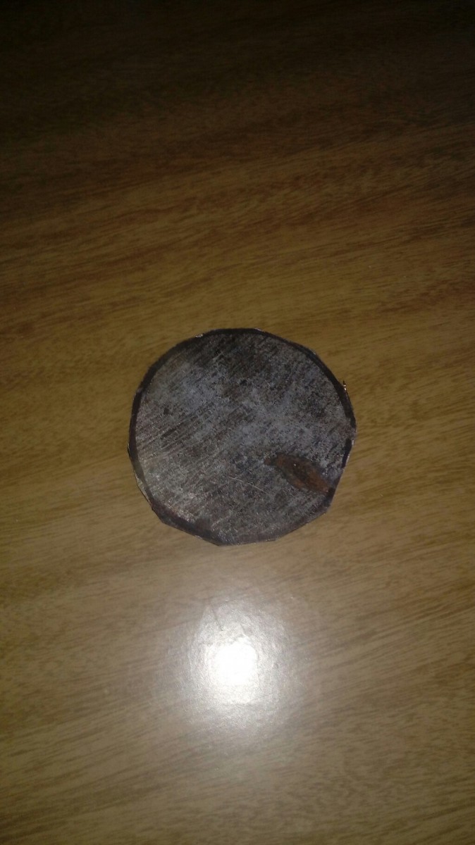

zbudowałem sobie oil catch tank do kijanki z kawałków złomu :)
Na początek znalazłem kawałek rury cienkościennej
Wyczyściłem ją ze starej farby,przyciąłem i zaślepiłem z jednej strony kawałkiem blaszki.
Z kawałka blaszki dociąłem przegrodę .

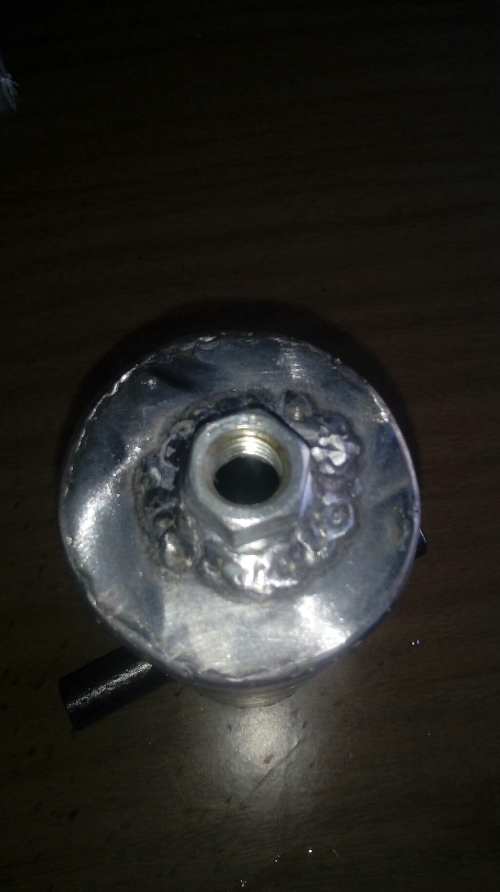

Z kawałka rurki o średnicy zewnętrznej 17mm zrobiłem dwa króćce, wlot i wyloy.
Na dole wspawałem nakrętkę pod śrubę spustową.
Do środka włożyłem czyściki kuchenne ze stali nierdzewnej.
Zaślepiłem blaszką z drugiej strony.

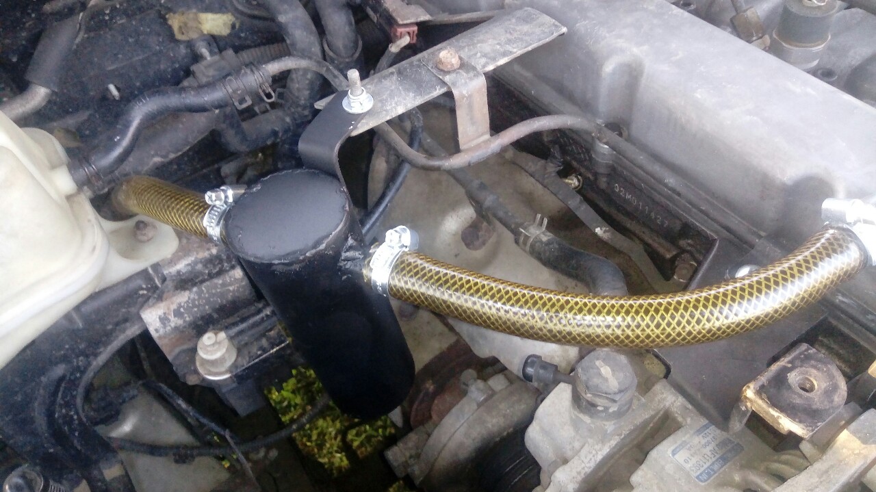

Pomalowałem na czarno, dospawałem uchwyt i zmontowałem do kijanki.
Po świętach zmienię ten wąż na inny, olejoodporny.

Bardzo fajny. Jak miałem jeszcze diesla, to też zrobiłem podobny (też z wkładem ze zmywaków). Zdawał egzamin znakomicie. Tylko zamiast śruby spustowej dałem kranik spustowy od chłodnicy ciągnika i od niego wężyk na dół samochodu. Przy spuszczaniu tylko podstawiałem puszkę i otwierałem kranik.

Przydał by się wskaźnik poziomu oleju w "kacztanku".

Angelus210 , żeby prawidłowo było to wykonane , to potrzebna jest miska olejowa ot poliftowego lub można wspawać rurkę powrotną do oleju . Taka konstrukcja może nie przejść przeglądu .

Re: Budowa oil catch tank
#6 Postautor: angelus210 » sobota, 20 kwietnia 2019, 23:20
Przed przeglądem wystarczy poświęcić 10 minut na demontaż. :lol:

Zrobiłeś to z jakiegoś konkretnego powodu ?
#8 Postautor: angelus210 » niedziela, 21 kwietnia 2019, 23:29
Poprostu, żeby silnik dostawał czystsze powietrze.

#9 Postautor: Szelma » niedziela, 9 czerwca 2019, 22:30
