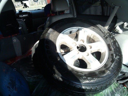

Jako, że w naszym BRDM-ie felgi, zwłaszcza przednie wyglądają gorzej niż cera baby jagi, postanowiłem to zmienić:

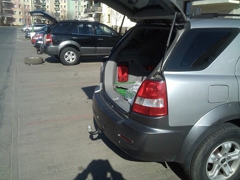

Na początek należało skombinować drugą zapasówkę. Zatrzymałem więc przejeżdżającą Kijankę i poprosiłem o zapas (wiadomo, trzeba sobie wzajemnie pomagać) ;-)

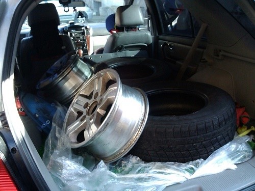

Potem przyszła kolej na założenie obydwu zapasówek na przednią oś a z tymi zdjętymi jazda do myjni.

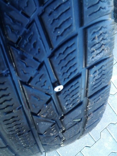

Nie obyło się bez niespodzianek
Jazda do wulkanizatora
No i oczywiście powrót po zdjęciu dwóch opon

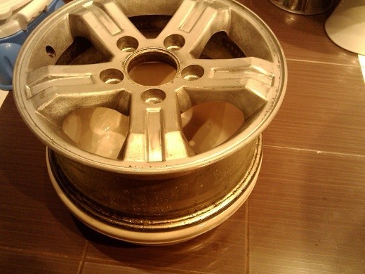

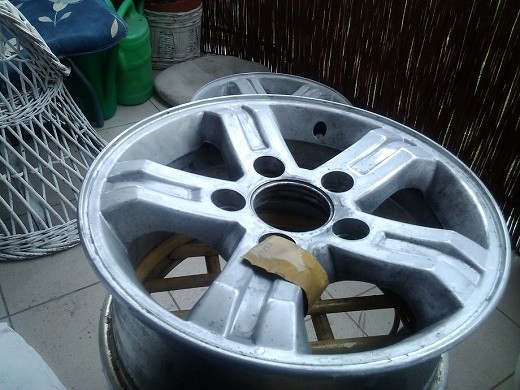

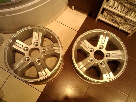

Pierwsza felga w trakcie prac papierem 120
Potem kolejne mycie

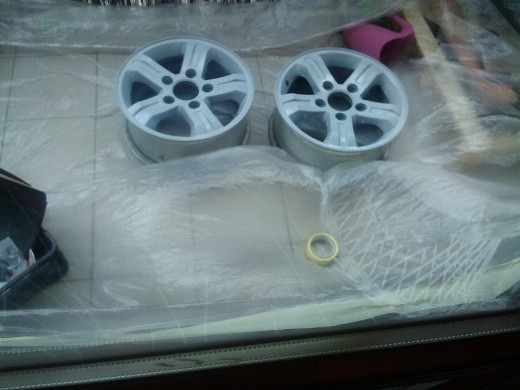

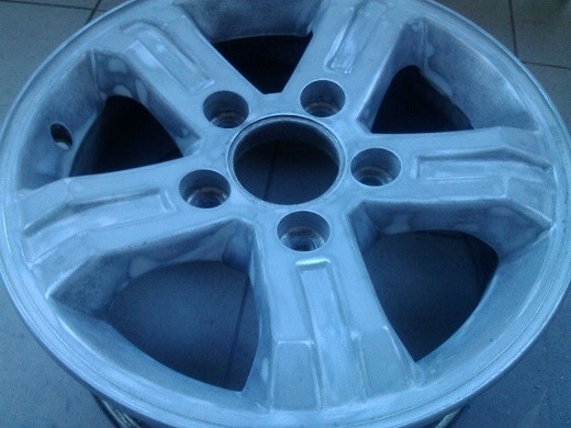

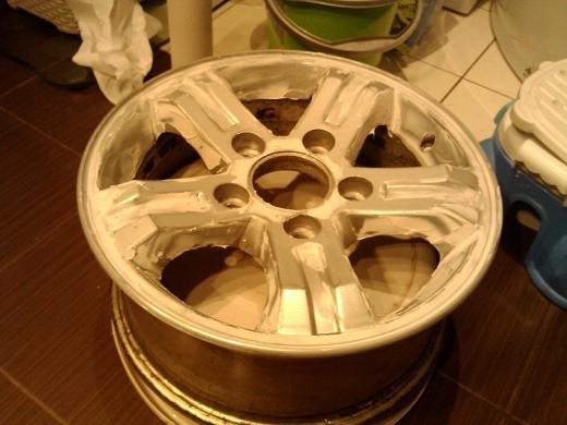

I po odtłuszczeniu szpachlowanie. Tu widać jak przesadziłem, czego potem żałowałem. W gruncie rzeczy szpachla nie była potrzebna.
Po szlifowaniu... nigdy więcej szpachli ;-)
Po tym papier wodny 240 i odtłuszczenie

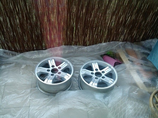

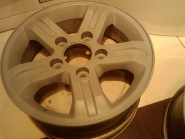

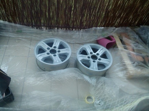

Po odtłuszczeniu przyszła pora na pierwszą warstwę podkładu
Potem kolejna
I trzecia, ostatnia z podkładem

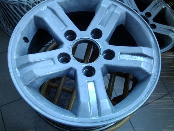

Po przetarciu papierem 600 wodnym. Później odtłuszczenie

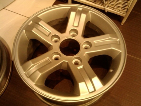

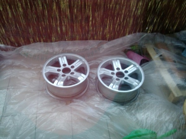

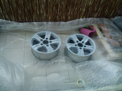

No i oczywiście pierwsza warstwa bazy
Tutaj 2 albo 3 warstwa bazy
Na to trzy kolejne warstwy lakieru bezbarwnego i suszenie:
Na to poszły dwie warstwy wosku

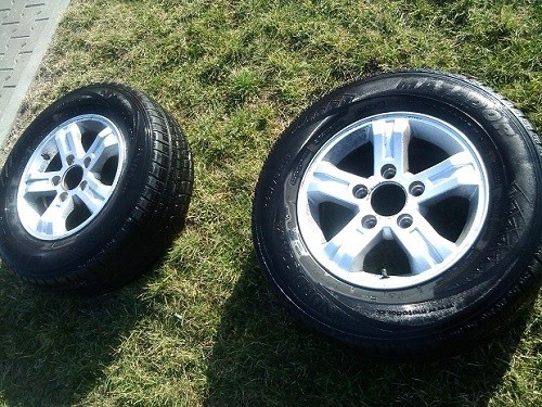

Oto wstępny efekt. Pozostały jeszcze koła z tylnej osi.
Do renowacji użyłem zestawu firmy Motip. Jakby co to łatwo znaleźć w Google. Koszt 59zł plus przesyłka. Ma starczyć na 4 koła. Zobaczymy...

Dodam tylko najważniejsze o czym przekonałem się i nie wiedziałem co to takiego. Jeżdżę na nieco mniejszych oponach niż seryjne. Nie pomyślałem o tym gdy na przednie koła założyłem nieco większe seryjne zapasówki. W efekcie tego posunięcia, przednie koła musiały mieć minimalnie mniejszą prędkość obrotową. Niby nic ale... auto ,,pomyślało" że tylne koła tracą przyczepność kręcąc się nieco szybciej a co za tym idzie, sam załączał przedni napęd. Objawiało się to bardzo głośną pracą opon. Dodatkowo przy hamowaniu czułem szarpanie. Wyłączyłem bezpiecznik nr 13 (ten przy skrzynce koło nogi kierowcy) i puki co mam tylko tylny napęd, wiec żonce kazałem nie szaleć na śliskim ;-) Z drugiej strony, jeśli z tyłu teraz mam większe koła (tylko do jutra) to chyba nie robi mu różnicy bo to przód kręci się szybciej więc nie oznacza to ,,poślizgu" tylnej osi, ale na wszelki wypadek wyjąłem ten 13 bezpiecznik.

Proponuję poczekać z tym wulkanizatorem, chyba że masz takiego który ostrożnie zamontuje opony, nie uszkadzając farby na rantach. Bo czasem są tacy kowale, że :palm: . A lakier bezbarwny może być jeszcze nie do końca utwardzony, powierzchniowo może mieć dobrą tzw. pyłosuchość ale głębsze warstwy mogą być nie do końca utwardzone, (zależy też jakie grube warstwy kładłeś). Proponuję wysezonować na słoneczku z dzień, dwa :kwink:
niki00
Posty: 132
Rejestracja: wtorek, 28 maja 2013, 10:06
Skąd jesteś: Legnica
Przebieg (km.): 999999
Inny Samochód: radiowóz
Re: Renowacja felg we własnym zakresie (w domowym zaciszu)
#11 Postautor: niki00 » wtorek, 17 marca 2015, 21:44
Ten lakier schnie po 2 godzinach. Jutro popołudniu wystarczy. Ale nie będę ich mył intensywnie przez najbliższe 3 dni. Pokazywał mi wulkanizator, że ta metalowa część służąca do nakładania gumy nie dotyka do felgi, myślałem, że jest inaczej. W sumie to już są prawie suche. Ostatnim razem było ok.

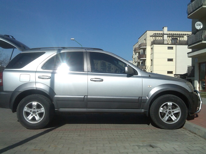

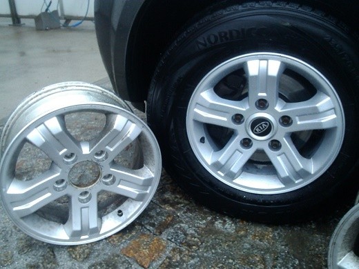

#13 Postautor: niki00 » niedziela, 22 marca 2015, 21:21
No i końcowy efekt w zestawieniu ze stanem z przed prac:
ntgale
Posty: 1329
Skąd jesteś: ___
#14 Postautor: ntgale » poniedziałek, 23 marca 2015, 10:25
Hmm, wrzuć większe zdjęcia. Czy tylko ja nie widzę różnicy?
