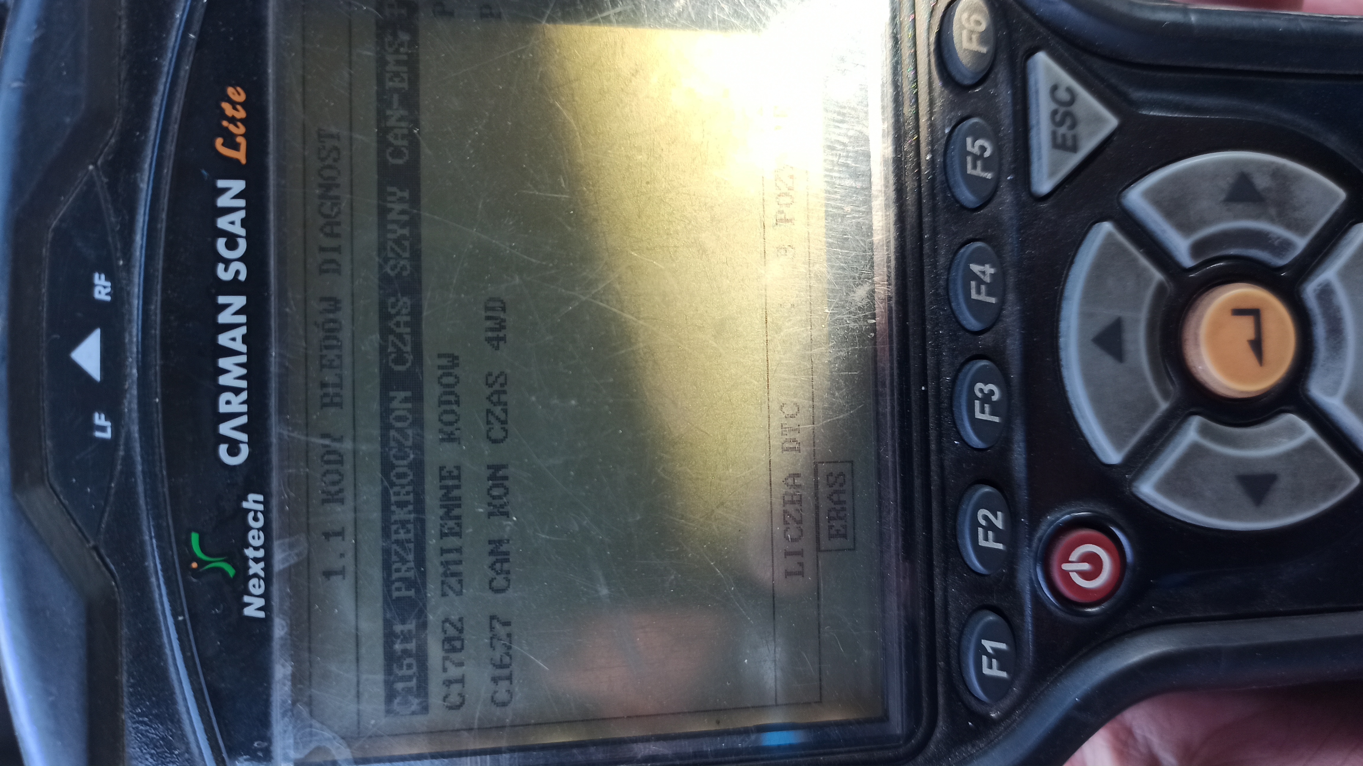

#7 Postautor: Tomaszko » poniedziałek, 29 stycznia 2024, 14:02
Byłem i podpiąłem pod komputer takie błędy pokazało.

#8 Postautor: hunter » poniedziałek, 29 stycznia 2024, 16:04
Czy te błędy są "historyczne",czy aktywne. Tzn czy pojawiają się po skasowaniu ?Jaki masz stan akumulatora,sprawdź go podczas rozruchu (pod obciążeniem).

#9 Postautor: Tomaszko » poniedziałek, 29 stycznia 2024, 17:53
Kwestia błędów może być historyczna, dziś zostały skasowane pojeżdżę i mam zajechać zobaczyć czy wróciły. Na akumulator nie mogę narzekać - nigdy nie było z nim problemów nawet jak postoi to pali na strzała. Jeżeli chodzi o ładowanie to na zgaszonym jest 11.8-12 a na odpalonym 13.8-14.2 V

#10 Postautor: hunter » poniedziałek, 29 stycznia 2024, 19:48
Nie chodzi mi o ładowanie ale spadek napięcia podczas rozruchu,jeden z tych błędow dot. magistrali CAN potrafi pojawić się przy zbyt dużym spadku napięcia podczas rozruchu zwłaszcza zimą.

#11 Postautor: Tomaszko » wtorek, 6 lutego 2024, 23:31
Czy wypinanie bezpiecznika 14 TCCS może wywoływać te błędy?

#12 Postautor: hunter » środa, 7 lutego 2024, 20:47
Tak
